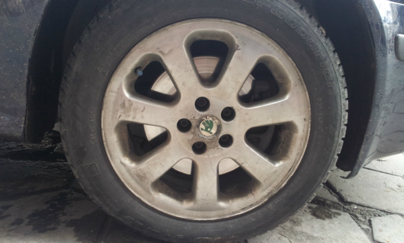

Здравейте, колеги! От скоро съм в клуба на Шкода феновете s_flag и ми трябва помощ за едни джанти които си харесах.
Колата ми е Octavia 1 L&K 2003 с оригинални джанти 6.5JX16H2 ET42 до колкото знам би трябвало да е 5х100.
Сега си харесах едни които се водят 16" 5х100 ЕТ25 7J. Та въпроса ми е станат ли на моята Октавийка.
Благодаря ви предварително за помоща.
според мен ще станат, но ще стоят по-навън с около 17 мм и не знам доколко ще е здравословно за лагерите на главините. питай някой гумаджия, който си разбира от работата.

до ЕТ35
Мерси, колеги!. Разубедих се [-X Ще търся други smile009
Не зависи ли и от широчината на джантата? Аз в момента зимните са ми ЕТ25 (45 е на джантата с 20мм фланци отзад) и няма ядове, даже има мегдан за още. Джантите са 6.5J широки. Според мен и на 7J няма да има проблем. До ЕТ35 не беще ли при 8J широчина smile021
като сложиш тесни джанти примерно 6J х 16 каквито са заводските ,и прибавиш фланци които да отговарят на изнасяне ГЛЕДАНО САМО ОТ ВЪНШНА СТРАНА ,отговарящо на 8 J джанта С ЕТ35-СТОИ ГРОЗНО
СТАВАТ ЕДНИ ТЕСНИ КОЛЕЛЕНЦА НЕРЕАЛНО НАВЪН

Най-добре си намери още едни оригинални джанти. Фланците могат да ти донесат само усложнения и проблеми.
