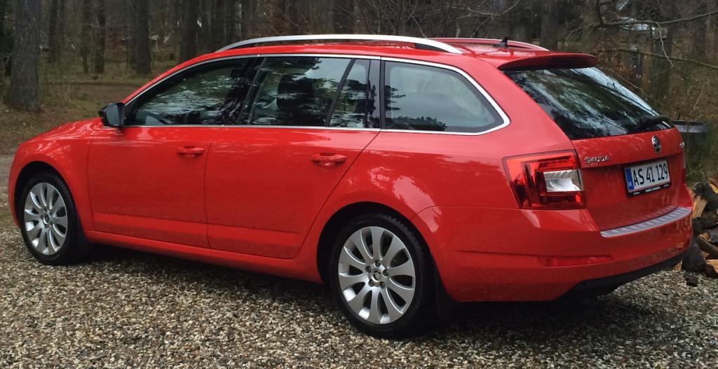

Аз пък точно тези джанти винаги много съм харесвал и не робувам на това дали са стар/нов модел и т.н.
Идеята на колата никога не е била да изглежда остро/спортно/агресивно, а да бъде вълк в овча кожа и е точно това  :)
Също така Сами знае, че искам да бъде различна от другите Октавии по пътищата. На бас, че няма друга TSI 4x4 DSG светло синя с панорамен покрив, пакет за лоши пътища и такива джанти :)
И за последно, ако искаме да изглежда по-агресивно, то просто трябва да бъде смъкната малко. Ето откъде ми дойде идеята, дотук само един датчанин съм видял с такива джанти на 1.6 ТДИ.
