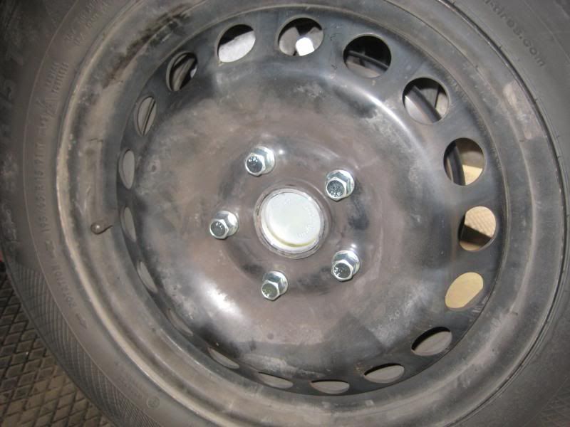

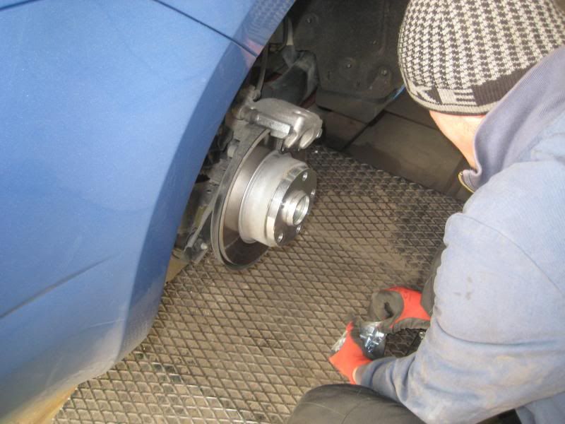

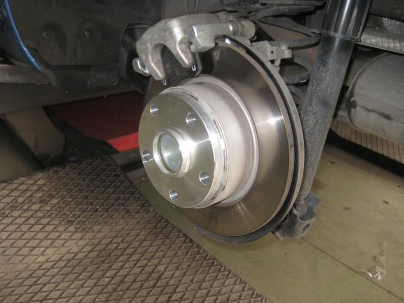

Moнтираха ги вчера веднага още, за 15-20 мин. Изработката им е много добра според мен, пасват идеално и около главинката и на дупките за болтовете. Болтовете са също добре изработени и са с якост 10.9  Имам и снимки вече, ще ги кача после. Пробвах я след това в движение но нямах вазможност да набера повече от 100 км/час в града и всичко си беше нормално. Днес или утре ще пробвам извънградско на по голяма скорост да видим тресе ли или е ОК и ще пиша ;) . Преди да ги поръчам я пробвах с 30 мм и с 20 мм фланци но се оказаха широки и вече на 20 мм колелата бяха  на самия ръб от калника в горната част а пак с 30 мм извън габарита на калника. Така реших че 15 мм са идеални като за мен (елегантен оптичен тунинг) в комбинация с фабричното и спортно окачване с около 20мм по ниско окачване, за повече ще изисква и други дранголии (спойлери, по ниско окачване, работа по калници и подобно) което не ми е идеята да ставам уличен състезател нали :lol: .
Нали ти казах,15мм са идеалния размер.Чакам с интерес,да пробваш с висока ксорост.Пробвай,и като отнемаш леко газта и като подаваш леко,както и по инерция с над 150 я освободи по инерция.

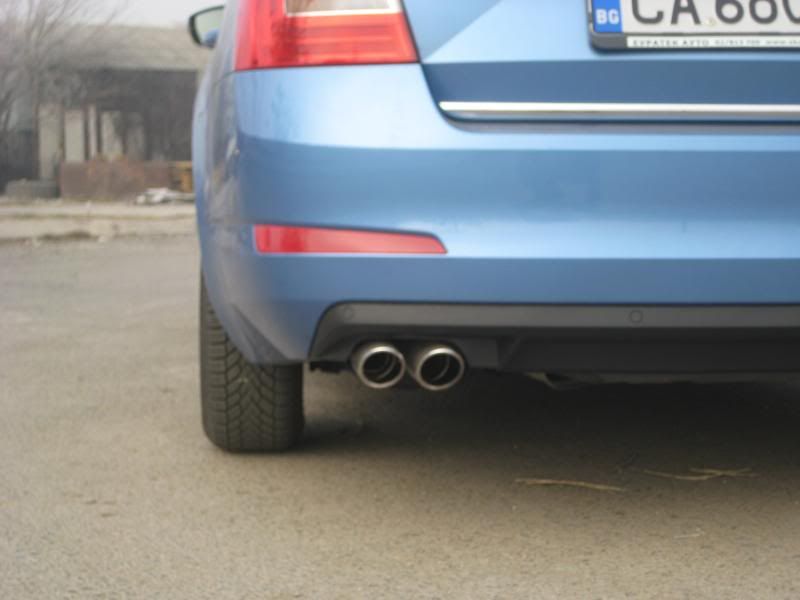

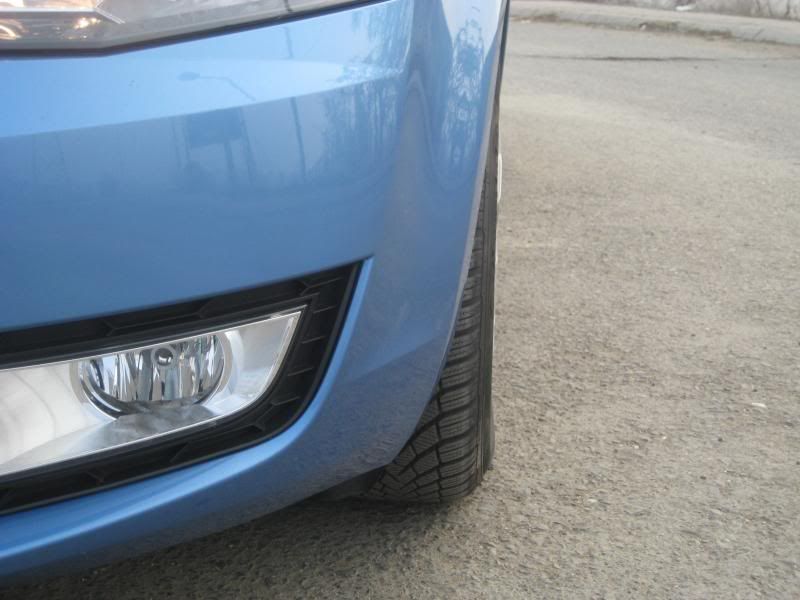

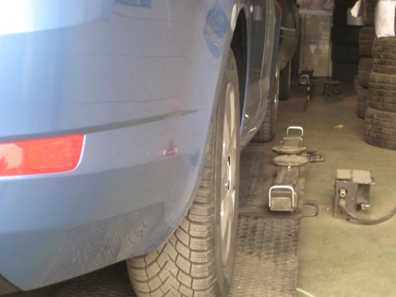

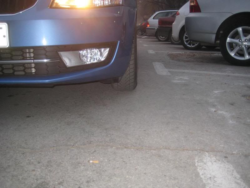

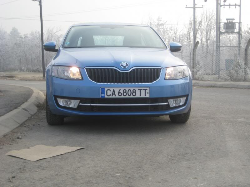

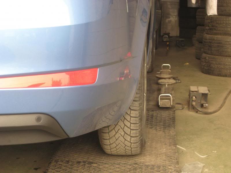

Както обещах ето малко снимков матерял, но не ставам за фотограф това е ясно. Имайте предвид че тук колата е с по малки зимни гуми врху стоманени джанти с тасове 195/65/15. Като сложа на пролет летите джанти с 205/55/16 ще стане още по добре :)
Тук се вижда найдобре разликата преди и след фланците: на првата снимка гумата е почти до трбите на ауспуха, а на втората е вече по на вън
Браво колега, колата е станала супер!
Отзад е можело и 20мм спокойно. Браво много ми харесва :PDT_Armataz_07:
