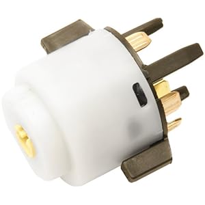

а и много ме съмнява ето тази пластмаса също :41b10PLPj1L._SL500_AA300_.jpgТрябва да се разглобява ключалката .
От тази схема минаваш на следващи, докато се появи. Апропо след Х релето е, така че не е особено важна какво захранва, а може и да е за опционално оборудване.
