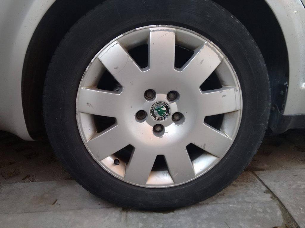

пс. За зимни съм си приготвил тези, 17ки са за Йетито на ЕТ 35 7j от Суперб 1 са. Тая зима не ги сложих, че много съм ги надрал, карам ги бая години на 02ката. Преди това на суперба, като цяло са на 12г и 200х км и ще го боядисвам лятото... Никога не съм ги изправял много са здрави!
