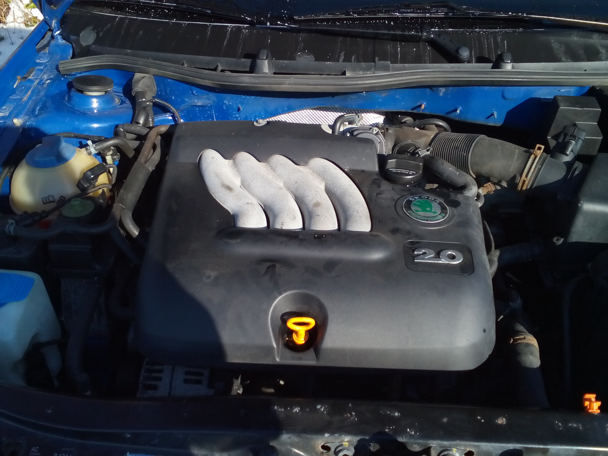

Имам и няколко въпроса, понеже ми е за сефте с бензинка.
1. Какво масло да сложа, двигателя е 2.0 AQY, последната смяна според стикерчето е било 10w40. Маслото е на 14 000 км(пак според стикера) и беше на минимума, долях малко(400 мл) да стигне почти до средата. Нормална ли е тази консумация на масло?
2. На капачката на маслото има бяла консистенция(майонеза) до колкото знам се получава от градско каране, или може би заради старото масло? Опитах го-няма вкус на антифриз. :)
3. Педала на спирачката ми се струва, че е мек, но пък спира много добре, а стига почти до долу?
4. Хода на педала на съединителя при бензинките по малък ли е, от колкото на дизелите? Защото тази има малък ход. Също така и газта е с малък ход.
5. Съединителя със жило ли е?
6. Колко ролки се сменят при смяна на ангренаж?
За сега е това..... :)

По въпросите:
1. на моята първата смяна бе с 5в40, но след като видях, че го поналапва, минах на 10в40.
2. тази майонеза, не знам как се получава, но под капачката за маслото има една кутийка която се води филтър на картерните газове, и при мен беше задръстен и си го чистих сам. Сваля се с отвиване като капчката за маслото, но се продава и нов (25-30 лв)
3. Това, май не е нормално. Да няма въздух? С напомпване, втвърдява ли се? (виж нивото на сп. течност в казанчето, и накладките да не са всичките за смяна?)
4. Моя съединител ми е много мек, в сравнение с дизолови коли които съм карал, което ме радва.
5. Не съм убеден, но май е хидравличен.
6. 1 обтяжна и ремъка, и водна помпа. (по спомен платих ремък+ролка бе 120 лв, и водна помпа 70 лв)

Здравей колега,
Както ти споделих в началото на темата,този двигател похапва масло заради износени сегменти.
Т. наречената "майонеза" е от това.
И моят спирачен педал е "мек",но спира отлично.
Съединителя е хидравличен,и както е казал колегата имаш само една ролка,скъпичка е.
Пистовия ремък е двойно канален,но пък е само един.
Мерси за отговорите. Смених го с 10w40.
