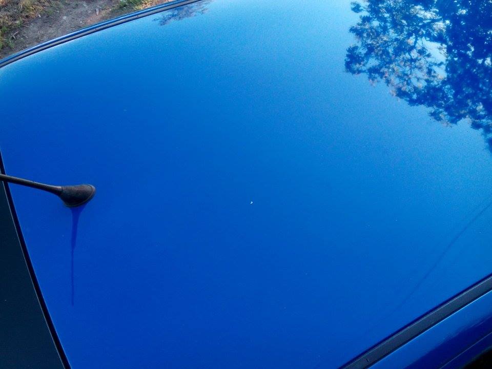

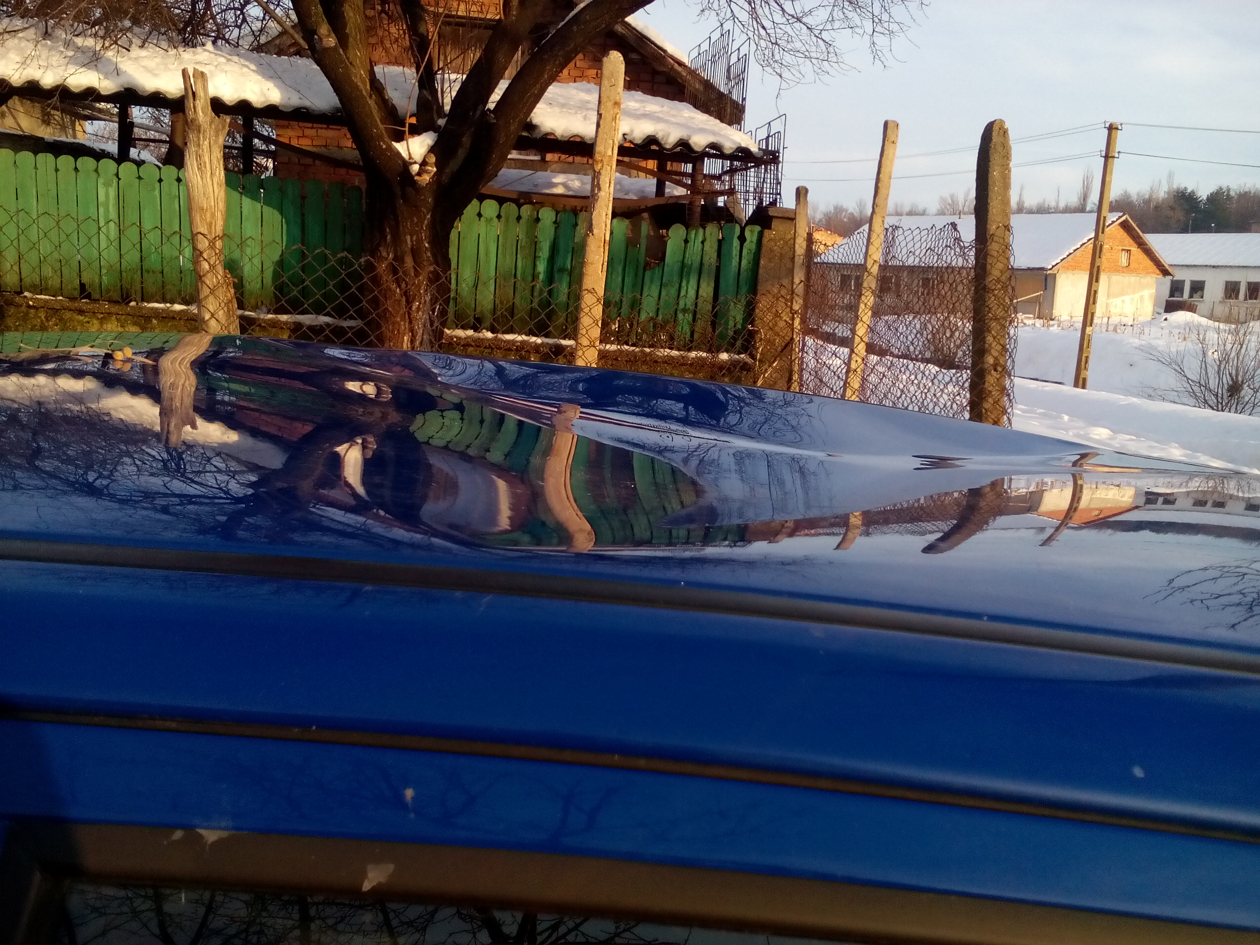

Щетите от зимата и падналия клон на 5-та врата са отстранени. Използван е кит, дано да е дълготрайно.
Ето снимки на тавана, преди и след. Нямам снимки как изглеждаше след като го напъвах отвътре, беше се поизправил, но стоеше пропаднал.
Редактирано от Mahorec
