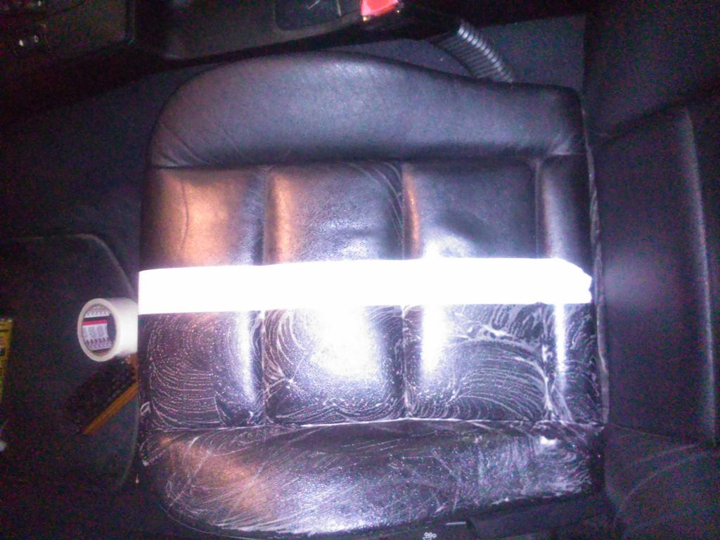

Скоро правих пълна процедура на салона на бимата ми с препаратите на Chemical Guys. Първо я почистих с този препарат: http://detailingstorebg.com/interior/chemical-guys-leather-cleanerи тази четка http://detailingstorebg.com/accessories/leather-cleaning-brush-natural-horsehair, а за по-недостъпните места използвах обикновена четка за бръснене. Препарата премахва мазнотиите които се отделят от човешкото тяло, както и замърсяванията( на черната кожа не си личи на око къде е почистена и къде не, но на допир веднага се усеща) и оставя кожата леко изсушена и матова. След това изчаках 30-тина минути да се изпарят остатъците от почистващия препарат и почвах подхранването с този лосион http://detailingstorebg.com/interior/chemical-guys-leather-conditioner и този апликатор http://detailingstorebg.com/accessories/chemical-guys-premium-microfiber-applicator. След като минах целия салон го избърсах с чиста микрофибърна кърпа. Препоръчително е да се остави лосиона да попие в кожата хубаво около 24 часа. Аз не го направих понеже ми трябваше колата и сега ще трябва да я мина още един път с него, защото на места кожата още си стои твърда. Ако се още по-болни и от мен може на края да импрегнирате салона с този препарат http://detailingstorebg.com/interior/car-pro-cquartz-fabric-and-leather-250ml и една година няма да ви се наложи да правите нищо повече по него.   Ето и снимков материал.
