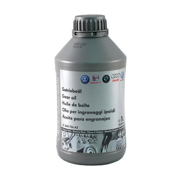

Поразгледах вариантите за марка масло и видях, че са доста... В същото време се чудя, дали са по-качествени от това, което предлагат в ЕТ (ВАГ-групата, на снимката)????
Някой има ли опит или наблюдения по въпроса?
На мен ми смениха маслото на скоростите с оригинално в ЕТ /на 35-40 000км/ и резултата беше доста по-добър, от това с което беше дошла от завода.
Масло за скорости, най-добре си вземете от ЕТ (или някой от другите VAG-ове). Кофти масло в двигателя може и да не го усетиш даже, а и ще го хвърлиш след 10-15к. Докато кофти масло в скоростите е много тегаво, почват да хъркат, не влизат, зимата залепва....
Редактирано от Цецо75
Заводските масла са с присатки. Вибаги са по-добри от оригиналните за смяна, Милен.
За мен е безмислена икономия да слагаш не оригинално масло в скоростите и дифове.
