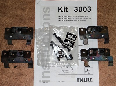

Закупих кит на Thule fit kit 3003 за Шкода Октвия 1 /Фабия 1 + лапите и греди.
До тук всичко наред, но изобщо не бях погледнал ,че на лайсните нямам отвори викам си може да се сменяни...демонтирах ги и се оказа, че този кит няма къде да го захвана.
Предположих, че има различни захвати и айде към ЕУРАТЕК с шасито на колата, но за съжеление ми докараха същите захвати. Няма да изпадам в подробности какво ми обесниха там , но останах разочерован.

Т'ва пък за пръв път го чувам...да нямаш дупки за гредите! Може ли да дадеш снимка ако имаш под ръка. При мен на лайсните си има дупки с капачета и като се махнат, виждаш отворитр на самия таван. Т'ва, което си купил наистина е точното нещо за колата ти. Не знам какво е станало, та нямаш отвори. В този случай - има захвати, които се видят "универсални" и явно ще опреш до тях

Предполагам, че т'ва ти трябва. Да го монтираш на въпросните отвори и на него вече да се закрепи багажника...евентуално. Не го виждам хубаво от снимката тоя елемент и не знам, дали е това, нещото което точно ти трябва, но мисля, че е. Тук https://www.briskoda.net/forums/topic/312347-roof-rack-option-for-mk1-estate-without-roof-rails/- последното мнение и картинките в него явно са като при теб. Не ми е под ръка колата да я погледна. Май се оказва, че ако вероятно и това е опция, примерно "подготовка за багажник" и при мен лайсната е друга - с отвори, защото вече имам монтирани 4 броя от онея железа, които всъщност багажника ги "захапва".
