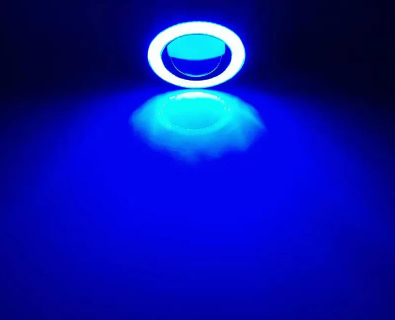

И как светят
HTB1ZYygJXXXXXXpXpXXq6xXFXXXL.jpg?size=4
По средата свети бяло, кръга в син цвят. Тоест на два цвята са не знам как ще е окабеляването.

Това са LED халогени, според мен свържи си ги към габарита и ще заспят. Не е необходимо реле. Ако решиш да са на отделен бутон, сложи ги през бушон 7.5А на отделно гнездо до акумулатора (продават се). Снимай после, да видим как седят и дай линк откъде си ги взел. Би трябвало червения проводник да е + , а белия да е - , освен ако нямат схема "грец" , тогава, няма значение. Ако са за АC/DC значи я имат. Бушона изчисляваш по формулата P=U.I , тоест ако са 7W - 7=12*x - X= 12/7

Габаритите ми са проблемни, даже бях писал тема, левия не ми светеше, имах проблем със плюс а и си дръпнах от десния може би така десния повече се натоварва така нооо нямах друга идея. Ще снимам но проблема е че за доставка ще чакам около месец дори по някога и повече, искам да са на отделен бутон защото тук полицията прави проблеми за такива глезотийки (не съм в Бг). Пише че са 30W но не знам едното или и двете общо са толкова. За свързването пише така:
Wire connection:
Red Wire connection +Angel Eyes
White Wire connection -12V DC
Broen Wire connection +Fog Lamp
Blue Wire connection -12V DC
Има и в други цветове и размери, във сайта има много неща, каквото съм си поръчвал всичко е дошло, не е фалшив сайта. Ето и линк към халогените: https://www.aliexpress.com/item/2Pcs-lot-12V-30W-LED-Car-Fog-Light-With-Lens-Halo-Angel-Eyes-Rings-COB-Xenon/32740607609.html?spm=2114.10010108.1000014.5.Tpi5QC&scm=1007.13338.79672.000000000000000&pvid=1d266f72-a294-480b-aadd-691d90adaa4c&tpp=1
От Алиекспрес всички сме поръчвали. като ги гледам са с 2 светлини, тоест едната е към габарит а другата е към късите, тоест ако искаш да са ти отделни, ти трябат 2 бушона и 2 ключа. Бушона си сметни по формулата горе, спрямо мощността, а щом при теб правят проблем катаджиите, свържи си ринговете към габаритите , а лупите на отделен прекъсвач. Относно проблема с габаритите, провери си заводските бушони с мултицет/пробник.

Това са комбинирани фарове за мъгла и дневни светлени. Не те съветвам да взимаш нищо различно от бял цвят, с червени или сини рингове ще си любим шофьор на всеки катаджия. Ринговете не е нужно да светят с габаритите, пусни си нов плюс, когато колата е на контакт и няма габарити (това с допълнително реле). Ако са дрл ринговете, както пише на сайта, да светят вечерно време ще е много неприятно за тези срещу теб нощно време. За коли без фарове за мъгла, комплекта преди включваше самите фарове, кабела, и нов ключ за фаровете. Фаровете за мъгла се включват като издърпаш врътката за светлините към тебе, първото положение са предните, второто предни + задни. Сменя се ключа, на буксата се свързва проводника,оттам към таблото с предпазителите, оттам един проводник е към буксата на таблото за индикацията за вкл., а тези към светлините са под цялото табло към пасажерската седалка, сваля се жабка, зад нея имаше отвор към двигателя, оттам по калника и до бронята. Потърси тема на Иво Динков в Проекти или Фабия, имаше едно сканирано ръководство за допълнително монтиране на фарове за мъгла или линк към такова.
