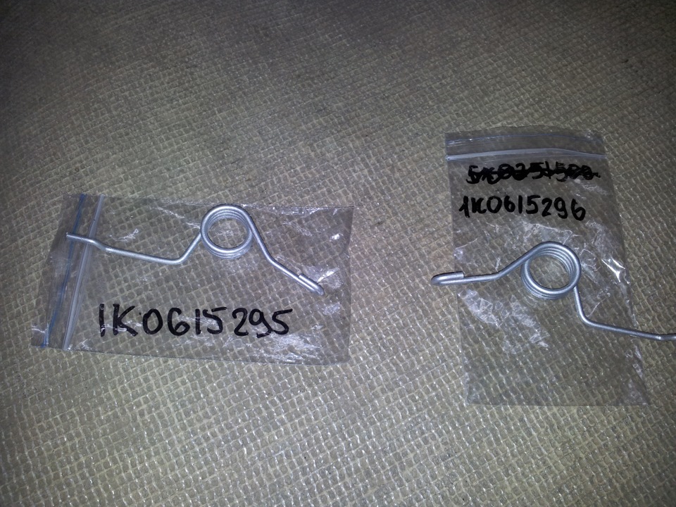

Ако са такива пружините, излизат в ситемата на ЕТ и са по 4,70. Не са налични, но предполагам с поръчка ще стане. Обърнете внимание, че са лява и дясна!
Е точно такива са колега, обаче Харпуна, който ми дигна каза, че се продават в комплект с апарата 370 лева

Ако са такива пружините, излизат в ситемата на ЕТ и са по 4,70. Не са налични, но предполагам с поръчка ще стане. Обърнете внимание, че са лява и дясна!d6a6c6cs-960.jpg
Това ли са номерата (на снимката по горе) по които да търся в еуратек?
Струват според справката на ЕТ 4.68 лв.!!!
Това са!

На 09.05 поръчах лява и дясна в Шкода.
Доставка за 10 работни дни.Цена по 4.68лв..
