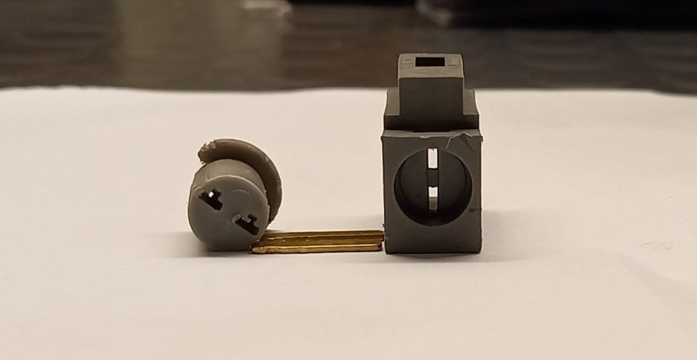

Здравейте, темата е стара, но все пак и аз да споделя опит. Въпросната фасунга в пепелника е разглобяема и ако се намери подходящ диод, може лесно да се подмени. Замерих захранването от кабела, като при мен беше 6,8 V  което е малко странно, очаквах да е 12. Възможно е да имам и някакъв друг проблем със захранването, който ще търся допълнително. Все пак качвам снимки.
