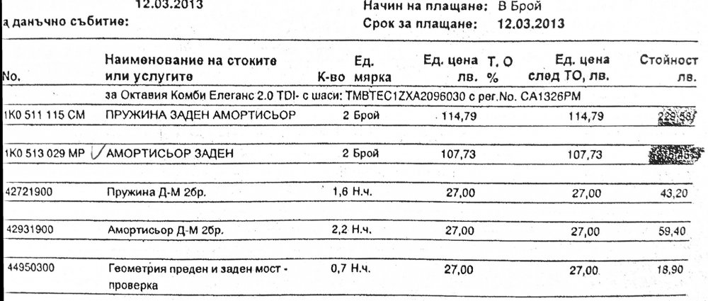

Здравейте колеги, оказа се че имаме счупена пружина(по-скоро най-долния ринг) . Голямо ровене и търсене беше, защото ми харесва държанието и стойката на колата по този начин и никъде , и никой не ти дава точна информация какви са тези "лоши пътища" , а и няма пружини които да се водят "усилени". Най-накрая се сетих, че предния собственик беше споменал, че на колата са слагани допълнително "лоши пътища", а не е закупена така. Решихме да разгледаме фактурите и по номера от там май ще се окаже , че пакета лоши пътища е всъщност амортисьори и пружини от Йети ;). Някой с подобни наблюдения ?
Здравейте, мога да помогна с пружините за пакет с лоши пътища.
https://www.autopower.bg/пружина-за-ходовата-част-sachs-vw-golf-5-1k1-1.9-tdi-994335-g19643c16-i25985103.html
И при мен бяха счупени последните рингове, но разбрах едва когато реших да подменя едната подложка.Моята е от Швейцария и е с пакет лоши пътища. Доста по вдигната е от други и под двигателя кората е метална, а тези по назад са пластмасови.
Това е задната част, а по предницата пипано ли е?
