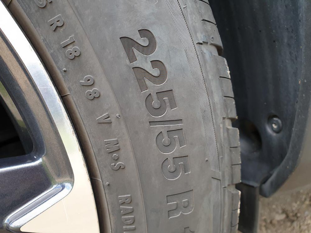

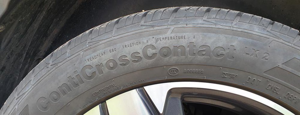

Не съм сбъркал. Ето и снимките. Модела, както написах и по-горе, е Continental ContiCross Contact LX2 с размер 225/55/18. На втората снимка ясно се вижда M+S:
Защо в страницата на Континетал са я сложили в секцията с летните гуми незнам. Рових в нета да проверя дали няма ново тълкуване на M+S, но не открих нищо различно от познатото.
За зимна гума, била тя всесезонна или чисто зимна, трябва да отговоря на минимални условия и знакът е снежинка в контур на планина. М+S е наистина кал+сняг, но изискванията са много по-малки.
Може и да има, но аз не съм виждал всесезонна гума, която да не е с M+S маркировка.
Илиза, че гумата си е всесезонна съгласно маркировката. Това, че изискванията за сняг (навярно и за лятото) са покрити на ръба на минимума е именно заради универсалността на гумата. Както писах и по-горе, става да се кара, но винаги с едно на ум, както през лятото, така и през зимата. Затова и я замених с чиста зимна гума. Сега се търкаля само като лятна, но догодина ще я сменя и с чисто лятна. Защото при силен дъжд и магистрално шофиране със 120-130км/ч определено трябва да се върне газта, гумата не обича локвите и е много склонна към аквапланинг.
