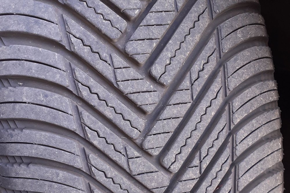

Сложих на Октавията отпред две всесезонки Ханкук, които по разните тестове са все в челната тройка (не блестят с нищо, но пък и нямат слаби места) и след 1000 км душманско каране през късното лято / ранната есен мога да кажа, че отговориха на очакванията ми: сцеплението е малко по-лошо отколкото на летните гуми, но доста по-добро отколкото на зимните. Логично.
Това, което не очаквах, а явно трябваше, е износването – по надлъжните ръбове на блокчетата се вижда, че май им е в дошло в повече страничното натоварване. Не, че се оплаквам, само отбелязвам. Предполагам, че при спокойно каране не би имало такова видимо износване.

Изглеждат добре.
Какво налягане помпиш? може да ти е ниско налягането, щом си видял износване в краищата.

Добре повдигаш въпроса за налягането, защото и аз не съм сигурен, колко трябва да е.
Държа ги на 2.3, понеже четох, че за някакви Голфове е толкова.
Но пък си мисля, че ако причината е в ниското налягане, то износването би било по-равномерно в двата края на протектора, а не само по ръбовете на надлъжните канали.
Размерът е 225/45R17

2.3 е нормално. Поне при Октавия 3 пише че трябва да е 2.2.
Еми най големия стрес е в най крайната точка. Може би след още пробег ще е видимо и към краищата.
Ако караш повечето с един или два пътника, 2.3 е нормата. Ако си натоварен, сложи 2.8 поне на задните две гуми.
