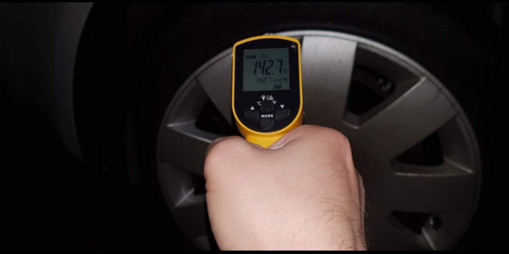

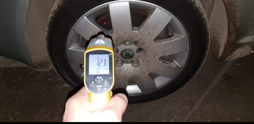

За да разбере човек какъв стрес е това за дисковете и накладките, ето малко данни със същият модел накладки, но обикновените дискове на Цимерман. Някъде в края на 2018г, външна температура 8 градуса
Абсолютно студени дискове. Тръгване и рязко спиране от 80 кмч.
Температурите се виждат на снимките. Смятай какви са стойноститете при няколко последователни 230 до 130.

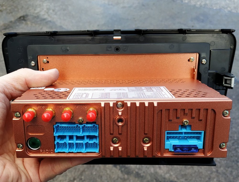

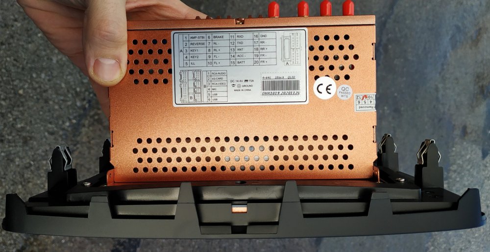

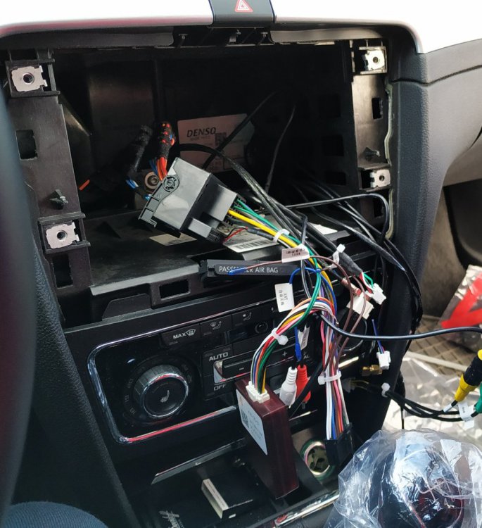

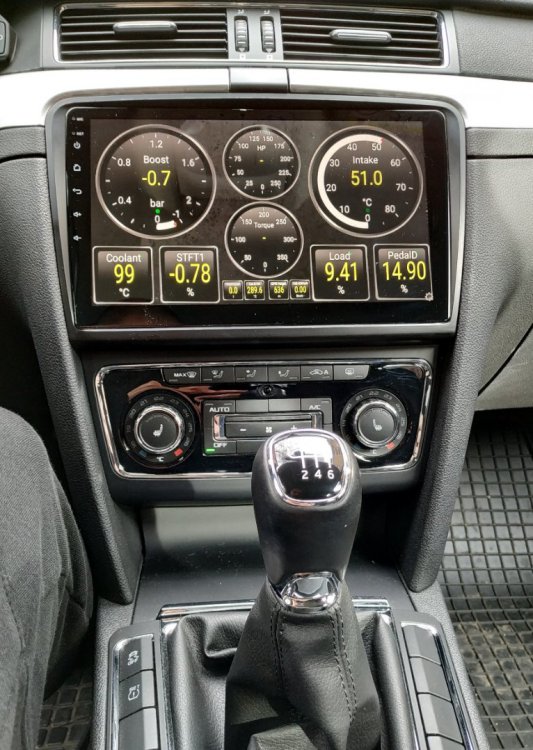

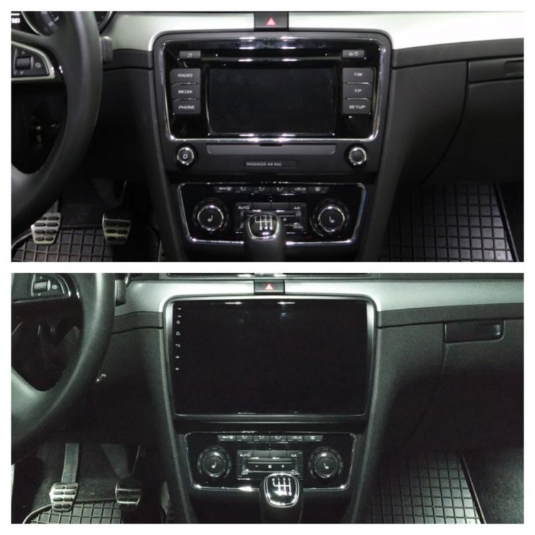

Дойде ред за ъпгрейд на ъпгрейда :) От 9 инчова медия, минах на 10+ инчова, със следните параметри:
 Андроид 10
CAPACTIVE 1280x720 QLED (Quantum Dot Light Emitting Diodes) Screen with 2.5D arc glasses
CPU: UIS7862 Octa-Core 1.8Ghz.
4G SAMSUNG LPDDR4 RAM Memory
Built In 64GB Inand Flash
Support QLED LCD Screen
Support 4G SIM Card
Built-in Wireless CARPLAY
Mirror Link for Android Mobile+iPhone
1080P HD Video
Picture in Picture Function
Built-In WiFi Module
Amplify IC TDA7851
Radio IC NXP6686
Max External Memory HDD - 500 GB
..., но така или иначе, аз само Торк и Уейз ще ползвам, та ъпгрейдът е по-скоро визуален, лично за мен :)

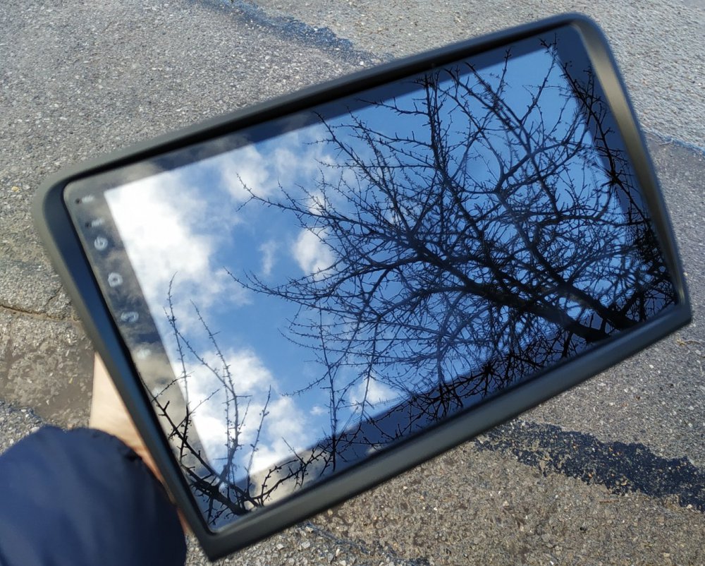

Ето така изглежда изделието:
А така изглеждат монтажистът @JORDITO и асистентът (а за снимката благодаря на @tuningmania):
Монтажистът причинява за пореден път това на таблото:1612096156948.thumb.jpg.b8ddf056d6d0f3bf8978c5d416e21ed2.jpg
...но всичко е за добро, по дяволите! ;)

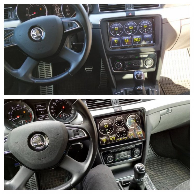

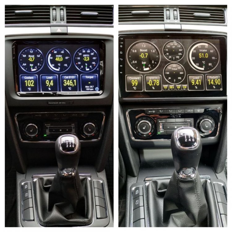

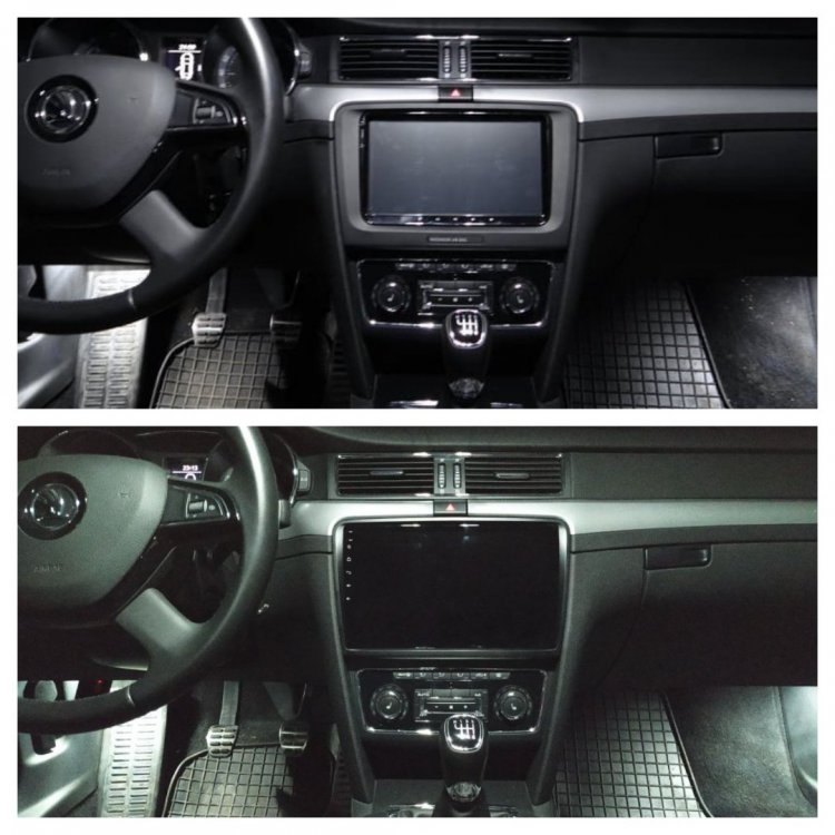

Ето сравнение между новата и л@йното за оригинално вграждане:
А сега няколко снимки, онагледяващи разликата между старата (9") и новата (10+"):
...още една:
...и още една:

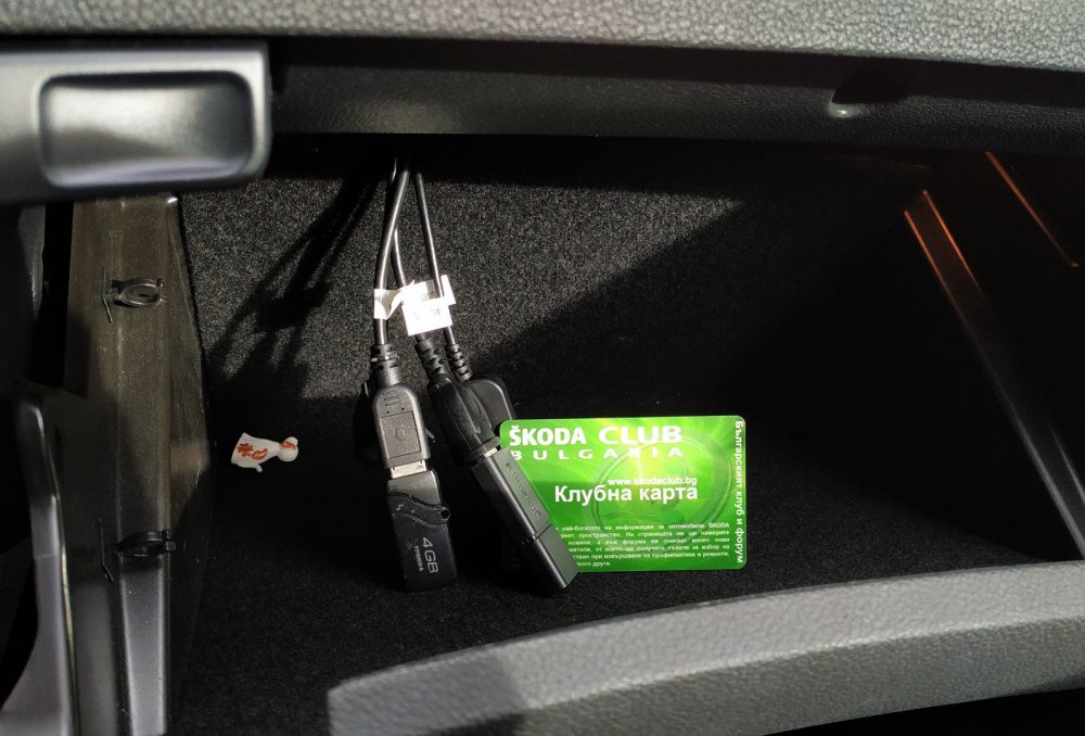

Жорката вкара в жабката 3 USB-a и модулът за сим картата (към тази медия има такава възможност):
Ето как седят "нещата" в "motion picture" ;) :
Снимката на монтажната бригада е култова :)
Честито!
Много по-добре стои от от девятката!
До @Stucata - Искам и аз :(
Мда, стои добре и има хубави екстри. Честито!
Много добре стои. Ъпгрейда опредекено си заслужава. А за монтажния екип - нумер уно :)

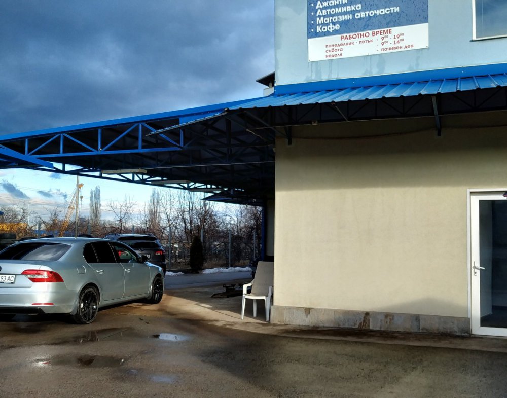

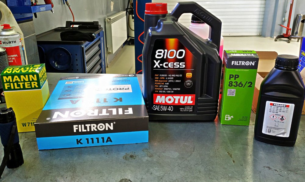

Дойде моментът за ежегодното обслужване на моя глезльо, а покрай смазочните материали и филтри, посещението на сервиза ъпгрейдна допълнително Супърба.
Хората по принцип не са фенове на сервизите, което често се дължи на горчив опит от знайни и незнайни "професионалисти". За мен ТРАНСЕКСПЕРТ не е като останалите сервизи. Там се чувствам напълно спокоен за автомобила си, а също така се радвам и на много приятелско отношение. Винаги всичко ми се обяснява, получавам отговори на питанията ми и нещата ми се казват в прав текст. Кеф ми прави да посетя самата сервизна база, да полафим преди, по време и след интервенциите с Евгени, да си изпия кафето на втория етаж, през което време да позяпам образа от камерите на телевизора. Супърбът за първа година вече не е гаранционен, поради което необходимостта от посещението на ЕТ отпада, а ежегодното обслужване директно го премествам в ТРАНСЕКСПЕРТ.  Казвам "ежегодното", защото не е тайна, че дори когато колата беше гаранционна, именно там монтираха усиления съединител и ъпгрейднатия интеркулер. Там обслужвам и колата на бащата, а когото и да съм пратил натам за каквото и да било, недоволни никога не е имало.
Ето как протече днешното ми посещение:
1. В 08.30ч. най-нетърпеливите вече сме там. Винаги мия колата преди посещение в сервиз, дори само от уважение към хората, които ще работят по нея. Днес не направих изключение, като вчера вечерта я измих, ама пусто сутринта валнал лек дъждец, точно колкото да я омърлям докато стигна до сервиза...
2. Както вече споменах, настаних се на сепаренцето баш пред телевизора :)1612194866850.thumb.jpg.03c65a3e9e20eef4973699809054a98e.jpg
3. Не след дълго, любезните домакини започнаха да подреждат масата :)
Впрочем, тази година за пръв път минах на 5w40, в случая Motul 8100. Освен, маслен филтър и този на купето, смених и спирачна течност, и горивния филтър.

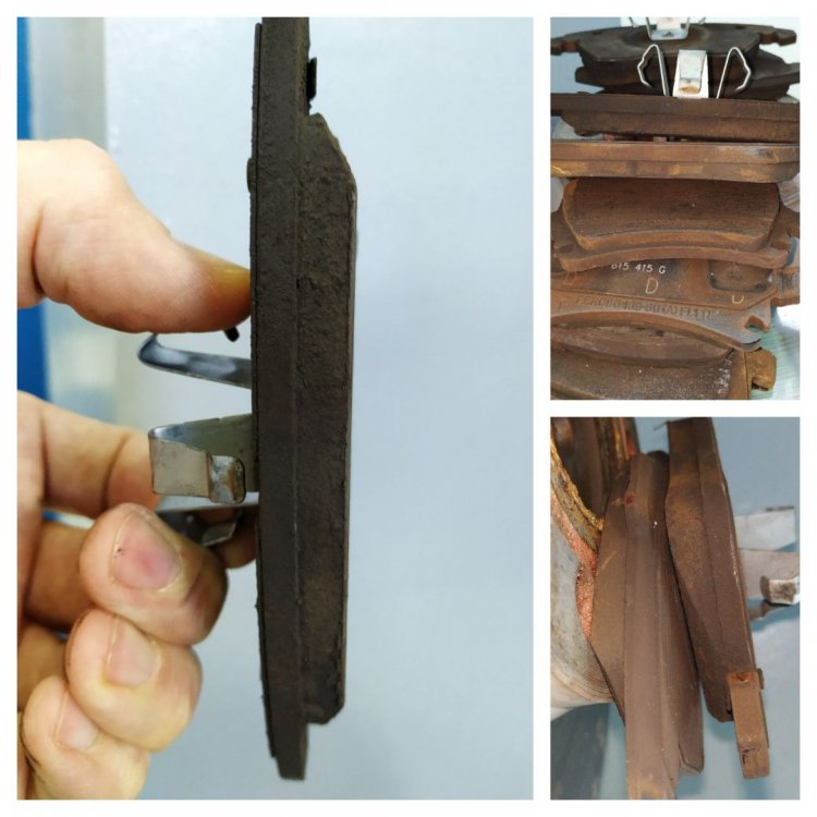

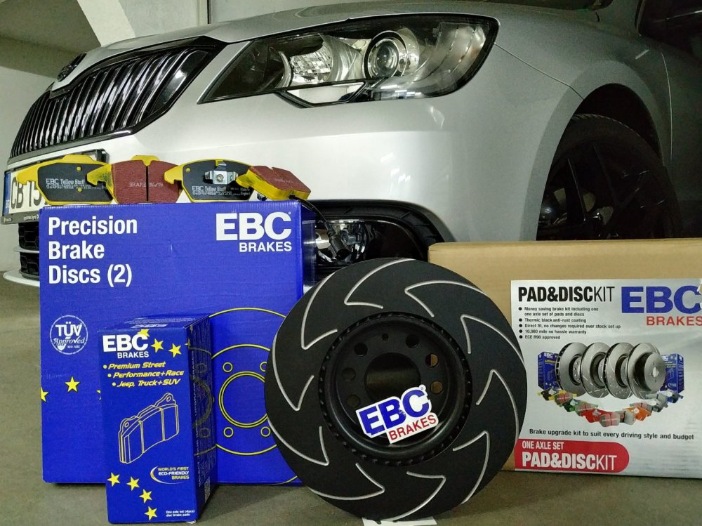

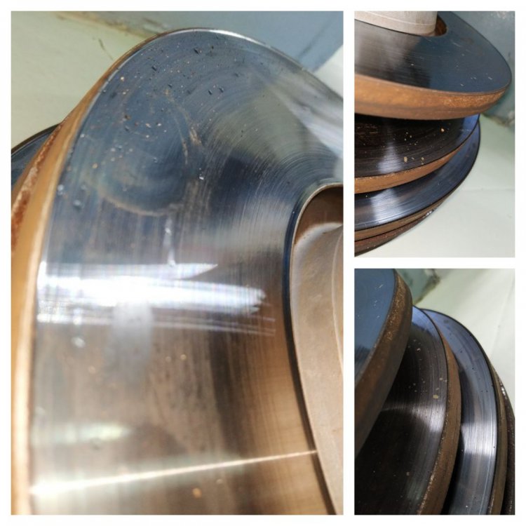

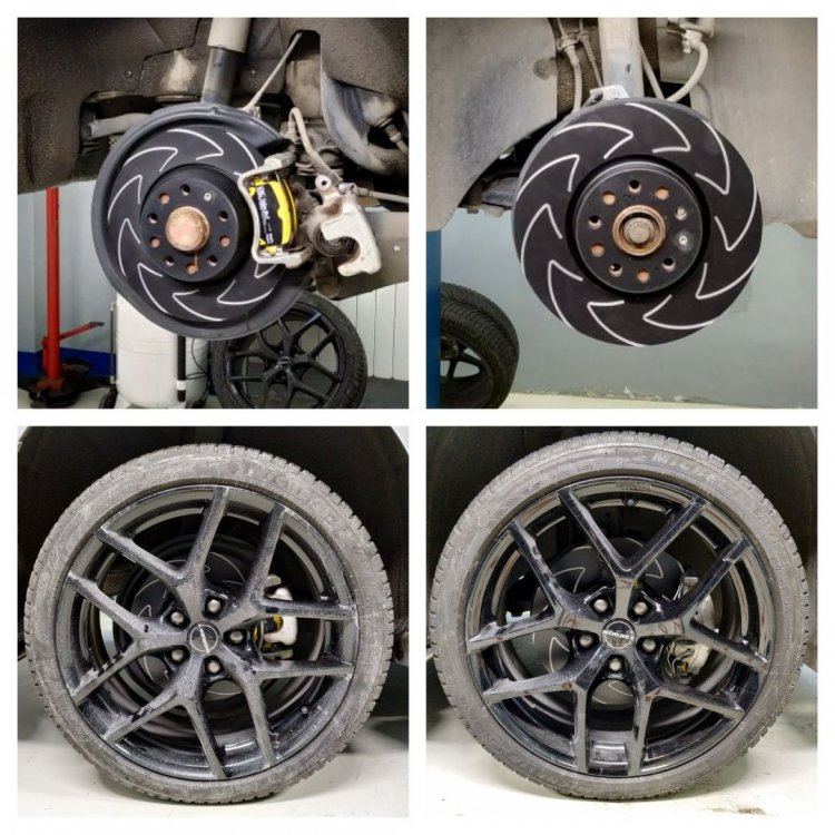

4. Първо захванаха спирачната система - смяна на ОЕМ дискове и накладки, с които я изкарах от шоурума преди 6 години (с навъртяни до момента малко над 66000км) и замяната им с дискове и накладки EBC Yellowstuff.
Често дочувам подмятания, че видиш ли като съм си тунинговал колата, значи й топя лагерите от юркане. Ако това беше така, дисковете и накладките щяха наистина да бъдат за смяна. Случаят не е такъв. Пускам снимки, на които грубо може да се прецени в какво състояние е ОЕМския комплект. Ето дисковете, като в ляво се вижда лекото ръбче на преден диск, а при задните ръбчето визуално не е доловимо, а само на допир може да се усети:
Ето и накладките:
Минахме и през обсъждането дали да бъде сложена медна грес между главината и диска. За който не е наясно, функцията й е превантивна - да не корозира каналът (маркираната част на снимката) между диска и главината, като по този начин се предотвратява повдигане на диска заради корозията, което от своя страна е предпоставка да се усетят вибрации след време. Аз заложих на гресирането, че иначе ето как изглежда мястото след 6 години:

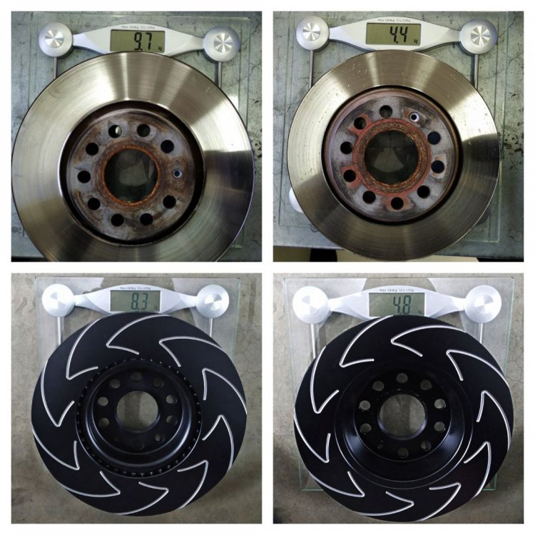

Любопитен момент е сравнението между теглото на 312mm предни и 288mm задни ОЕМ дисковете и афтърмаркет EBC-тата. Имайте предвид, че сравняваме употребявани ОЕМ дискове, от които е паднал част от фрикционния материал и въпреки това предните дискове на EBC са с 1.400кг. по-леки от ОЕМ-ския диск. Unsprung weight reduction, baby ? При задните нещата са "на кантар".
EBC-тата вече са монтирани - в ляво са задните, в дясно - предните. Много са яки докато са с черната боя :)

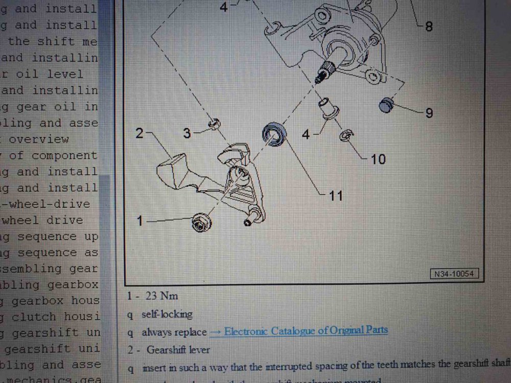

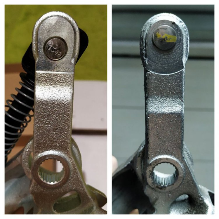

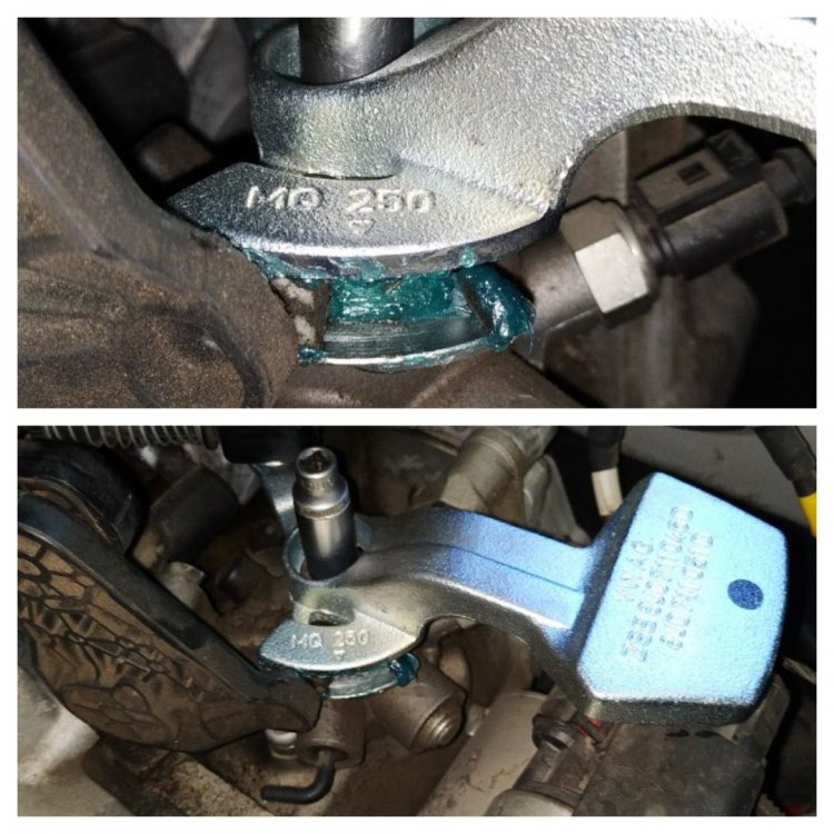

5. Смяна на ОЕМ gear shifter-а на Супърба (1K0711051M) с такъв от Audi TT (8J0711046D), т.е. ОЕМ тунинг правим в случая. Разликата между двата се състои в позицията на "шиша", на който се нанизва джаджата, която държи жилата - на шифъра от Ауди този колец е с ок.5мм по-близо до центъра:
Тук тънкият момент е при пристягането на болта, който захваща шифтъра към селектора на скоростната кутия. Хубаво е да се знаят точните нютони и да се използва динамометричен ключ, че пренатягането може да доведе до скъсване на шиша на селектора или прецакване на резбата му и става оле-мале, в т.ч. и финансово :) По различни клипчета, които гледах в нета (основно за голфове намирах), се споменаваше около 17 н.м., но Евгени повери в системата, където си пише, че нютоните трябва да бъдат 23н.м.:
IMG-e301c9ae799eb5f6c2d0c9a05e135151-V.thumb.jpg.e12ee2c5b410143a9f38195b44302be0.jpg
Хубаво е да се сложи малко грес, защото там влиза другата част от сглобката, отговорна за side to side шифтването.
Ефектът: ходът "нагоре-надолу" на скоростния лост е скъсен общо с около 7-8мм. Не звучи много, но е достатъчно, за да може да се каже, че е осезаемо. Доволен съм. Пускам две клипчета, от които се вижда какъв е ходът с двата шифтъра:

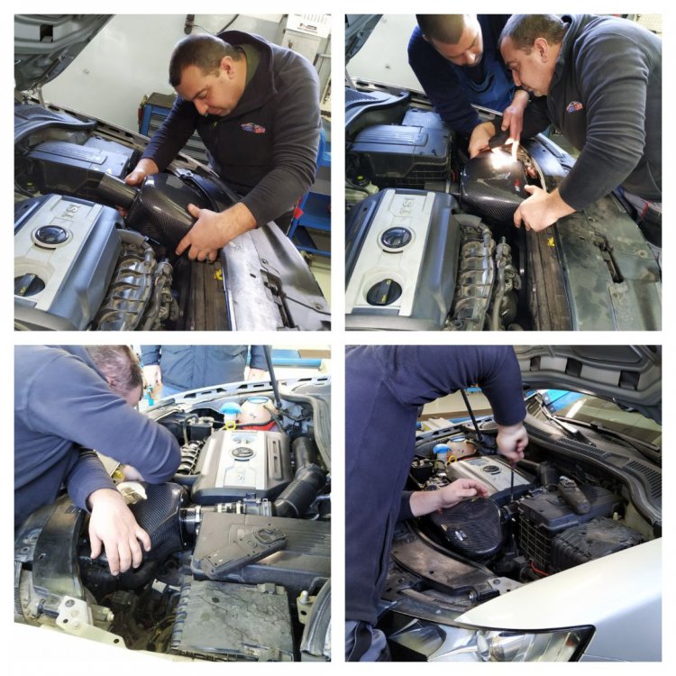

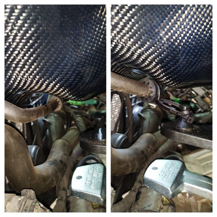

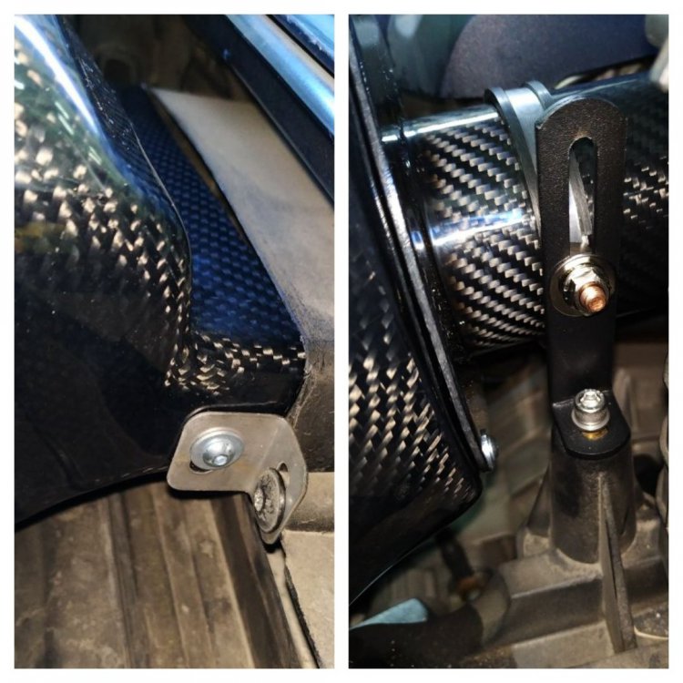

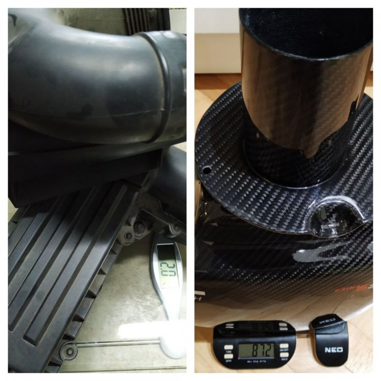

6. Идва палавата част с карбонови Cold Air Intake на HG Motorsport (HFI v2+ версията) в комбинация с конусовиден въздушен филтър на Pipercross
Залавните места отпред са точно където се захваща ОЕМ интейкът (вижда се на лявата снимка), т.е. и ъпгрейднатия директно смуче въздух отвън, а не е просто гъба, мушната в моторния отсек, където има риск от т.нар. "heat soak", сиреч да засмуче топъл въздух, вместо студен. Второто залавно място е малко след въздушната кутия, посредством скоба, която е част от комплекта:
Имах удоволствието да присъствам на един много внимателен монтаж:
Още когато бях гледал едно клипче за монтажа на същия интейк ми беше направило впечатление как един маркуч - този на радиатора, "увисва" във въздуха. Иначе с ОЕМ-ския интейк това не се получава, защото маркучът минава през една от чупките му. Тук Евгени прояви творчество и посредством свински опашлета и един гумен маншон "прихвана" маркуча, за да не шава :)
Ето и монтирания продукт, като на втората снимка (горе в ляво) интейкът е погледнат фронтално и вътре се вижда конусовидния филтър:

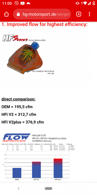

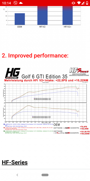

А сега малко за ефекта от него. Не ми даде това, което очаквах, но май повече се радвам от това, което не очаквах, но той въпреки това ми даде :D Макар да бях наясно, че има риск да не получа това, което целях, реално аз исках ъпгрейда, за да ми докара малко звукови ефекти в купето. За целта обаче си трябва по-голям офлюф :D Все пак, ето какво се чува от него извън колата:
А това, което реално получих, за мое учудване е допълнително отпушване във вървежа на колата. Винаги съм бил изключително скептично настроен към такъв тип ъпгрейд тип "спортен филтър", но може би в съчетание с всички други подобрения, които има по колата, интейкът също дава своя принос. Какво се усеща? Първо - повишена отзивчивост на педала на газта; второ - колата започва да наема по-пъргаво в ниските, точно където колата леко стана лагава заради големия кулер (във високите не мога да установя дали и колко точно ми дава); и трето - когато се раздава газ и се изреждат предавки, замислянето след превключването на по-висока скорост вече не мога да го усетя, защото колата започва да пълни, без да тъпче/забива. Заснех един малък фрагмент, като аз се изнанадах как започна да тегли на 4та, но ми се наложи да пусна газта. По-натам ще замеря по-подробно...
Повишеният вървеж има обяснение на страницата на HG Motorsport, но като го поръчвах махнах с ръка и си казах "поредния рекламен трик". Тестът е правен с Golf 6 GTI Edition 35, на ок.300к.с. С HFI v2+ версията на интейка (каквато е монтирана и в Супърба) Колата е повишила мощността си с този интейк с цели 22 к.с. и 10 н.м.
Не че има каквото и да било значение в моя слупай, но ето сравнение между теглото на ОЕМ системата и карбоновата:
Сега не трябва да натискаш спирачка, за да се запази покритието! ?
А относно развъртането, новото масло и 3те кг. надолу от дисковете също дават своето. ?

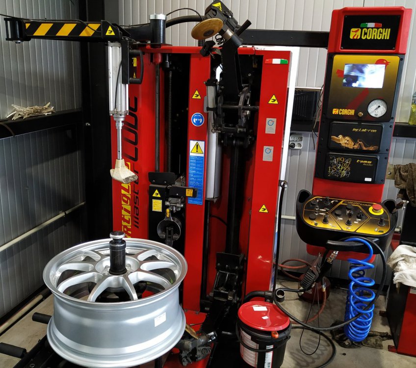

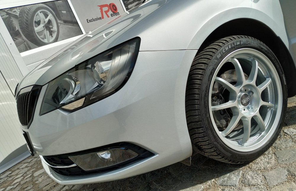

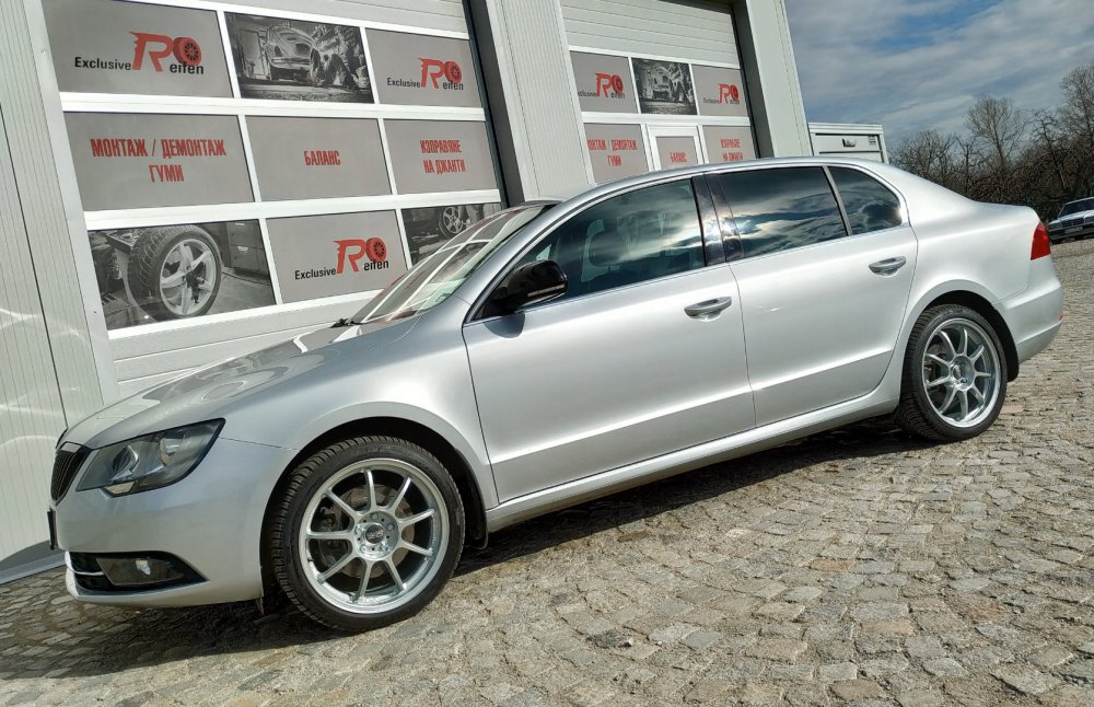

Така чаканата смяна на ... джанти ? За пореден, но ПОСЛЕДЕН седми път.
Тук историята е следната: Скъпи ли са? Ами, да, скъпи са. Хубаво, ще пестим тогава, децата няма да ядат, но ще ги имаме. Спестихме. Купихме. Това бе лесната част, защото започва трудната, а именно чуденето къде да ги монтираме, защото НИКАК, АМА НИКАК НЕ Е БЕЗ ЗНАЧЕНИЕ! Аз съм от хората, които искат след като джантите са чисто нови, такива и да си останат след монтажа. Т.е. да няма по тях следи от монтажа - надрани гнезда или бордове, свалена от щангата боя прочее мизерии, водещи такива като мен до масивен инфаркт :) Затова до момента се доверявах на VIP- на Диана, но ако трябва да бъда по-точен, доверявах се на конкретен човек там - Георги Георгиев. Жорката е стар кадър, опитен, работи в Диана от 2001г., а от създаването на ВИП-а през 2010г., той е там. И така до 2020г. Имах подозрения, че е напуснал, защото го нямаше 1-2 пъти когато съм пращал хора при него. Благодарение на Маджо, @masterOne, научих, че въпросният човек е оборудвал  собствен сервиз - "Exclusive Reifen", при това на топ място за тази цел - Самоковско шосе 109, в един прекрасен комплекс, където има БлуПойнт, Вилнер, автокъщи, бургердцийница и т.н. благини (ще дам контакти в темата за читавите сервизи). Маджо ми даде телефона му и уредихме рал'тата :D Оборудването е най-висок клас Корги, в т.ч. безконтактния робот Corghi Artiglio Master Codе за вадене/монтаж на гуми, както и баланс машина :) Сервизът е много чист и подреден, като може да се похвали и с много приятни клиенти и возилата им.

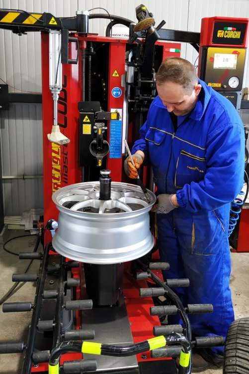

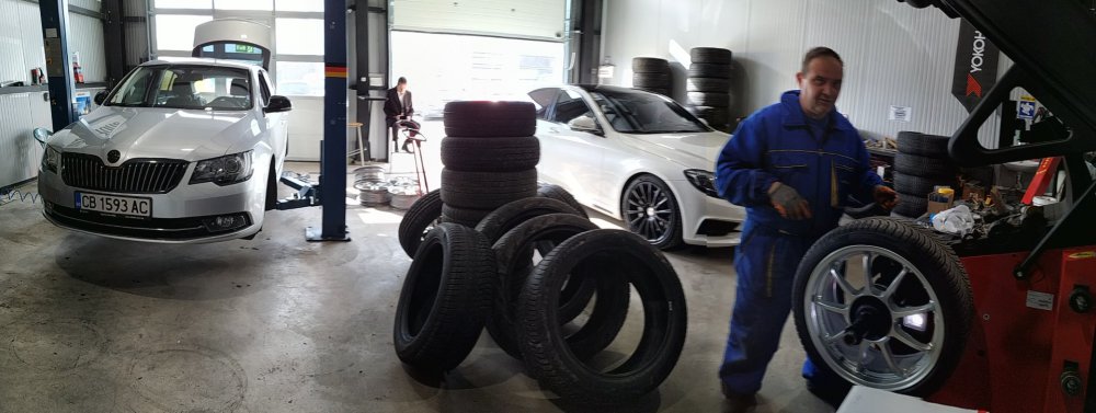

Нещата започват по стандартния начин - на подемника, за демонтаж на Борбета, от който останах изключително доволен. Здрави джанти, с прилична боя и лак.

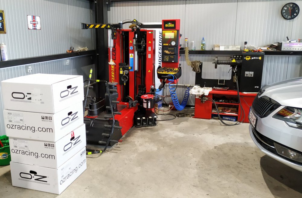

Следва важната част - подготовката и монтажът на OZ-ките.
Отново роботът в действие:
...на баланс машината. Ето как захваща - не чрез онова металното, дето се навива на резба и надира централния отвор, след което боята на джантите там се надига и корозира. Тук пристигането е чрез гума, която не наранява боята по никакъв начин ;)
...където излезе, че трябва да закупим съвсем малко противотежести - 25 грама :)
Междувременно в сервиза цъфна още една шкода, ама 63 AMG. Това имах предвид по-горе - човекът работи толкова добре, че със себе си е взел и клиентите, които са посещавали по-рано ВИП-а. А тази Шкода АМГ дори не се доближава до екзотиките, по които Георги е свикнал да работи. И сега някои ще си кажат "боже, аз какво да правя там?!". Аз бих отговорил: "ще си сменяш гумите и ще бъдеш качествено обслужен". Не се плашете от цените, ние (все още) не караме с 20", 21", 22" джанти ;)
Айде, стига локуми! Ето ги красотите. Лично аз не очаквах да ми харесат толкова много на колата, но останах приятно изненадан и много доволен. Комбинацията с рязаните EBC-та е брутална :)
Ам'чи със здраве, безаварийно, безбордюрно и бездупково да ги караш. Красива джанта си избрал. А като знам и колко мерак седи зад нея, мога само едно просташко, но от сърце "евала" да кажа. Започваш поста с това, че тези джанти ще са последните. А вярваш ли си? Аз май се съмнявам :P
Дисковете седят яко. Сега се виждат и открояват повече, което ме радва. Свалил си черното до голяма степен, ама още може :)
