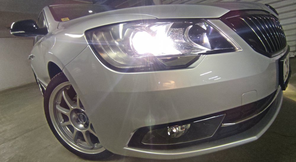

Още няколко кадъра от последните благини:
1. Ходът на лоста при изреждане на предавките с шифъра от Audi:

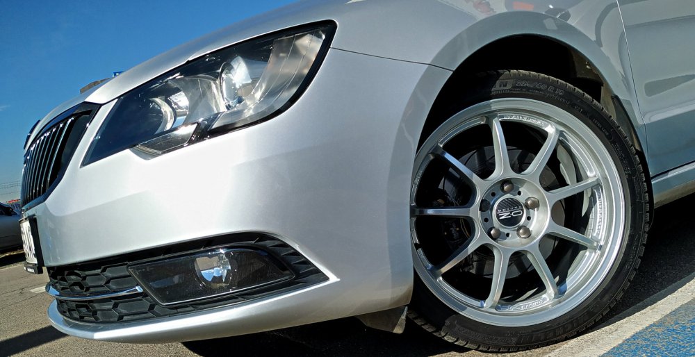

2. Въпреки, че офсетът на OZ-ите е голям (48мм) и сами по себе си спиците леко надстърчат над борда на джантата, все пак остават скрити от гумата. Важно е, защото ако спиците надничат през гумата (Енкейките ми бяха така), за 1 сезон се сдобиват с точици от насрещни камъчета.

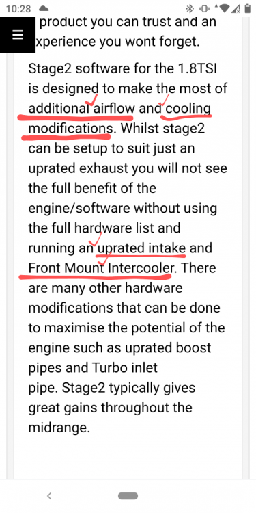

Проблемът започна след монтажа на големия интеркулер. Във времето той следва отпушването на 100% на генерацията. Положителния ефект от кулера, може би, на всички е ясен - по-добро охлаждане на въздуха след нагнетяването/загряването му след като мине през турбото и преди да отиде към колектора, като по-осезаем (спрямо стоковия) е ефектът в летните жеги. Какво още усетих като промяна? Лаг. Лел лаг, дължащ се на увеличения обем на кулера, който малката турбина (k03) трябва да запълни с въздух, за да се случват нещата. Въпросният лаг отмести с известно количество обороти стоварването на нютоните в ниските, което малко облекчи работата на съединителя. Това го отчетох като плюс, защото мапът на APR още от самото начало ми се струваше доста агресивен в ниските. Принципно е редно да спомена, че ОЕМ кулерът на колата си вършеше прилично работата и реално за целите на Стейдж 1 не беше необходима смяната му! До тук всичко е ОК. Сега следва нежеланият страничен ефект - при ускорение, когато тръгна по-динамично от първа, но след това върна газта и ускорението продължи по-плавно на втора, в един диапазон от 100-200 оборота, преди 3000 оборота, започнах да усещам как колата сякаш се "затапва", но като стигне 3000 оборота затапването секва и всичко продължава нормално. Буустметърът на "Торка" отчиташе увеличаване на налягането докато траеше това състояние. Принципно бях спокоен, защото знаех, че това се дължи не на някакъв механичен проблем, а е поради ъпгрейда на кулера, а също така се проявяваше при определен начин на шофиране. Дори не тръгнах да търся точната причина за side effect-a.
Както стана ясно, миналата седмица боцнахме интейка. Бях очуден, че изобщо успях да усетя какъвто и да било ефект, а именно, че колата се отпуши осезаемо. Това бе положителната част на нещата. Негативната - описаният проблем се задълбочи, в смисъл стана по-осезаем и вече не само на втора, а също на трета и на четвърта. В същия диапазон - 100-200 оборота преди 3000, при горе-долу същите условия. Сега вече бях убеден, че предвид всички ъпгрейди, които многократно променят въздушния поток на колата спрямо стоковото й състояние, неминуемо "си плачат" за някаква оптимизация, защото "нещата" не бачкат в синхрон. Затова започнах да чета по въпроса най-различни материали на най-различни теми, основно свързани с ъпгрейд на кулер, интейк и генерация и работата на турбото. Реално не намерих решение точно на моите симптоми, но от прочетеното стигнах и до извода, че най-вероятно софтуерът на колата не е разработен като да си кооперира с оптимизирания въздушен поток. Също така установих, че из форумите хората често използват погрешно термини като turbo spool, surge, lag, overboost за да диагностицират проблема на питащия ги съфорумник. Както и да е.

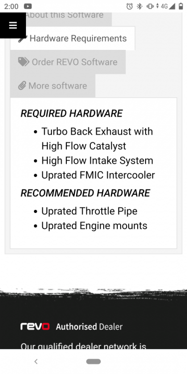

Решението на проблема: колкото и да не ми се иска - смяна на софтуера. APR Stage 2 е discontinued (не зная по каква причина), поради което обърнах поглед към конкуренцията - Revo. И по-конкретно Stage II, който по информация от сайта им, потвърдена от Revo и по мейл, е адекватния спрямо ъпгрейдите на колата софтуер. Ето какви са ориентировъчните параметри, които стейджът дава от гл.т. мощност (изобщо не го правя за това!!!):

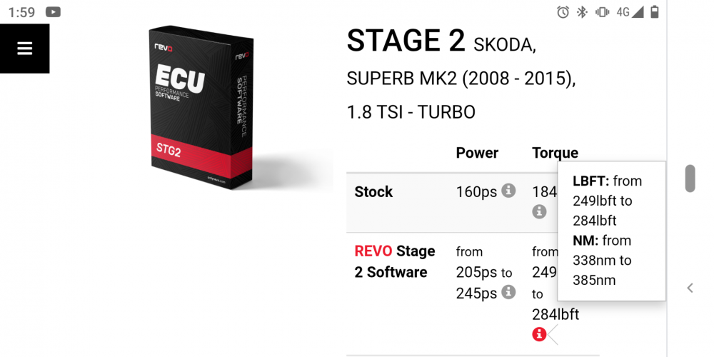

Това са изискванията за Stage 2:
Малко резюме какво може да се очаква от Stage 2 (ето заради тази част го правя - с надеждата да ми оправи вървежа, в смисъл начинът по който колата работи):

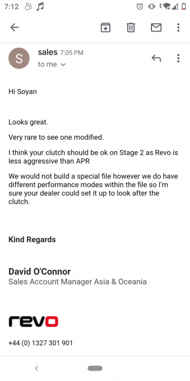

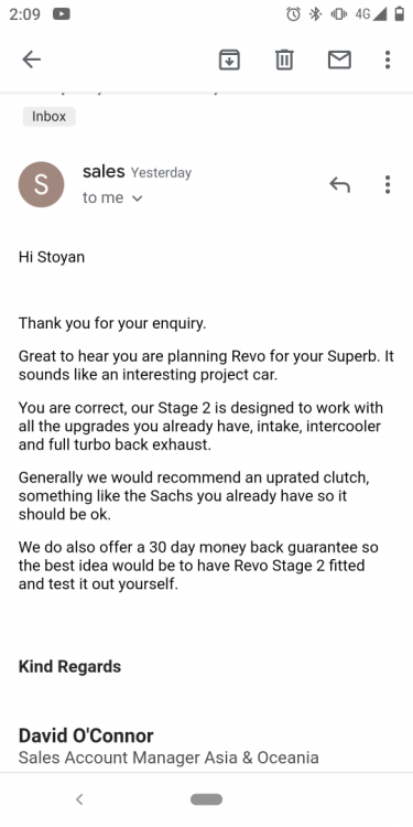

Заради притесненията, които имам - да не се окаже слаб съединителят ми, макар и леко ъпгрейдван, аз ще заложа на най-слабия мап на стейджа - нискооктановата карта Ron 95, която позволява колата да се кара и с бензин 95. Не че аз ще карам с такъв. Иначе, има още 3 режима - "сток" (с параметри, близки до заводските), по-високооктанова карта (Ron 97/98), както и 100-октанова (Ron 100), подобна на тази на APR Stage 1, с която сега карам.
От отговорите на Revo, които не трябва да се взимат за чиста монета, би следвало да нямам проблеми със стейджа...

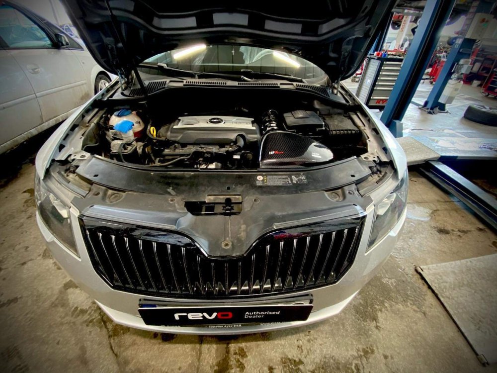

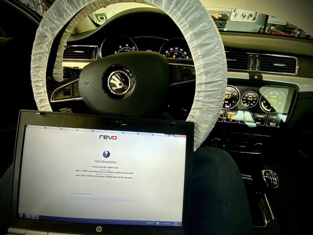

От днес - нова ера. Щастлив собственик съм на Revo Stage 2 !!!

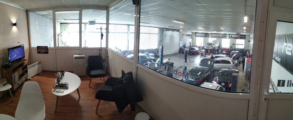

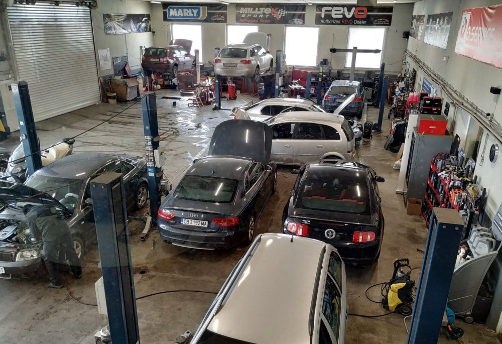

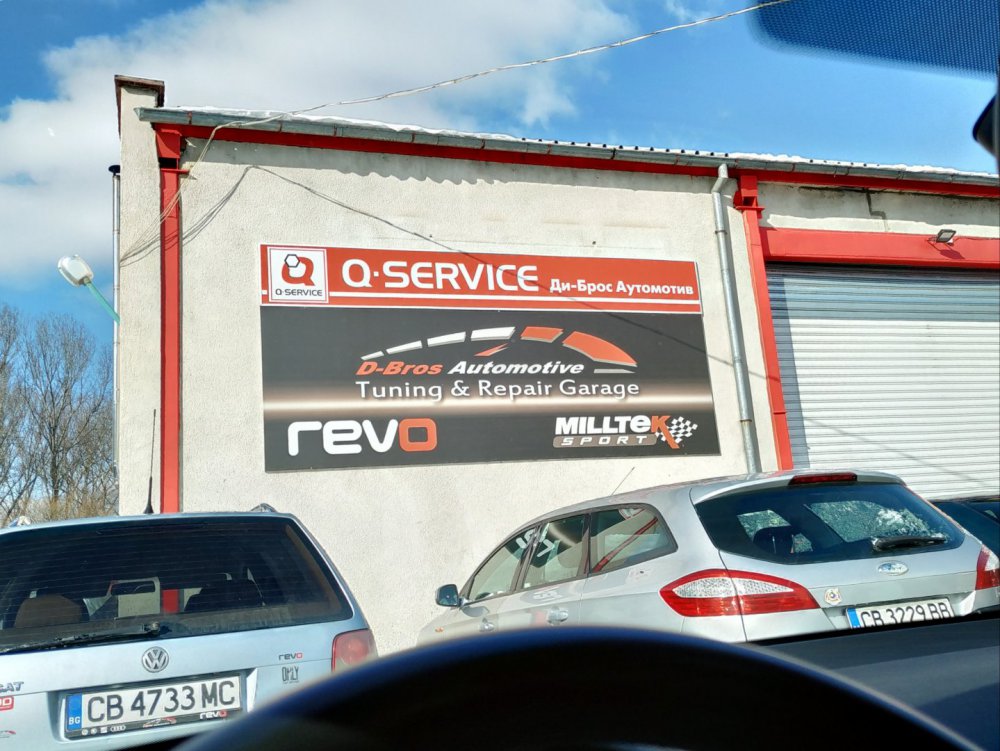

Както може би знаете, D-Bros Automotive - VAG Performance Center Sofia е официален представител на Revo за България. Преди седмица някъде се свързах с тях, като паралелно комуникирах и англичаните. Направиха -25% отстъпка като за клиент, който бие шута на софтуера на APR, за да сложи този на Revo. За целта на Revo трябваше да се изпрати фактурата за мапването, издадена от Овърдрайв.
D-Bros се намират на Ботевградско шосе, като сервизът е много приятен и добре оборудван. Реално нямам впечатления от работата им като сервиз, защото за пръв път ги посещавам по този повод, но от близки мои приятели имам информацията, че момчетата много добре работят. Така изглежда част от сервиза отвън:
А така изглежда отвътре, в т.ч. приятната наблюдателница, от където може да се хвърля по един поглед върху работата на механиците или човек просто да си чака, гледайки телевизия...

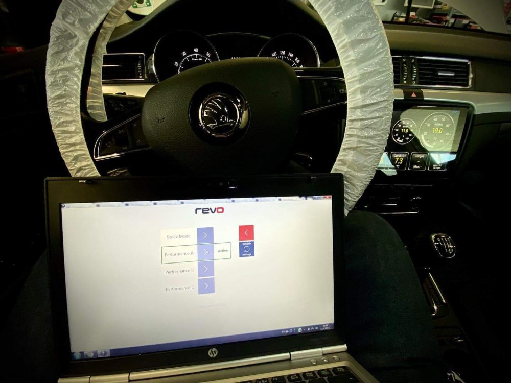

Инсталацията на софтуера продължи 15-20мин. някъде:
149393883_3674740945908481_7131172795718174326_o.thumb.jpg.08860c8cadfb0ab175f7845dd2210ae9.jpg
149719905_3674740942575148_809605454630228788_o.thumb.jpg.c339c870fcef91a887a9022243d90339.jpg
149987089_3674740939241815_4140417556484927277_o.thumb.jpg.bb5811c94e0f0c79d426afe7b96894aa.jpg

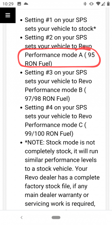

Както се вижда на една от снимките, избрахме "Mode A" на стейджа, който означава, че е това е най-слабата настройка, като с нея колата може да се кара и с бензин 95. Реално разполагам с всичките опции, защото те са си част от стейджа, т.е. мога да премина и на по-високооктанова карта, ако искам.
След инсталацията излязахме и направихме 3 ръна, за да се проследят през VCDS стойностите. Никакви отклонения! Без детонации. Всички стойности са top. "Strong beton", де' има една приказка! :D
А сега личните ми впечатления:
- Колата върви все едно така е излязла от завода, т.е. нищо не загатва за софтуерна намеса тип тунинг. С APR не беше така! Груба сила се усещаше там, та страх да те 'фане :D Може да има значение, че на APR карах със 100-октановата карта...не знам;
- Ускорението е плавно и линейно, без странни пикове, каквито съм изпитвал с APR при определени обстоятелства;
-Няма никакви проблеми, които описах в горния си пост. Стейджът е в унисон с всички ъпгрейди - интейк, кулер и генерация;
- При рънове, на които настъпвах на макс от около 2500 оборота, турбото наду едва до +1.15 бара. Супер сейф ми се вижда :)

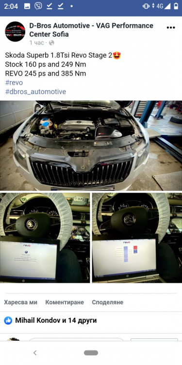

Човекът с лаптопа в ръка каза: "на база показателите на дебитомера, изчислявам, че колата е 225 к.с.". Попитах го как се правят сметките, а той каза, че си има формула... ОК, колкото толкова! Идеята на интервенцията не бе "силова", а да рафинираме вървежа.
Хем е изчислил че е 225коня хем във фейсбук се хвали че е 245.... интересно :)

Не, човекът не се хвали. Посочил е максималните параметри на Стейдж 2, които евентуално се постигат на най-високооктановата карта. Ама какво ти пука какво пишат хората?! Нека си прави бизнеса ;)
За вървежа все още нямам натрупани впечатления. В последно време много промени направих и вече не зная от кой ъпгрейд какво съм постигнал. Относно диното - не мисля да я меря. Вече не ме вълнуват цифри, а удоволствие от шофирането :)
Най-грубо сметката се прави по показанията на дебитомера. Примерно, ако максмимално отчетената стойност е 180 едининици, то се дели на 0.8 и се получава 225 к.с. Но в това студено време, според мен трябва да си по-близо до 240 к.с. А може и той нещо грешно да е сметнал. Със софтуера на АПР на какво налягане беше като пик и холд?!
Преди 5 часа, SKODA 105 RS написа:
Не съм гледал много-много. Например когато изследвах ефекта от кулера, при замерването пикна на 1,5.
Относно мощността - честно казано изобщо не ми е от значение. Дали е 225 или е 240к.с., все ми е тая. Най-важното за мен е, че всичко заработи в перфектен синхрон, все едно това са фабричните параметри на автомобила :)

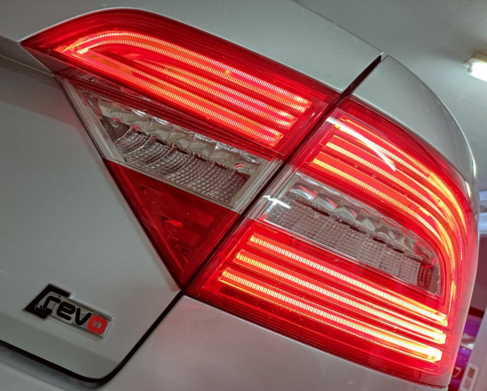

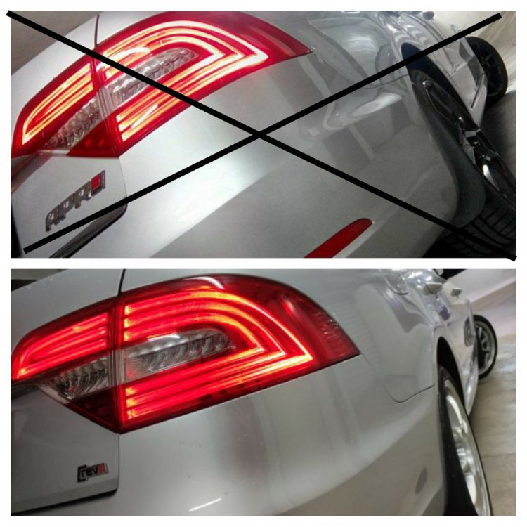

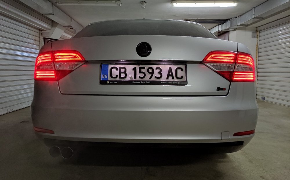

Дискретно, почти не личи, а между другото плочката е парче метал, а не пластмаса и е с много добра изработка:IMG_20210220_170432.thumb.jpg.c4df3b22f2bb1a74efa21e8e1137e475.jpg
...хайде, да има и малко гавра ?

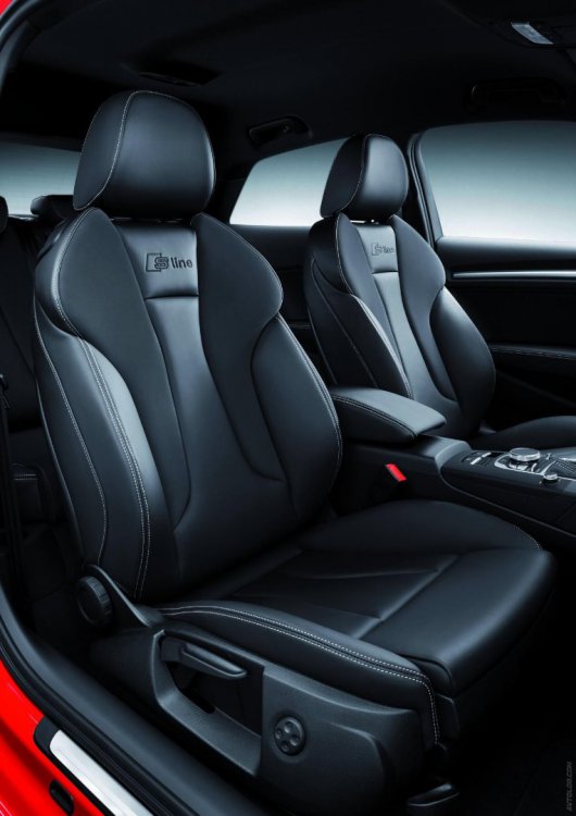

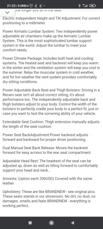

Най-екзотичната част в пъкления ми план е мисълта за смяна на предните седалки с нещо от типа на Audi S-Line.
или

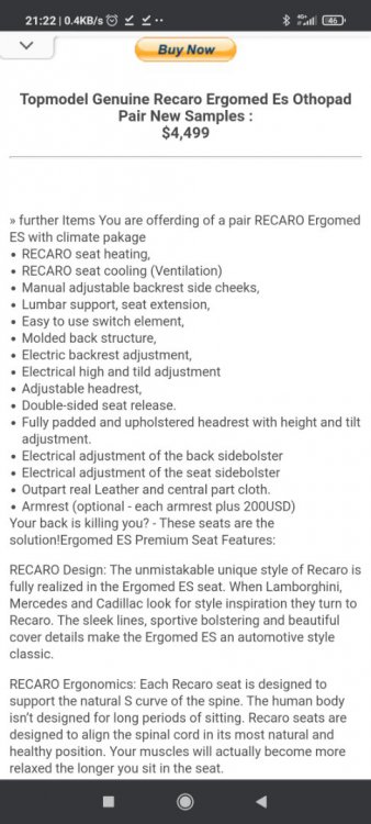

Има и други варианти от типа на Recaro (конкретно серията Ergomed), но там нещата цифрово са плашещи, а трябва да се подменят и шините/водачите и цената на комплекта стъпва над 10 000лв. Случайно сега откривам една оферта на чифт седалки, които са им били изложени в шоурума, с описание на екстрите им, които реално не са малко, а ценичката е най-горе на скрийншота:
Screenshot_2021-02-22-21-22-05-474_com.android.chrome.thumb.jpg.821d0b6abc164427e175e8ed4efd8669.jpg
Screenshot_2021-02-22-21-22-18-060_com.android.chrome.thumb.jpg.eeb6c69bfcfcfc01954d29127cc597aa.jpg
Иначе така изглеждат въпросните Рекаро Ергомед, като тук идеята е, че са невероятно комфортни. Сядал съм на такава седалка и тя няма НИЩО общо с тези за оригинално вграждане от гл.т. на комфорт:
