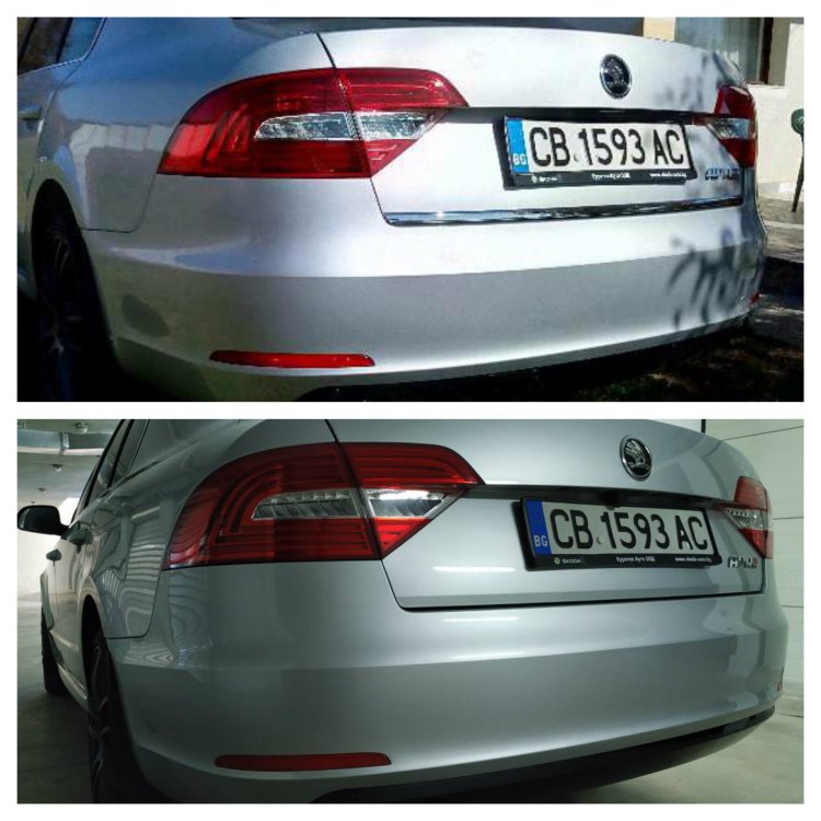

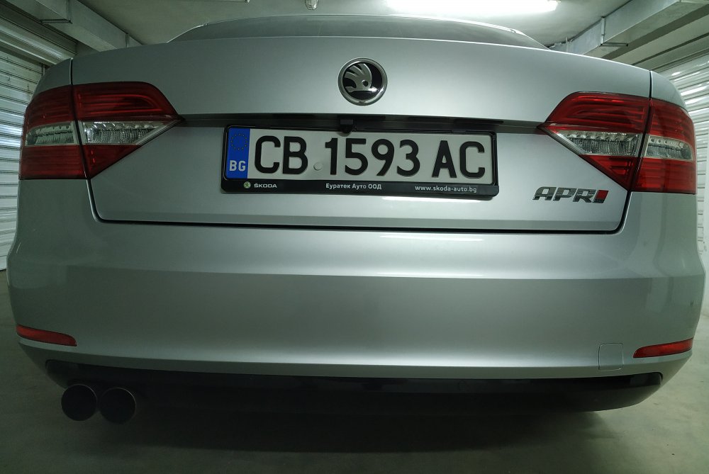

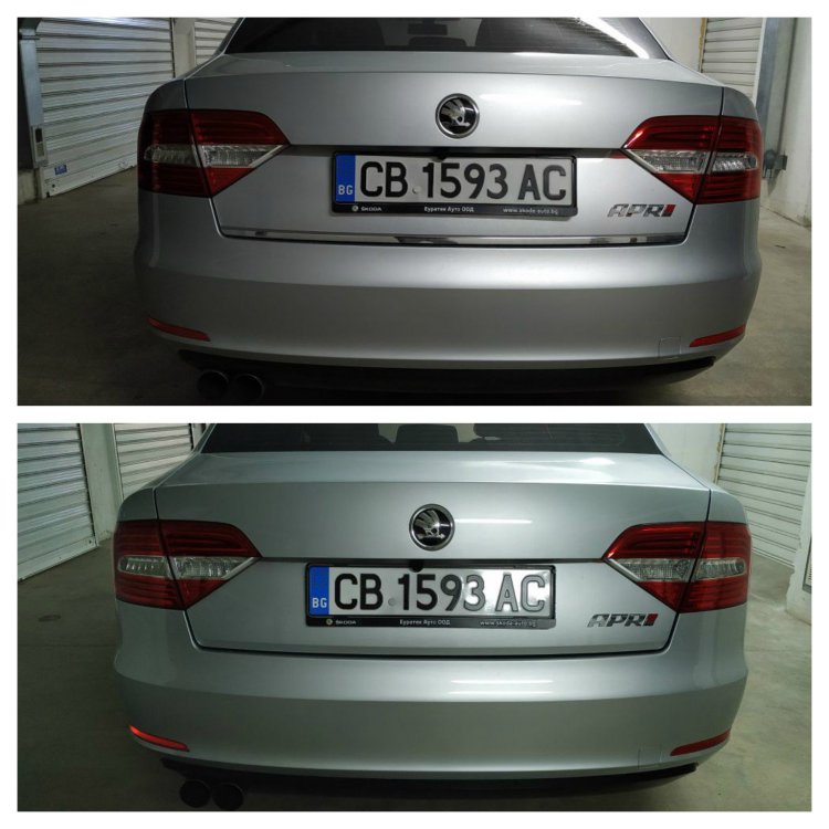

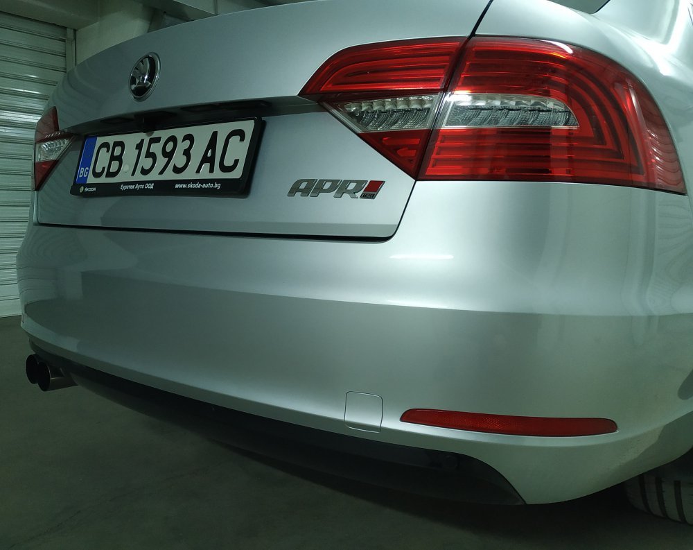

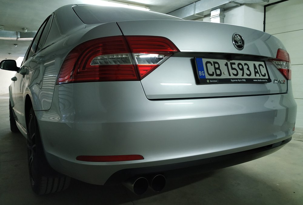

1. Равносметката: за около 2ч.30мин. общо успях да сваля лайстната и да махна лепилото. След нагряване със сешоар стана в пъти по-бързо. Замина 1 шишенце спирт 90% ...и кожата на пръстите ми :) Вече е готов и за черни емблеми. Сега остава въпросът как да разкарам хрома около прозорците...?
2.Резултатът - аз съм доволен:
1558183869622.thumb.jpg.af715a1730e3773e150bec82a54aa595.jpg1558183767786.thumb.jpg.c1292c2b626573fc69e93648496e88c1.jpg1558184103100.thumb.jpg.ef27549963c464417fd0ae0e44447eee.jpg1915101909_IMG_20190518_1517212.thumb.jpg.9074c7560866462e041d03034ffef8b7.jpg
1534651762_IMG_20190518_1517092.thumb.jpg.6d0bb502a7994bc9c873909166f383de.jpg1190689688_IMG_20190518_1517312.thumb.jpg.b89a9fc2ebfc594c53ec0ddc69943be2.jpg
И една на светло:
Хубаво е станало. Отваря задницата.
Хрома на прозорците - с черно фолио?
Стуци , защо не пробваш с тези новите "модерни" шпрейове ... голяма играчка е облепямето , ам ако не ти хареса винаги може да го махнеш.
@legaltk, @The Best Forman, да вариантите са 1) пласти дип спрей, 2) фолиране и 3) бояджия, който да махне хрома (но идея си нямам как изобщо ще свали кантовете) и да боядиса в черна перла. Клоня към пласти дип, защото фолиото лесно избелява или водоструйките го отчекват и става за ново фолиране.
Ако можеш да свалиш всички лайсни, мисля че Борис може да ти ги направи перфектно с фолио. До колкото разбирам, решил си емблемите и фолиото да са перла, а не матови. Ако е перла, пак ще блести/лъщи. Не като хром, но все пак. Аз лично, бих направил матови елементите. Лично мнение де, то и за т’ва колата ми е с матови неща. Чакам следващия етап да изплакна окото :)

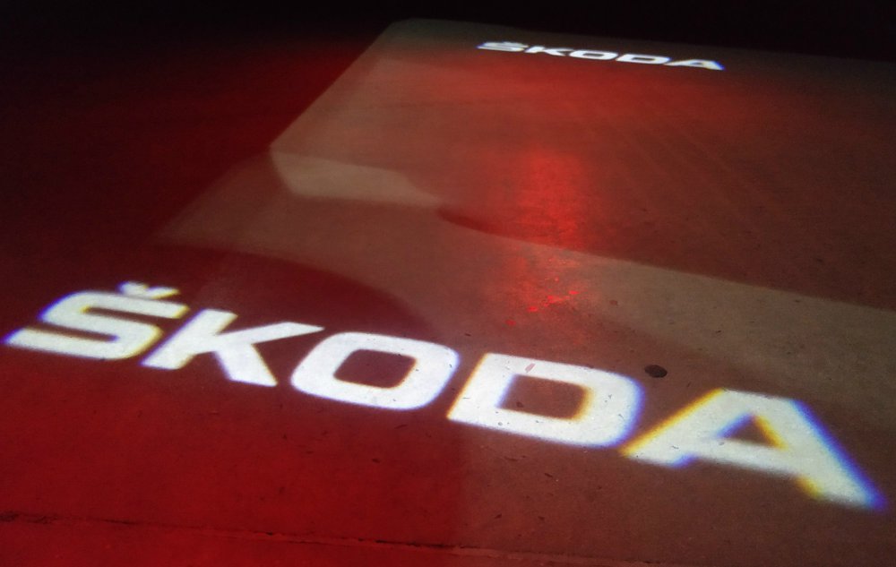

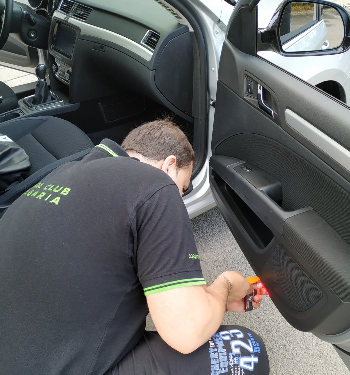

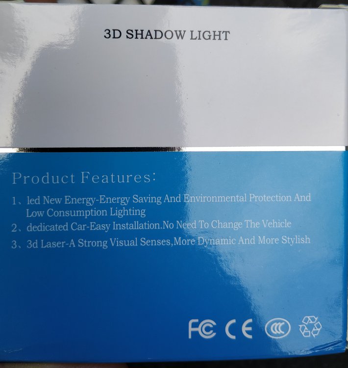

Бай ви @JORDITO ми вика "бай Щука, познавам 2ма китайци, които освен медията ти, произвеждат и плафони, които лющят върху пода каквото си пожелаеш изображение". Викам "ОК"...и вече прожектирам:
Ето ги - току-що извадени от кутията:

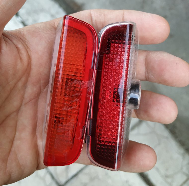

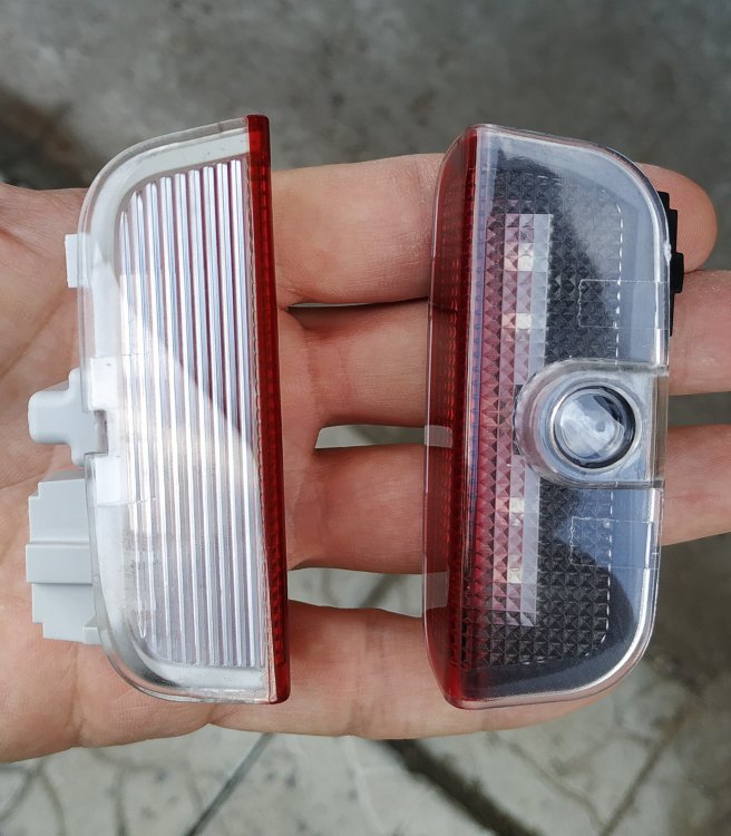

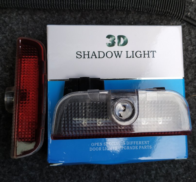

Сравнение с оригиналните. Това е страната, която се вижда като се отвори вратата:
Е това е страната с проектора, която гледа надолу:

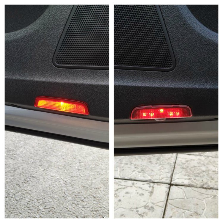

Ето сравнение как светят оригиналните (ляво) и азиатските (дясно):
Майсторът:

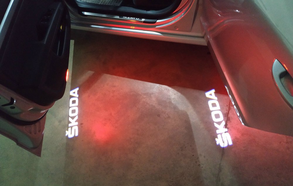

Резултатът на тъмно:
Много яко е станало. Браво за идеята изпълнението на @JORDITO
Тази снимка кърти. Много е яка:
Харесва ми! Дай линк да поръчвам :)

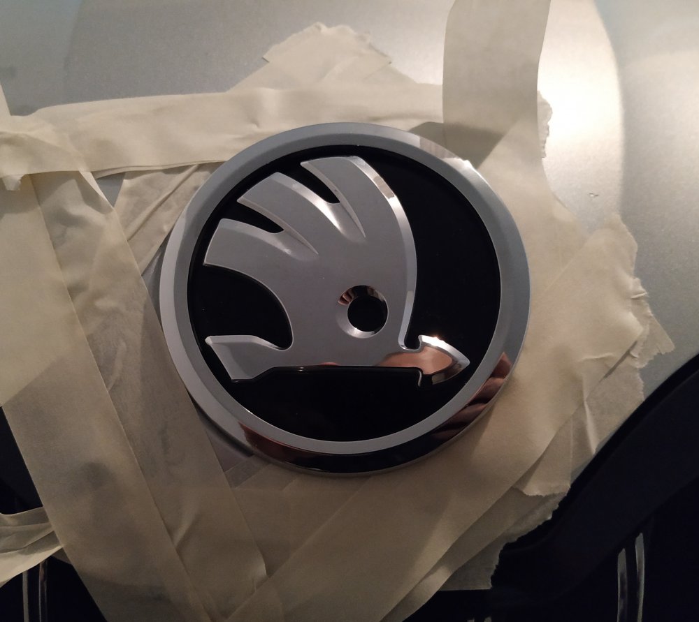

Бая лепило свалих от тенекията, особено покрай хром лайстната на багажника, та докато пръстите са загрубели реших да сменя и емблемите. С черни, разбира се ? Доставката от Супершкода днес пристигна и...хванах сешоара, парцала и добрия стар 90%-ов спирт :) Процедурата бе следната - първо нагряване със сешоара, после шиенье с конеца и така докато вече не се поотлепи от метала. За да не надере боята подпъхнах малко хартиено тиксо:

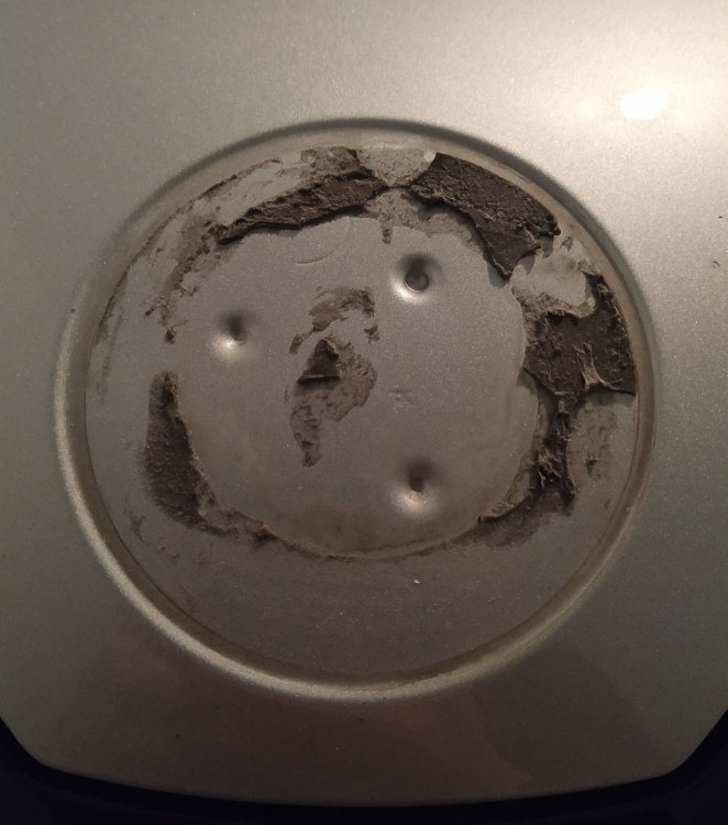

Който се чуди дали дупките за центрирането на емблемата са вдлъбнатини или са пробити (аз залагах на второто), е - вдлъбнатини са. След отлепянето остана съвсем малко лепило - нищо раота за наш'та фирма:

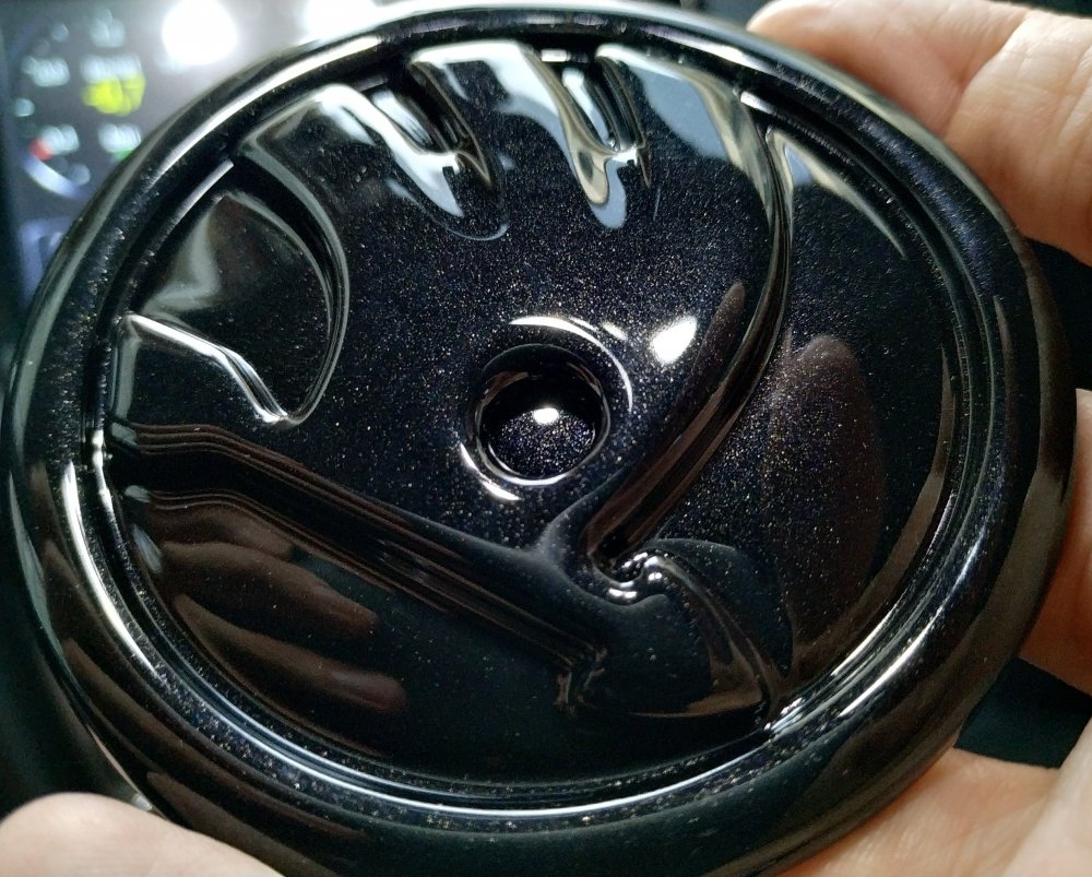

Трък-трък и shine bright like a diamond:

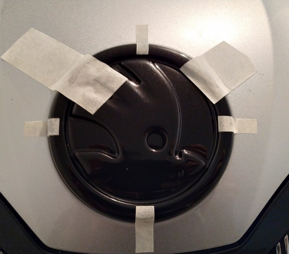

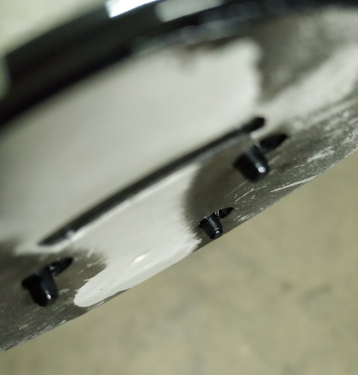

Следва центрирането. На новите емблеми има едни крачета от долната страна, които трябва да влязат във вдлъбнатините. Като свалих ор'гиналната емблема установих, че при нея са махнати и ми стана ясно, че при залепването крачетата вече са махнати, т.е. само служат докато не е отлепено предпазното фолио на лепенката, да се намести емблемата така, че крачетата да влязат във вдлъбнатините.
Аз реших на 4 места да бележа с прекъснати ленти от хартиено тиксо, като на 10 и 13 часа реално тиксото не е прекъснато и държи емблемата да не падне.

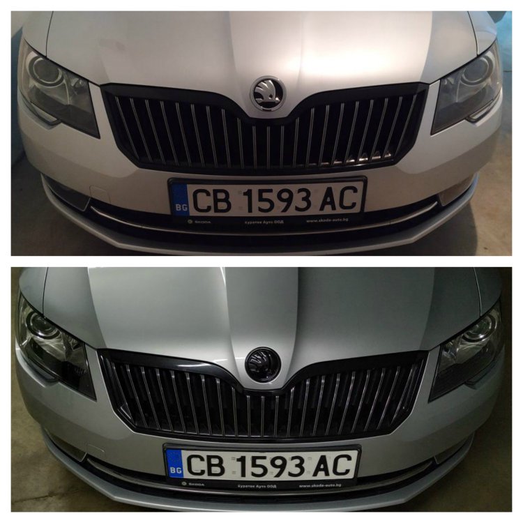

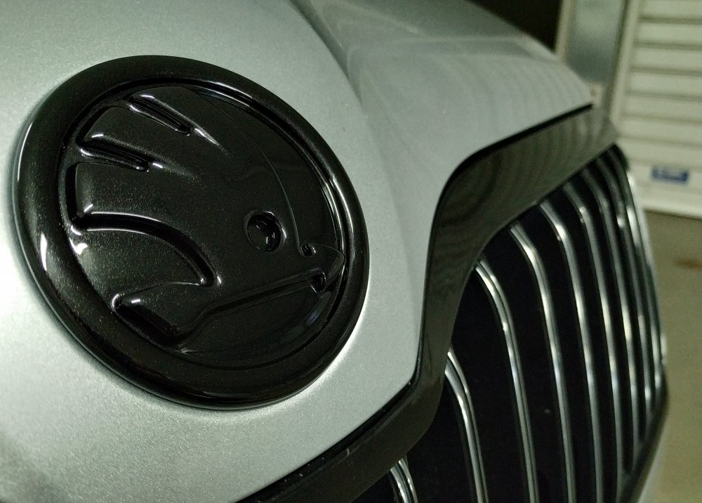

След центрирането крачетата се отскубват, предпазното фолио се маха и без да се бърза емблемата се залепва, като за да стане точно аз се водих от 4-те прекъснати хертиени ленти, които трябваше да напасна. Може да има по-интелигентни начини, но на прима виста аз се сетих за този. Ето резултата:

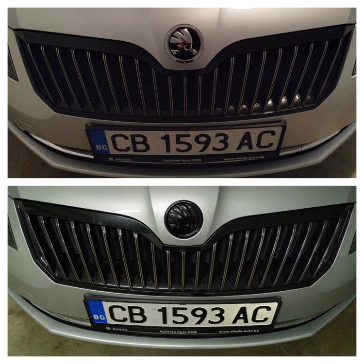

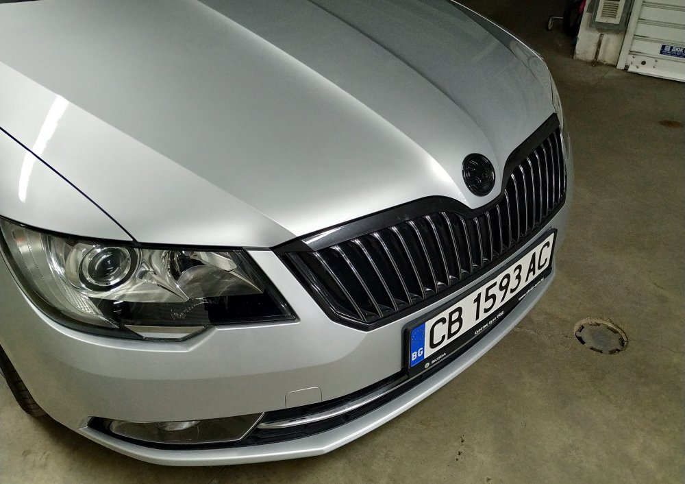

п.п. а ето тук се вижда истинския им цвят, т.нар. "black magic", като на огледалата:
Добре е застанала емблемата, хайде сега и лайсната в бронята! :D

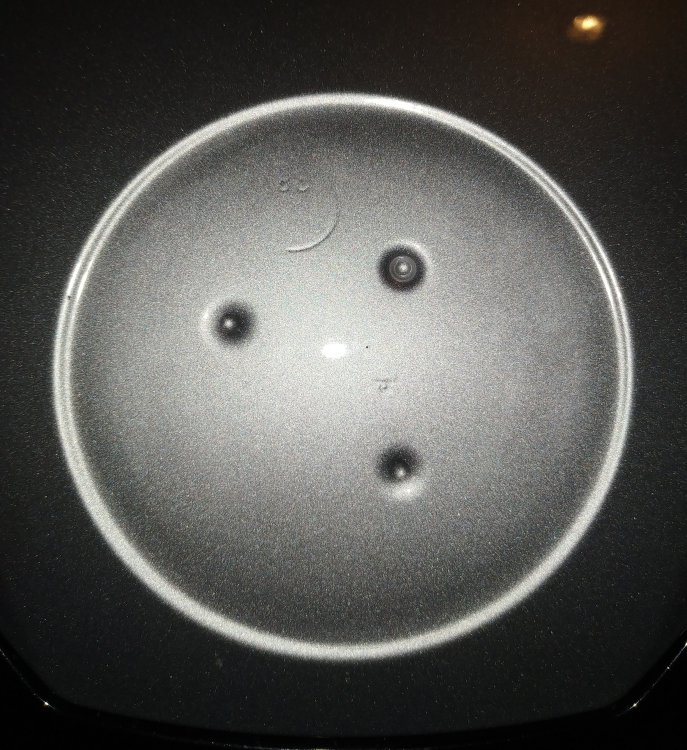

p.s. споменах, че отворите зад емблемата при Супърба са вдлъбнатини. Довечера ще чопля задната емблема и ще видя там как е, но ето как е при Фабия 1 - дупчено:

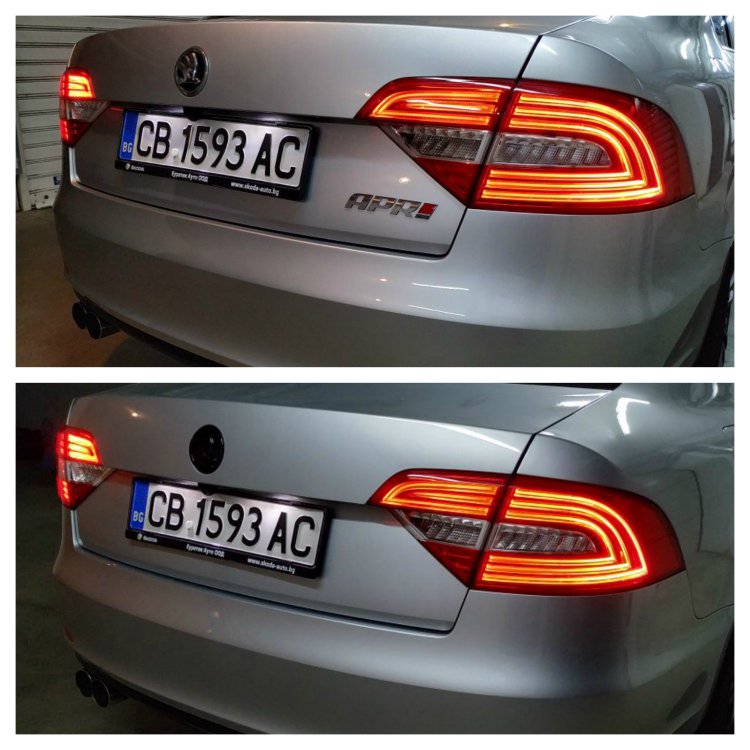

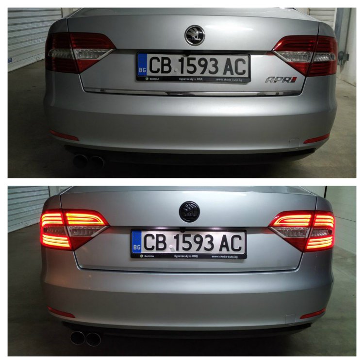

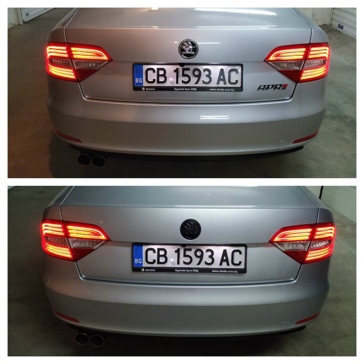

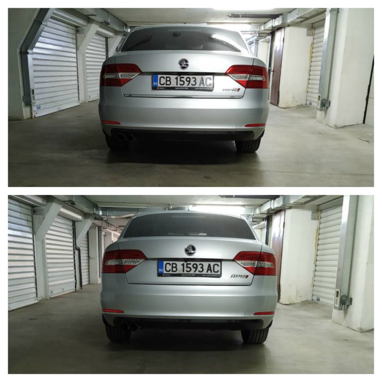

Смених емблемата отзад и изчистих от надписи ;) Като свалих емблемата се оказа, че отзад, за разлика от предната, си стояха крачетата. Независимо от това аз ги махнах преди да я сложа, защото макар и с тях, има начин да застане накриво. И отзад ламарината не е дупчена, а са вдлъбнатини.
А ето и разликата с "хром пакета" (лайстна, оригинална емблем и хромиран надпис) и "clear vision" с черната емблема:
