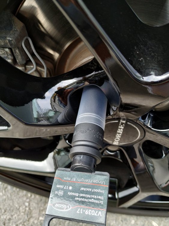

Ако не се погрижим сами за боята около гнездата на болтовете, няма кой ;) Не че е 100%-ова гаранция, но съпроводено с молба за внимателно развиване ВЪПРЕКИ накрайника (ок.20лв от www.nitech.bg), барем свърши ра'ота ?
До @Stucata - Пластмаса ли е или нещо по към гума?
То накрайника е готин. Ама важното е и кой ще го ползва :)

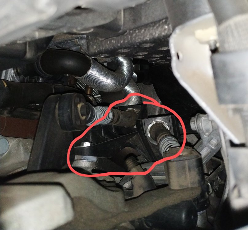

Първо - самата ОЕМ скоба ("shifter cable bracket"), през която минават жилата е пластмасова и при закрепването й също участват гумени тампони. При ъпгрейда е възможно да се закупи скоба, която е без никакви тампони и отделно да се поръчат метални такива (те са като дебели шайби), а другият вариант е да се купи скоба, която си върви с металните шайби. Ето така изглежда ОЕМ скобата на моя Супърб 2 - черна пластмаса с гумените тампони при закрепването:

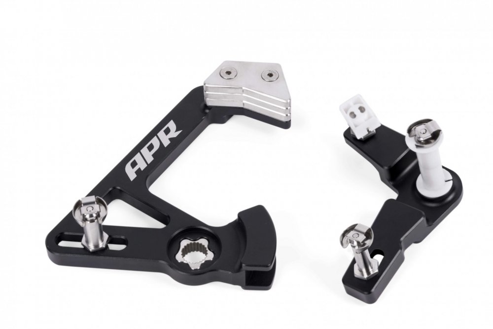

Ето как изглежда скоба на APR Tuning, която е произведена с все металните "bushing"-и:

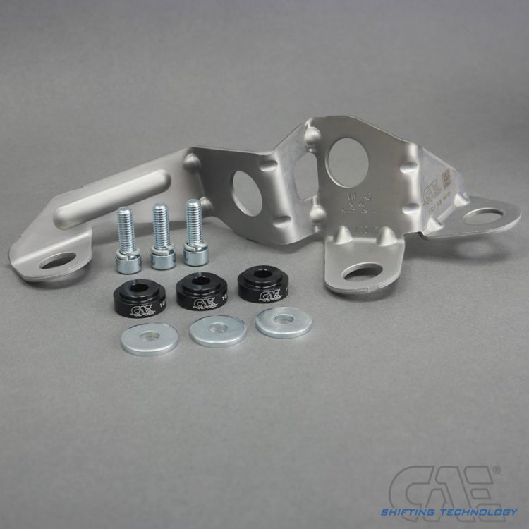

Докато търсих в нета, намерих и друга скоба "CAE" (https://cae-racing.de/CAE-Ultra-Shifter_77), подходяща за ВАГ групата, към която в комплект продават и металните "тампони":
На това клипче е показан монтажът на друг вид метална скоба, която не включва металните шайби (bushings) и може да се прикрепи и с оригиналните гумени или да се поръчат допълнително метални.
На това клипече може да се види, че въпросната скоба претърпява смяна на гумените тампони с метални такива:
Това, което аз направих е да купя на сляпо скобата на APR, която съм показал по-горе. Направих го, защото случайно ми изпадна в нета на прилична цена, а не колкото й търсят от APR/Awesomegti (https://www.awesomegti.com/shop-by-car/audi/a3-8l/apr-solid-shifter-cable-bracket-6-speed-manual-transmission/), а също така по-рано на сайта на APR излизаше, че скобата става за моя модел Супърб. Нямаше как да отида до гаража, защото бях под карантина с позитивен тест за Ковид. Както може би се досещате скобата на APR не става за Супърба. Лесно ще разберете защо като погледнете двете снимки. Скобата на APR е за други ВАГ модели. Както се вижда от снимката на другата скоба (CAE) , тя също не е за Супърба. Наподобява, но не е същата. Днес отправих до тях запитване дали имат какво да предложат, но не се надявам.

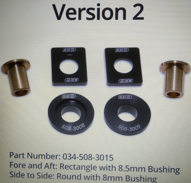

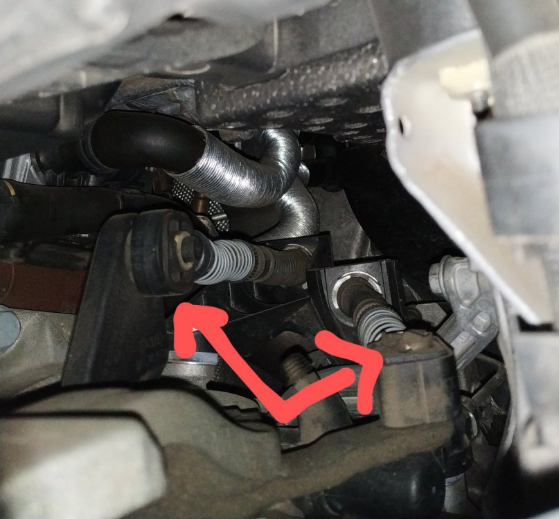

Втората стъпка към желания ефект е да се сменят с метални гумените "bushing" - и (тампони) на накрайниците, които се закрепват към шифтъра.  Идеята е същата като при скобата - да се елиминира излишният ход, който осигурява гумения тампон. Оказа се, че не са много производителите на метални тампони. 034 Motorsport са едни от тях и са хамериканци и аз май само тях намерих и едни немци (www.cae-racing.de). След като се свързах с англичаните от mlperformance, които вкарват тампоните на 034 Motorsport, те ме накараха да им направя снимка, за да могат да кажат кой от китовете е за мен - има ги на този сайт: https://www.mlperformance.co.uk/products/034motorsport-solid-shifter-bushing-kits . Веднага им пратих снимка и отговорът беше, че май е Version 2, ама на мой риск да ги купя. Е, засега се отказах, че вече се набълбуках с една грешна скоба... ?
Смяната е лесна - вади се гуменият и се слага металният тампон.  Трябва да се сменят гумените тампони и на двете "щипки", които се захващат за шифтъра. Ето  как изглежда щипката:
Ето как изглеждат моите ОЕМ:
А ей този Вариант 2 от сайта им май бил за мен:
На клипчетата се вижда как се вади гумената вложка и се заменя с метална такава:

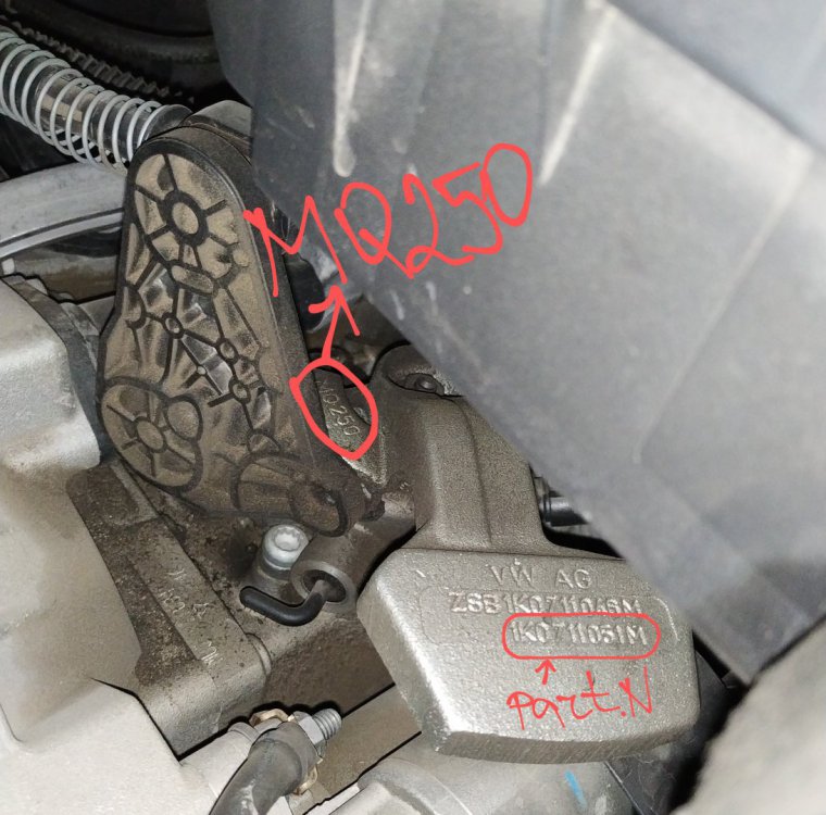

Ето снимка на шифтъра на моя Супърб - за скоростна кутия MQ250, с парт номер 1K0711051M :
Както се вижда самата форма на шифтъра ми е коренно различна от тази на шифтърите в предния ми пост, а вариант за подмяна с тунинг част (почти) няма. Единствено в един немски сайт видях една извратения, която ми идва прекалено къстъм. Затова вариантът е да се заимства ОЕМ шифтът от Ауди ТТ (парт.номер 8J0711046D), който спрямо моя се явява дори шорт шифтър, защото скъсява хода между предавките:
А на тази снимка са наложени този, използван в шкодата (горния) и използвания в аудито (долния) - разликата е в местоположението на пинчето, което скъсява хода на лоста:

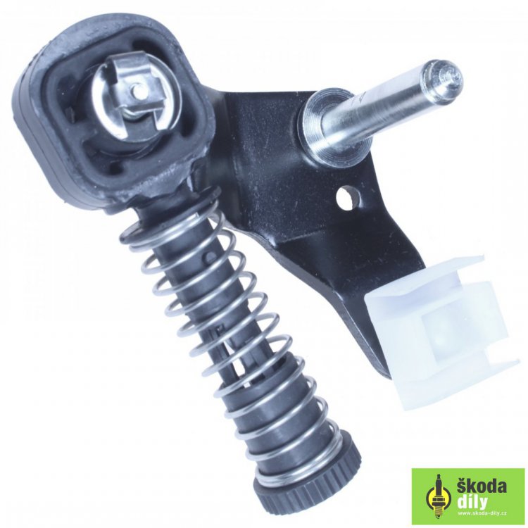

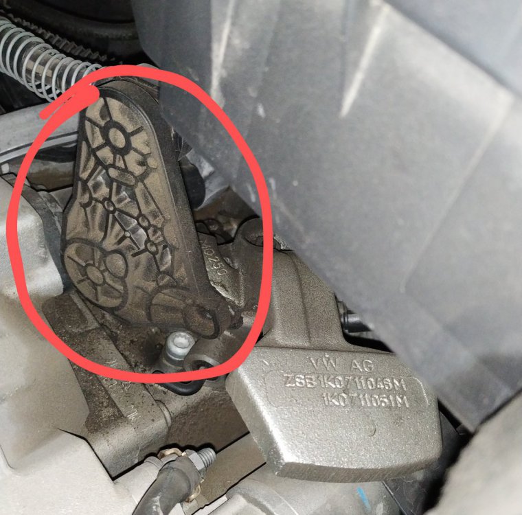

Вторият компонент, отговорен за хода на смяна на предавките е една гадна, евтино изглеждаща пластмасова част, която определя хода наляво/надясно с парт номер 5K0-711-203-A . Ето я:
Чуденето ми е дали горната пластмасария е 100% взаимозаменяема с ето този метален вариант с парт номер 1J0 711 202 P

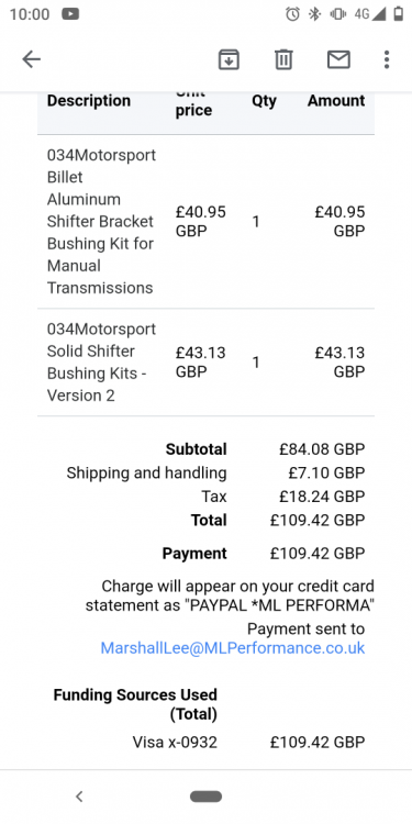

Та, какво поръчах?
1. ОЕМ шортшифтър от Ауди ТТ (парт.номер 8J0711046D)
2. Два комплекта Solid metal bushings - едните са за "cable bracket"-a (скобата, през която минват жилата), а другите са джаджите, дето захващат жилата за шифтъра.

Ако някой го интересуват цените:
От тук насетне предстои стискане на палци това, което съм поръчал, да пасне. Или поне нещо да пасне. Щом дойдат частите, ще навестя любезните домакини от сервиз Трансексперт за грижлив монтаж :)

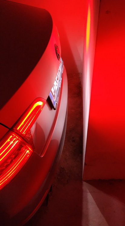

Ей го(в)на, лесната работа е свършена - взех друг гараж, ама е на 4 км от нас и нещо късичък му иде на Супърба ? Затова пък, ако някой от Хаджи Димитър търси гараж под наем, да свирка ?

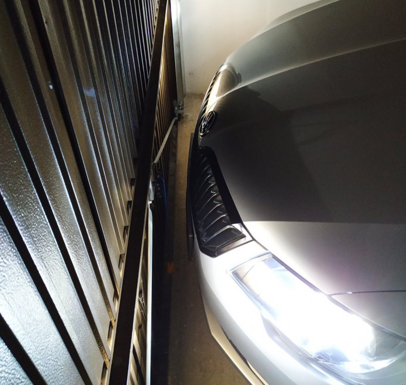

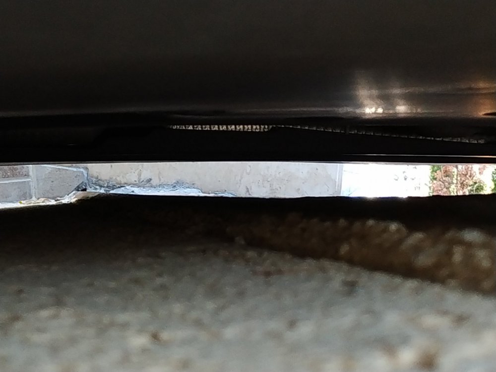

Така, а сега към проблемния гараж. Днес отидох отново да се погъзя и заснех клипчето от друг ъгъл. От тук личи, че има едни около 3 см, а може и малко отгоре.
Ето 2 снимки - една по далечна и една по-близка - втората, на която съм заврял телефона под колата.
Не мога да преценя, да му се не види! Eibach сваля по 30мм отпред и отзад, a H&R по 40мм. HR отпадат на 100%, защото ако и това да е пределът, но на снимките колата е абсолютно празна, дори без мен и с бензин на резервата. Рядко, но все пак се е случвало да влезе в гаража натоварена и тогава може би ще опре.

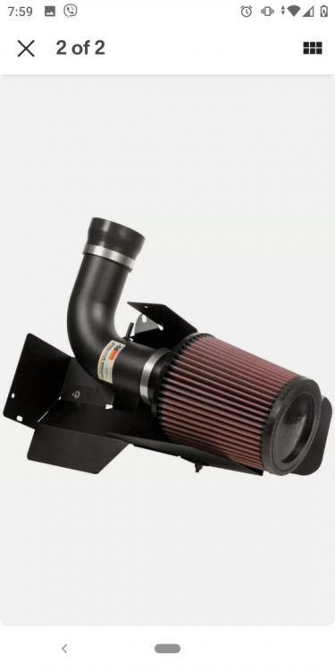

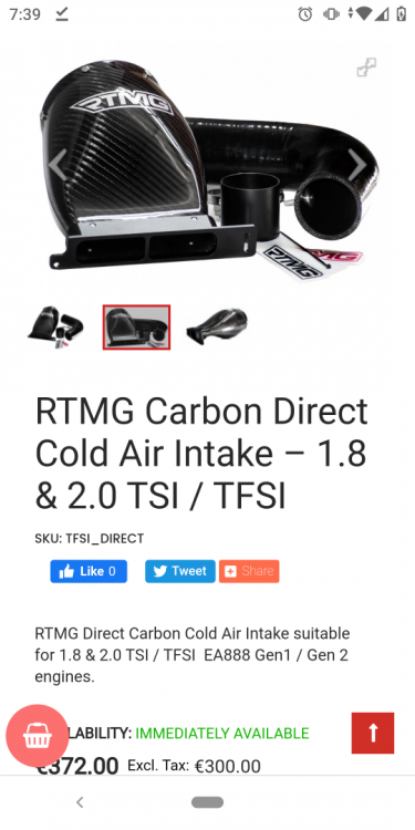

Ето вариантите, които успях да намеря в нета - те или са половинчати решения, или са решения, които не са решения, а въпросните производители пишат в описанието, че стават за К03, ама без да посочват за кой точно модел (К03 има няколко разновидности, като моята е КК3, на която малко по-долу ще  сложа снимка?
  • Конусовиден филтър в карбонова опаковка, предлагана от южните ни съседи - RTMG, срещу по-скромните 372 евраки:

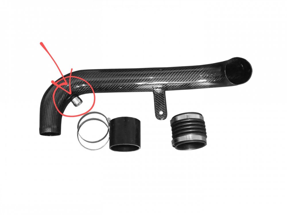

  • Два модела на HG Performance на тръбите след филтъра, до турбото, съответно за 180 евро за алуминиевата и 220 евро за карбоновата тръба. Проблемът с тях е, че макар от HG Performance да твърдят, че  стават за Супърба, аз успявам да открия разлики, които навяват на мисълта, че няма да паснат - на алуминиевата тръба мястото за дебитомера е килнато на една страна (това може и да не е проблем), а в края, който отива към турбото има две пречупвания, за разлика от стоковата пластмасова тръба, която се пречупва веднъж на 90 градуса (може и това да не е проблем, но нещо не ми подсказва, че не е баш за Супърба). Карбоновата е с правилната чупка, но дебитомерът е в другия край, по-близко до турбото, а не до филтъра, както е при мен (отбелязал съм на снимката):

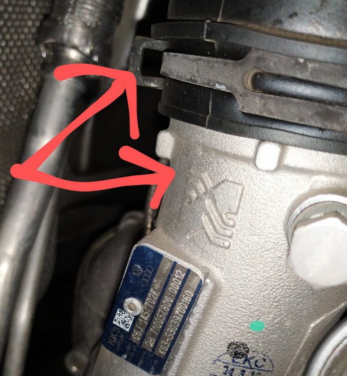

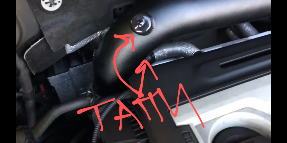

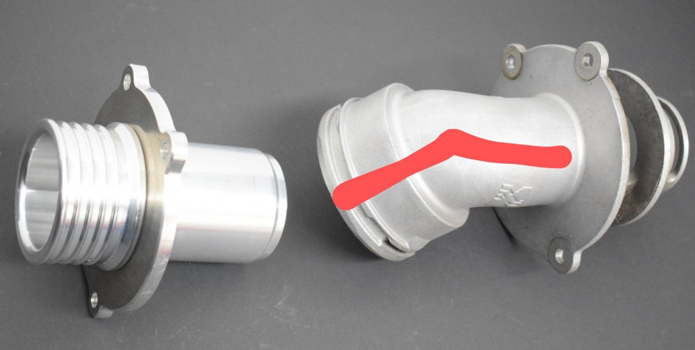

Та, почупих се да търся тази не особено претенциозна на вид част за Супърба, но не и не. Никъде не намерих нищо подходящо, освен отново при южните ни съседи от Гърция, които гордо предлагат следната част и в описанието е посочено, че частта е за 1.8tsi, K03 турбина и CDAA код на двигателя. Иначе казано баш кат моя :) Зарадвах се, питах ги, но я нямат налична. И добре, че я нямаха, защото ако я имаха, вече да я бях поръчал, но нямаше да стане за Супърба, защото както се вижда на дясната страна от снимката, където е посочена стоковата част, която се замества с muffler delete-a,  стоковата е пречупена, а както ще се види малко по-долу, моята не е, като дори се оказа, че аз нямам изобщо такава метална част към моята турбина????

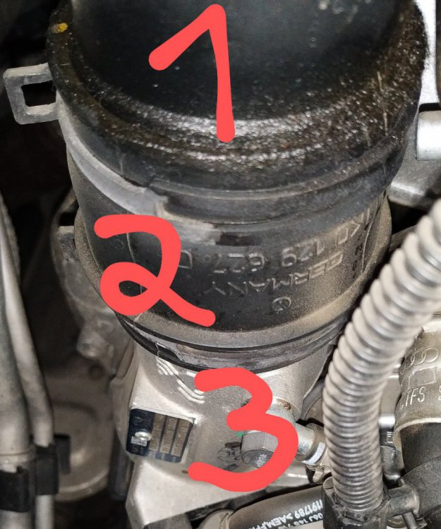

Ето как изглежда при Супърба, като с 1 съм обозначил въздуховода, който се закрепва със щипка към един пластмасов преходник (с парт номер: 1k0129627), обознаен с 2 , а 3 е самото турбо, т.е. излиза, че към турбината, обозначена KK3, turbo muffler изобщо няма!
От този по-близък кадър се вижда как въпросният пластмасов преходник (с парт номер: 1k0129627) се захваща с щипка директно към турбото, а :
А ето как изглежда и самият пластмасов преходник (с парт номер: 1k0129627) - абсолютно права тръбичка, без чупки, дупки и т.н., т.е. тази турбина КК3 от завода си е излязла с muffler delete ?  Този преходник е обозначен с номер 2 на снимката по-горе.
А от тази снимка става ясно, че турбината (КК3) изобщо няма muffler
Неандерталец бях макло ас ?? И двете тръби си стават за Супърба. Просто алуминиевата е обърната наобратно ? "Пишоните" за сензорите при моя двигател (CDAA) не се използват и трябва да седят затапени с едни гадни пластмасово-найлонови тапи..."I'm no like", както се казва ? А когато трябва да извадя 180 евро (за алуминиевата) или 220 евро (за карбоновата), аз не искам да правя компромиси и да гледам некви тапи, които не зная дали в някой момент няма да се наронят и да заминат към турбото ?. Та, първо не ме кефят сами по себе си като вещи (а аз много обичам хубавите вещи) и второ - не мисля, че са с каквото и да било по-добри от ОЕМ пластмасовата тръба, която на всичкото отгоре дори не е малка. Да не говорим, че алуминиевата е по-добър проводник на топлина от пластмасовата, което няма как да е предимство. Ще skip-вам тръбопровода.

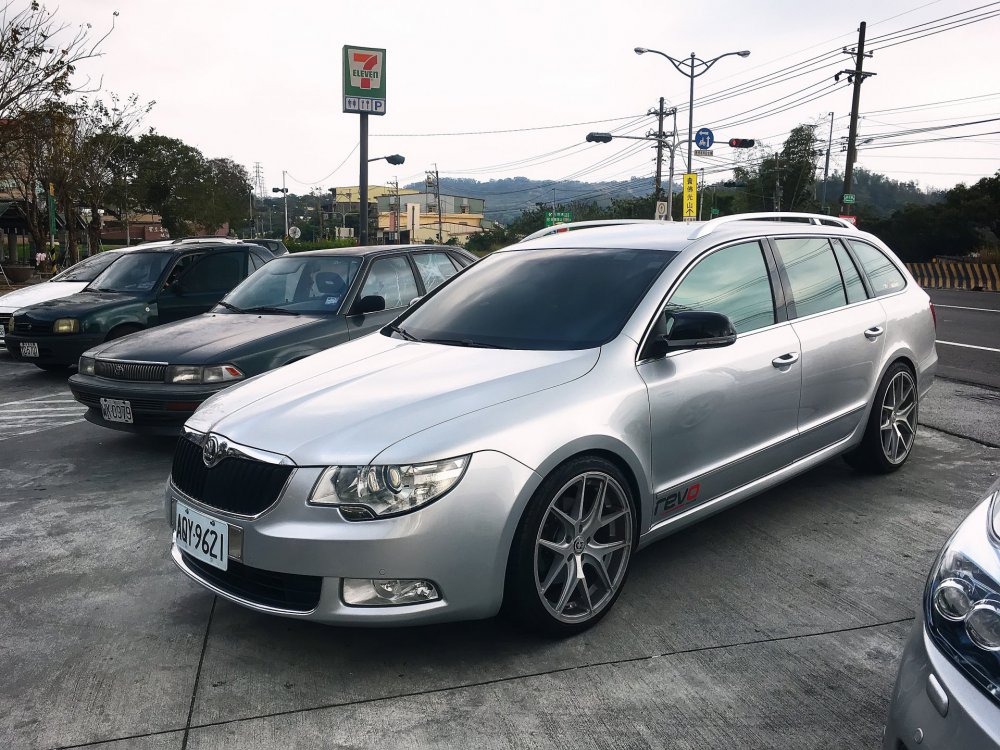

А сега ... продължението на горния пост :) От много време насам се светнах по отношение теглото на джантите и влиянието му по отношение пътното поведение на автомобила. Е, в случая направих постъпки към поредната ? смяна на джанти, но без да съм подбуден изцяло от тяхното леко тегло! В случая съм изкушен от факта, че говорим за известната на всички и общо взето легендарна марка OZ Racing. Моделът на джантата е Alleggerita (не е Leggerа, не е Ultraleggera), а параметрите са 18", 8j, 5x112, с офсет (ЕТ) 35. Хубавото е, че вървят в комплект с оригинални метални втулки на OZ, които 100 пъти повторих, че ТРБВА ДА МИ БЪДАТ ОСИГУРЕНИ, но докато не ги видя с очи, не вярвам на честна дума. А сега малко история в screenshot-ове:
Ето от кога си мечтая за въпросния ъпгрейд:

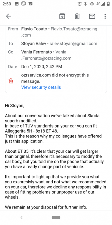

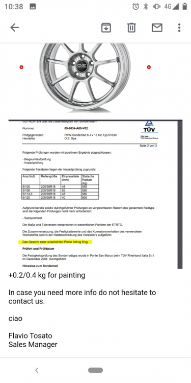

Влязах в контакт с официалния вносител (или поне един от тях) на OZ за България - Margel, като изначално запитването ми беше за 17" и няколко въпроса, свързани с джантата, на които не можеха да ми отговорят и поеха ангажимент да отправят запитването към Италия. Както може би стана ясно, аз нямах търпение да чакам и звъннах директно на телефона за контакти, посочен в официалния сайт на OZ, от където една дама любезно ме помоли да звънна на следващия ден (днес), защото sales manager-a отсъствал. Звъннах днес и близо 30-ина минути си бъбрихме с един господин на име бай Flavio Tosato (въпросният sales manager), който отговори на всичките ми въпроси, къде свързани с конкретната джанта, къде от по-общ характер. Уточнихме всичко, в т.ч. потвърди, че имат налични, произведени Алегерити с исканите параметри, които още не са боядисани и им трябват около 2-3 седмици за подготовка и експедиране. Разбрахме се, че ще ми изпрати и информация за теглото на джантите от TUV сертификата им - без боя тежат 8 кг. Боята добавяла още 200-400гр., т.е. 8,4кг. След завършване на производството, всяка джанта се тегли и на етикет се изписва точното й тегло. Това го знаех, но въпреки това - баси кефа :D!
Доволен от информативния и ползотворен разговор, звъннах на Маргел, за да направя поръчката. И тук дойде драматичният момент - могло да си поръчам само джанти, които присъстват в списъка им, а Алегерита с офсет 35 не могло! Само ЕТ 48 могло и "съжалявам,  господине". Побеснях, но веднага реших да звънна на новия ми прЕател Флавио, за да оправи проблемчето. Оказа се, че списъкът е факт, като от OZ подават на Маргел информация за джанти и техните параметри, които отговарят за съответния автомобил. Т.е. от Маргел ме питат "каква ти е колата" и след това казват "този модел на OZ може да си го купиш само с ЕТ 48", без да обяснят каква точно е причината за това. Е, оказа се, че причината е, че от OZ искат да се придържат към разните стандарти, в т.ч. TUV и за моя модел посочват, че може да се поръча такава джанта, но с ЕТ 48. Ето мейла на Флавио към мен - пичът поиска да си поема отговорността и да му потвърдя, че съм наясно, че ЕТ 35 не е точното ЕТ за шкодата ми...и, че трябва да си преправя "the car body"-то:
Е, лесна рал'та - потвърдих му :) След това се чухме и с Маргел...и...
готово! Заявявам най-отговорно, че приключвам ЗАВИНАГИ с колелцата! Ролексът на джантите - OZ Alleggerita 18", 8j, 5x112, ЕТ35 е поръчан! За цената не ми се говори ?

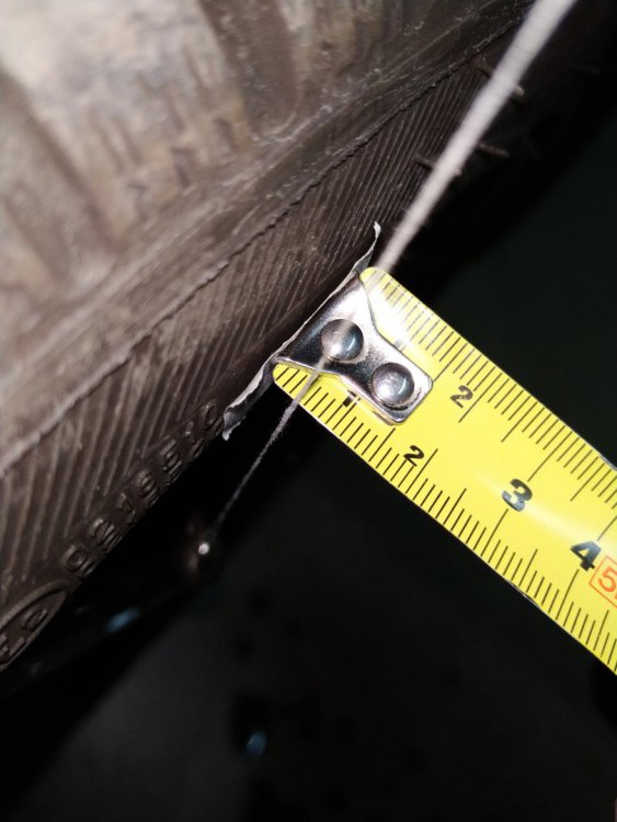

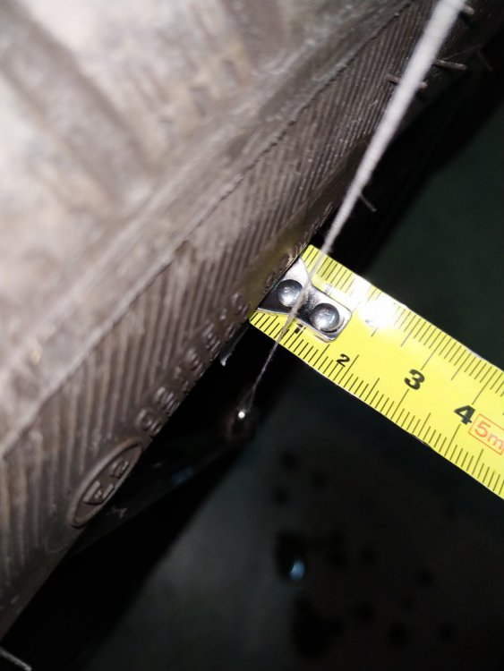

Мерси, ама утре ще откажа поръчката, че ще надстърчат да му се не види! Другият офсет, в който я правят Алегеритата е 48мм, ама не искам да вкарвам гумите с 4мм навътре. Явно не ми е било писано ?
Ето как в момента, при ET 44, джантата отстои от калника на 9 милиметра навътре, т.е. ако сложа ЕТ 35, външният ръб на джантата ще застане на 100% в линия с калника, което крие неизвестни дали при пълен завой няма да зашкури подкалника. Или при преминаване през легнал полицай...
За балона на гумата да не говорим - в момента седи прибран 5 милиметра навътре, а с ЕТ 35 ще щръкне с 4 милиметра извън калника.
Отпред не вярвам да има проблеми, а отзад, при свиване на гумата към калника, горният ръб би трябва да се прибира навътре. Пробвай да качиш задната гума на някаква рампичка (дърво/тухла) и премери пак.

Доколкото успях да хвърля едно око набързо в бришкода, ЕТ40 на 8J седи доста добре и остава още място до калника, но нещата доста зависят и от гумата, защото дори и на 1 размер, при различните производители винаги има лека разлика в балона на гумата.

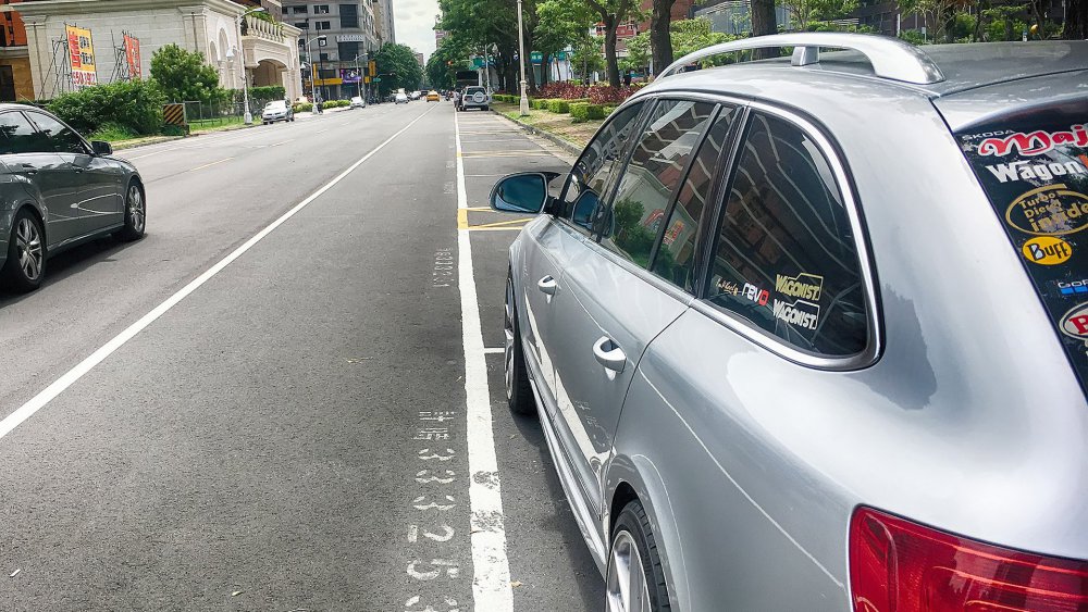

Ето едно мнение със снимки:
Yes it fits. This is mine 19' Et35 8.5J with 235/35/19 tyres
285759812_Photo2018-6-16095417.jpg.9e43c9bd166b364b0e8260b9606125fc.thumb.jpg.1dfdbbb51cb9da6112d35a4927baa1ac.jpg1297736529_2019-3-2153407.jpg.537dbd5bc00cc55baa660c7c6768951a.thumb.jpg.4c8f238b35fda280b8da17c0790d9bfc.jpg
На @Mishelle изглеждат дори по-изнесени от тези, не знам той с какво ЕТ е
