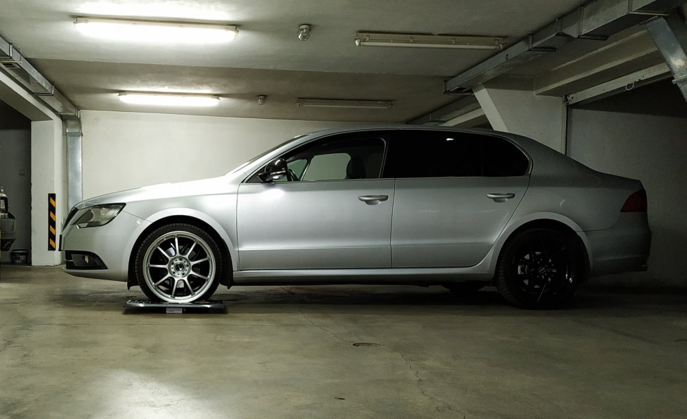

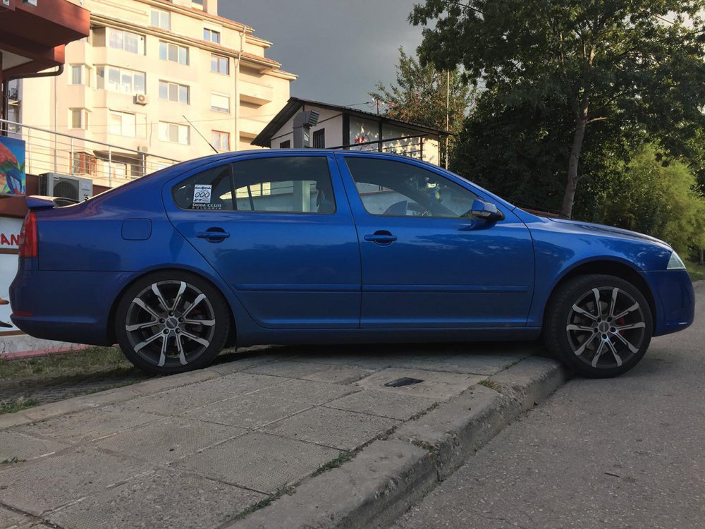

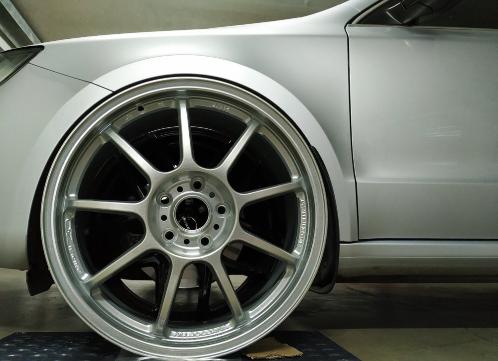

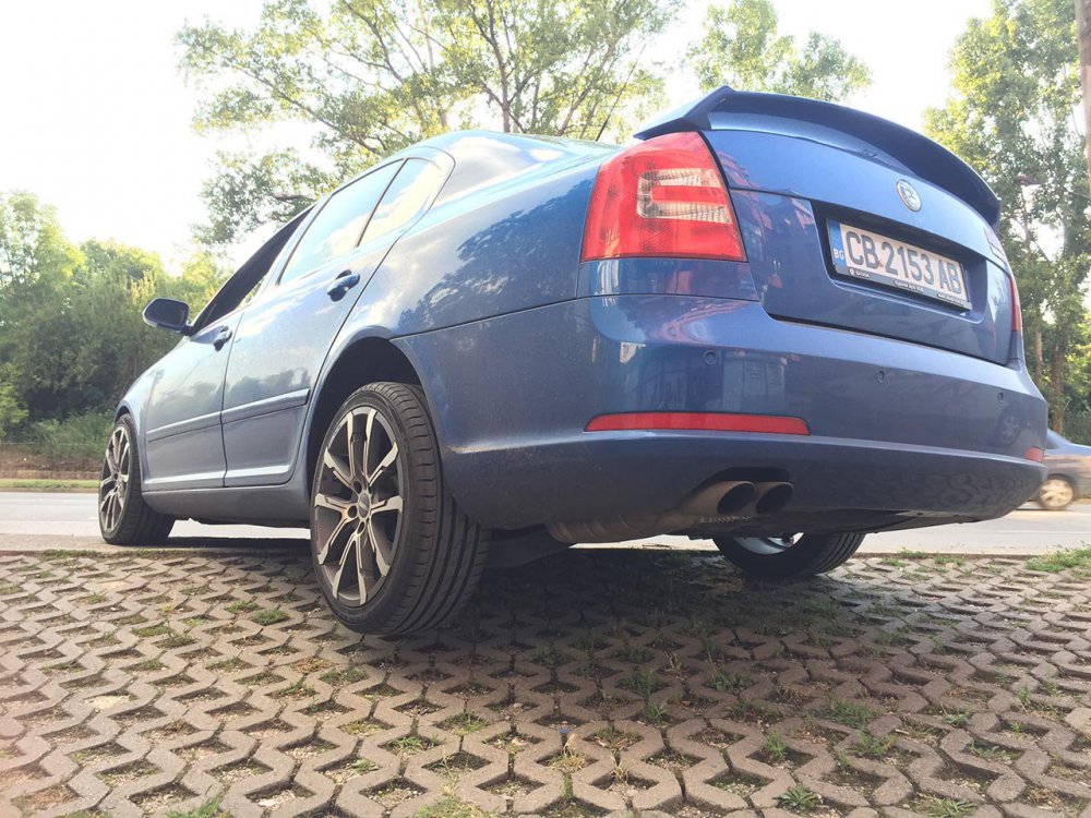

При мен (Octavia 2 vRS) летните ми джанти са с ЕТ35. Гумата застава в една линия с най-изпъкналия ръб на веждата. Това е максимално изнесеното ЕТ, допустимо за О2. Окачването ми е заводски твърдо, често колата застава на кантар (по диагонал), няма проблем с това ЕТ и закачане на колелото. Гумата си влиза зад веждата, както Патрик е отбелязал. Със старите пружини и натоварен автомобил с пътници и багаж при някое по сериозно друсване на шосе имаше много рядко и минимално "забърсване" на подкалника. На веждта - никога. След като смених пружините с нови и оригинални за модела, този "ефект" изчезна. Явно старите са били поомекнали. След смяната на пружините, при натоварен автомобил контакт с подкалника в момента нямам.

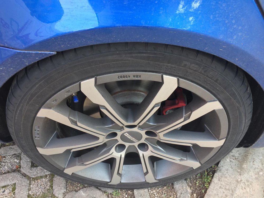

Стуца, трябва да провериш колко е минималното ЕТ, допустимо за твоя Супърб. При мен няма проблем с легнали полицаи, завиване и т.н. При "клякане" на колата, горния ръб на колелото следва да се прибере зад веждата, т.е. колелото не се повдига вертикално спрямо купето, а под ъгъл.
Това е стандартната стойка на колата, без багаж. Колелото е в една линия с външния ръб на веждата:

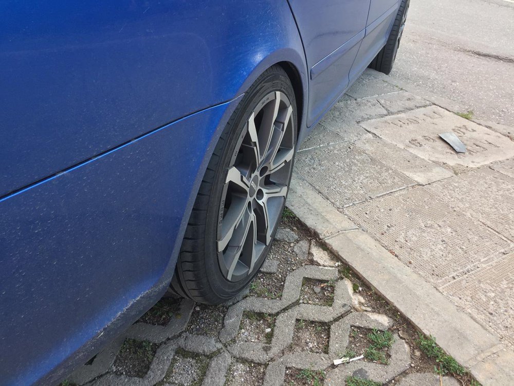

Ето и един от многото примери колко лесно се застава на кантар с твърдото окачване на vRS. Крик за подмяна на колело не е необходим :)Вижда се, че задното дясно колело влиза зад веждата, не закача в нея или подкалника:
Ето от другата страна, колелото е във въздуха:

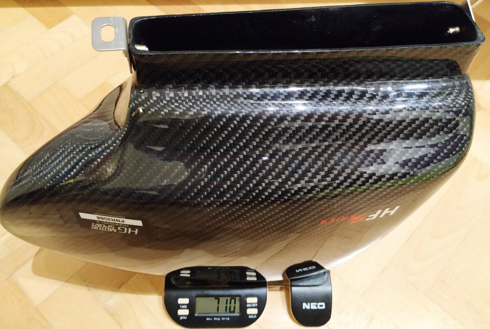

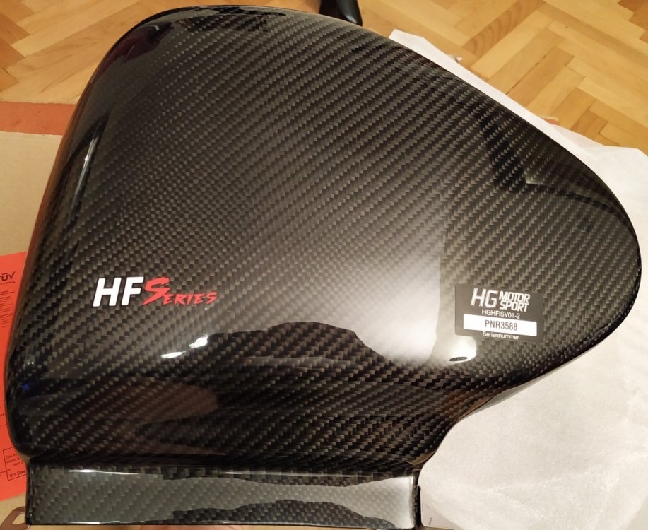

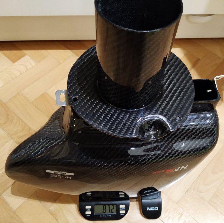

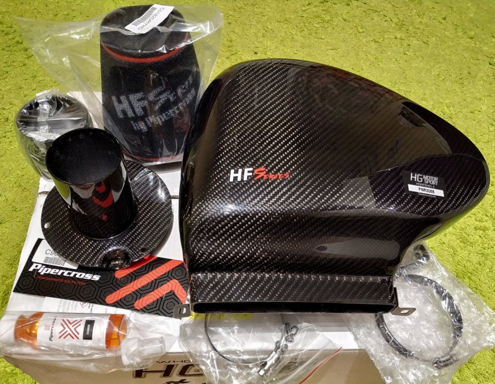

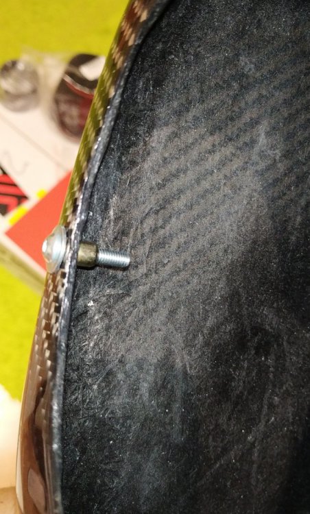

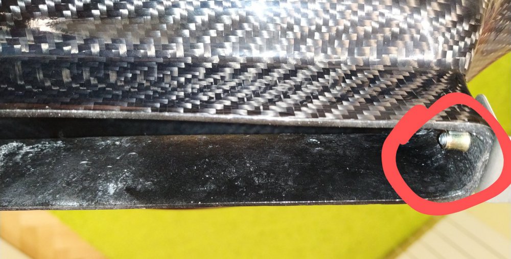

1. Карбоновият air intake box на HG Motorsport (точният модел е HG Motorsport HFI Carbon Airbox Gen.2 "Plus"), заедно конусовиден сух филтър на Pipercross. В комплекта има мека връзка към MAF сензора и скоби. Поръчах си и течност за почистване на филтъра (не е мазна, филтърът е "сух", за да не се зацапва MAF сензорът с мазньоч).

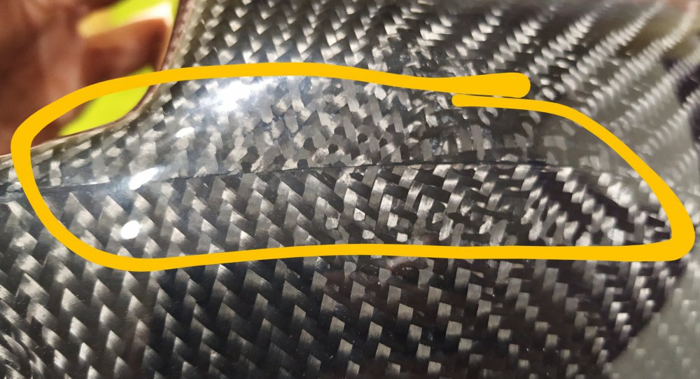

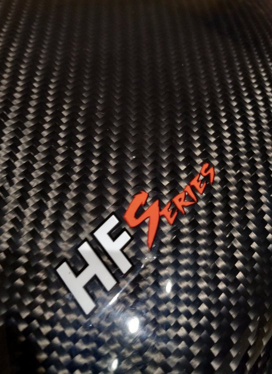

Останах приятно изненадан от изработката - остри/недодялани ръбове няма, там където се съединява нишките няма драма, няма никакви неравности или несъвършенства, всичко изглежда много пипнато.
Тегло на кутията и после заедно с тръбата, за която се захваща филтъра:

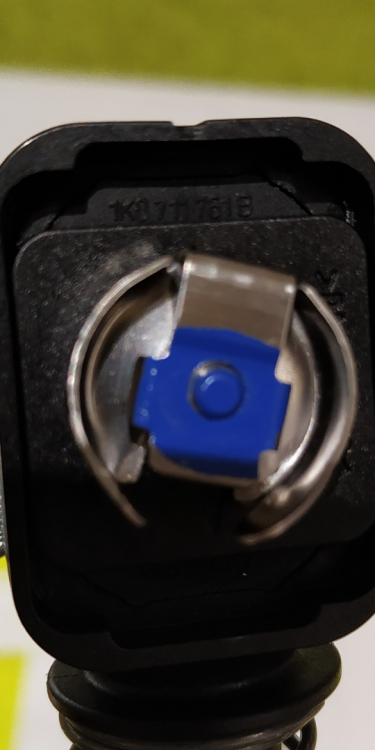

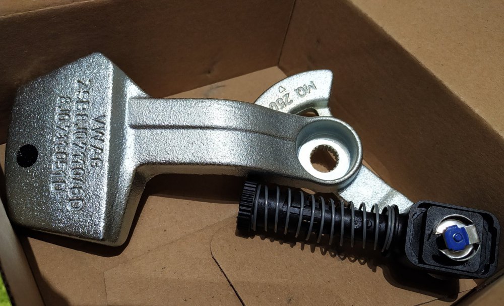

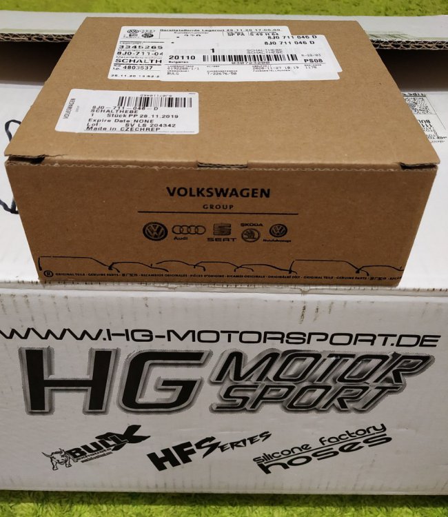

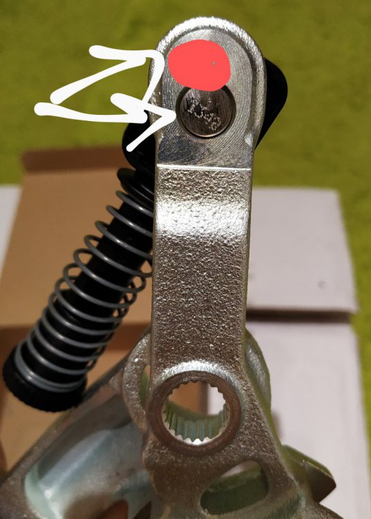

Дойде и ОЕМ (шорт) шифтъра от Ауди ТТ:
Реално нищо интересно, защото частта си е ВАГ-аджийска, а разликата с тази, която я влагат в моя супърб ще се види на доната снимка.
На мястото на червената точка седи изместено лостчето, за което се захваща пластмасовият държач на жилото. Това е малко скъсяване на хода и ще видим колко точно ще скъси хода на скоростния лост. Замерил съм в сантиметри "преди" и лесно ще установя разликата.

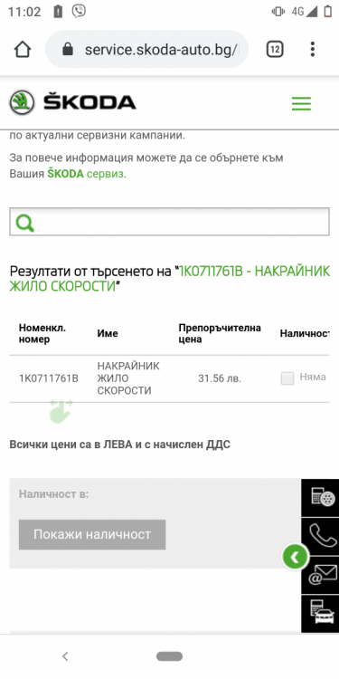

Макар частта да е за Ауди ТТ, парт номерът на държача на жилото е един и същ с този, който се влага в Шкодата. Открива се и в търсачката :)
Това, че парт номерата на държачите на жилата съвпадат е радващо, защото това е индикация, че металните bushing-и (тампони), които съм поръчал, за да заместят вложените гумени такива, ще станат и на шифтъра от Ауди ТТ. Целта на подмяната на тампоните с метални такива е да се избегне гуменото усещане и движение, което се вижда на клипчето:

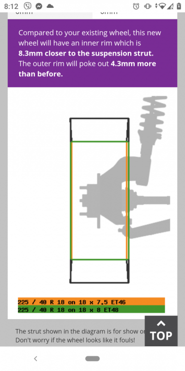

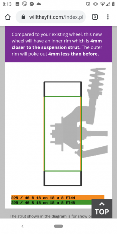

Ето препоръчителните параметри, ако човек иска да сложи 18-ска на моя Супърб - ширина 7.5j, с офсет (ЕТ) 46
1983292839_Screenshot_20201211-2016112.thumb.png.01b4df8ce1947f663eea0d1cc3b34108.png
В сравнителен план нещата около различните вариации на 18ски изглеждат по следния начин, като изводите са в лилавите правоъгълници, а на база изводите и опита ми с предишни 18ски, мисля че новите ще застанат, ако не ТОП, то най-малкото доста прилично:
- сравнение между препоръчителния ОЕМ размер за Superb II (18", 7.5j, ET 46) и OZ Alleggerita (18", 8j, ЕТ48):
- сравнение между ОЕМ Skoda Gemini за Октавия 3 RS (18", 7.5j, ET 46) и OZ Alleggerita (18", 8j, ЕТ48):
- сравнение между настоящия ми Borbet Y (18", 8j, ET 44) и OZ Alleggerita (18", 8j, ЕТ48):

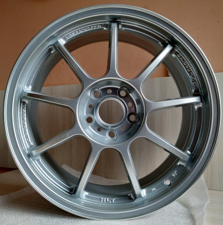

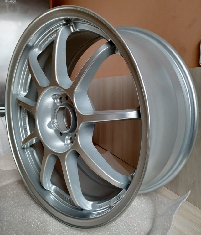

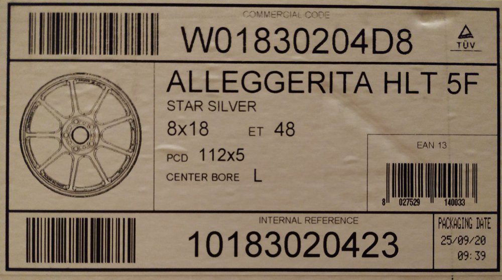

А сега малко по-интересната част, в картинки и клипове - OZ RACING ALLEGGERITA HLT 5F (18", 8j, et48, 5x112):
1. Нат'варването ?:
2. Кратко описание на съдържанието на кашоните:

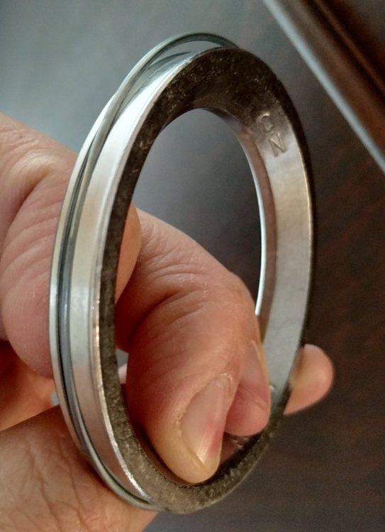

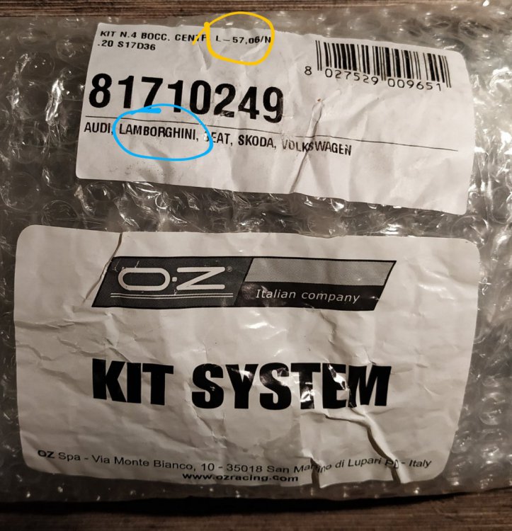

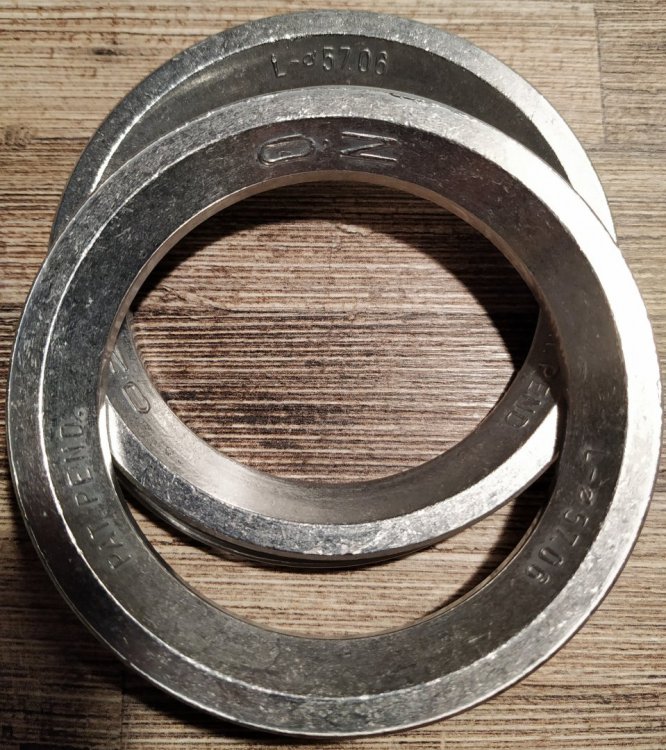

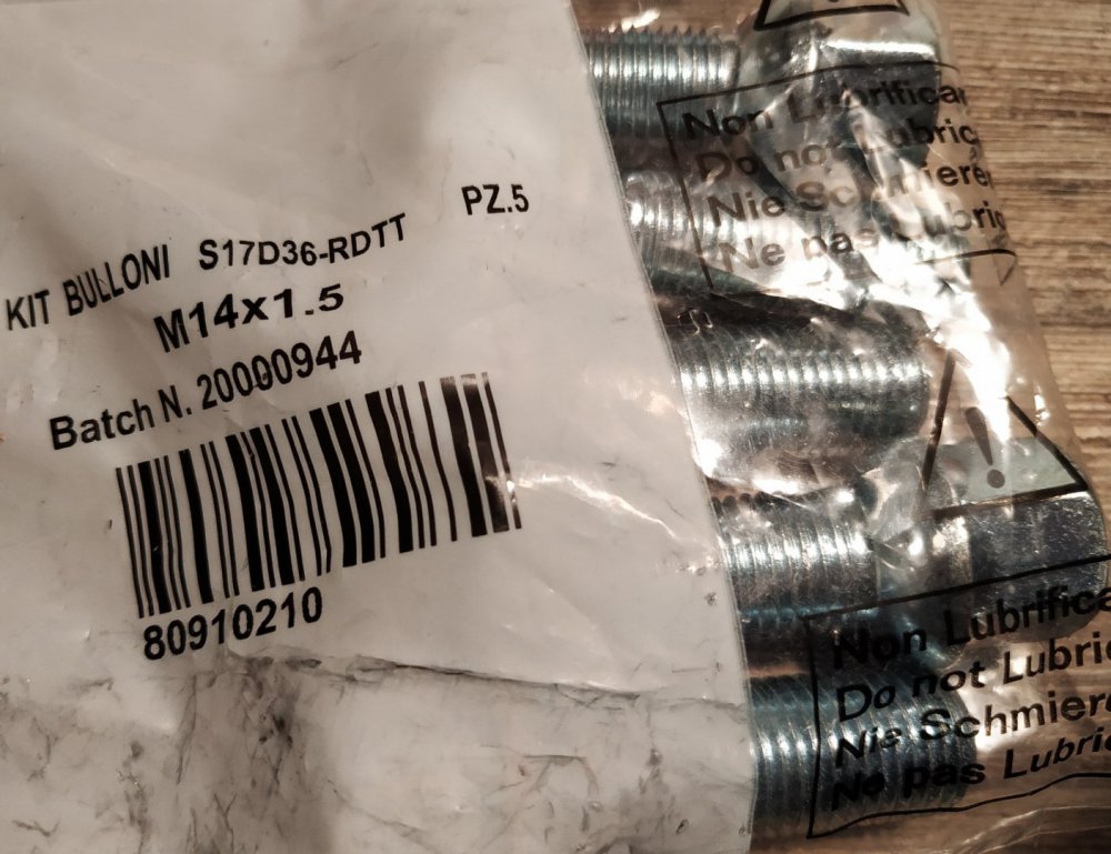

3. Талианецот е турнал у кашона "Kit system", който съдържа болтове и алуминиеви втулки на OZ, които имат простичък, но ефективен начин на захващане към джантата посредством една скоба, която върви в едно каналче на самата втулка и се защраква към ц.о. на джантата, simply clever, a? btw улесняват ми живота, китът става и за Ламбо :D:

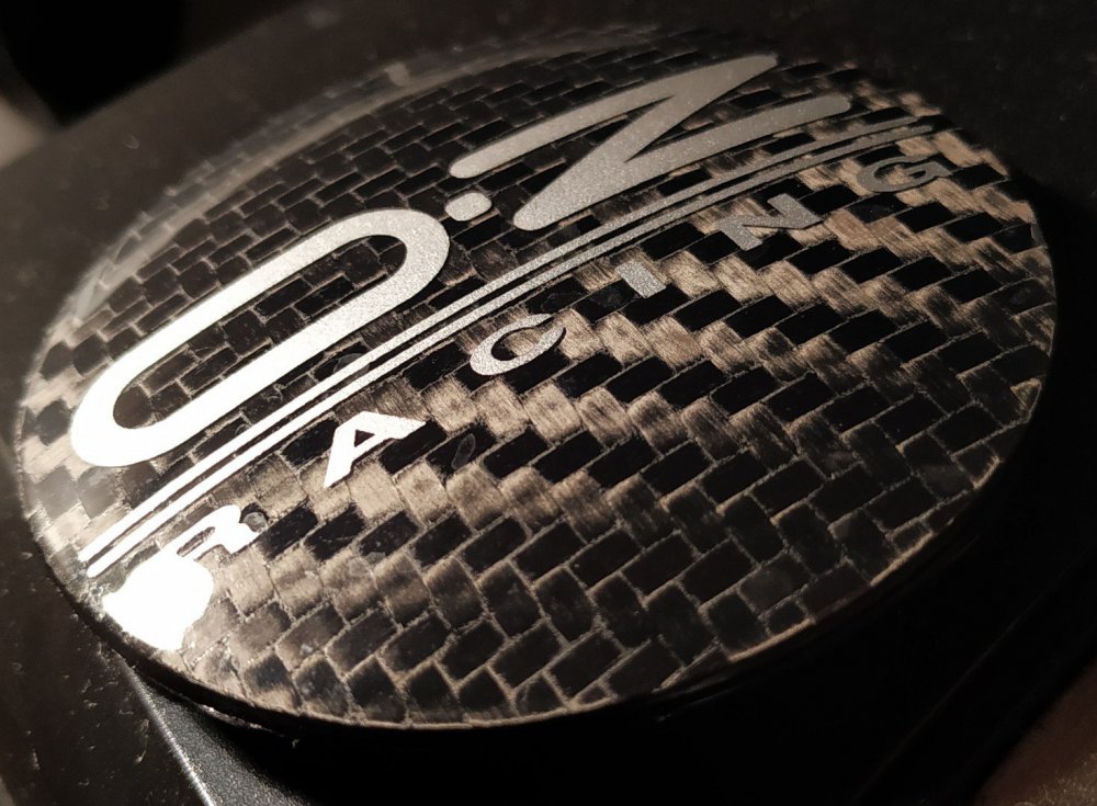

4. Декоративните капачки са карбонови ?
5. Бонбоните ...или по-скоро бамбините :D

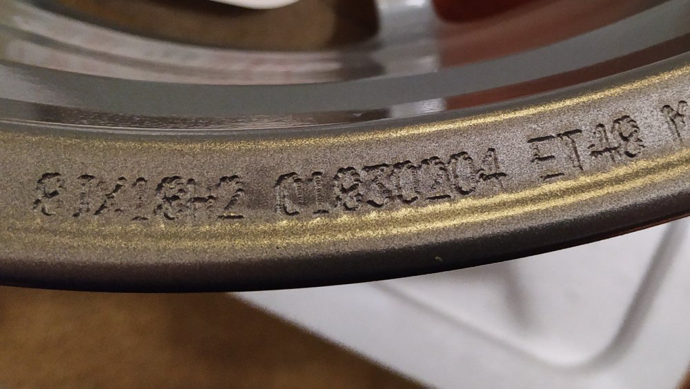

Вместо около гнездата на болтовете, OZ щамповат параметрите на джантите на вътрешния им ръб:
6. Тегло на всяка една и теглото на втулките ?

Ето едно бързо налагане за ориентир:
А ето и един по-близък план за сравнение между сивото на колата и това на джнтата:

Много ме радва втората снимка с джантата. Изпълва калника перфектно :)
Преди 16 часа, Mishelle написа:
Ако бяха 22 инча, така щяха да седят :)

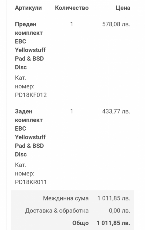

...и така...признавам, че леко започва да идва нагорно, но аз съм като  наркоманите и алкохолиците - веднъж като започнат, няма край! В този ред на мисли трябваше най-накрая да се погрижа и за спирачките! Не е като да не изчетох 2 денонощия информация, за да стигна до още изначално ясния избор, но също така признавам, че имаше една междинна спирка, която се наричаше ATE Ceramic в комбинация с АТЕ Power Disc (нарязан с две преплитащи се елипси). Четох доста интересни отзиви от АТЕ Ceramic, а и Евгени сподели, че негов клиент е останал доволен точно от комбото с Power disc-a. Изключително много ми допадна и идеята за минимизирането на brake dust-a, което било типично за въпросните накладки. И точно почнахме да ровим с Бай @JORDITO за добра цена и на него му попадна инфо, че баш производителят сякаш не препоръчва тази комбинация. Това така не можеше да остане и направо завъртях една шайба до Германия. Вдигна ми един клет немец, който на въпроса дали говори английски, отговори "Ко?! Нье!" :D След като го убедих някак, че ще питам нещо съвсем елементарно, вика "добре, питай, ама говори бавно". Разбра ме веднага и категорично отсече, че те  не препоръчват съчетаването на тези накладки с посочените дискове. АТЕ Ceramic трябвало да се използват само с обикновения им, гладък, диск. Името Ceramic, ми обясни, че реално няма много общо с истинската керамика... Идеята на въпросните накладки не била да коват мъжката, а да доставят комфорт при спиране, каквото и да означава това. Бях се изкефил на идеята за Power disc-a и тия като ми секнаха ентусиазЪма реших, че комбото ще бъде друго. Отново прерових нета за отзиви от различните съчетания между Цимермани, АТЕ, Текстар, ТРВ, Брембо и т.н., но накрая поръчах това, от което НИКОЙ не се е оплакал:

@audirulzz, зелените vs. жълтите - четох и по този въпрос. Ами, честно казано нямам против зелените, ако чета написаното по форумите. Поръчах жълтите, не защото ще има track use, а защото на места ги споменават като по-ефективни от зелените. На места се чете, че initial bite-a на жълтите не бил толкова добър, защото изисквали загряване, но имам информация от двама души, които са карали и с двете и казват, че жълтите са по-добри от всяка една гл.т., в т.ч. първоначалното захапване и фейдват по-бавно от зелените.
