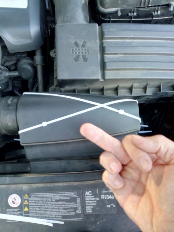

4. Смяна на въздуховода, който поема въздуха от предната решетка. Там има едно капаче с пластмасови крачета (иначе аз го захванах временно със свински опашленца :) ), които с времето са омекнали и капачето бе паднало. Смениха по гаранция, без проблеми. Доволен. Снимката е израз на радостта ми от факта, че "сам се справих" :D
