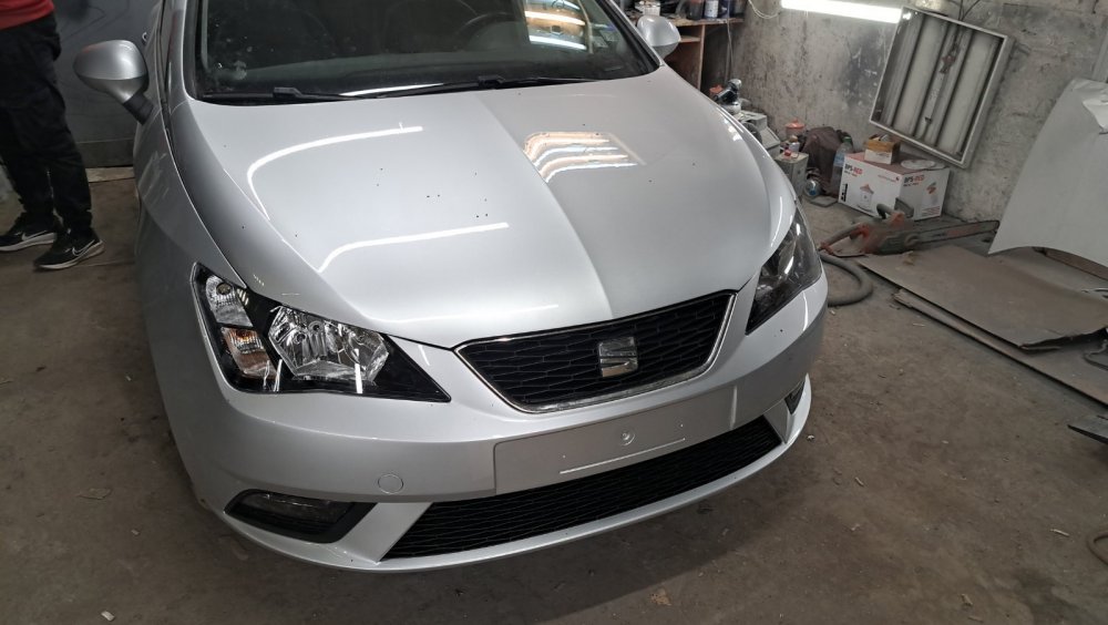

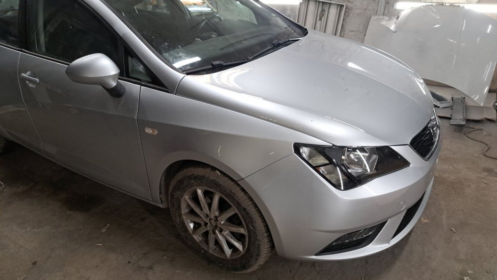

Готова е.
На снимките изглежда много добре. Явно хората са се постарали.
Прибрахме се. Ще мина на един реглаж на фаровете за всеки случай и трябва да разбера с какъв фреон е, за да я напълним. Как ще разбера -не знам, ще питам в аутотехника и даже ако пълнят може и при тях. Ся почва сагата с ГО, ама там адвоката да се занимава. Рано или късно ще си платят като попове :)))
ЕДИТ На снимите има едни черни петънца - боклучки са. Колата е направена и боядисана както трябва. Само решетката си е старата, залепили са я, че новата е 300 лева без хромирани лайсни и без емблема :)))

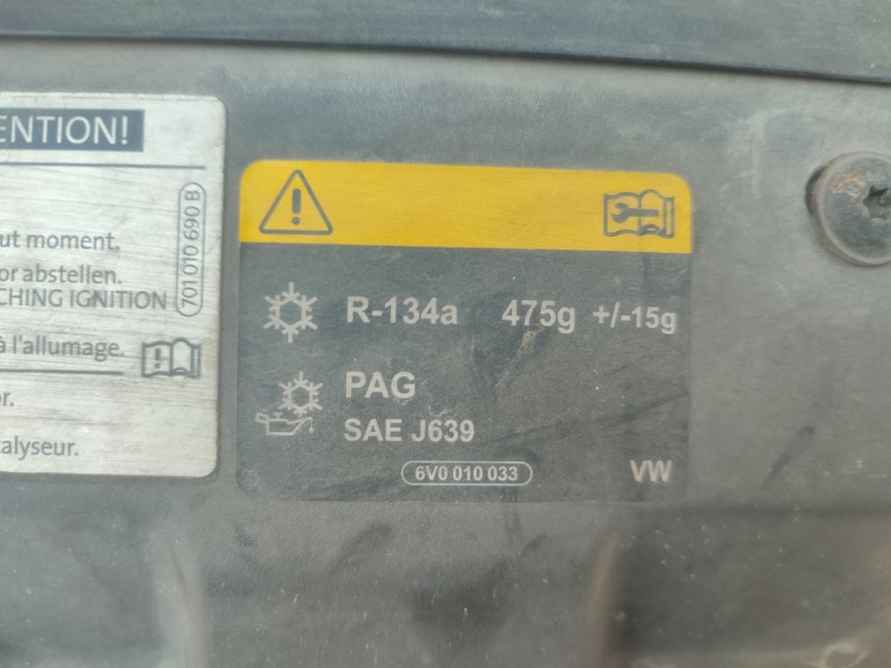

Екстра е машината .. фреона трябва да е  R134A .. ако не са изхвърлили старата рамка на радиатора , на нея трябва да има бележка какъв е.
Това от "новия" ли е ? По-скъпия дето бил ? Че била на границата, можело да е от стария и евтин, ама по-вероятно да е от новия. Уж го пишело на вратата на табелката, аз не видях, ама не се и загледах толкова. Рамката не знам дали са я хвърлили, радиатора е нов, Бош. И без това трябва да се мие отвътре, другата седмица като се стопли ще огледам да видя дали пише някъде. Всъщност ако си сложа от тоя скъпия, пък тя е от стария ще има ли проблем ? За обратното знам, че ще има. А едно от нещата дето работят на гръм дето се вика е точно климатика, писах го още като я купихме. Друго си е да ти е хлад :))

R134a, не мисля че е от скъпия. Доколкото помня беше 10-12 лева за 100 грама преди няма и 2 години. Моите и двете са с такъв. Дори гледам, че "новата" от 2015г. и дават обем 500 грама, което е по-малко от на старата.
134а не е скъп, ама я виж другия :)) Ма май си е с евтиния, нищо де ще се разбере.
Другият, новият фреон е R1234yf - ориентировъчна цена 900лв. за 5кг. бутилка. Ама на колко ще ти го продадат в сервиза е друга бира.
Ето какво пише на моита кола , предполагам и на Сеата е имало такава лепенка.
Ще видя. От 2017 е новия фреон, моята е 2016, така че може би си е евтиния, но е на границата и не е 100% сигурно. Това на рамката на радиатора ли е?

Да , над левия фар. Моита също е от 2016.

Вчера ходих при майсторо да се запиша за смяна на масла, филтри , работи...казах му за фреона и че лепенка няма. Той каза че се познавало по "цицката" дали е 134а или е 1234yf. Та за момента сме на стендбай. Ако е 134а ще я напълни той, ако не е ще се ходи в автотехника или елбатрон.
"Цицката" каза 134а, така че такъв налълнихме, масла, филтри... Счупен е клапана за картерните газове, малко са го лепили. Поръчан е нов, другата седмица ще го сменим и ще проверим за евентуален теч на фреон , направих и каско...и това ще и е до есента /и да се сложат летните гуми де/. Едната задна колонка "брижди"на басовете...нямам идея каква е и дали се сменя лесно, но ще проуча ако никой не ми каже :))
