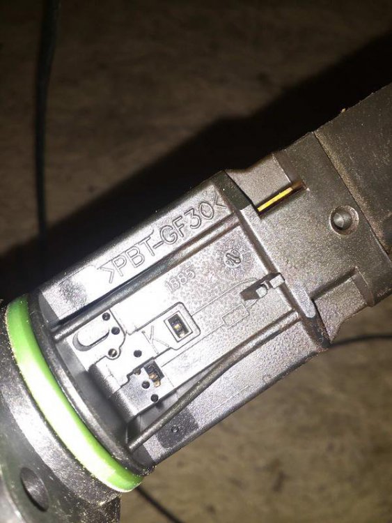

Здрасти,по принцип този датчик не е ли комплект с дебитомера.Пробвах да запаля като изкарах буксата на дебитомера,никаква реакция.Вкарвам буксата(докато е запален двигателя),и пак нищо,вкарвам изкарвам буксата,никаква промяна в двигателя,незнам дали е нормално.Сутрин като запаля и трябва да я изфорсирам и се оправя,ако не я изфорсирам половин минута работи хаотично и след това се оправя.Като я форсирвам е като задавена.Един път като запали цял ден и 100 пъти да паля,няма проблеми,само сутрин при първоначално палене.Това докато обърне на газ,като обърне е часовник.Като е загряла няма проблем ни на газ ни на бензин.Ако запаля директно на газ сутрин,няма грам проблеми.Незнам вече какво да правя а тази кола,май ще трябва да свиквам така
Преди 19 часа, Donriko написа:
Комплект е, да, но разковничето е вътре в самия елемент. Не знам при теб какъв дават, но при мен  беше сложен такъв, който няма термистор. И разликата от този и другия по ОЕМ е една буква А накрая в номера.
А това че дебитомера ти не реагира при вкл/изкл букса ме кара да си мисля че е умрял. Но ти си го пробвал на място - пробвай в движение, тогава се усеща.
За да е по-нагледно...
На едната снимки е без термистора, а на другата със него.
Преди 10 часа, Алекси Георгиев написа:
И в движение е така,смисъл миналата сутрин я запалих,като предо това изключих буксата,и така отидох до работа.Единнственото което се промени,беше че светеше тракшъна,но не забиваше.Защото понякога зимата,когато е много влажно и мъгливо,като запаля колата и в момента в който потегля,светва тракшъна и забива колата,върви без тяга,като покарам примерно 500 метра и трябва да спра,да изгася двигателя и пак да запаля,тогава изгася и се оправя.Миналата зима ми го направи 5-6 пъти.
преди 8 минути, Donriko написа:
Тези дават за мойта,идея си нямам къде се намират,със сигурност не са на дебитомера,на моя е като плочка
датчик,+температура+на+входящия+въздух+BERU+ST113+Skoda+Octavia+Estate+(1U5)+1.6+imagefull-248054346.jpg
датчик+за+температурата+на+входящия+въздух+FAE+33160+Skoda+Octavia+Estate+(1U5)+1.6+imagefull-3373550308.jpg
Каква според теб е връзката между дебитомера и тракшъна?! И снимките, които си дал?
