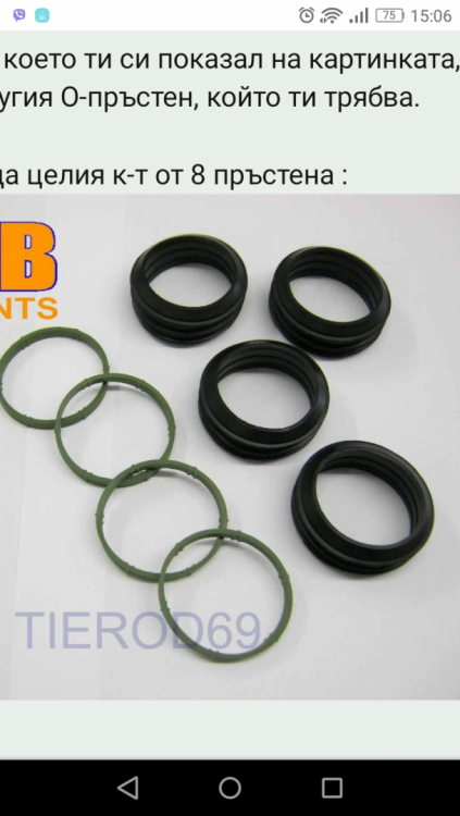

Ами на всмукателните колектори,4 броя горе и 4 долу,но не са еднакви(горе са по дебели,долу тънки,или обратното,не помня).Аз закарах на майстора ми,има много за разглобяване и затова не се наех.Майстора ми каза че е по лесно да ми смени съединителя,отколкото тези пръстени.Играчка е докато стигнеш до тях.За един ден я направи,ама поне се реши проблема.Малко бях скептичен че е от тях,но вече повече от месец си пали от ряз всяка сутрин,без грам ядове.Самите пръстени струват около 50 лева всичките 8 броя,и 80 за труд.Ако се бях хванал и сам щях да ги сменя,ама щеше да ми отнеме доста повече време,и не рискувах,че някога се закучва нещо и после.....Затова на човек дето знае какво прави.Не е сложно ама.....Почти всичко си ремонтирам сам по колата,и на жена ми на колата,но някой работи където не са ми много ясни,не рискувам.Някой път ,,ремонти,, ремонти които на пръв поглед изглеждат за 5мин.,ми отнемат цял ден

Аз ги сменях пролетта. При мен пръстените са същите (зелените) и струваха 10-на лева комплекта. Но разликата е, че долу съм с цяла гарнитура.
