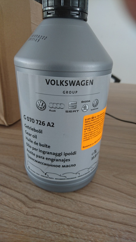

Трябват ти 3 литра. Отиди в Еуратек и искай масло скорости от "това по сервизна акция за виещи диференциали".  32 лв е литъра. Могат и по Еконт да ти го пратят.
Ето:
Редактирано от JORDITO
Точно това е маслото - G 070 726 A2.
Като сменях съединител и маховик, в Еуратек ми наляха 2 литра по цена 13,95 лв. без ДДС като ползвах отстъпка 20% по програмата за стари автомобили.
