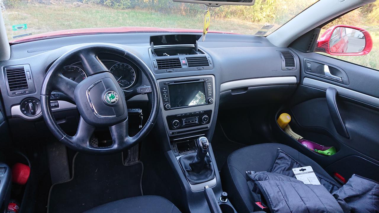

Не може ли да се използва старата рамка или са различни? Прикрепил съм снимка как изглежда в момента.

Различна е рамката. А за съжаление, в ЕураТек режат глава до кръста с цената - 198 лева...или поне толкова беше преди време, когато трябваше да взимам.

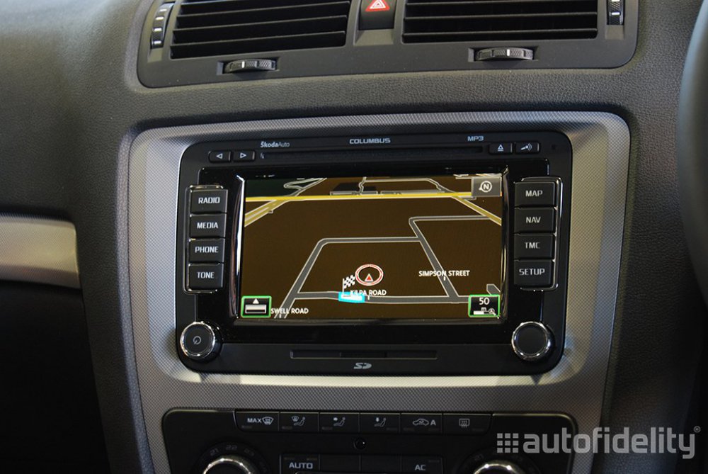

А иначе рамката за колумбус-а такава ли трябва да е? Тя е малко по-вдлъбната от моята...дали няма да може да се монира самата медия малко по-навън, за да е наравно със старата рамка?! Иначе като форма на отвора ми изглежда да е едно и също...

Има китайски навигации със същата форма като слуинга. Твоите не става за колубоса
Т’ва е рамката, да. В случая е на квадратчета, а не силвър бръш, но и останалите лайсни са с такава шарка. За vRS мисля че е силвър-а, но да си призная - не помня със сигурност. За монтажа - няма как да се монтира с нея. Самата медия си има захващане, което става на стационарни скоби/планки в таблото. По-малка е от Суинга Columbus-a. Но както е казал колегата - има медии, които са с формата на Суинг и ако решиш да сменяш с китаец - най-добре е да е с тази форма и да си спестиш едни ~200 лева за пластмаса. Ако решиш да слагаш оригинален Columbus - задължително ще ти трябва нова рамка!
