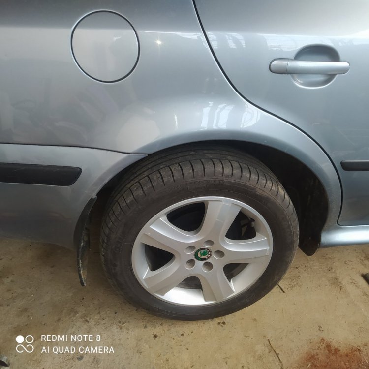

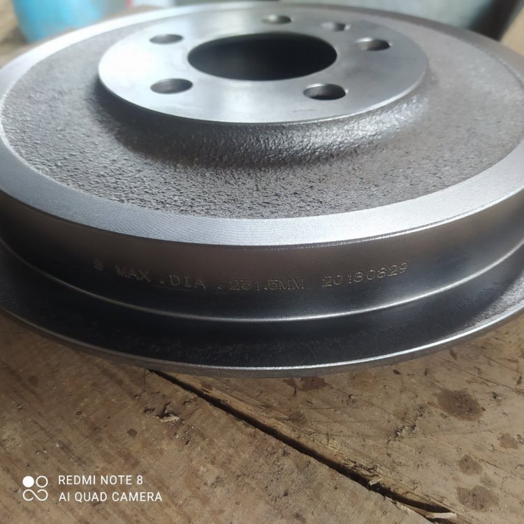

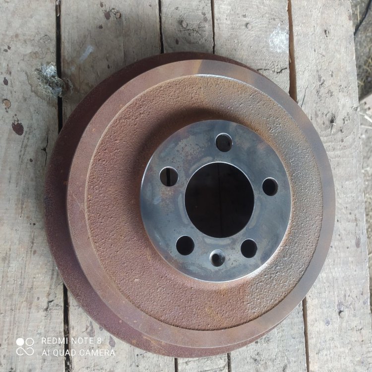

Днес дойдоха калобраните,даже и ги монтирах.Така и така бях свалил джантата реших да сваля барабана да видя в какво състияние са накладките.Оказа се че предишния собственик е сложил нови на ATE.Барабаните и те са нови.

Изненада ме, че си с барабани, мой приятел има почти същата, но си е с дискове и отзад. Ако ти се занимава удари им една телена четка и ги освежи със сребърен феролит, ще придобият вид за поне 2 години, че така ръждиви през спиците на тази джанта не изглежда много добре.
Обмислях го още днес,но имах и друг ангажимент и го оставих за друг път.
Ще ги лъсна с телена четка,но си мисля за черен цвят,лъскавото незнам ще и отива ли.
За мен стои доста добре, а и не е чак толкова лъскаво. Черното също става, ще има контраст спрямо джантата, така че ти си решаваш кое ти допада повече, стига да не е ръждив барабана.
1.9 90 коня и 1.6 бензин са барабанлии. Наско, аз съм за черни барабани, така няма да изпъкват.

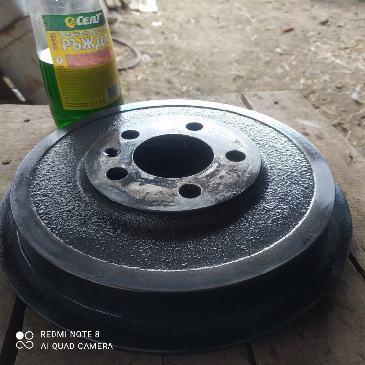

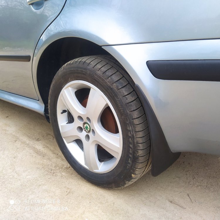

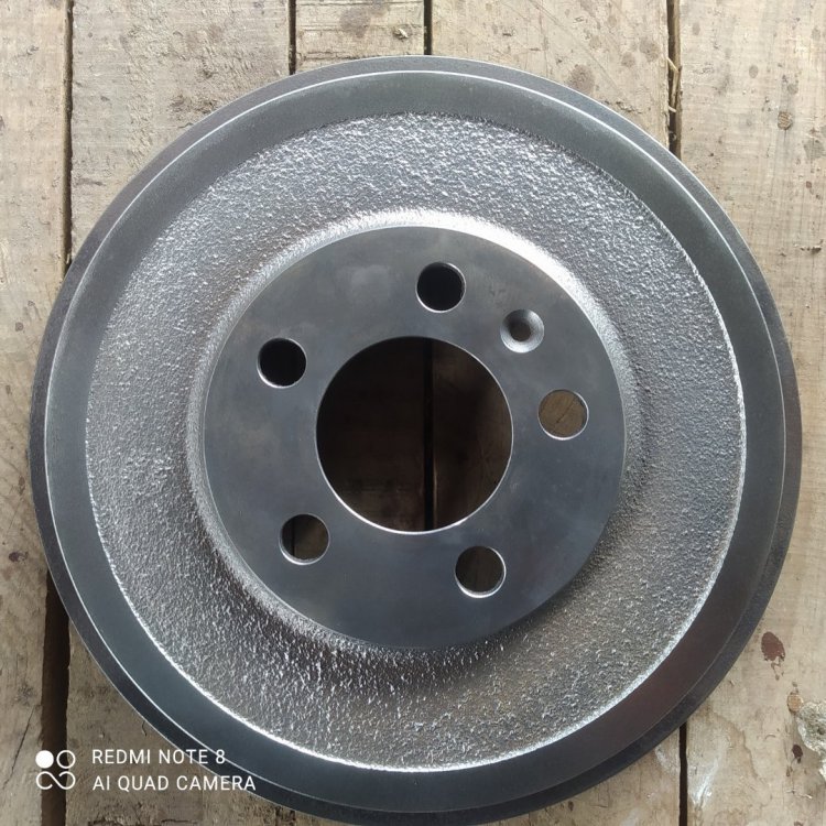

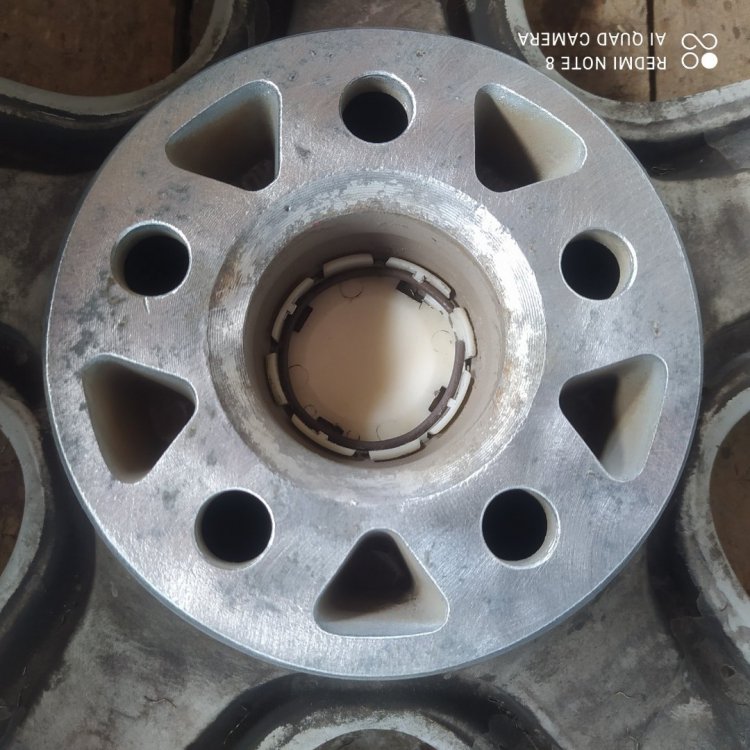

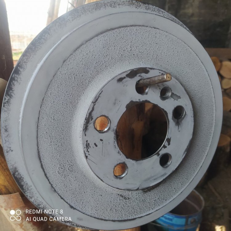

Днес реших да боядисам барабаните, с термоустойчив спрей черен мат.Свалих ги ,минах ги първо с телена четка,след това с ръждопреобразувател .След като исъхна преобразувателя ги изтрих с бензин да се махнат всички мърсотий и прахта.И накрая боята.Джантите ги почистих там където лягат на барабана понеже имаше полепнала ръжда.
Ще кача снимки да кажете дали се е получило.Според мен стана добре.

Джантите пръскай с меден спрей където лягат на главината(барабан, диск)
Не съм очаквал такова старание, като нови си ги направил преди боята, ама и те са си почти нови. Супер са!

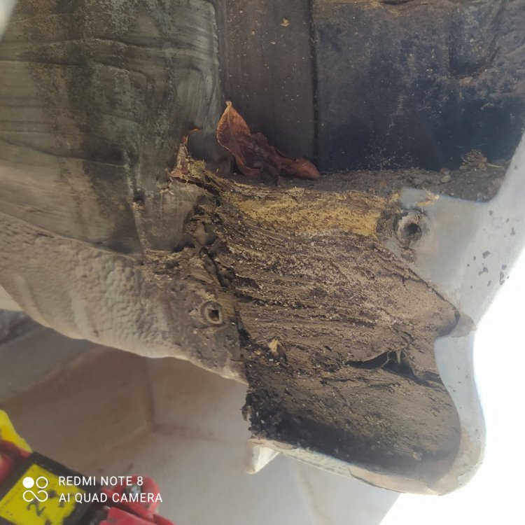

Чистя го, поне веднъж годишно,но тук явно не е пипано доста време.Това видях под предните подкалници.Затова там често се срещат изгнили предни калници.
Същата работа и при мен. За щастие нямше поражения, а аз си го поддържам вече редовно и не допускам да се пълни и да здържа мръсотия и влага.
При мен, въпреки че го чистя поне веднъж годишно се появи ръжда. Ще сложим два калника и продължаваме напред.

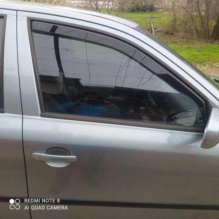

Даже ги монтирах,но при затвряне на стъклото се срещат челно и стъклото се връща надолу.Може да не са легнали хубаво.

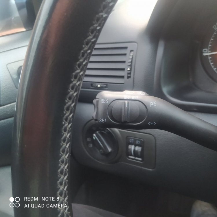

Да се похваля,от днес съм с ново лостче за мигачите.
Всички функций за сега работят,доволен съм.
