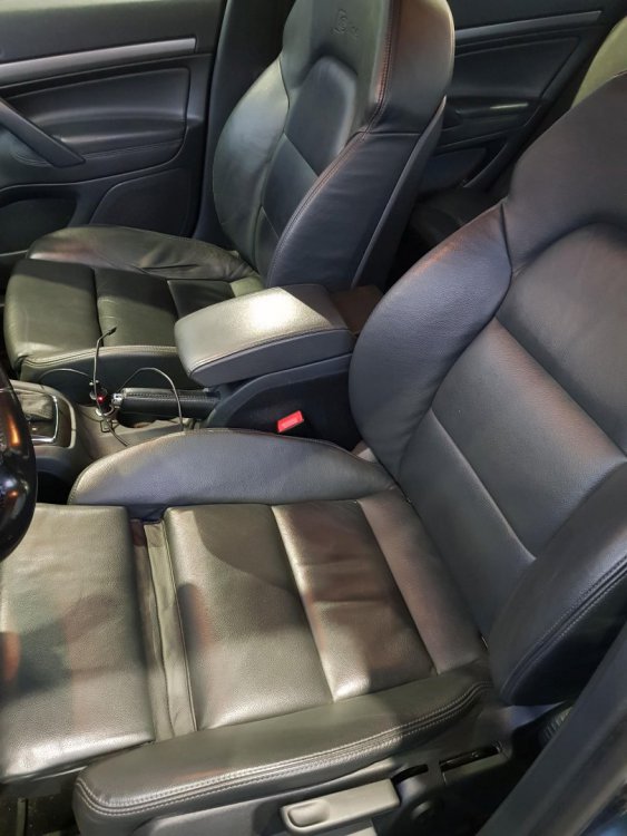

Ето снимка както обещах, нещата вече са на друго ниво, пълна кожа... най-доброто, екстенжън под бедрата, регулация по височина на предната част на седалката, по височина на цялата седалка - всичко това механично и ел. лумбална опора и подгряване... за съжаление нищо от ел. нещата още не работи...?

На 21.12.2019 г. at 17:26, paradox написа:
Седалките ги смених, сега остава и буксите да вържа правилно, но нещата при кабелите изглеждат сложни и то поради факта, че нямам диаграмите.. пак да помоля, идеи от къде мога да намеря схеми на окабеляването на седалките?? Буксите са тотално различни, само на еърбега си приличат и там може да стане лесно.
Красиво, а и удобно изглежда, особено за моят гъз! Браво!
