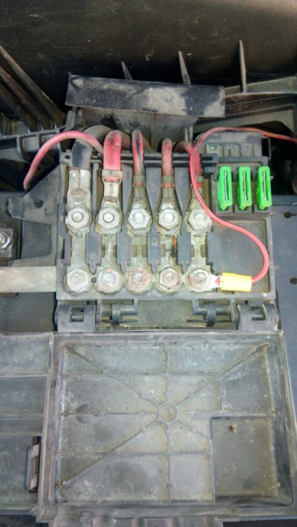

Проблема е следния днес ходих да ми замерят акумулатора и както мислех си зъминава.И при затварянето на кутията с бушоните видях че има един стопен. Не мога да намеря информация за какво е. Вторият от дясно на ляво. И каде да търся причината. Благодаря  много  предварително на отзовалите се!!!
Първо ми светна лампата за ABS, един приятел ме светна, че е от тези предпазители при акумулатора и че сами си изгарят като одъртеят. Взех си два нови от Еуратек, единия го смених, другия за резерв.

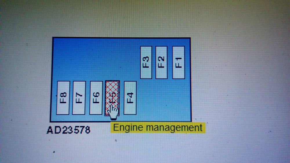

Виж на Skoda auto com, в раздел сервиз има ръководствата онлайн  по модел, година и език и вътре е описано кой предпазител за какво е.
Това излиза в ауто дата управление   мотор май,но колата пали и върви. Утре ще отида на диагностика да вида ще покаже ли някоя грешка.
Можели да гори бушона на еку-то  при не добра маса  или при почти заминал акумулатор.Моят днес го замериха че е на 49% живот и на половин стартов ток. Утре ще купувам нов акумулатор.
