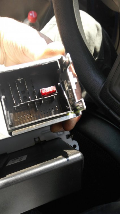

Вчерашният ден, понеже се чудех какво да правя, реших да си човъркам в колата. Та стигнах до разглобяване на панела с касетофона и видях, че има отзад на буксите извода за телефон (ще кача снимки).

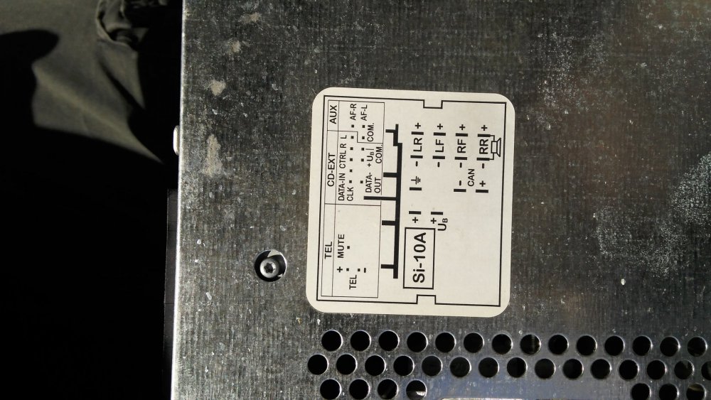

Та въпроса ми е, как точно се свързва с кабели този телефон. На снимката са трите пинчета под бушона.
Благодаря предварително на всички.
Според мен трябва да имаш модул за блутут , който да включиш към радиото .. вероятно модула ще върви и с подходящи кабели.
Аудио сигнал + и - и един отделен сигнал + 12 V, който указва на радио, че телефон предава и автоматично изключва звукът от радио, спира сд или аукса и на екрана с появява надпис PHONE. В настройките на радиото има меню за сила на звука при телефон.
