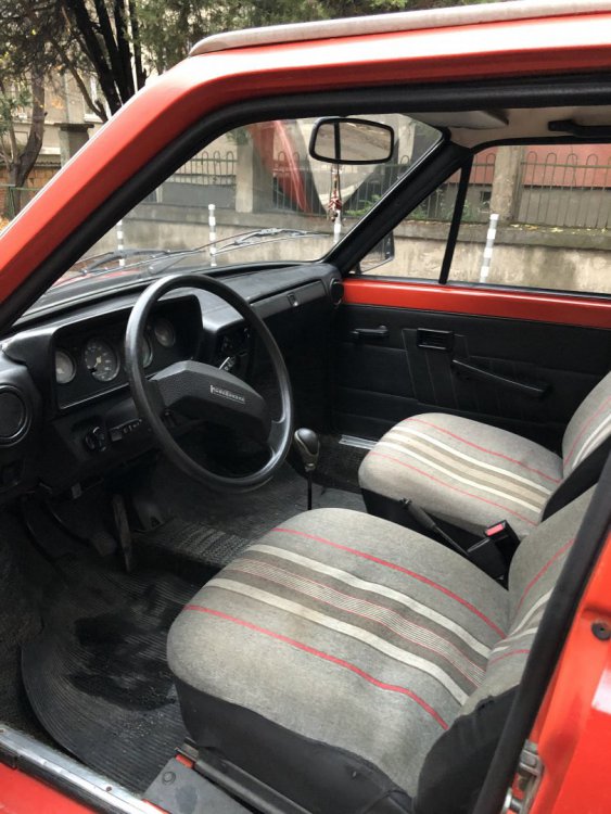

3. 130/Рапид-ов интериор - табло седалки
4. Както и табло с оборотомер.

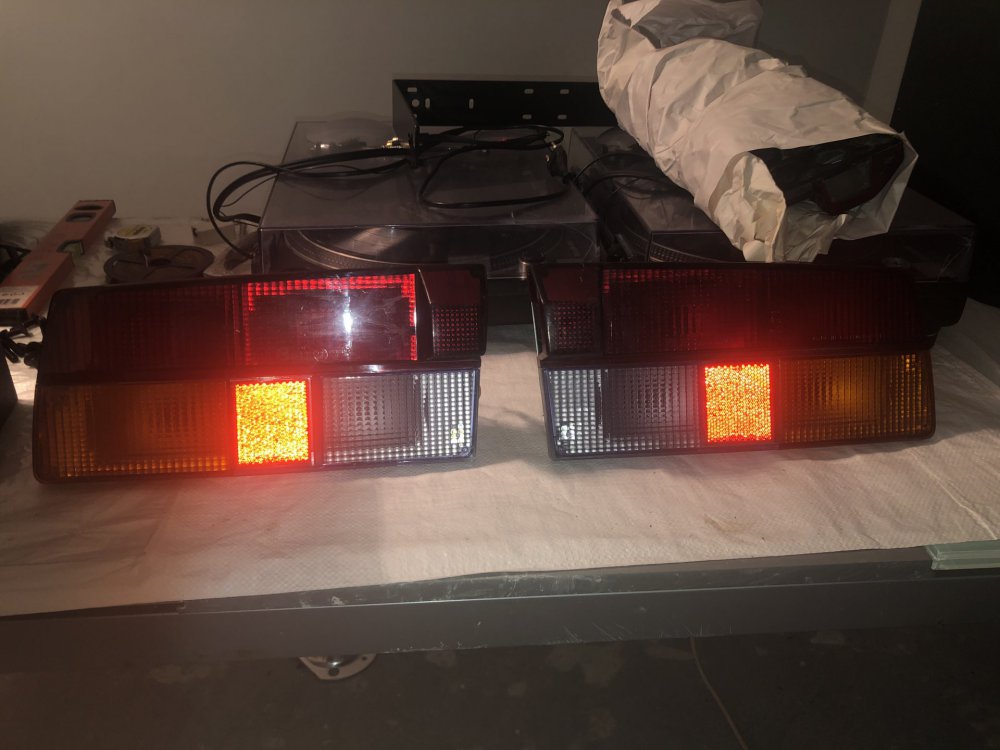

1-во си намерих нови задни стопове.

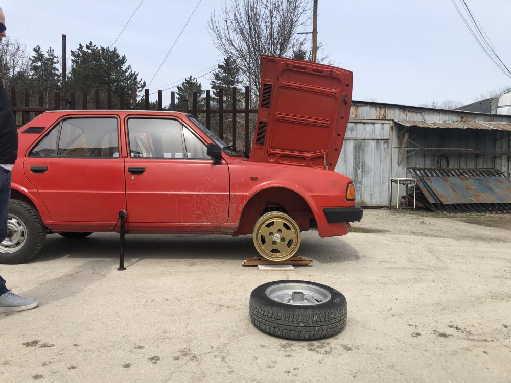

4. Купих си 15-ки жанти

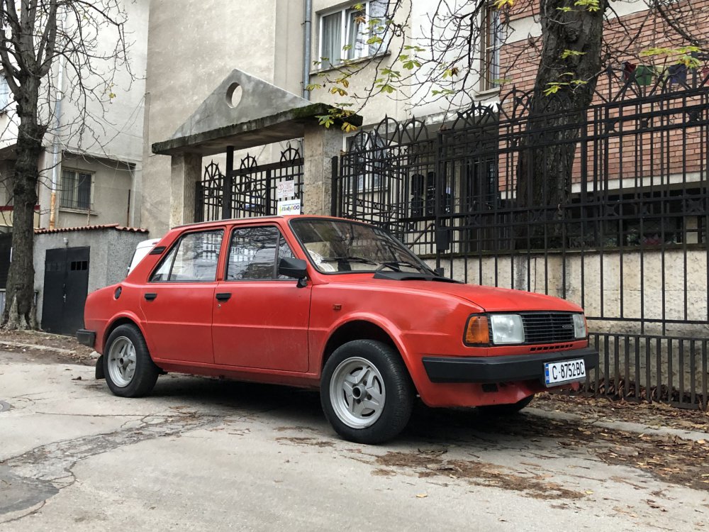

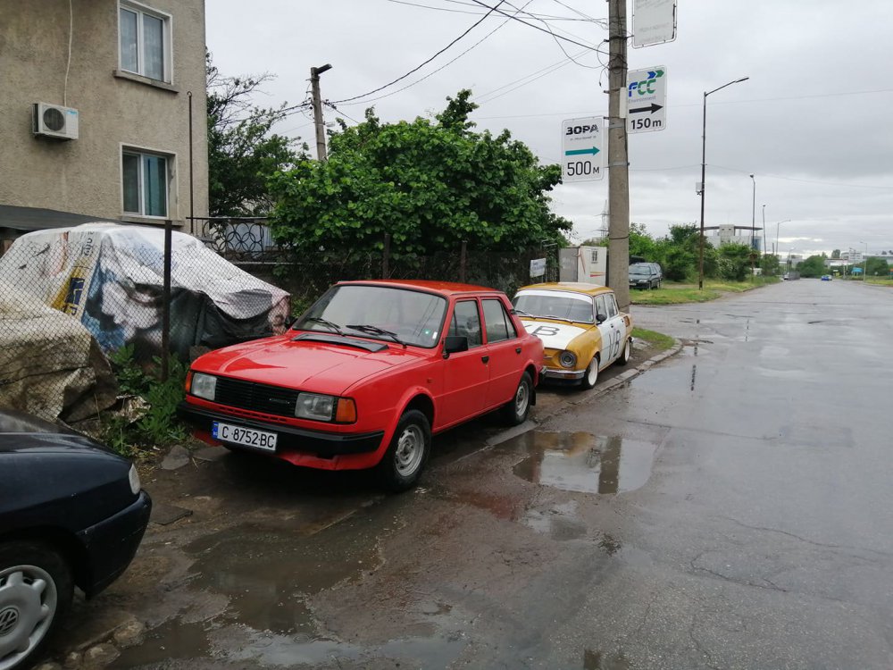

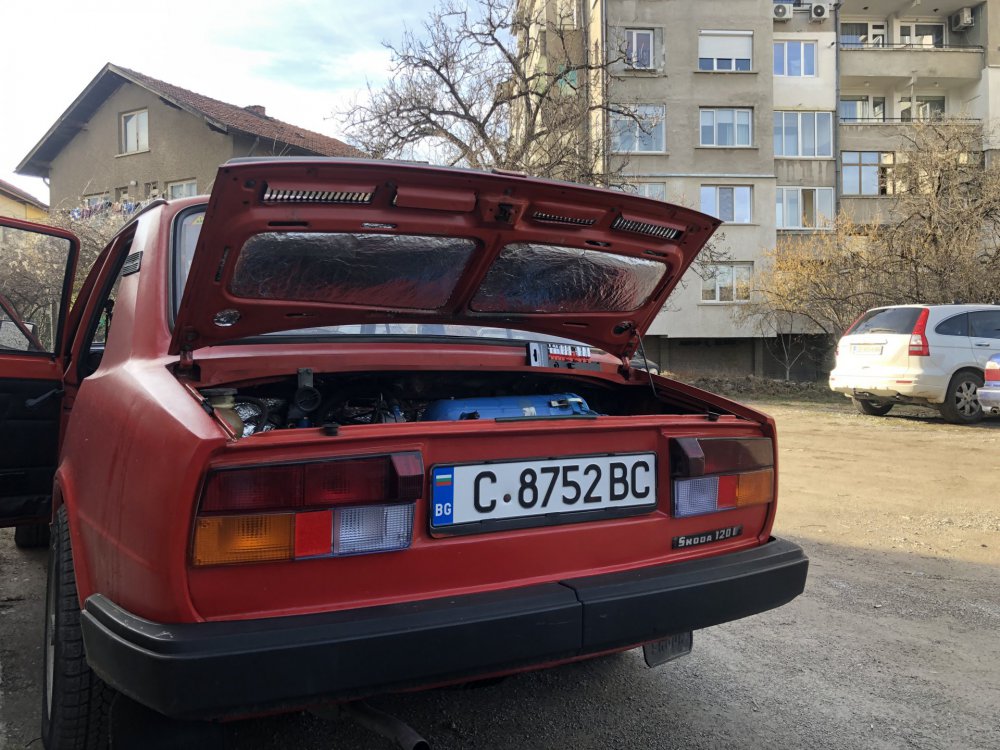

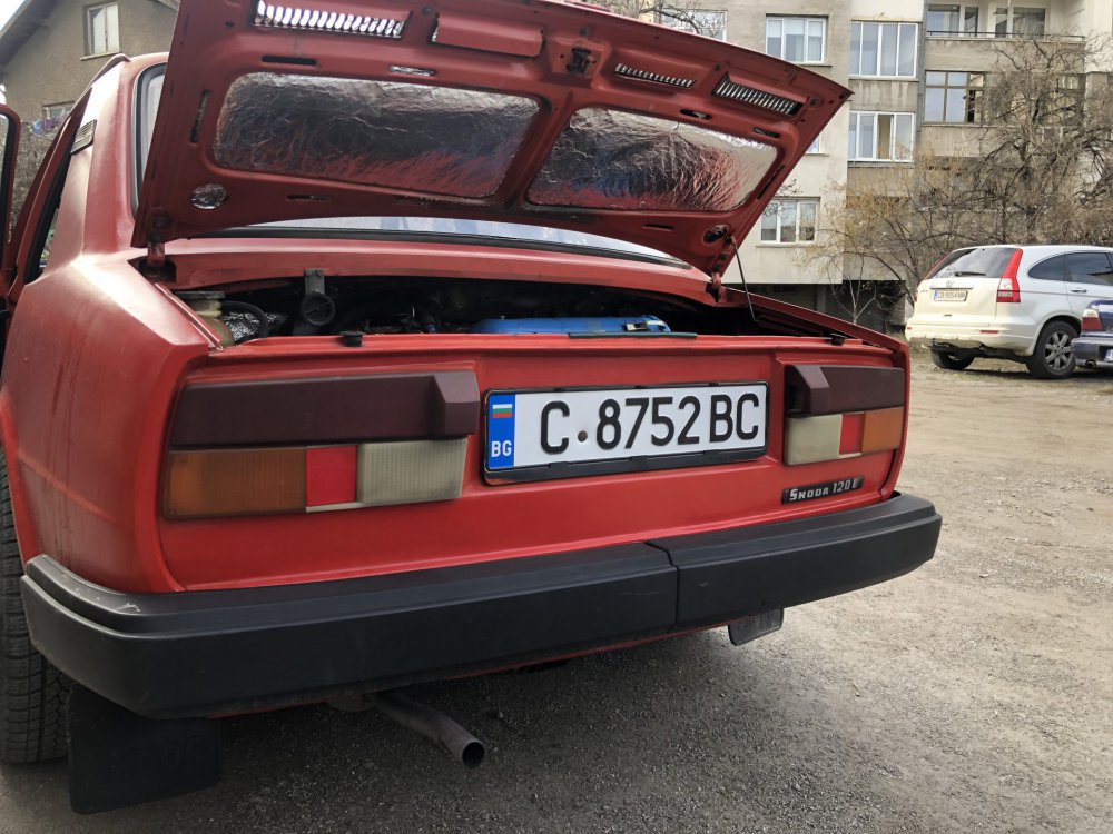

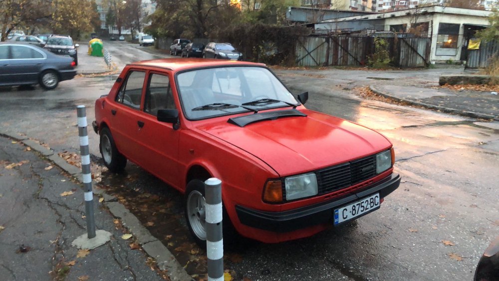

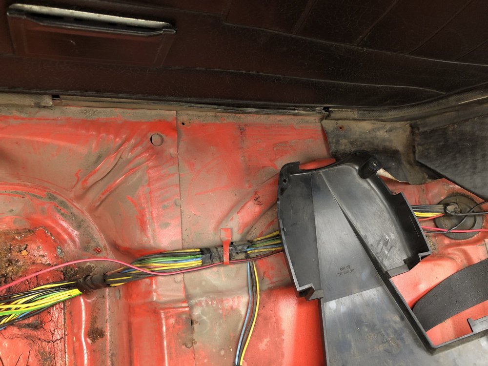

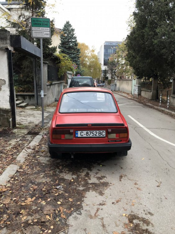

И такаааа , смених стопове , махнах газовата уредба и си се возя , но в един момент , колата спря да пали , ако запали гаснеше , абе не ставаше за каране.
След една страшна борба с жиците , а аз съм много скаран с тях , след помоща на Евгени @The Best Forman и насоките на Патрик @SKODA 105 RS инсталацията се понареди и колата тръгна.
Освен това , когато купих колата към нея дойдоха и едни фланци от 4х130 към 4х114.4.
Сега няколко снимки , които да допълнят по горното.

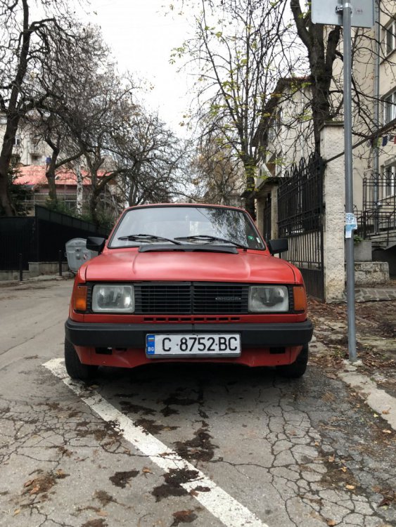

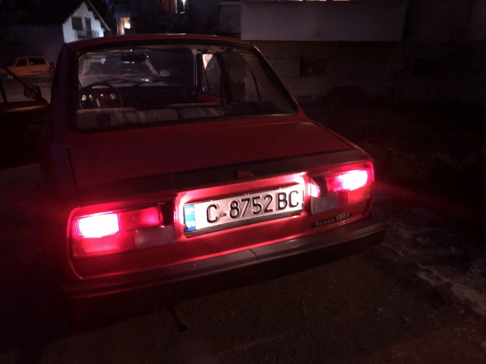

И така , монтирах аз задните фарове и задницата се промени тотално ... Направо , не очаквах , че едни стопове могат да вдъхнат такава свежест на един автомобил

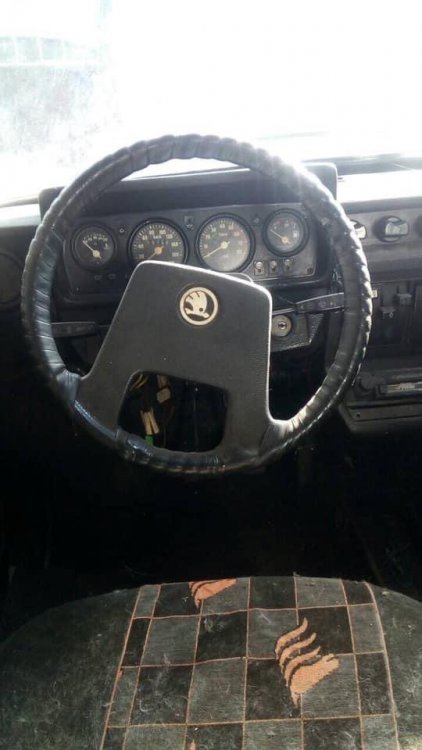

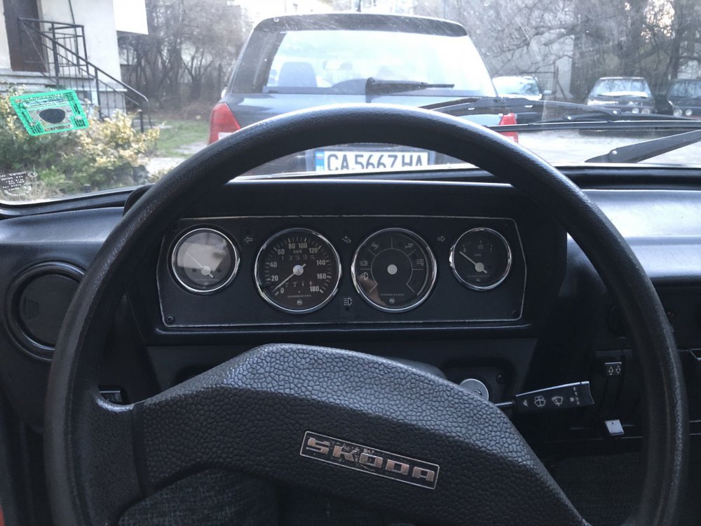

Първото нещо беше , че изпадна на обява оборотомер. Вярно е , че беше само той , без таблото , но и това е начало.
Не издържах и го монтирах. Само да кажа ако случайно има някой , който да не знае ( макар ,че ме съмнява ) връзва се на бубината на от външната страна ( или свободната пластина към задната мастка ).
А само да кажа ,че преди това пробах и със хромираното табло , но не ми допадна , ако трябва да съм честен , а и не че нещо ама хрома пред оборотомера , не може да се мери.

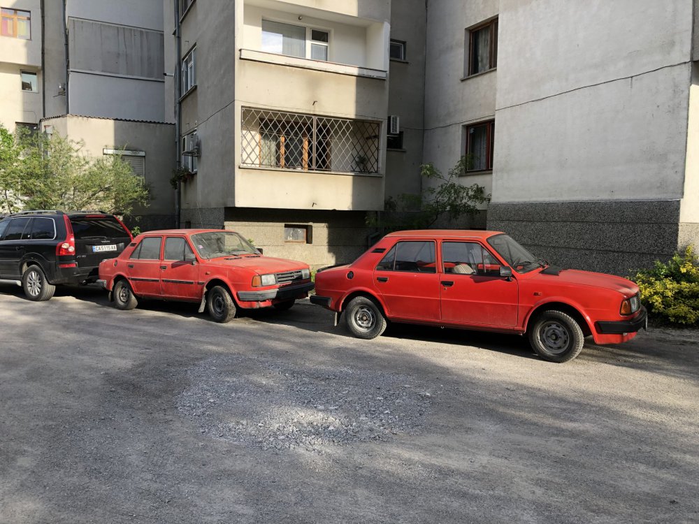

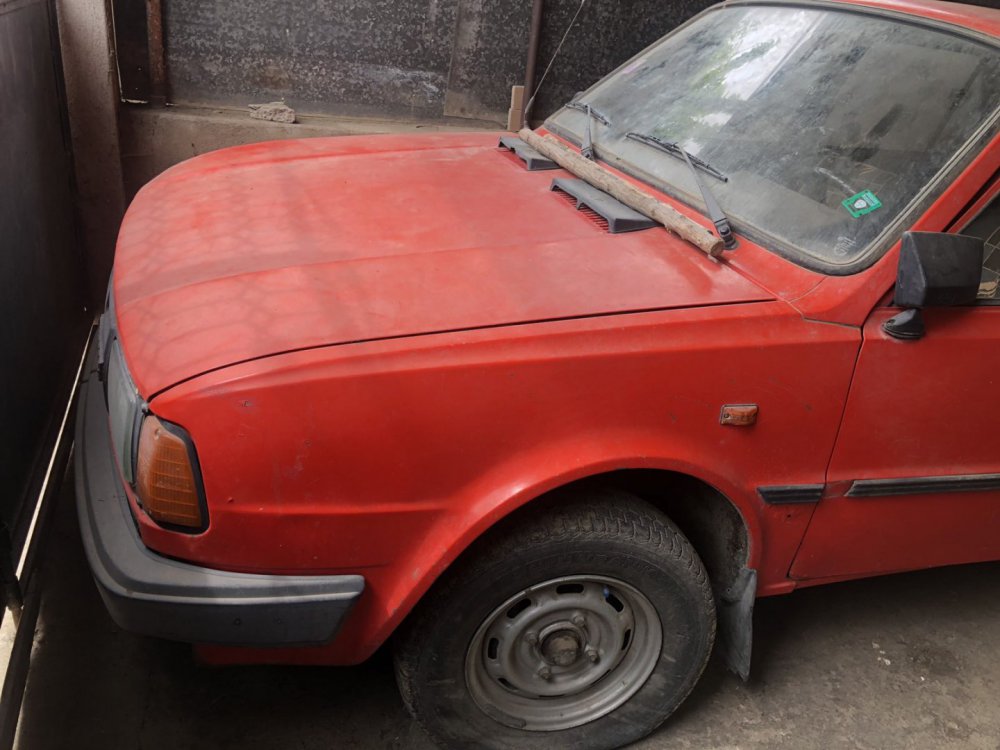

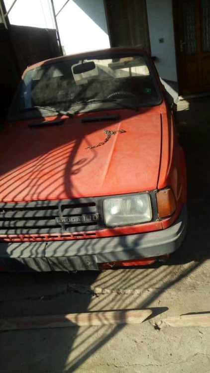

И сегаааа , седя си аз един ден в мазето и си ръчкам нещо и ми звъни Коцето @malkiq , братле продава се една 130-ка.
15 минути го мислих, чухме се с продавача , имаше доста предложения за нея , на база на които ние направихме нашето , което допадна на хората и така я купих.
Ето и малко нейни снимки.

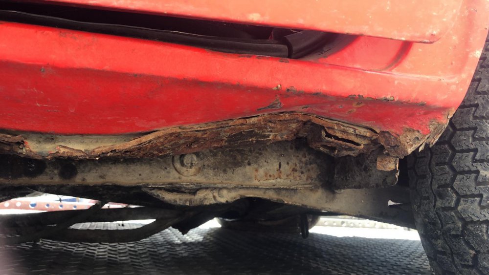

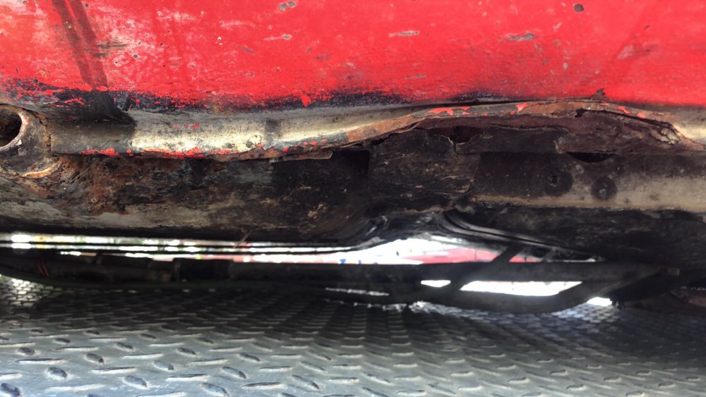

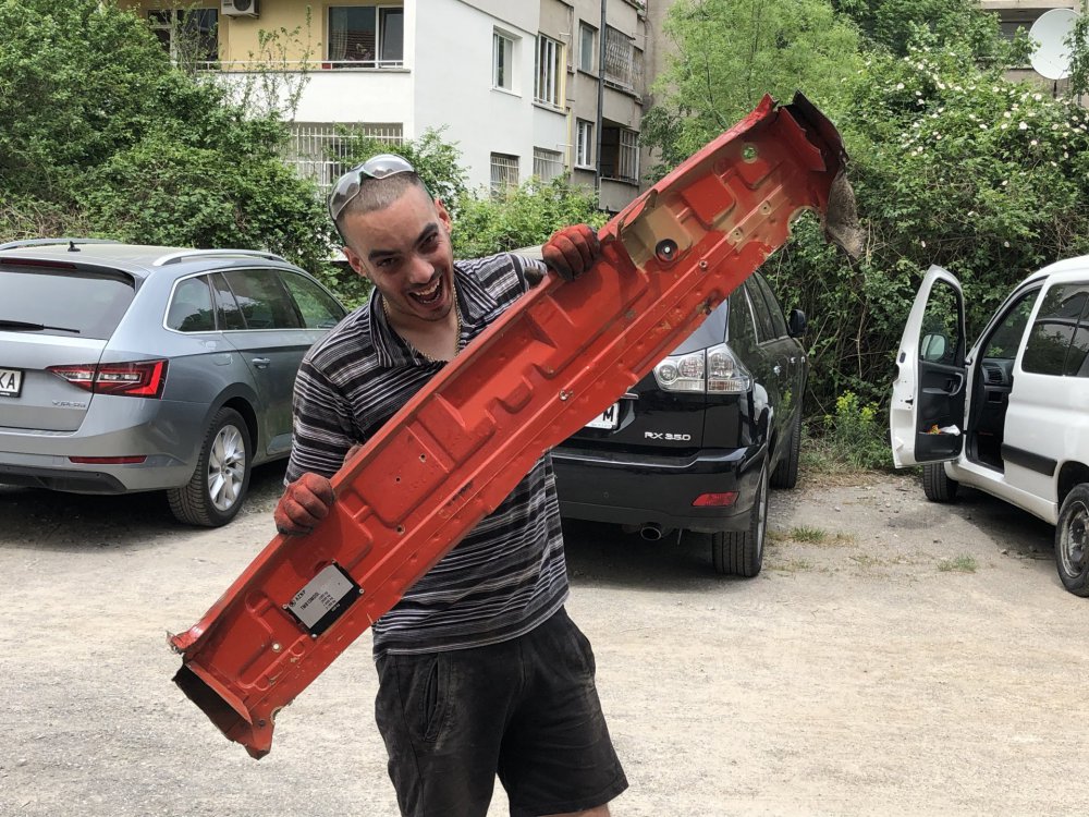

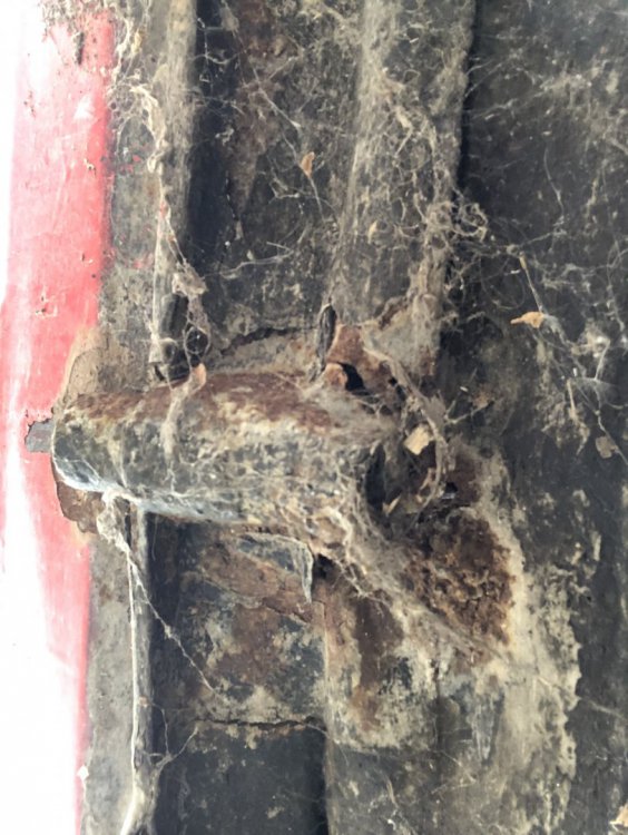

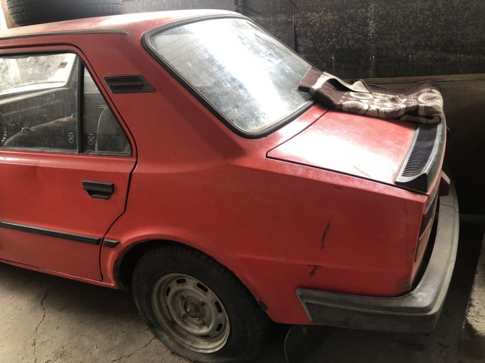

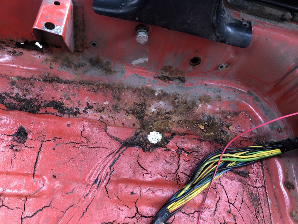

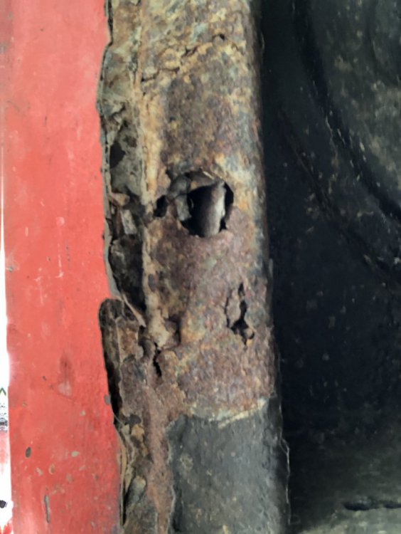

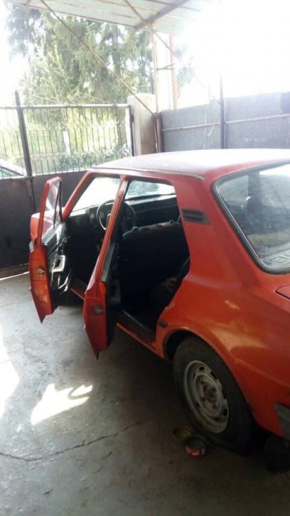

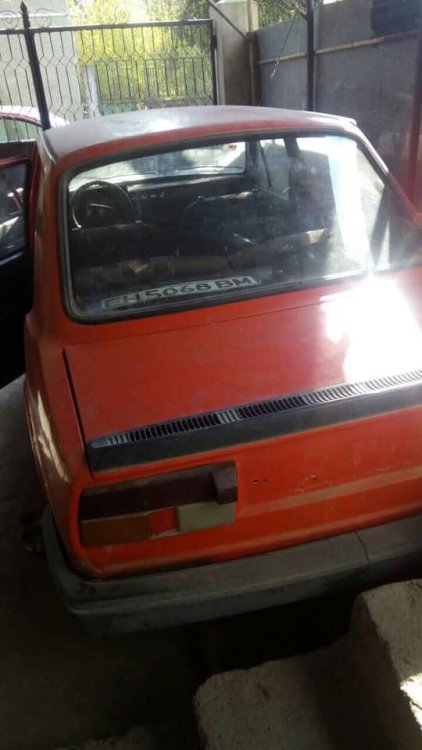

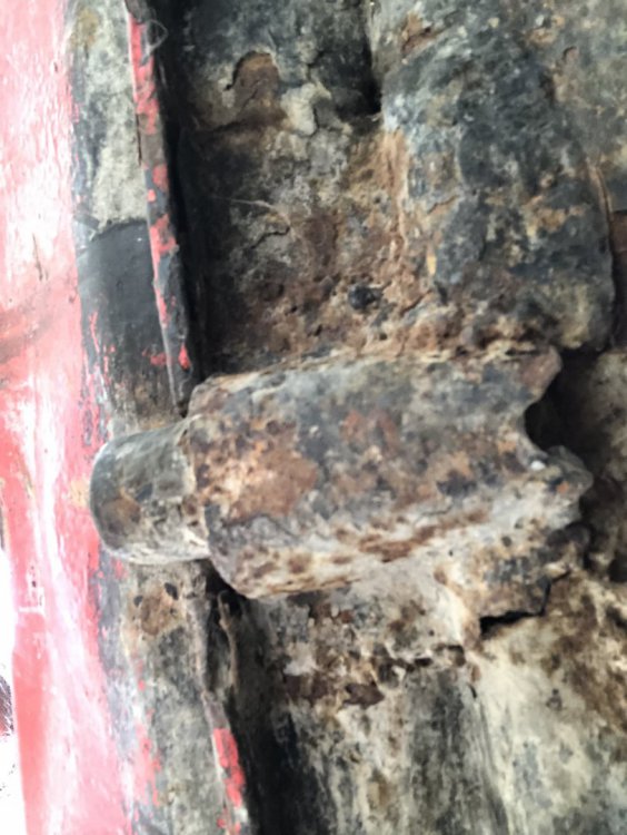

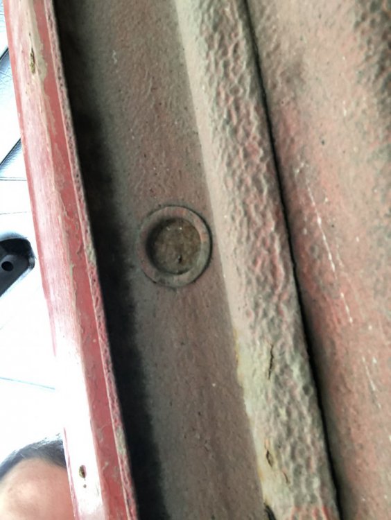

И така , двете са пред нас , След като я докарах , на следващич ден свалих интериора , огледахме пак с Коцето колата , вътре, вън , прагове , под , предница , задница , страници и стигнахме до следния извод.
1. Купето е спасяемо , но с прекалено много средства .
2. Предницата е гнила , както маската така и калниците.

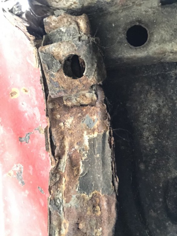

3. Праговете са бити , бити та пребити , а и са са гнили както се вижда.
4. Има гнило и дупки по пода
5. И най-странното е че дясната страна , фугата при вратата е по-голяма , а и са слагани шаиби зад заключалката на предна дясна врата на купето.
В крайна сметка , колкото и да ми се искаше да бъде това купе , то нещата няма да ги бъдат.
За това какво ще се случи в бъдеще , 130-ката ще живее с цялата и карантия както е  , но в друго купе.
Идеята е Марта да се превърне от 120-ка в 130-ка в бъдеще време.
За сега толкова , скоро ще има още ъпдейт защото по Марта , работата тепърва започва :)

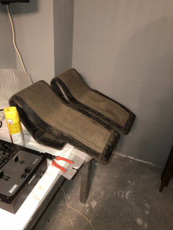

Салона, апропо е доволно здрав. Бил е в калъфки.

За салона - супер! 130 има много интересни седалки като оригинална тапицерия. Интересно са хванати подглавниците отзад - на полицата, а не на самите облегалки.

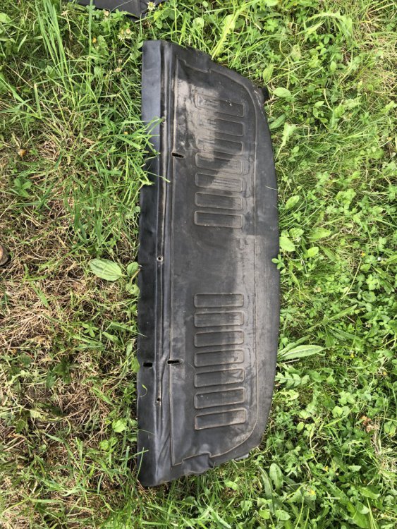

Моля да снимаш задната полица - ще ми се и моята да я направя с плат. Забравил съм как беше на 130 - май е с нещо като мокет по спомен.

Другото много интересно нещо са изолациите - 130 има и на страничните стени на коша отзад. Интересно как е в задния багажник и под седалката.
Има ли разлика в мокета спрямо 120Л? Май беше същия? Отдолу под него дали е със същото кече, или има още нещо?

Задната полица е кожена , или изкуствена кожа , но и нея ще я снимам. В коша отзад има изолация и по страниците , но е разпокъсана за нещастие.

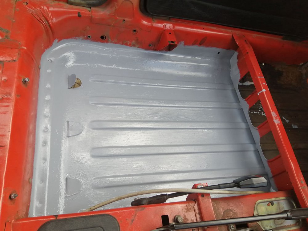

120-ката в момента е гола отвътре и др седмица ,ще се прави пода. та ще снимам и нея и ще огледаме прагове и причие.

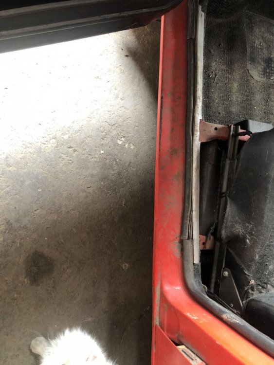

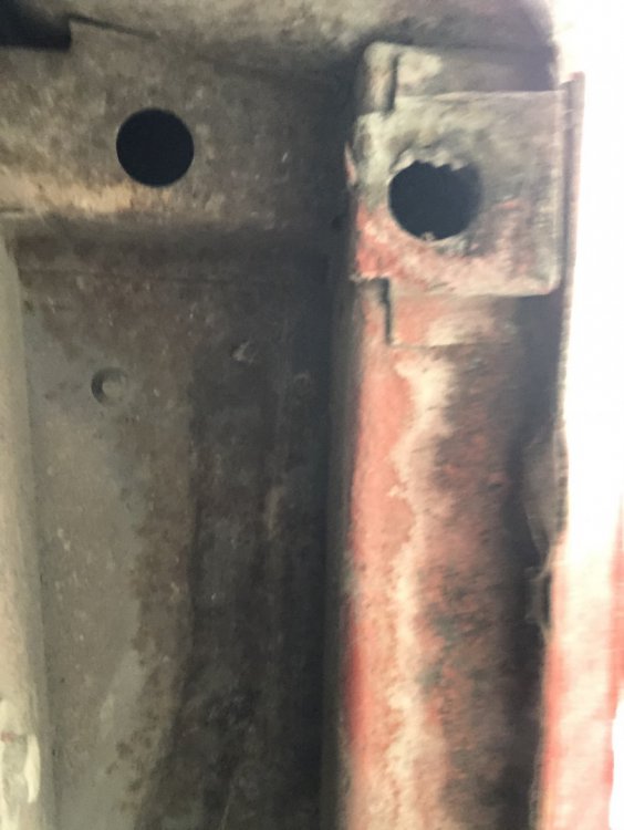

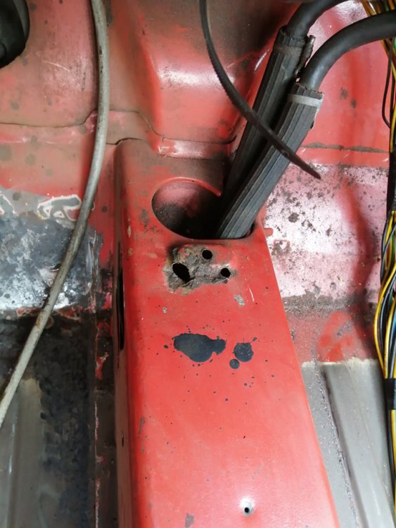

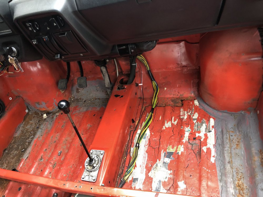

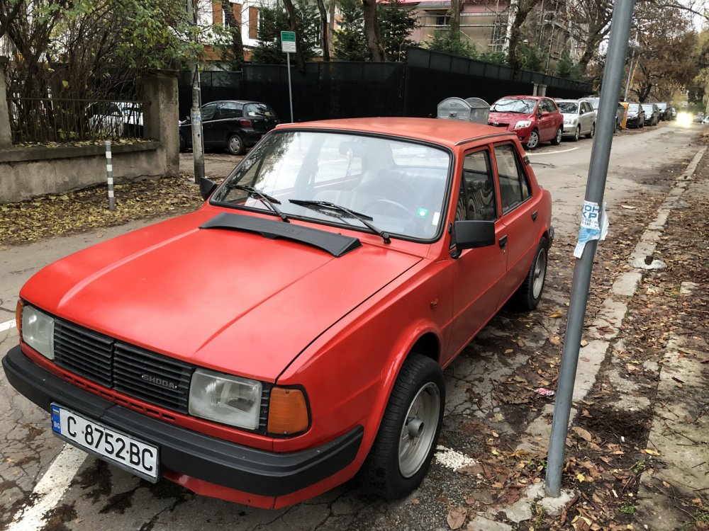

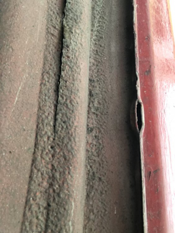

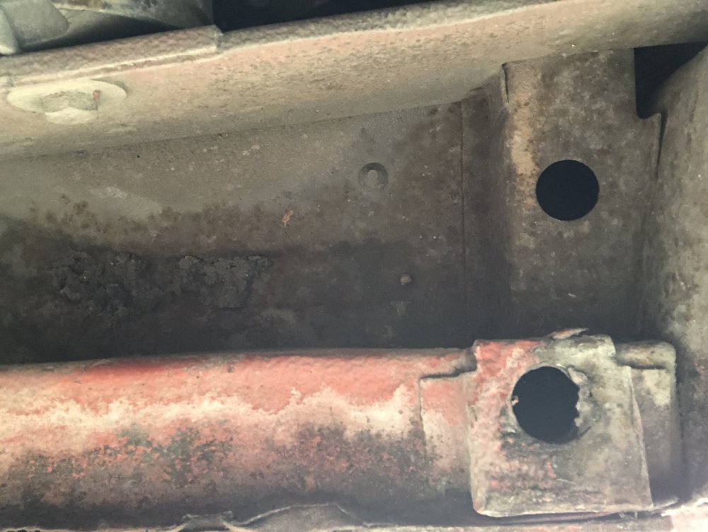

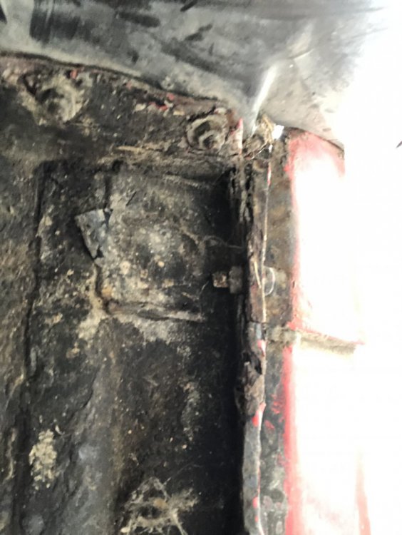

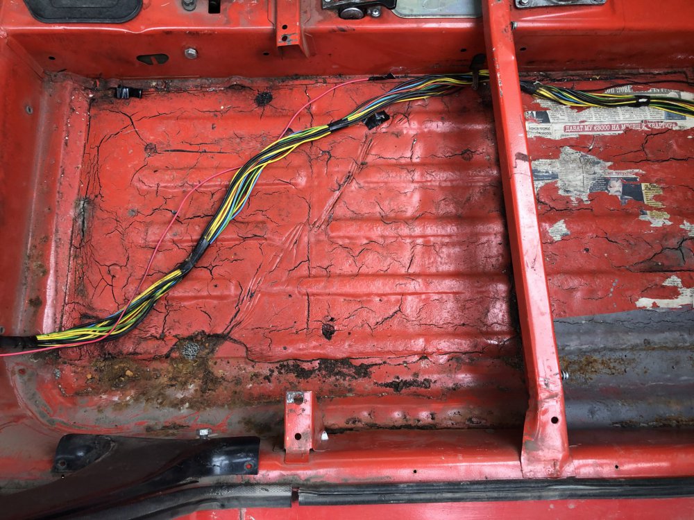

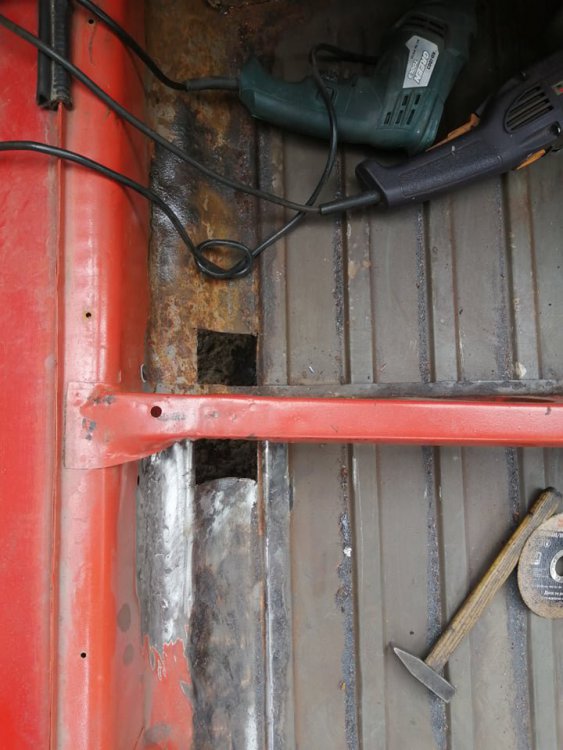

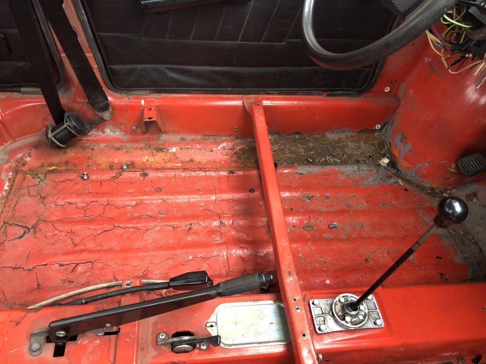

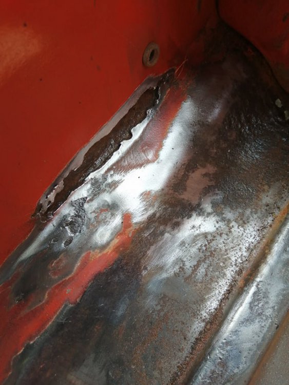

Така , ето и няколко снимки на Марта и в частност пода и праговете . Аз лично не мисля ,че са правени тези прагове. а освен патината , като цяло са според мен много добре

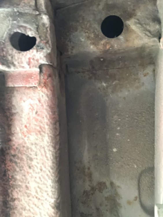

А сега ето и няколко снимки от праговете на 130-ката. както и снимка на задната кора :)
Мен лично ме е яд , че са я оставили да стигне до такова състояние. Откровено ми се искаше тази кола да си карам аз в оригинален вид а 120-ката да бъде продадена , но при това състояние , просто ще ми излезе през .... да я направя.

130 ката... Тая кола е пълен дроб!!! Разгледах я обстойно и тва което видях никак не ми хареса.
Данчо, понеже още не е толкова в час, ви спестява голяма част от информацията.
Колата е била бежова и са я боядисвали червена, пода и багажника са що годе добри, но искат правене, прагове дроб, калници предни задни дроб, маска дроб, вратите са що годе добри, удъри не липсват на колата, предните подкалници дроб, задните също, преден и заден капак, що годе ма не перфектни...
Механиката... не съм виждал до сега толко тормозена кола, цялата механика пода тръбички маркучи и всичко пръскани с неква черна гад, под нея ръжда на дебело, обслужване не личи да е правено ни на спирачки ни на окачване ни на мотор, а мотора... мотора е разглобен главата е метната на 2 болта без гарнитура висят гърнета тръби на водата се влачат по земята липсва алтернатор и кво ли не още... дроб е всичко!!! Интериора е добър извинявам се!!!
@m_g    е дал няква прогноза по снимки за 10-12к, след като се запознах с колата, казах на Данчо 20к прогноза и поне 5 години, майстор не мога да кажа, че имам който да я направи. Ламарини за 3-400 лв. няма, вчера купих от Симеоновско задна маска за 80лв. как и да ги смятам само ламарините

Удачно е да се почисти до метал там където има корозия по дъното, да се мине с ръждопреобразувател на Вюрт, да се обработи с епоксиден или киселинен грунд и да се боядиса. Отгоре - шумоизолация от лист битум и отгоре - микропореста гума 10мм. Гума с метално покритие, нехигроскопична (със затворени клетки) и лепяща се(залепва зверски здраво), купувам от Изолайн на Цариградско шосе.
И отгоре да се залее с консервант. Сега последно Кар Систем нямаха наличен, в БМВ имат. Вече евтините - Новол и прочие ги има, но разликата е смешна, а цялата шкодичка може да се налее с два литра.

Много е важно да се знае, че консервантът не може да се изчисти лесно от кухините и не е добра идея да се обработва, ако след това ще се боядисва, щото боята няма да хване.
Порабовитхме малко днес с @malkiq i @SKODA 105 RS , посмяхме се :) абе готин ден беше :)
Ето да се посмеете малко и вие :)
Много им благодаря и на двамата за помоща !
и преди някой да каже. Предния джам се пукна докато се опитвахме да го спасим :(
Марта от няколко дни е при мен.
98345074_1103102280070334_4444157541986861056_n.thumb.jpg.1fc7bcbc16382c74ed233644ea04b656.jpg
Задачата ми е да реставрирам пода на колата.
Започвам с това да премахна заводския битум...
102464716_2743423549097008_4340627950517120083_n.jpg.ebb8c05aa4b1befd777236a51f0b2d83.jpg
Той много хубав, бе!
Ами за жалост ще трябва да се пуска телоподаващо...
Днес отхвърлих задно ляво дъно... има 4 кръпки,  изтъркана е до метал, обработена с ръждопреобразувател и грундирана с епоксиден грунд.
102457617_260325555381536_5556334490487922698_n.thumb.jpg.c2c6a697b8e2911136862d169f167f94.jpg
102566530_304231087265608_6747152060148314260_n.thumb.jpg.f94317091ca3a781961a3135a5d04008.jpg
103310655_722077528335438_4086731782396109626_n.thumb.jpg.c1140be89849ed82b57da1c8e2c4fa07.jpg
103853055_181661899922568_4938090616037909575_n.jpg.db668f3781a3e8be3c3020534e04488f.jpg102918733_315182876143487_6481305773920237724_n.thumb.jpg.edc12c3d1eb24ec5e3fe9bc4075e8ae7.jpg102594376_254025975828449_2522544637120933251_n.jpg.d9e99701a193d70afab35687ffafb411.jpg103206452_304852864021731_3260232763484910212_n.jpg.5f7ecead04dc5eb332989e1b04c5f594.jpg

След задно ляво дъно захванах предно ляво...
102847590_210853036569164_4178004842671363326_n.thumb.jpg.401c91112b1f2ffd880b2dce1f807178.jpg
103751794_730726871006875_1553966575665307962_n.jpg.57aaa5147f678df3f74c1871254de505.jpg
103765042_268451611070423_570961580580736366_n.jpg.c0c1a48923e7e059fba0fa0e82a42d66.jpg

След това нещо което много ме дразнеше...
103737586_261811108370560_4960906280960294527_n.thumb.jpg.d63008d4cd81b3cb15095220bf47bf89.jpg103504925_256849299070180_1274916031032002449_n.jpg.66f83cb76133343973c299719daf4d51.jpg

Заварих дубките на пробивани за газовата бутилка...
104384036_292354825505771_491380253433734352_n.jpg.fbd5daacb35994d3a6709c4fedf3b401.jpg

Грундирах и промазах с разтопен битум 104211652_695946417616581_21098584648985834_n.jpg.a1e80fa904a9bcd12e79340eba376955.jpg
След това боядисах целия отсег
104697002_1738287246320808_6225861838308829455_n.jpg.6bebb65b42f45f5b61d511638fd8cd12.jpg
На пода залепих битомни листове на фирма Новол, като тук избягах от оригинала и облепих доста по голяма от оригиналната площ
104587775_272251450681802_2366353927431221876_n.thumb.jpg.30663f00f42d2e5ed7617e86cd245e4c.jpg
И на финала боядисах всичко, както оригинала104167886_911422945996709_5923023373266018574_n.jpg.3ef2b461509861eaf3c06cfa5c35d769.jpg
