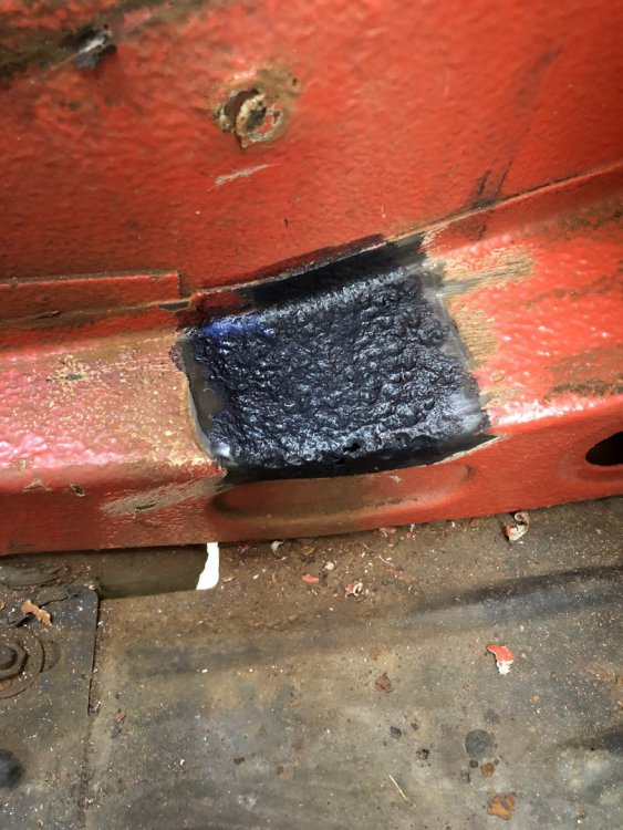

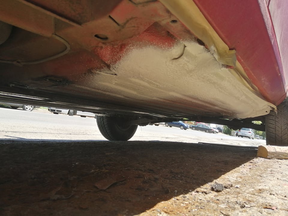

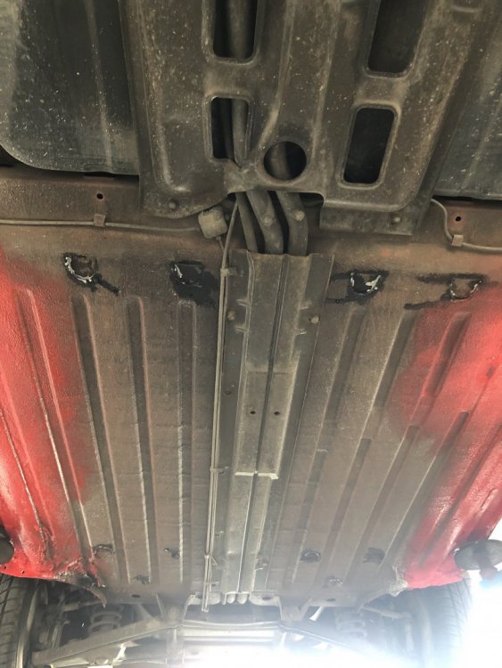

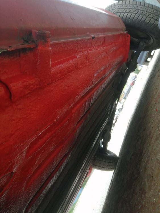

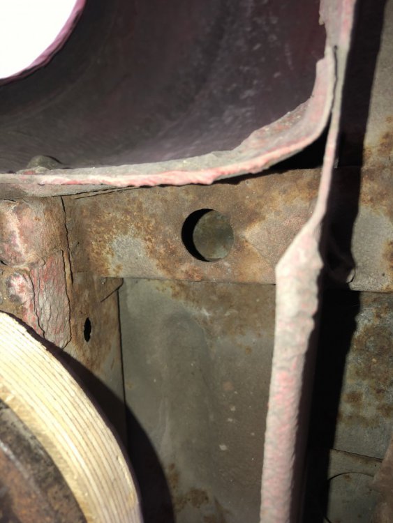

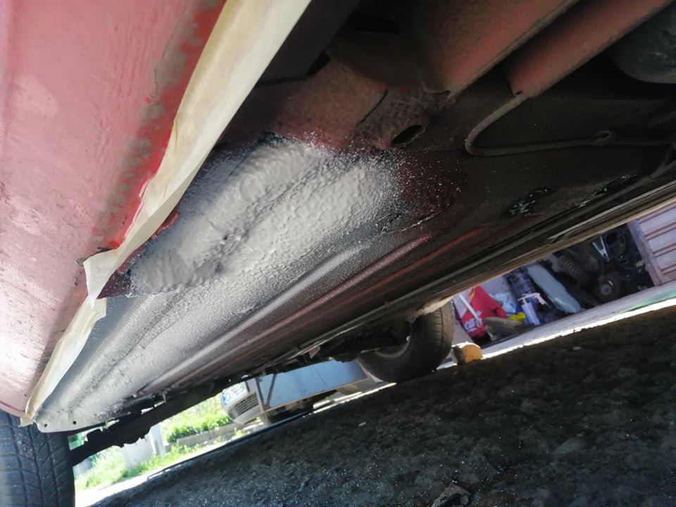

За завършак почистих пода от долната му страна и го изпръсках с "шегрен"
104591755_1792868627519693_5473802065626163803_n.jpg.7d18b3ed9aaf2149793489ced375b955.jpg104636636_2705318666379064_8515897811598931959_n.jpg.4630b5e94f4c398290026dd0a5063e46.jpg
След това боядисах в цвят...
104657223_1391126134406434_581087190676804084_n.thumb.jpg.44aa3591da548124c43b2a15f24a0895.jpg
104777499_296555095083153_6038380939456197944_n.jpg.dbd9a2daa655ffdde4ee4a6bd9952595.jpg
Още когато Данчо ми докара колата, след като и раздавах малко шутове пред нас, забелязах че работи на доста високи обороти около 1800 2000.
Преди да му я върна с готов под , го попитах ква е причината... той обаче не беше забелязвал подобно нещо, за това свалих карбуратора за да го почистя. Оказа се освен, че беше доста мърляв, беше блокирала леко отсворена 2 рата клапа. Раздвижих почистих и сглобих обратно колата.

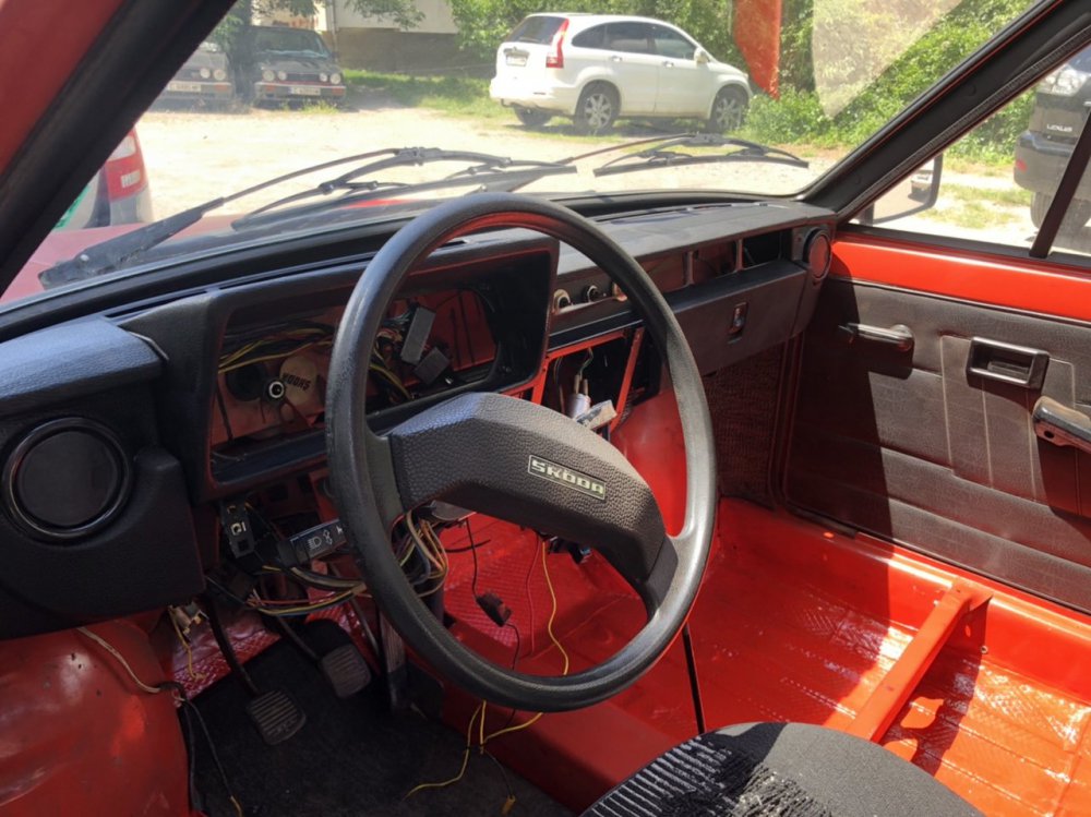

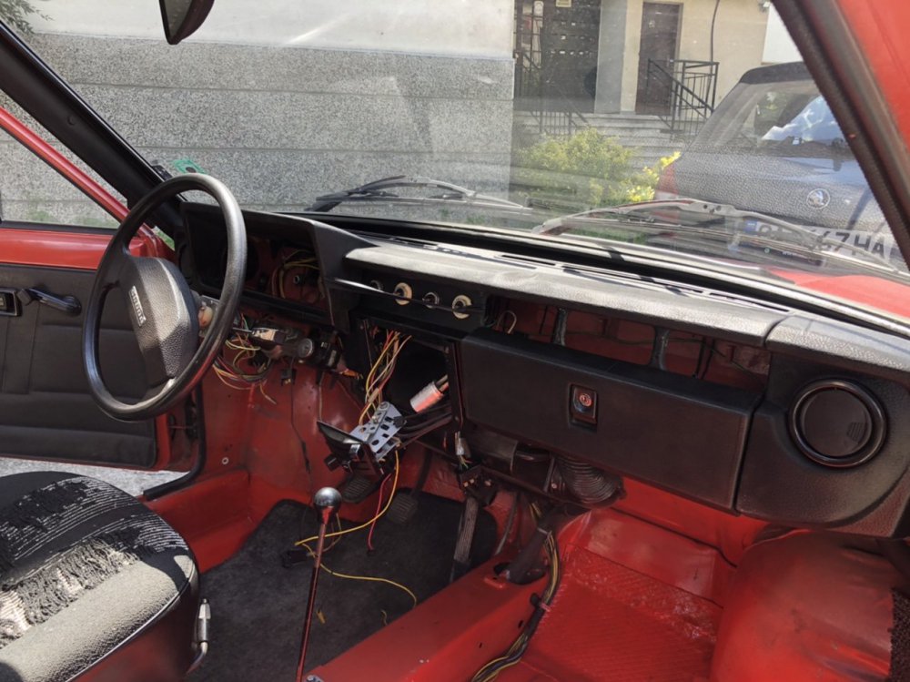

Така взех колата в събота , и в неделя от обяд започнах работа по нея.

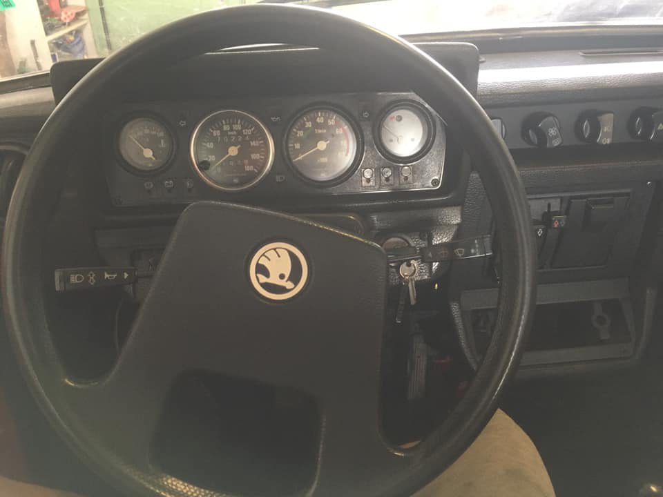

Първото , което направих ,бе да разглобя изцяло 130-ковото табло. Оказа се ( малко ме е яд ,че не снимах ) ,че всъщност то е една метална ламарина , на която се завинтва самото , духалките и всчки други гумени елементи ( или там от какъвто материял са ) . Та разглобих сичко , започна едно търкане , миене , е ... какви неща паднаха ....
След което сглобих и монтирах. Централната пластмаса която е зад врътките за аварийките ,ще бъде освежена и ще я монтирам утре. На някой места , ламарината беше избеляла я пръснах с черен спрей за да се освежи , както и централната декоративна ламарина ( тази около пепелника и ръчките за парното ) .В следващия коментар ще кача снимки , защото са ми на телефона.
Днес махнах всички уплътнения на вратите и сложих , тези които са от 130-ката , защото изглеждат доста по-здрави и се надявам това да реши проблема с течовете , или поне се надявам.
Монтирах и километража днес , но не го снимах. Оказа се ,че  бензиномера не работеше , та го смених и него.
Утре продължавам със пране на мокета , купуване на кече , свалил съм корите и ще ги освежа и тях. Идеята е Събота с нея да ходя до Дупница на Ретро Парада :)

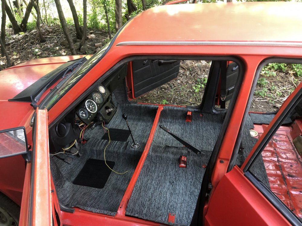

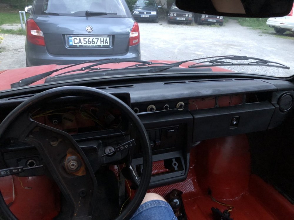

1.Таблото както видяхте по-горе бе монтирано.
2. Пластмасата , която се намира зад врътките за аварийките бе пръсната чисто черна засега. Защо засега , защото имам подготвен шаблон , който да го лепна за да пръсна с бял спрей Шкода 130 с оригиналния шрифт.
3. Воланът беше измит старателно , защото от тая мода едновремешната да се облепват воланите в изолирбанд , беше останало лепилото.
4. Монтирах си вече правилната табла с лампичките и оборотомера както си му е реда :). Естесвено цялото табло беше подложено на щателно измиване
5. Мокетът бе изпран по аналогичен начин като на Ярослава. За нещастие не сколасах да взека кече , което ще се случи допълнително.

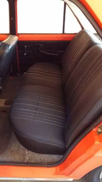

6. След което , 4-те седалки бяха съблечени и изпрани. За нещастие обаче от годините , след прането в пералнята конците се пораздърпаха , но нямаше как.
    Добре ,че не ги занесох на автомивка , защото с водоструйката щяха да им видят съвсем сметката.

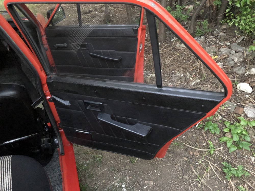

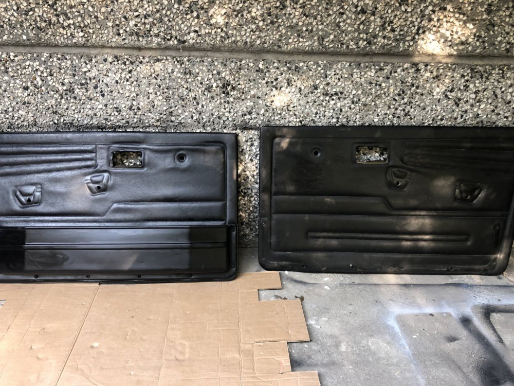

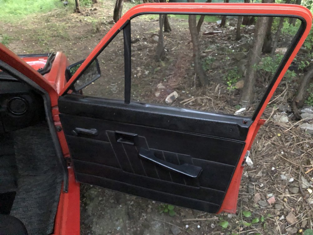

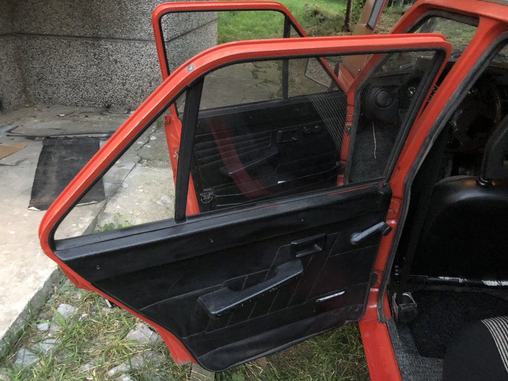

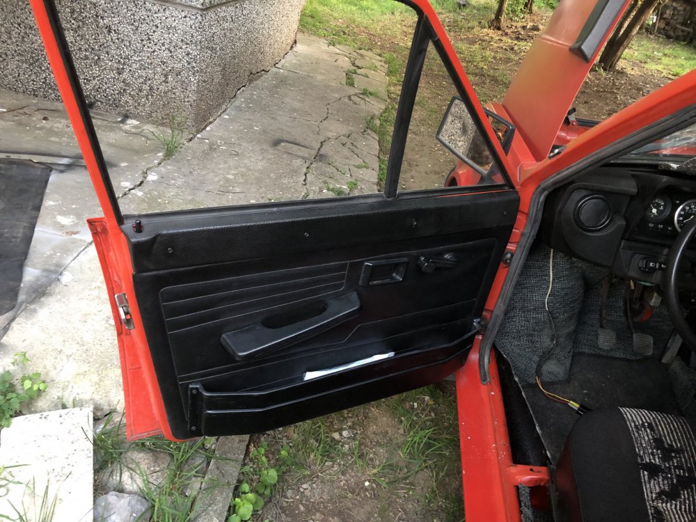

9. На шофьорската врата (за сега само на нея , защото не ми стигна времето ) сложих 130-ковата кора , както и добавката джоб за вещи.
За въпросния джоб , първо го свалих от кората ( има 2 нита ) , свалих го защото и кората беше изметнала малко , а и защото не прилепваше плътно.
Измих кората ( същото чака и другите 3 кори :) )  както си му е реда , измих старателно фугичките по релефа , накрая лъснах с препарат за кожа.
Освен това , корите пръснах черни отзад , не че някой ще ги види , но малко или много да ги защитя  ако попадне вода по тях.
Добавката , пръснах с черен спрей за да я освежа , не ми хареса как стана , та ще го направя пак. И накрая я закачих с винтове , които и тях пръснах черни за да не си личат. Много исках винтовете да са със сферична глава а не със фаска ( дано се изразявам правилно )
Лявата е готова , дясната още не , идеята е да се види разликата.

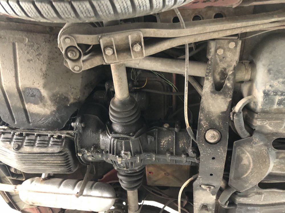

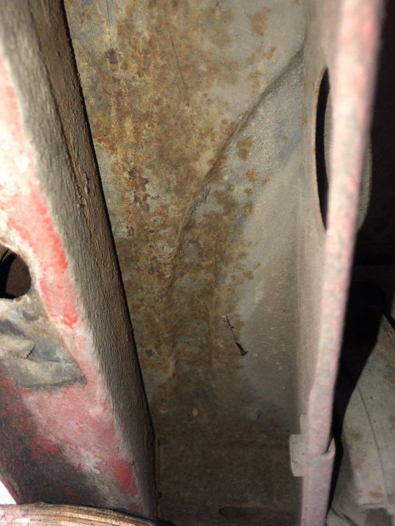

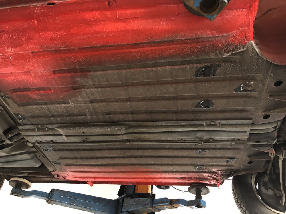

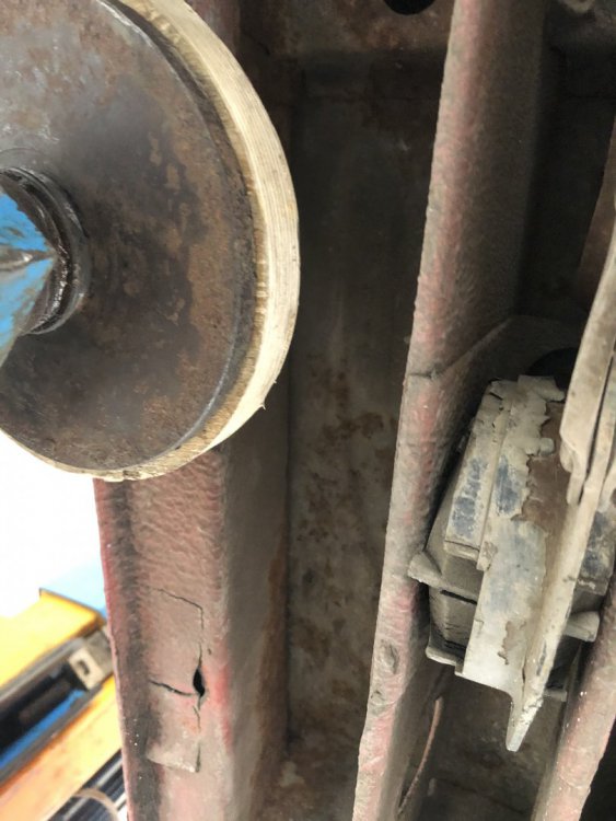

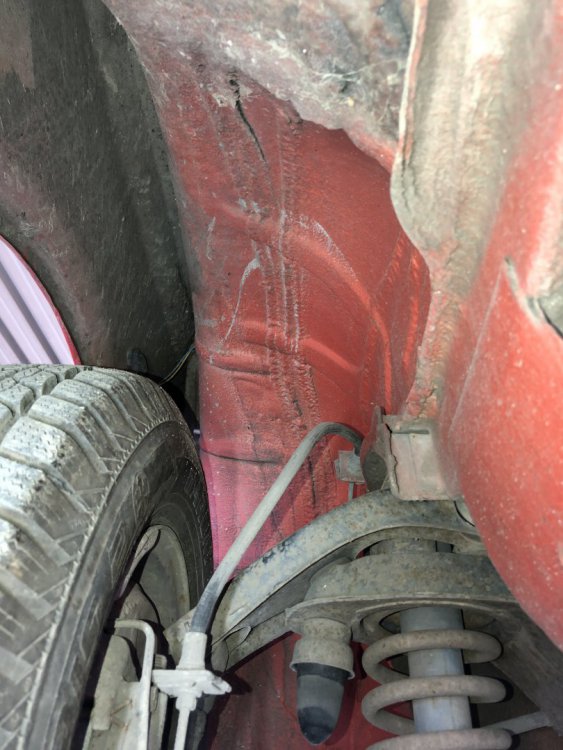

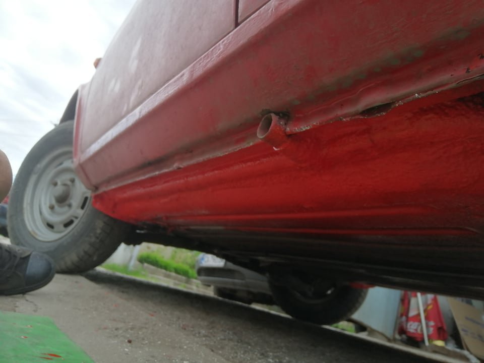

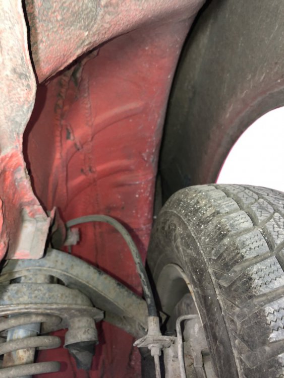

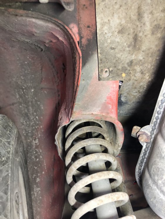

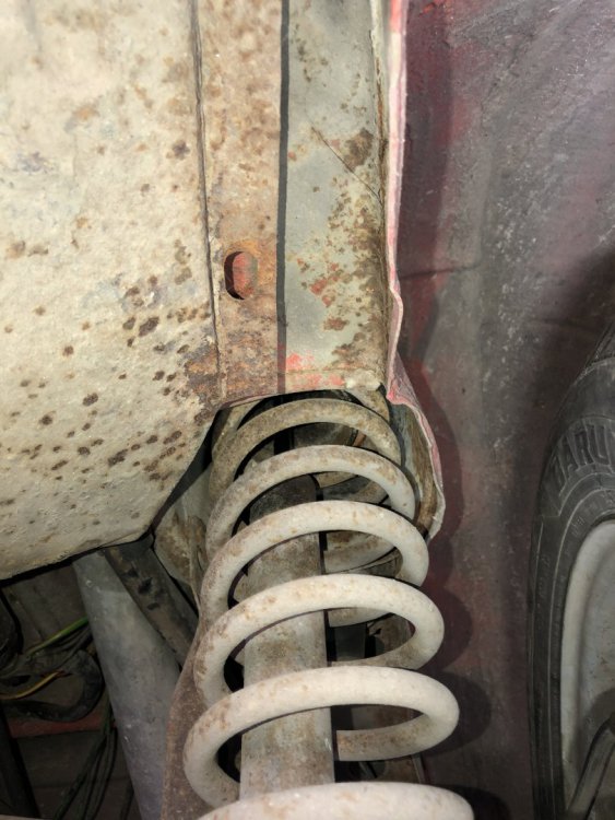

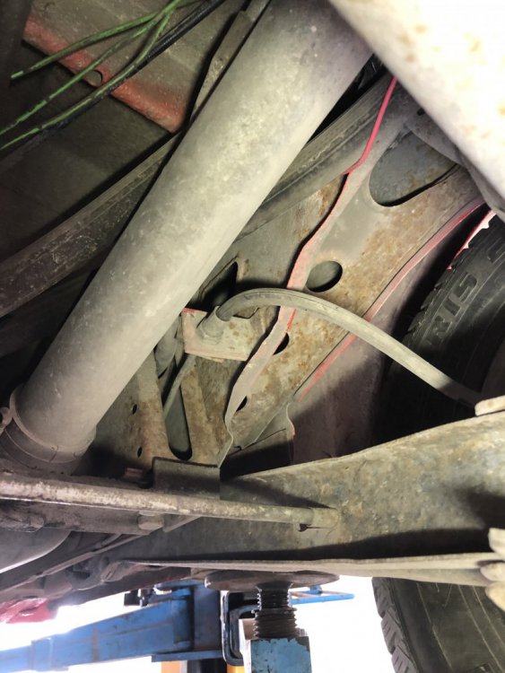

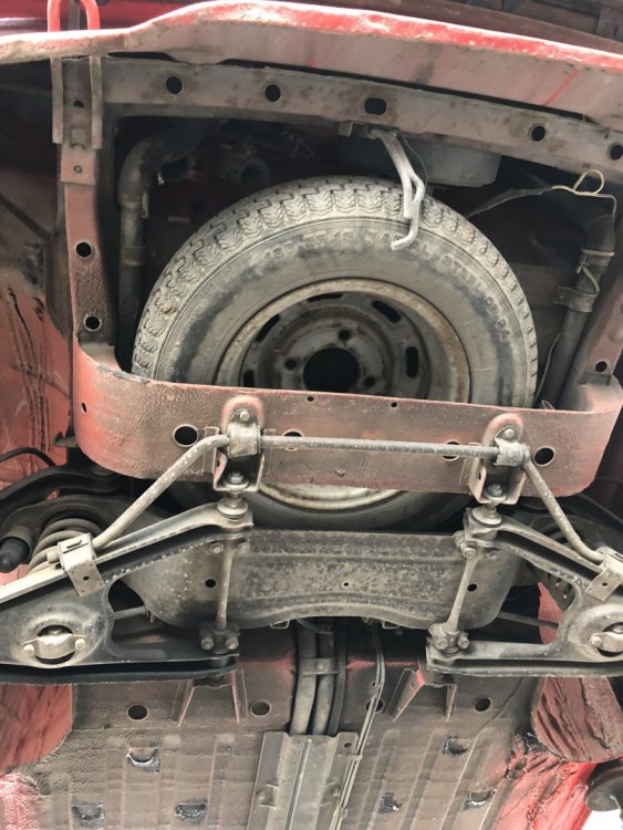

Така , в Петък сменяйки маслото качихме колата на подемник и имах възможността най-после да я огелдам отдолу.
Искам да забелижите , как по пода , който бе направен от Малкия , няма и помен от ръжда.
По предницата също ръжда няма , Отзад обаче има , не е гнило , повърхностна е. Но ме дразни и плана е живот и здраве , когато се качва 130-ковия мотор и 5-степенната кутия , цялата тази ръжда да бъде изчистена , после обработено с ръждопреобразовател , грунд и боя. Но като цяло смея да кажа ,че купето е много добро състояние предид годините.
и сега отзад

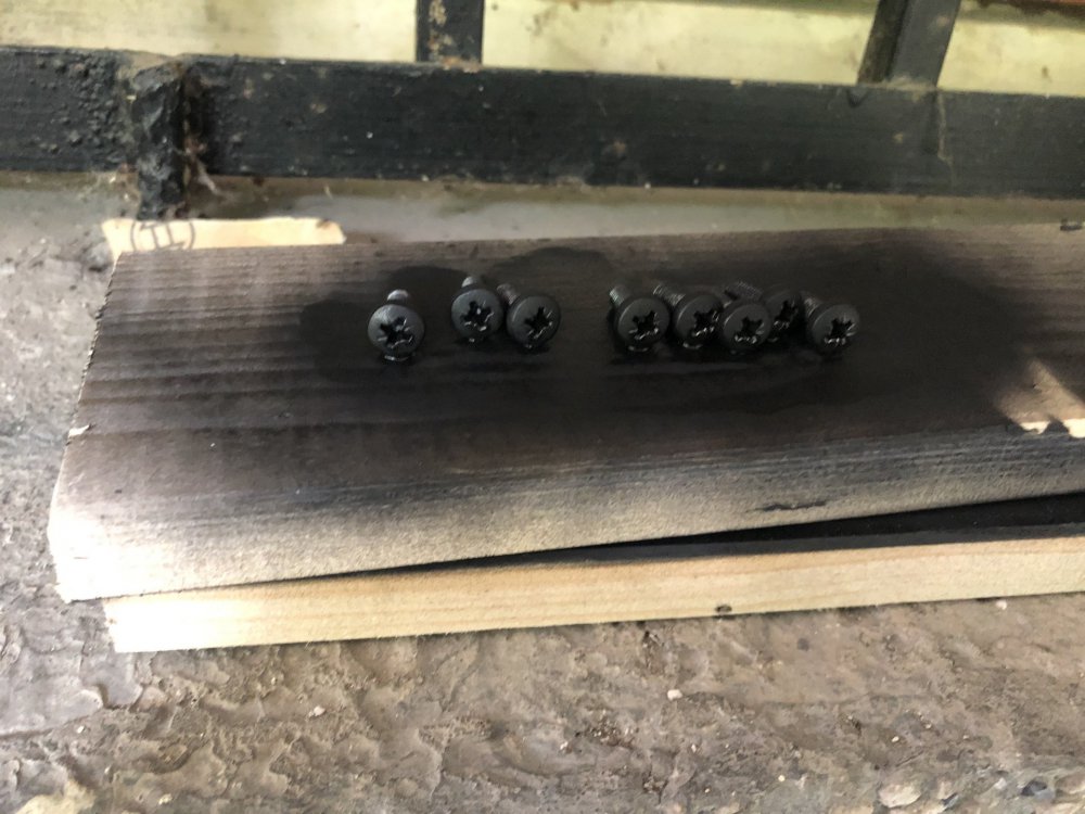

И като за последно вчера измих и монтирах добавките на вратите , като отново всички болчета бяха изшкурени и пръснати в черно

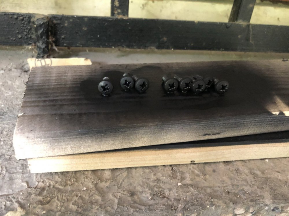

Една забележка от менIMG_7538.JPG.6fa1b1a29dafa037e580fc7288b30423.thumb.jpeg.603da378d4c4b893afe9a09279559a22.jpeg
Следващия път, пробвай леко да завиеш винтовете в дъската или картон. Така ще ти е по-лесно да боядисаш главите и крайният резултат ще е по-добър!

Патрик , note taken , не се бях замислял за това , а си е пиниз , който е хубаво да се знае :)

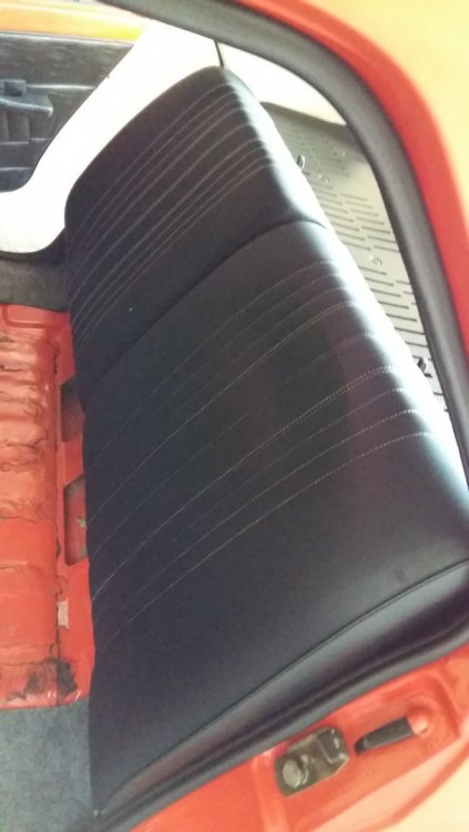

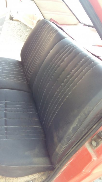

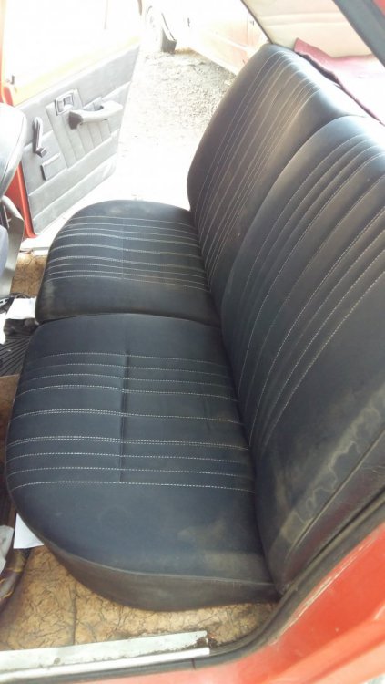

Относно седалките - ще предложа още един вариант по който могат да се освежат. Аз скоро също си почистих основно целия интериор на първата 120ка и към седалките подходих с препарат за тапицерия и микрофъбърна кърпа. Правих го без да събличам тапицерията от седалките само ги извадих от купето. Препарата беше Pulimax на Ma-Fra ако някой се интересува, но и с всеки друг би станало. Метода - пръскам от препарата по седалката като си разделям седалката на лицевата част (на която се сяда) на 4/5 секциикаи за работа, не пръскам цялата на веднъж. Разтърквам с някаква четка аз използвах мека четка за зъби за да мога да стигна и най трудно достъпните места, но може да се ползва и по голяма стига да не е много твърда. Движенията са по линиите и шевовете на тапицерията. Кръгови движения както и напречни не са препоръчителни. С четката търсим да надигнем мръсотията без да късаме и раздърпваме конците на тапицерията, но разбира се зависи и колко са изпечени от времвто и от слънцето. След което забърсвам с микрофибъра по няколко пъти докато спре да остава мизерия по кърпата. Същото повтарям по кожените части. Седалките след това не са мокри и им трябват няколко минутки да изсъхнат напълно.
Състоянието на седалките преди почистването:20181003_123318.thumb.jpg.8c534cc89205e4a3e24799c9f0760a73.jpg
След:
На предните седалки нямам добри снимки за да се покаже резултата.

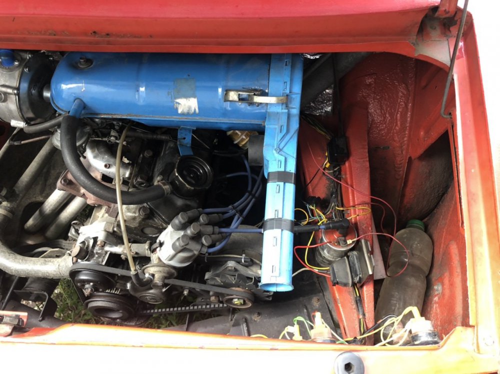

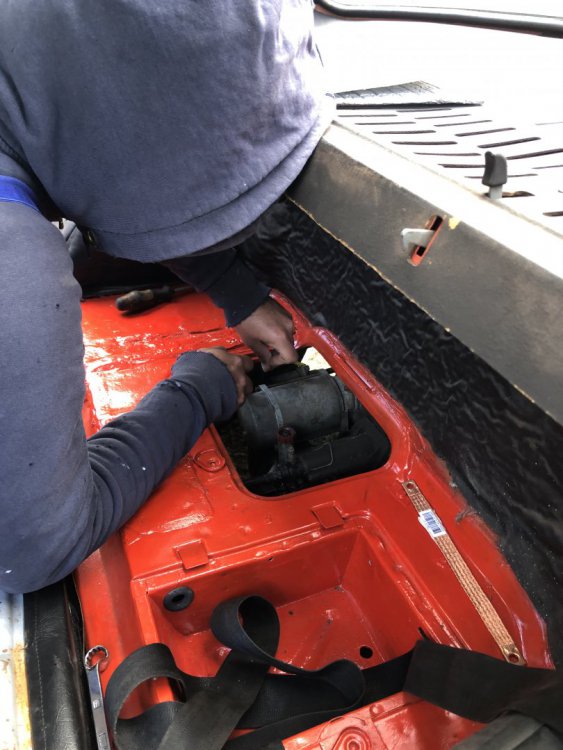

Днес беше ползотворен ден и Марта най-после се сдоби с безконтактно запалване.
В 2 часа Гената @The Best Forman дойде пред нас , тъкмо беше спряло да вали и се захванахме с работа. Много съм му благодарен за помоща , тъй като аз съм много скаран с тоците и прочие. Беше ми казал какво да купя , набавих всичко нужно , бубина , делко и комутатор и ги монтирахме. Докато той се занимваше с тоците , аз се борих с предния мост на 130-ката , който е вчее що годе разглобен , но все още има доста. Идеята е като го разглобя целия , да иде на пясък , боя, нови амортесьори , обслужване на спирачни апарати и разни други неща. След което направо да сваля на Марта нейния и да кача този.
Борбата обаче е безмилостна ,защото ръждата е навсякъде ?
Както Патрик отбеляза , правим делко от преден мост ???

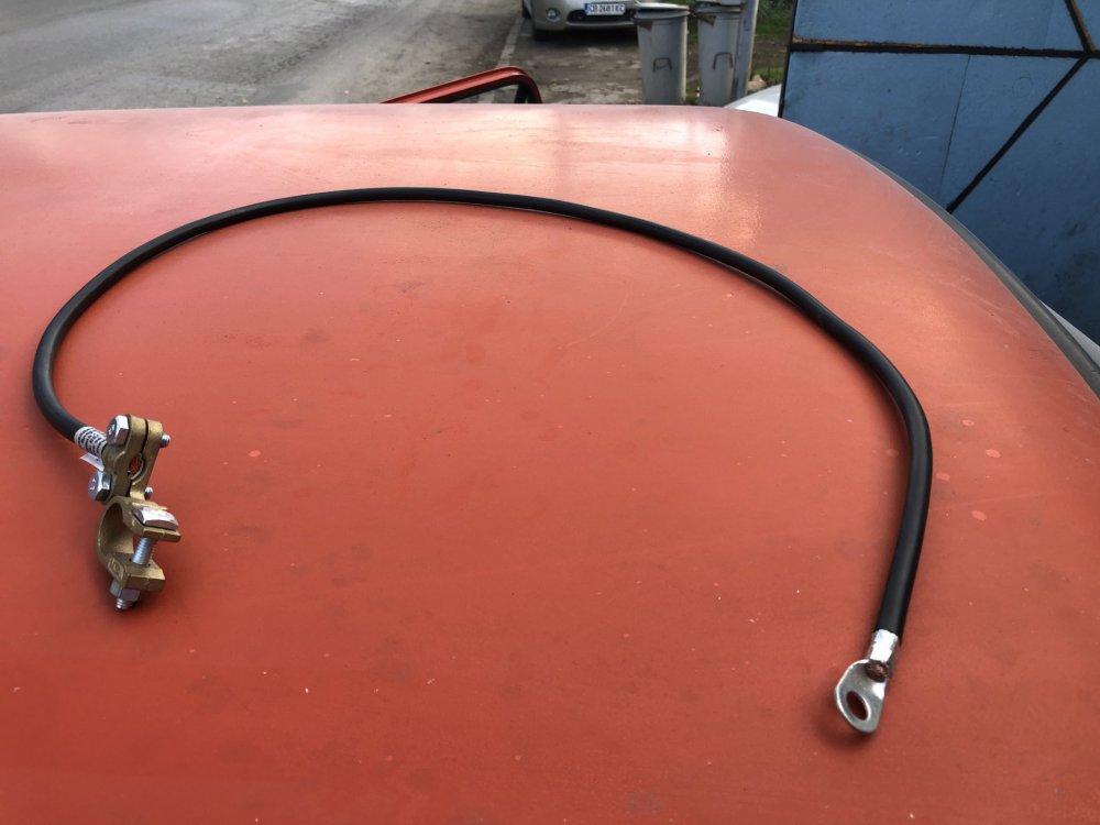

като естесвено сложихме и нови кабели :)

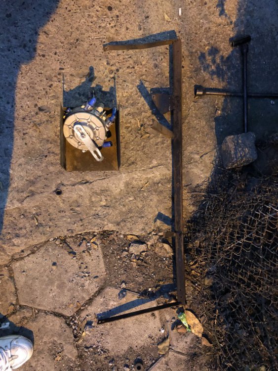

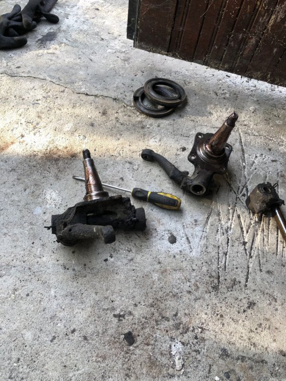

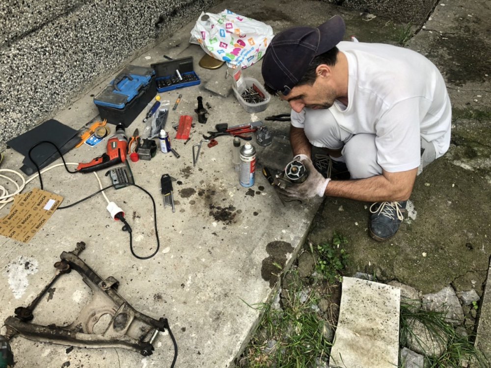

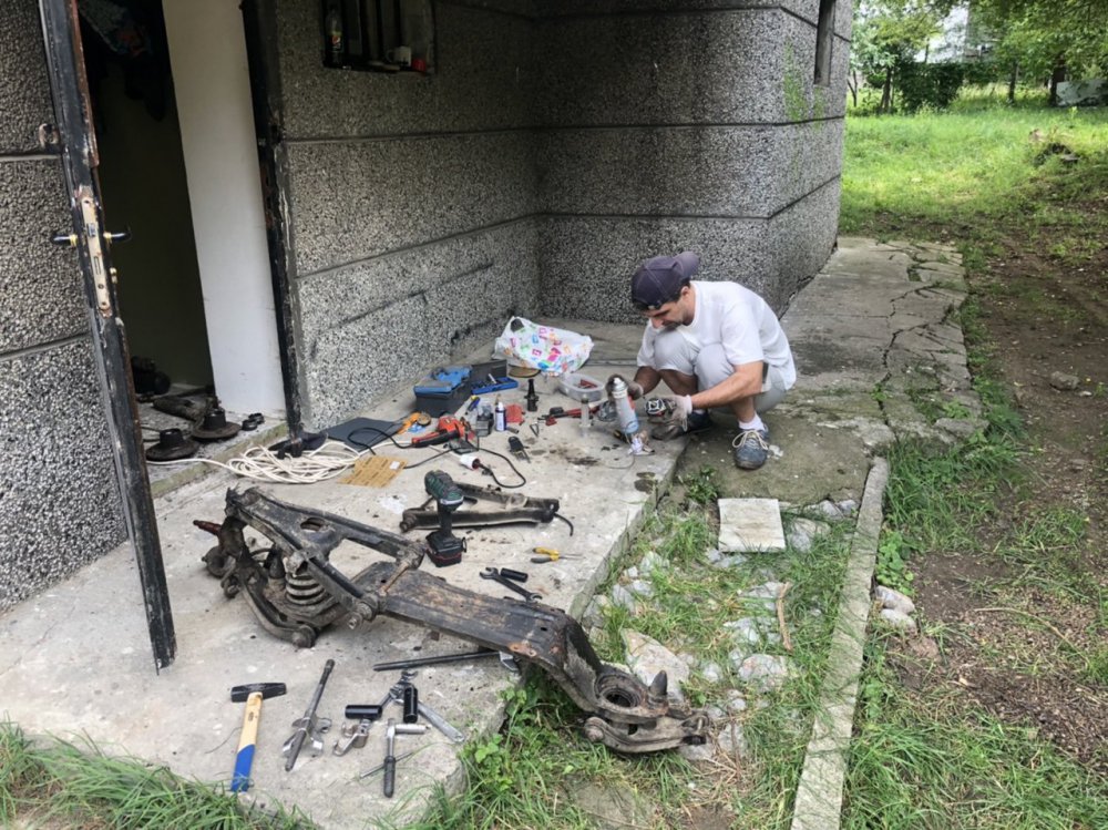

От 130-ковия преден мост , който най-накрая разглобих с помоща на хилади майки , бормашина , флекс , кози крак и скобите за пружините на Гената,  свалих предните шенкели. Тях ще мина на пасък и ще сглобя всеки 1 както си му е реда със нови семеринги , лагери , новите дискове и освежените главини, заедно и с нови шенкелни болтове и тампони , на тях ще са монтирани и спирачните апарати , които от своя страна и те ще бъдат пясъкоструени и поцинковаини.
След това , дирекнто се качва Марта на подемника свалят се едните от носачите и се слагат отремонтираните.
Също така минах с телена четка и ръждопреубразовател супортите за 4-буталните и ги пръснах тях , както и задните барабани с черен високотемпературен спрей.
До тук с спирачките .

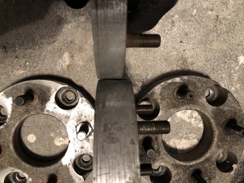

Сега другото , НАЙ-ПОСЛЕ , след хиляди перипети си взех фланците за джантите. Оригинални фланците бях 2х30мм и 2х40 мм и понеже с тях джантите стърчаха прекалено много , ги струговахме и сега едните са 220 мм а другите 300 мм . Съответно днес 3 часа , си играх да качвам-свалям от крика и да въртя гумите за да видя как ми харесва най-много. Джантите са 7дж и ми се иска да има лек стреч на гумата. Като размери имам на една джанта 175/55/15 а на друга 195/50.Много ми се искаше да намеря гума 185/45 но такъв размер няма никъде по магазините , нито 2-ра ръка.
В крайна сметка се спрях на 175/55/15 и утре отивам да закарам джантите да ги изправят и после да сложим гумите. Надявам се да ми стигне времето да и отрежем пружините до срещата на Орлова Скала , но наистина не знам дали ще успея.
Ето и няколк снмичиц,и за да не е съвсем постен този и без това дълъг пост.
1.Фланци
2. Предни 175/55/15, задни 195/55
3. Предни 195/15 задни 175. Тук вече се вижда ,че с предните 195 малко става като трактор , което не ми харесва
4. 2броя Шенкели ( мръсни ма поне здрави )
5.АпаратитУ
6. И е в тоя ъгъл се събират почти всички нови части изброени по-горе :). Като събера всичко че ги подредя и снимам всите :D

Преди около месец , една хубава събота се вдигнах и се паркирах пред @malkiq . Целта на занятието беше да разкараме гадния изпарител на газовата , заедно с "разпънката , която го държеше. Другото нещо , бе да върна акумулатора на оригиланото му място , което пак Коцето се постара да възстанови.
И така , купих си от Симеоново два нови кабела за + и маса , минах пред Коце , махнах акумулатъра и ламаринената кутия , в която седеше и се откри малко грозна гледка:
минахме го с една телена четка , назамхме го с " Мляко от Еднорог " след което го пръснахме с грунд. Има две мн малки дупчици , но така ще останат.
След което Коце се погъзи малко да развие кабела от стартера , защото аз нещо не успях да се справя ..
иии нов кабел
След като приключихме с акумулатора , аз се заех , откачих тръбите , разкарах изпарителя и разпънката . Тук извадих късмет , защото този , който го беше слагал
така беше нарязал оригиналните тръви да ги превърже с едни тройници .....
Та изкарах късмет , защото не се наложи аз да правя магии а оригиналните тръби имала малко резерва и успях да ги вържа към тръбите на двигатела.
И накрая :
има изпарител и акумулатор
Няма ни изпарител , ни акумулатор.
И последна снимка с боклуците , които изкарах.
Те бяха най-церемониялно изхвърлени в ремаркето на Коце с матрял за вторични :)
