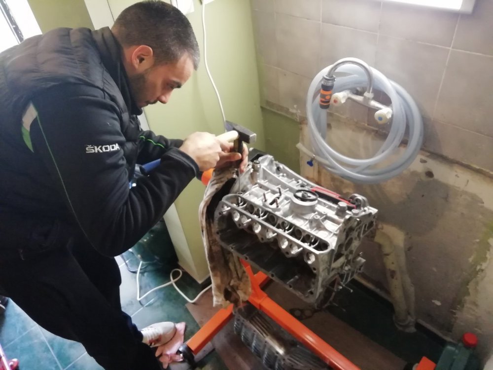

Ясно е ,че тази зима ще правя 130-ковия мотор. Преди да го започна обаче трябваше да си опрвя работното помещение и реално това правих последните няколко месеца.

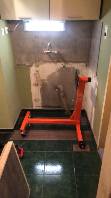

В крайна сметка , Вече си имам стойка за двигател , където другата седмица ще увисне блока.

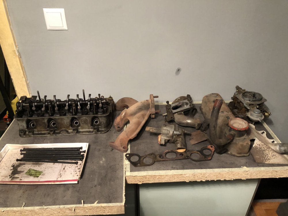

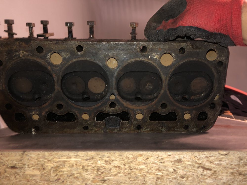

А днес откраднах малко време и свалих 130-ковата глава и започнах да разглобявам. За нещастие обедната ми почивка свъргши и не можах да сваля вала с кобилиците , но това ще се случи тези дни.

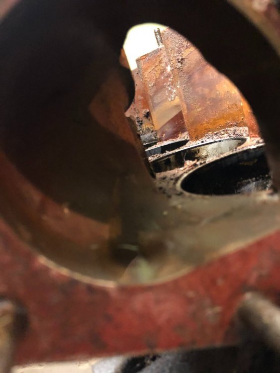

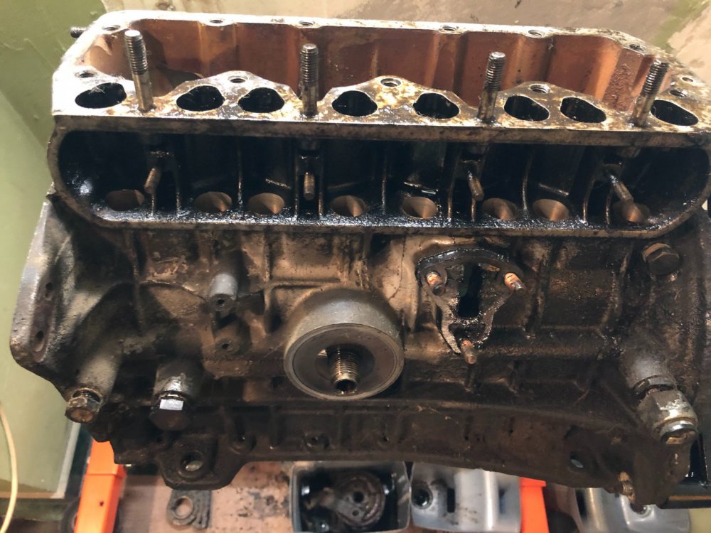

Не разбирам много ,но смятам ,че с просто око може да се види , каква кочина е тоя мотор. дори само по главата.
ето няколк снимки на главата
И на последно място да се изфукам със стойката :D това е от тия неща дето , абе не са необходими , ама като я сглобих ми достави едно такова искрено задоволство :D
Ушите са вече на двигателя , но трябва да сваля още няколко неща за да мога да вдигна сам и да го закача да си виси
Поздрави и надявам се до-скоро :)

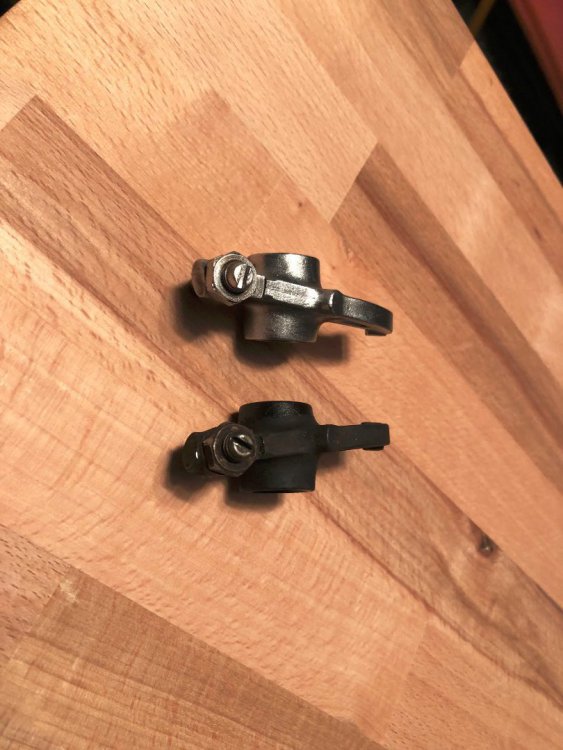

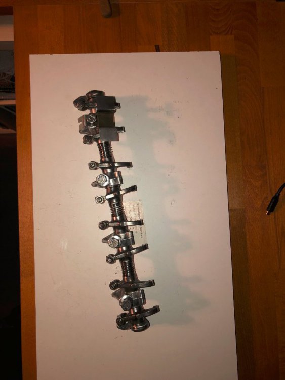

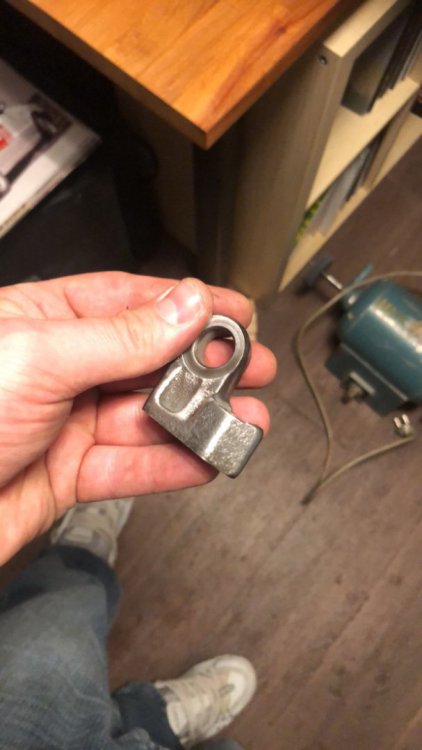

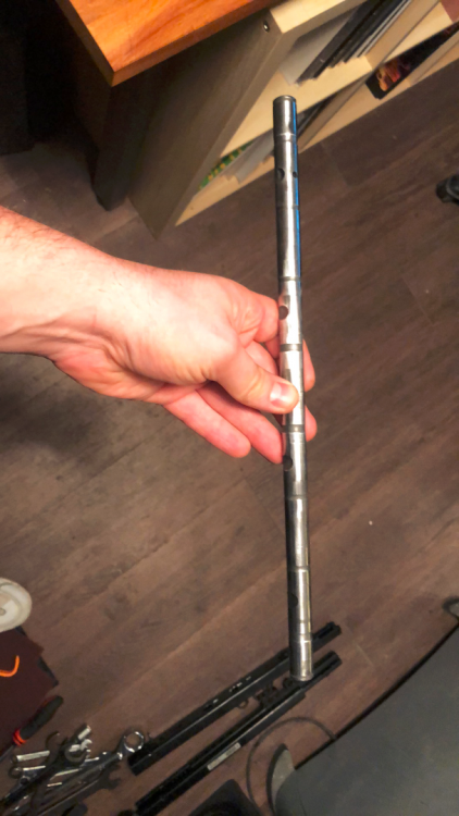

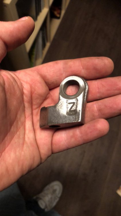

вчера си взех това чудо на машинарията, свалих вала с кобилиците от главата, разглобих го и го изчистих до блясък : кобилици , подпори , пружинки , шайбички и болтовете.
Сглобих го целия , щото ме досърбя , но утре пак ще мъ сваля едната зегерка , защото трябва да сложа една шайбичка , която Коце ще ми даде но утре :)
След което , ще го натопя в масло и ще го опаковам и прибер да си чака реда.
Та ето го и него:
Надявам се да добиете представа. В общи линии същото ще се случи с всички касти от 130-ковия мотор.

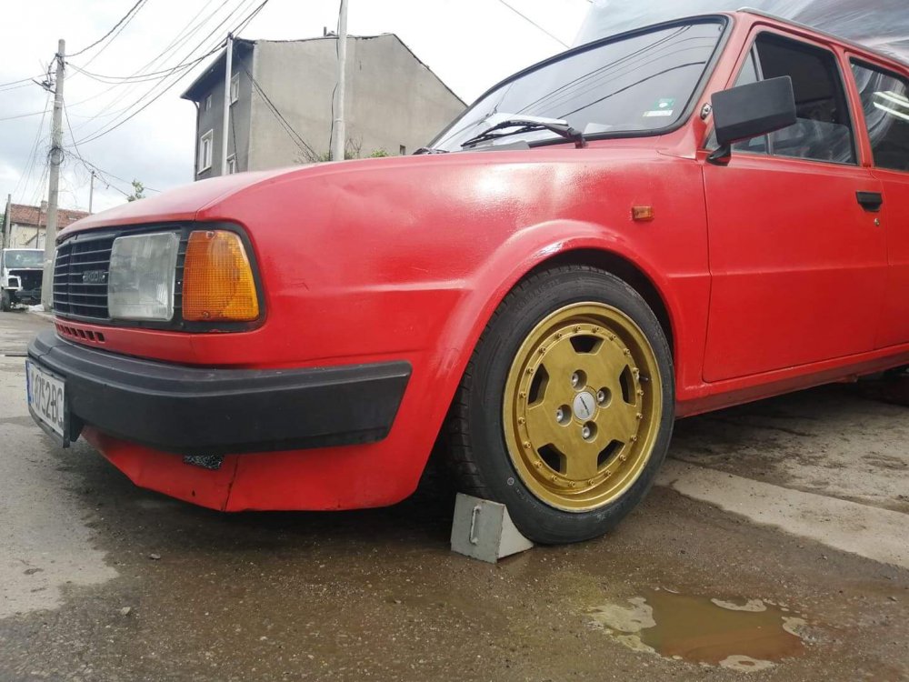

Всички знаете , че колата е червена и към момента много ми харесва с златните джанти.
Искам да ви попитам вас , кои части от мотора бихте боядисали и в какъв цвят , като все пак се съобразите с цвета на колата>

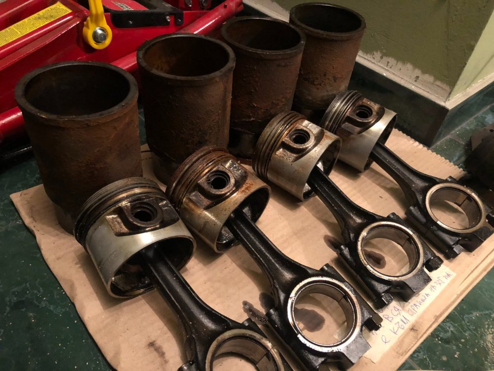

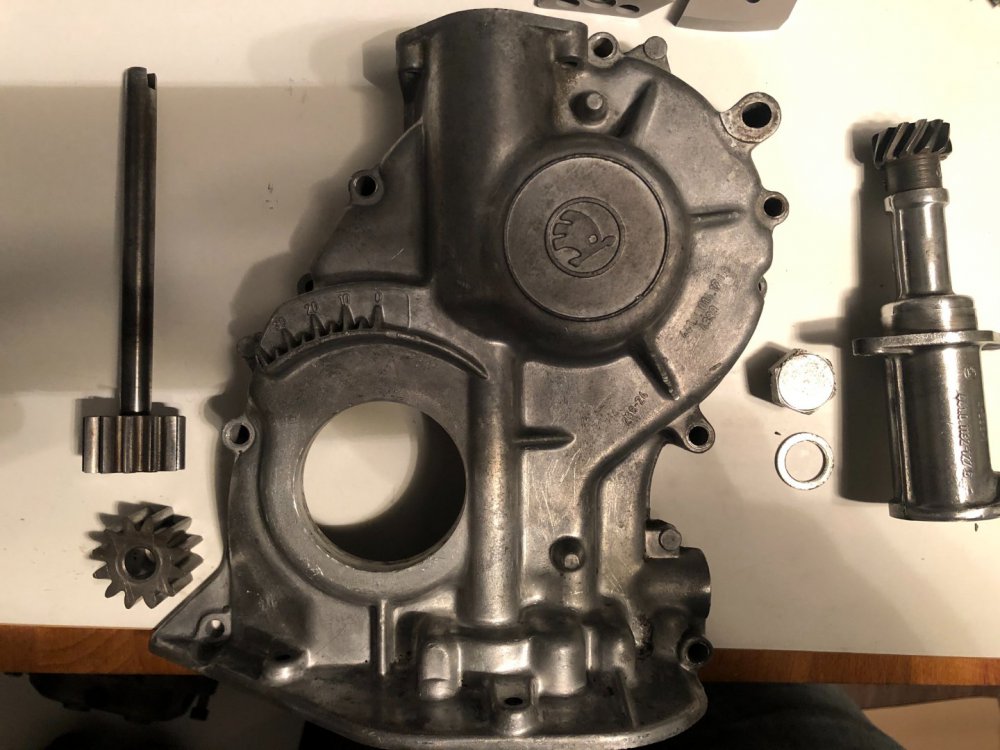

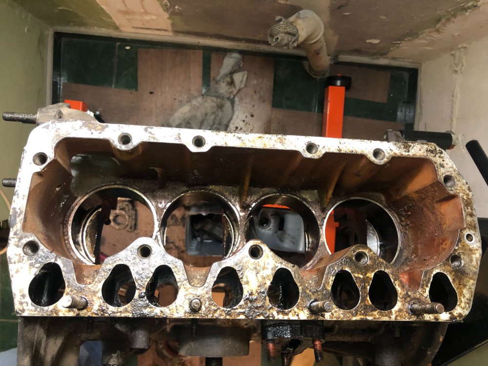

И така последния уикенд разглобих целия мотор. Тази събота от сутринта започвам да поливам блока с бензин за да придобие подобаващ вид.
Качвам няколко снимки , за да добиете представа какво ме чака и както каза Патрик, МАЛКО ще трябва да се позачисти ... Сабо бало :D
И с последната снимка искам да ви покажа , какво търся като резултат.

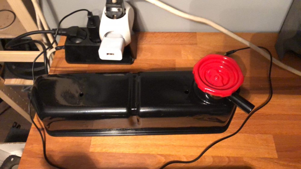

Капака на валовете , беше черен отвън и отвътре , наред с вала на маслената помпа и основата на делкото . Или както някой занимаващ е се с печат/предпечат - 100% черно
След 2 часа четкане резултата е следния!

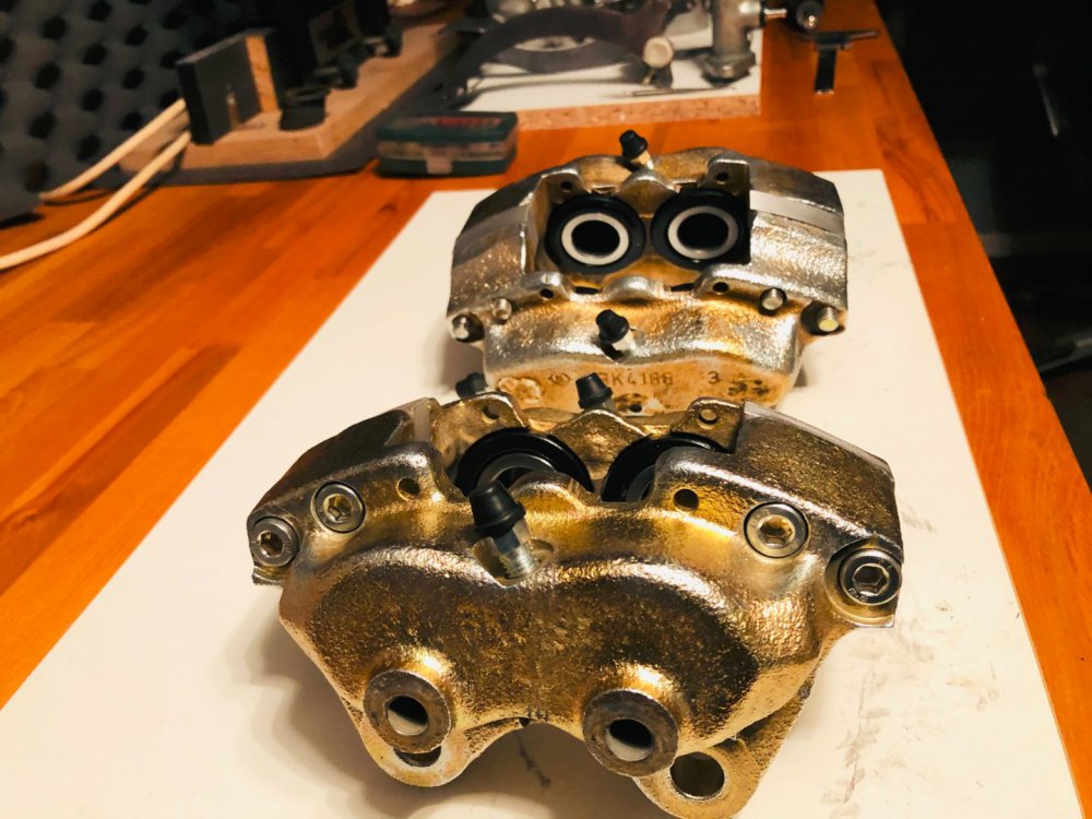

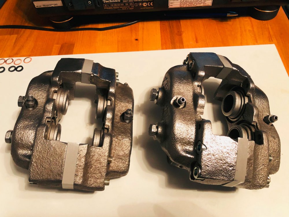

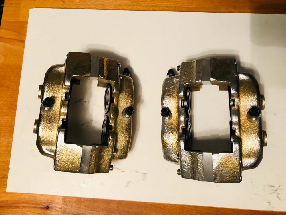

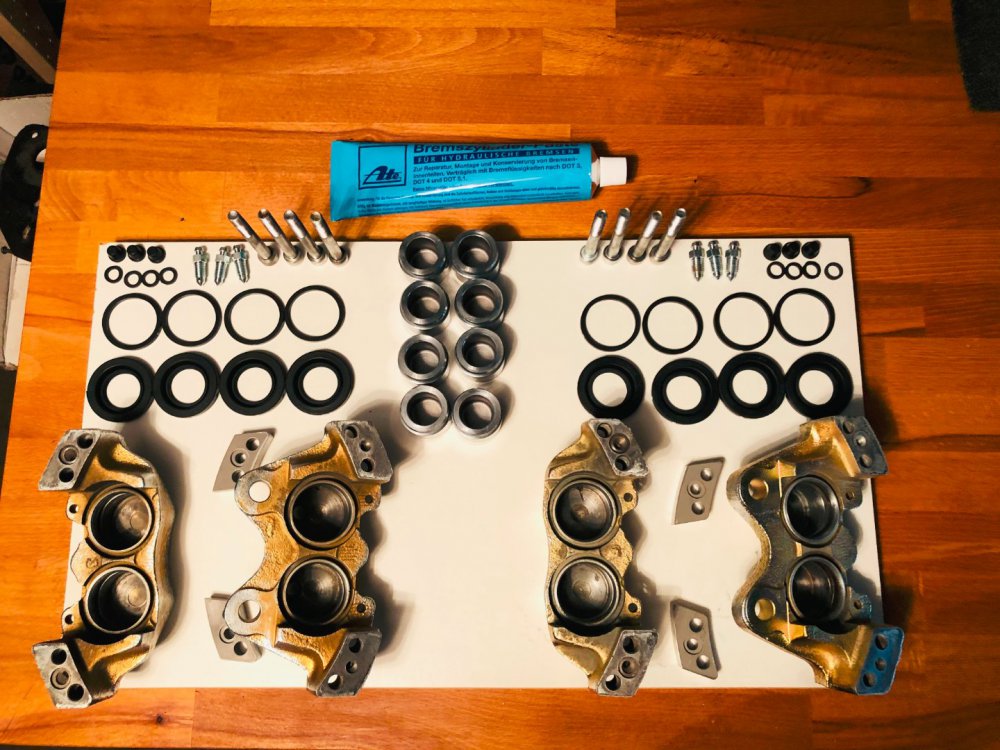

Та , след като се сдобих с 4- буталните апарати от 130-ката , идеята да е с вентилирани дискове доста ме грабна. (не че и трябват реално ).
По-долната история се разиграва една идея по-дълго от индииска турбо сапунка :D
Та , поръчах от Чехия едни планки , който се монтират между челюстите за да разширят реално апарата.
Също така си бях закупил нови буталца , както и комплект гумички. Тук искам да поясня следното нещо , ако случайно някой реши да минава по този път.
Закупувайте , целия ремонтетн комплект , а не както аз отделно буталца и отделно гумички. Оказва се, че марката Френкит , която ги произвежда , слага различен размер о-пръстени , които се намират между челюстите.
Апаратите минаха на пясък , след което ги разглобих и монтирах въпросните разширители.
Та след като ги разглобих видях ,че между челюстите има 2 о-пръстена , служещи а уплътнения. Както написах по-горе се оказах с такива, но с грешен размер. Започна се едно търсене , звънене на фирми в София , но видиш ли оказва се ,че повечето фирми , който се занимават с рециклиране , както и по магазините , никой не може да ти намери такива пръстени , нито пък могат да ти дадат съвет дали може да се използват такива за газова уредба например.
В крайна сметка намерих 1 магазин във Варна , звъннах , човека много добре знаеше за какво иде реч , поръчах и получих правилния размер о-пръстени.

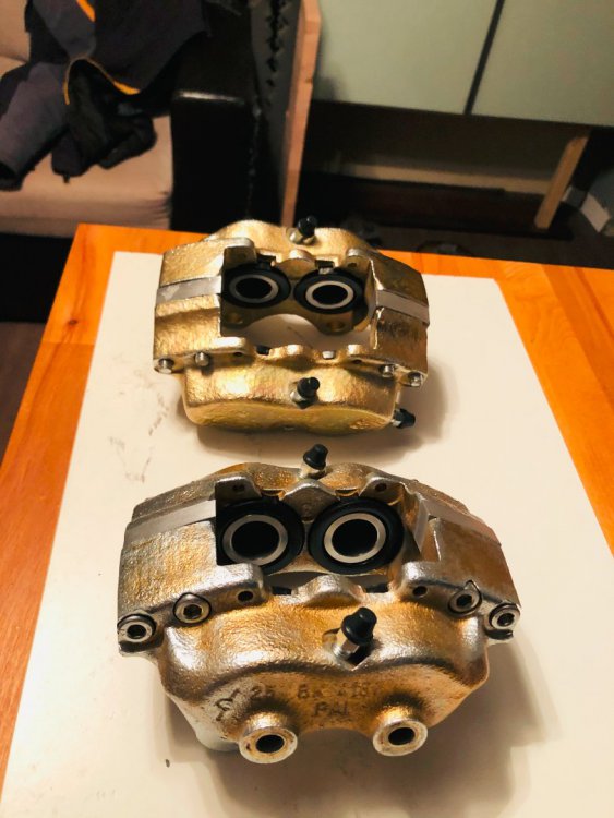

И така , апаратите отидоха на цинк , като ги пратих сглобени , но без нито едно гумено уплътнение по тях и със старите бутала. Не трябва да попада цинк по леглото на буталцата , както и по каналите!
И така , взех ги вчера , избих старите буталца с помоща на няколко майки , едно флаконче малко ВД и 1 компресор от Лидл ... доста бяха запекли.
След което леглата бяха почистени от ръждицата през годините , измити и издухани.
Купих си и спирачна грес , старателно се омазах целия барабар със всички гумини уплътнения и буталцата и всичко си дойде по местата :D
Ето и няколко сними , преди/след
Преди Цинк
и вече след цинка разглобени и сглобени
Като цяло , за пореден път се обеждавам , че всъщност, ако човек иска да се захване с подобно начинание трябва да се въоръжи с много търпение , нерви и да е готов нещата да не стават от първия път. Освен самото сглобяване на всяка друга крачка те чака по един подводен камък.
Доволен съм от крайния резултат , отиват на стелажа да чакат останалата част от спирачната система :)

Капака ще го одобря, но Малкия дзвер каза - черен мат.
На 23.01.2021 г. at 10:06, malkiq написа:
За да не се биеме, стойки на мотор, капак клапани, капак повдигачи - ЧЕРЕН МАТ!
Черен мат е гредата и планките на тампоните. Капака нямаше как да е мат :)
Just now, roodnb написа:
Всичко черно по и около мотора е лъскач. Никъде няма мат.

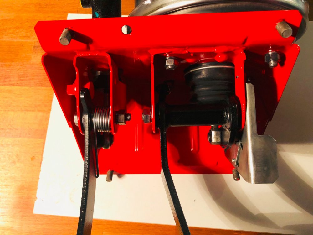

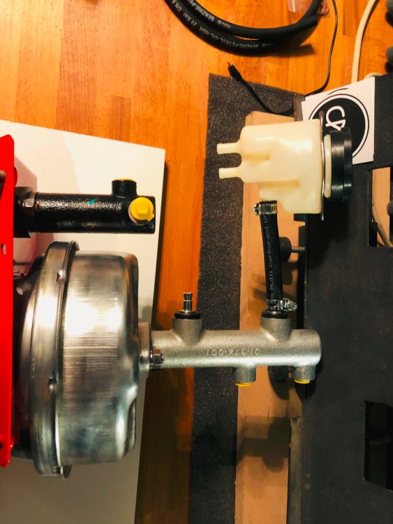

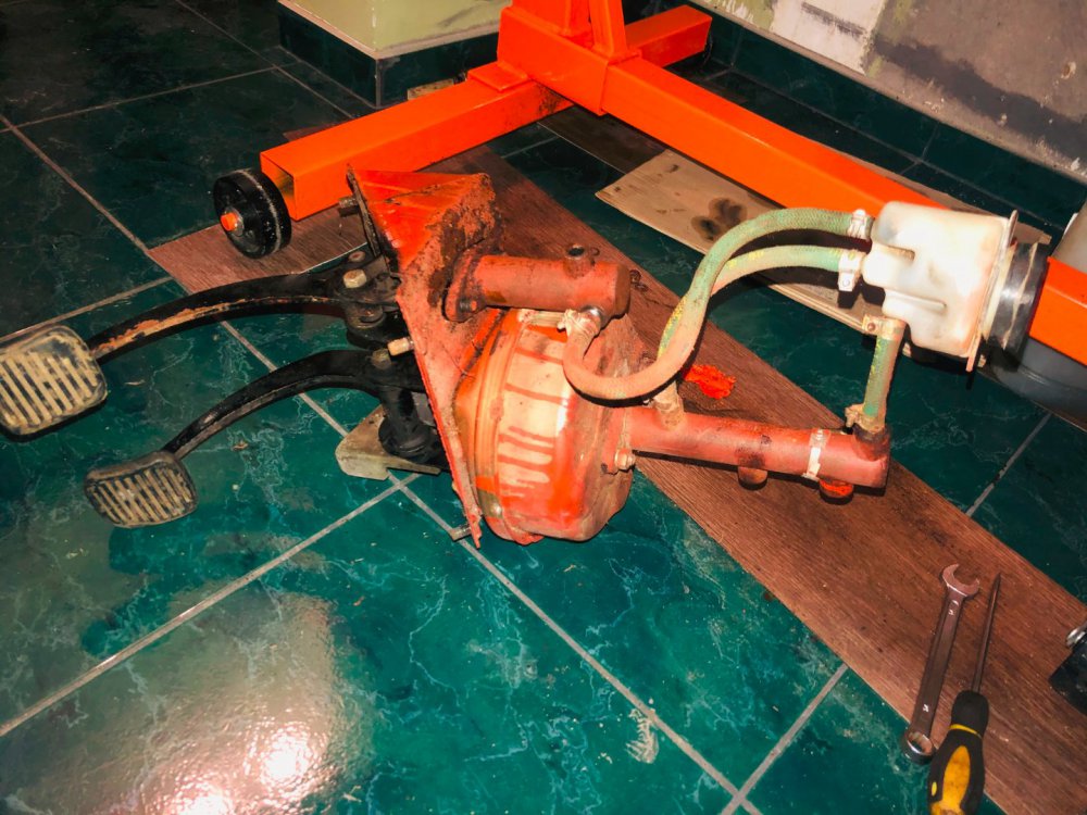

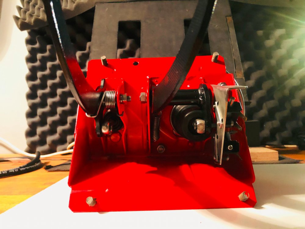

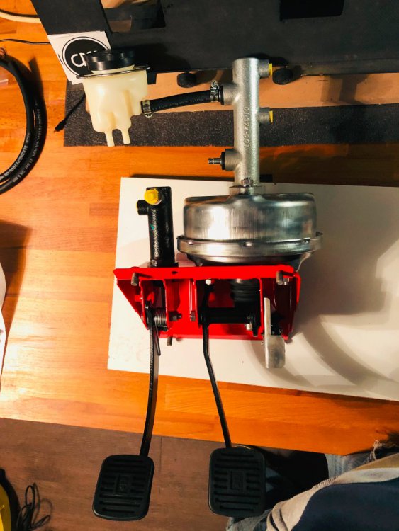

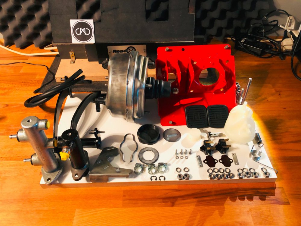

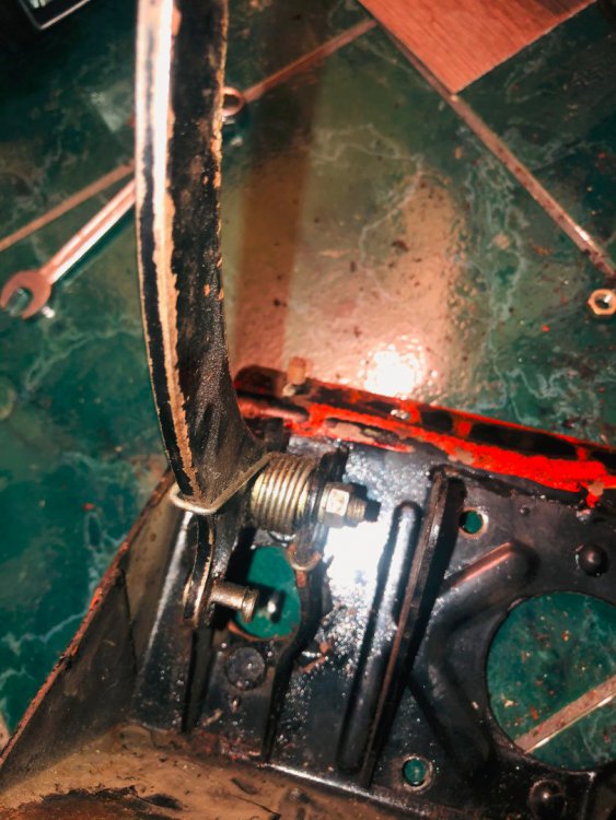

От извеснто време се подритвам с конзолата с педалите из мазето и преди около 2 седмици , реших да я "реставрирам" и да я подготвя да си чака своя ред.
В общи линии всичко е освежено , или заменено.
Самата конзола мина на пясък и после червен гланц. Коце днес ме поправи , че трябвало да бъде черна , но е късно вече :)
На педалите  им свалих боята с препарат за свалянена бои и с помоща на телената четка на шмиргела . после ръждопреубразовател , грунд и боя.
Набавих си нови степенки за тях , както и нова капачка заедно с уплътнението на казанчето , че тази която имаше беше за кофата.
Всички други дреболии бяха старателно почистени :)
Естсвено и нови помпи както спирачната , така и за съединителя :)
Та ето и няколко снимки , мисля ,че ще се ориентирате кое е преди/по време/след :)
