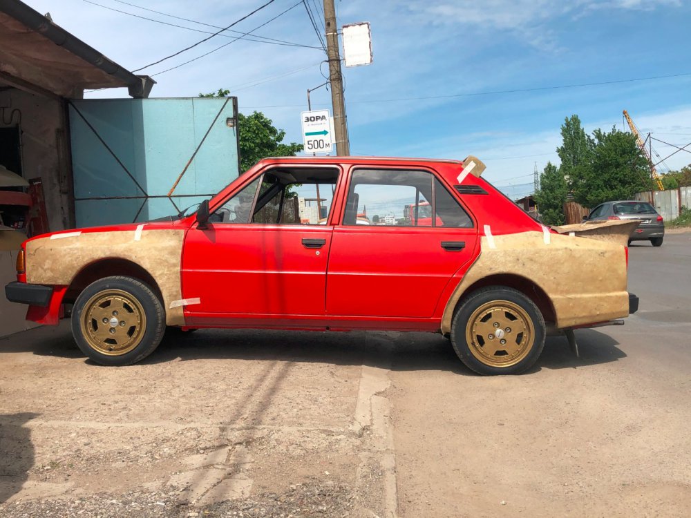

В крайна сметка текущата равносметка е 2 намотки отпред и 2 отзад. Колата не ми харесва как седи , затова ще резна утре още 0.5 отпред. Искам предницата и задницата да са на 1 ниво , а не предницата да стърчи.
И така преди да започне деня , решихме ,че е редно да видим аджеба как ще и тича ЛР пакета . Както е видно , тунинга е на изключително високо ново. Пичовете от Шкода на Дакар , както и Ян Копецки , могат само да завиждат !
После последва тежко гъзене отпред/отзад/отляво/отдясно/отдолу/ и огоре. Включително по едно време така се бяхме омотали с Коце докато се борехме с на стаб щангата захватите , че от някой филм за възрастни в участието на 2-ма мъже и една жена , щяха да ни завидят :D
Показно как се реже !
И дъжд  ни валя няколко пъти , нооо може ли 1 дъжд да спре българския тунер да си отреже пружините най-безцеремонно ? Гаража порастна с още 2 квадрата!
И накрая резултата отпред и отзад. Може да сравните разликата с по-горната снимка :D

Гледам калобраните май са отпаднали? По принцип не съм фен на такъв тип тунЕк, но мисля, че не сте прекалили и се е получо добре.
На това купе просто му отива да е ниско, няма какво да се лъжем! Визията е абсолютно различна, и много ми харесва!
Преди 7 часа, ghost_rider написа:
Мда , калобраните отпаднаха, не планувам да я карам в дъжд и кал :)
Като цяло знам , че подобни интервенции пораждат смесени чувства, но на мен така ми харесва, искам джантата да си напълни калника. Пък и имам 1 комплект резервни пружини , ако се наложи да стане пак висока ?

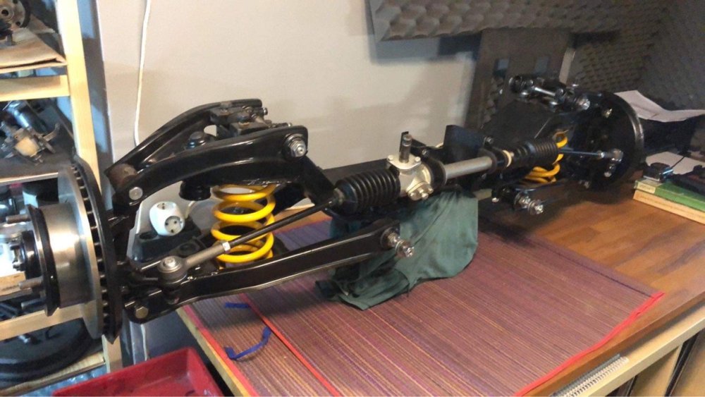

ии сега редно е всичко да си дойде по местата , но нека не забравяме и пружините :) спортни ниски чешко производство за 120 :)
273585236_701954554304431_852118589104330228_n.thumb.jpg.b2a80e2758ca509c721558be2ffe8157.jpg
И ето едно сглобено окачване :)
273266234_1043951669795674_1941554027261082617_n.thumb.jpg.e043f29427620af3146835367d1c6ba3.jpg
Истината е ,че освен движението по окачването , което все още очаква ревизираната кормилна рейка и амортесьори , които са в процес на случване , има и развитие по двигателя , но за това се надявам да пиша в идния месец .
Поздрави и лека вечер на всички.

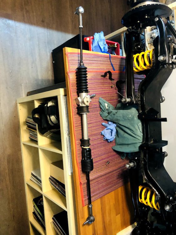

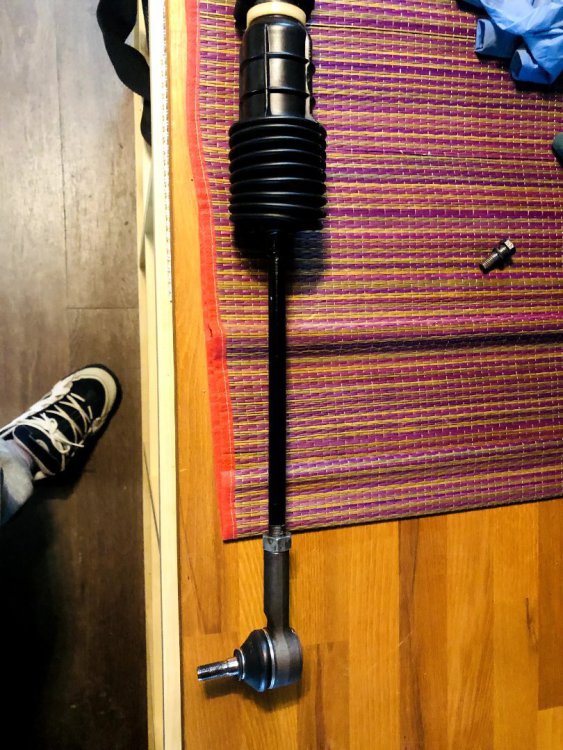

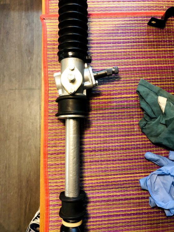

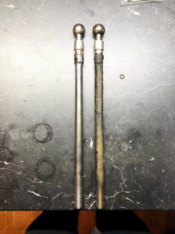

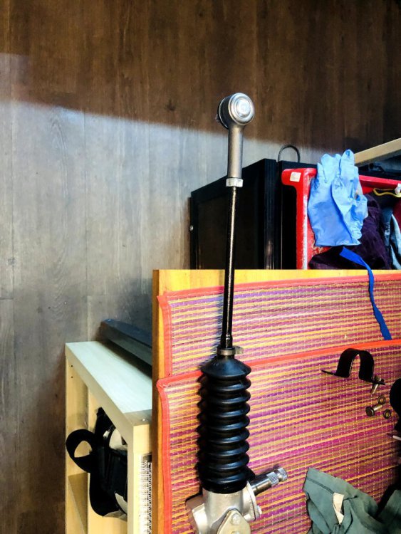

Привет на всички отново :)
В този пост с няколко думи и няколко сними ще пиша за рейката. След това в друг пост ще изпиша и за мотора цялата сага :)
Та за рейката.
напълно ревизирана , с нови гарнитури , тялото  беше минато на пясък , след което грунд и алуминиева ( уж ) боя.
раменете бяха минати през теленета четка до блясък , защото освен с повърхностна ръжда бяха намазани и с няква гняс ..
Маншоните бяха здрави и за това бяха старателно почистени и обезмаслени.
Естесвено след всичко това , беше налята и нова хидравлична течност
Малко по-късно днес следва и посет номер 2 , който и ще е доста по-дълъг :)

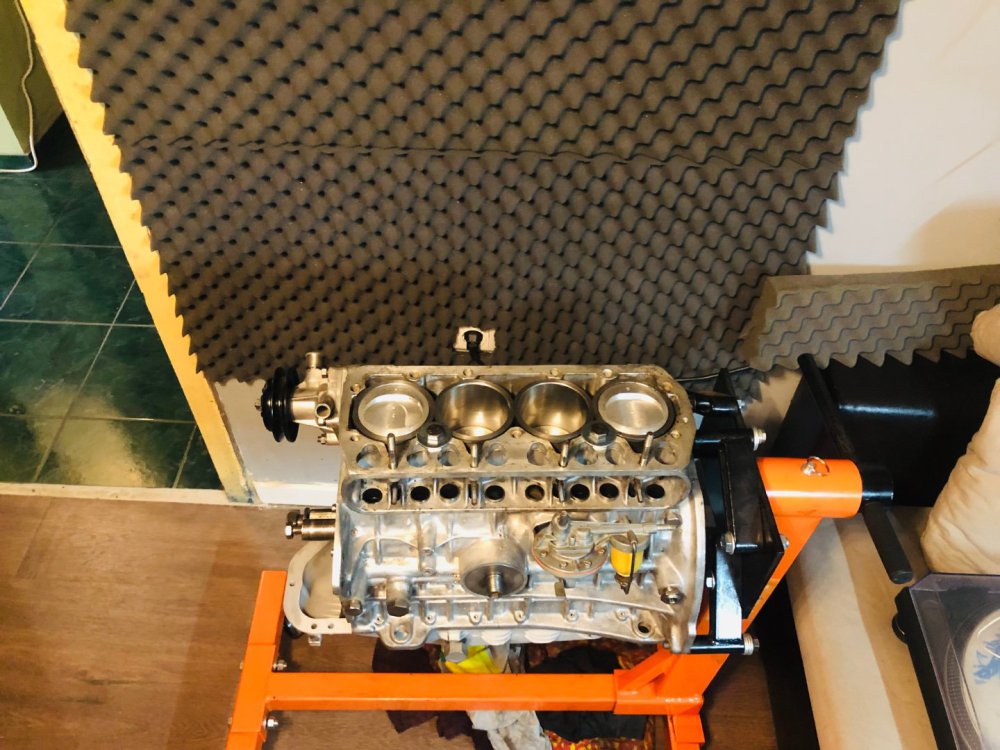

Така ,

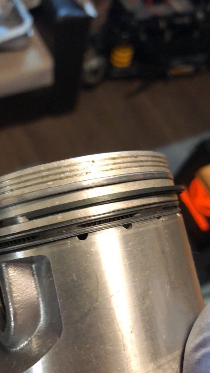

Сега , да поговорим за двигателя.
Както повечето от вас знаят , преди около година и кусур , може би вече към 2 отиват , се заех с не леката задача да реставрирам двигателя от 130-ковия донор.
За тези от вас , които не знаят , при тези двигатели не е трудно да намери човек напримерн , гарнитури / семеринги , биелни лагери , уплътнениица нито пък да мине картера на пясък и сякви такива дреболии.
Трудното е да се снабди човек със Ризи-Бутала-Сегменти на галено РБС и основни лагери.
Та , в по-горни постове бях качвал снимки на изчистени детайли , на лъснат вал с кобилици и наистина това беше лесната част. Трудното дойде , когато най-сетне се реших да почна да търся РБС + основни лагери.
Ами то хубаво ама няма , и под няма разбирайте няма-няма-няма.  И така от нямане-та нямане , дойде 1 момент , в който си казах : тоя мотор вече се заседя доста ще го събирам с квото имам и да се свършва.
Тук ще вметна 2 нещица :
1. Миналата година Март , припалих колата и скочих до Бургас , от където купих още 1 стар 130-ков мотор.
2.Пак миналата година около септември се свързах с 1 човек , който има хора из Европа и успява да намери редки чаркаля.
Та бях говорил с въпровсния човек , но и неговите хора нищо не можеха да намерят. И в един моемнт си викам - еми кот такоа ся , събираме с каквото имаме. Малко след този момент обаче получавам обаждане от въпросния господин , който ми казва ,че има 130-кови РБС в Словакия. Човека там обаче праща след като му се пратят пари по банка. Както се досещате , ситуацията е пращаш едни не малко пари и каквото стане.
Не ми се искаше много така да процедирам , обаче както знаете , болен на легло се *** най-добре.
Та преведох аз едни пари и зачаках. И така почаках си аз 1 месец , но ти да видиш РБС за 130 чисто нови взеха че дойдоха.  За нещастие обаче , 3 от маслените сегмента при транспорта бяха строшени , но пък всичко друго е чисто ново. Знам ,че не е приятно , но в този момент вече нямам избор и играя с 3 от старите маслени сегмента. Колкото затварят толкова.
Така so far so good , или както казал тоя дето скочил от 32-рия на 8-мия - до тук добре.
Идва следващия препъни камък - основните лагери.
Говорим си един ден с @malkiq и той вика : Брат , не върви ся с нови РБС и старите лагери. И е така , ама лагери от къде ?
За тези , които не знаят коляновият вал на 130-ковия мотор е една идея по различен от този на 120. Съответно основните лагери за 120 - йок.
Нови лагери за 130 - йок.
Още от самото начало Патрик @SKODA 105 RS беше казал , че един румънец реставрайки 130-ков мотор , поради същата причина ( липса на лагери ) е намерил решение и то е :
1. Купуват се фелициеви 136 лагери - които лягат на вала.
2. Само че 136 лагери са с по-дебели стени от тези на 130 - съответно не лягат в леглата на блока.
3. Носите си блока да човек , който знае какво прави. В този случай едни пичове в Доброславци. та те понеже знаят какво правят , разпилват ( или разстъргват/ струговат ) не знам , кой точно би бил правилния глагол , та разпилват леглата на блока , така ,че да могат да легнат фелициевите лагери.
4. Воала решавате си проблема с липсата на лагери. Факт е че услугата си струваше парите и факт ,че отне време , но е факт че в крайна сметка имам шлайфан вал с нови лагери , и нови РБС.
И така остана и последната стъпка , която тук обаче все пак има решения - втулките на биелите, защото все пак не върви ново всичко и стари вече износени втулки нали ? :D
Намерих втулки ( ако не намерите такива , то и вече почти няма , решението е нови биели ), обаче новите втулки трябва да бъдят райберовани ( ако си намерите нови биели , втулките вече са райберовани ).
Занесох биелите и втулките в Балкан Стар , където хората си разбират от работаа и за 2 дена бяха готови.
