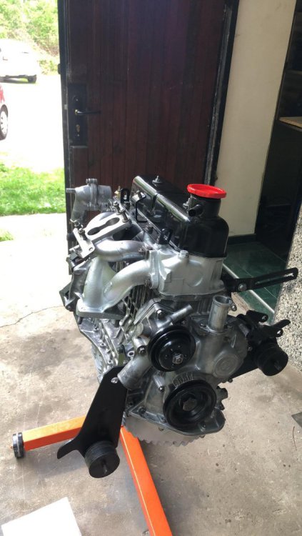

Поздравления за успешното сглобяване на двигателя! Много ми е приятно да чета такава тема - действа надъхващо, колкото и коли да си правил.

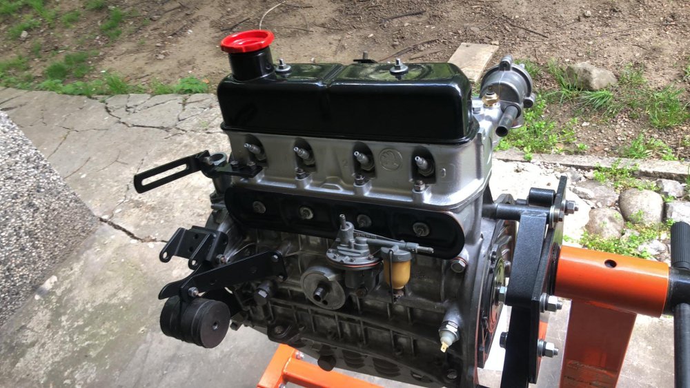

Реших , че се посъбраха достатъчно неща да напишем едно ъпдейтче.

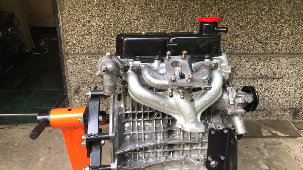

1-во ще започна със това , че след като сглобихме двигателя , беше редно да оправим още малко фасона , тъй като главата макар и шлайфана с припаснати клапани , беше като грозното патенце.
Освен това трябваше да се сложат и колекторите.
Въртеше ми се в главата идея за керамично покритие на изпускателя , обаче се оказа , че това първо е безумно скъпо , а и понеже е чугун има вероятност да се пукне.
За сметка на това обаче една термо боя " уж до 800 градуса държи " може би мъ дойде тамън. Не знам за колко време , ама поне за началния фасон ще стане.
279107752_343408321189899_6598524471426963638_n.thumb.jpg.3afbb471dfce059dd5ed8c4566152e10.jpg
279159990_986959718874703_6516898684910169752_n.thumb.jpg.6fde86669518fbfaff1c20c92e2f0ae8.jpg
279233508_518785476469396_4103694738613983541_n.thumb.jpg.f07b8f23782beab037ff99e8bb921839.jpg
Естесвено както може да се досетите , имаме нова гарнитури за колекторите. Главате също видно от снимките е боядисана, както и конзолата за алтернатора.
Само да вметка , колектора преди да го боядисам , мина на пясък :)

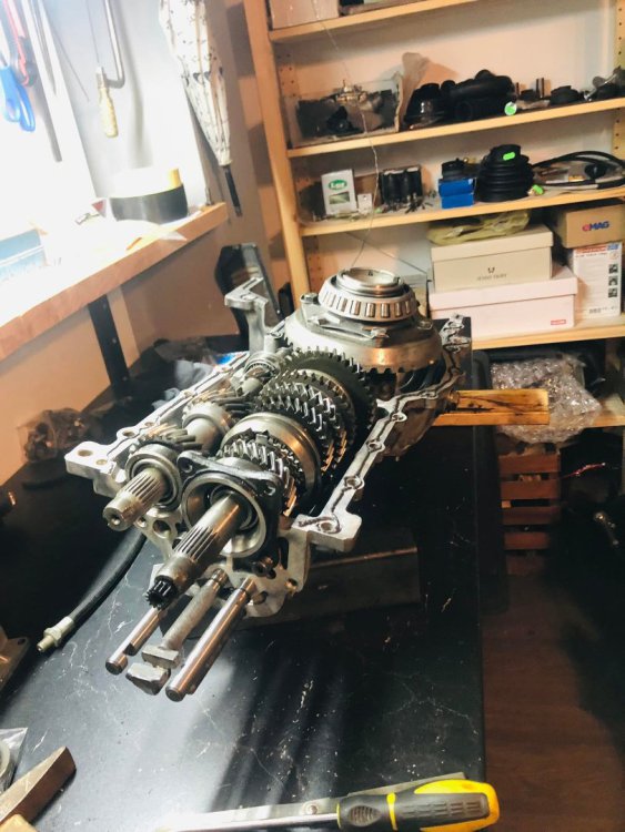

Такам , до тук добре , мотор имаме , време е на скоростите.
Някой от вас може и да знаят ,а може би не , но сухото окачване от донора ще се ползва в друг клубен проект , нооо аз все пак си исках 5-та скорост.
За това се погрижи , познайте кой :D

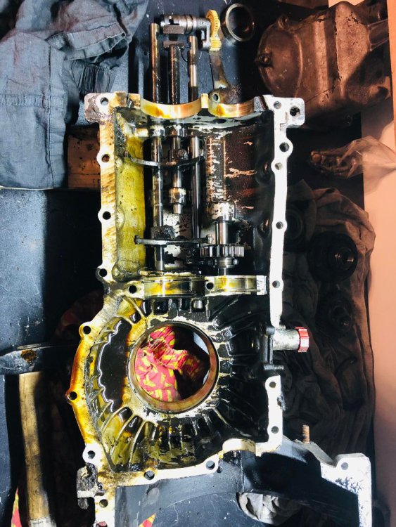

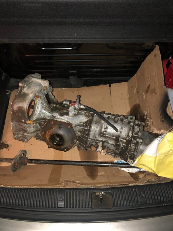

И ми намери 5-ца но мокра. вида в който я взех е следния.
283799612_348216417380141_3598738078042936839_n.thumb.jpg.886956306c90059d529da78724dd041a.jpg
А след като я отворих изглеждаше така
279359055_3255641464708225_6615075344831181525_n.thumb.jpg.e4fef75d86c5665b4a6d1a3c408cbeb0.jpg
Към момента кутията е лъсната и няма помен от нагари и други гадости , но не е сглобена , защото имам нужда от помоща на същия тоз , познайте кой , дето нали :D
Така че снимки на готовя продукт надявам се скоро.

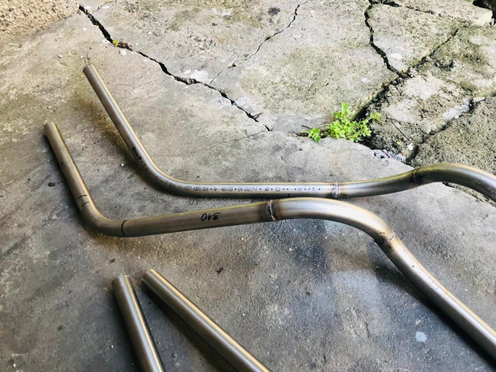

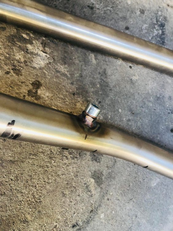

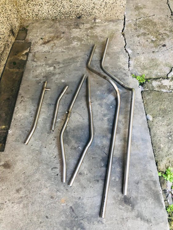

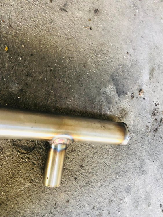

Както и да е , де имаме чисто нови тръби от неръждавейка , направени по модел на оригиналните
281155200_1618889081800372_8673066603813991468_n.thumb.jpg.363b3e3d4740f0300aaf34164f8af37c.jpg280737158_579198130099922_3513672060127213474_n.thumb.jpg.b5b7936b10268a8750d267f79974a9e8.jpg
281187608_446153997318627_1752156816896274573_n.thumb.jpg.3abe0c989d744b678f3ea77dd0b0f1c9.jpg281290645_1080629186131101_2371761374248363852_n.thumb.jpg.d25ed3a29d45d9ed635268b59cc3f6d6.jpg
Паралелно с това , се надявам да намеря в най-скоро време чисто нови всички гумени съединения , както и малките тръбички за парното и маркучите.
За нещастие с ново парно няма от къде да се сдобия към този момент , и е много вероятно да се опитам да реставрирам старото от донора.
Целта е ( макар че е ясно че няма да е за дълго ) , но искам в новия ичистен почти до блясък мотор да се завърти чиста течност а не да си нося старите наслагвания.

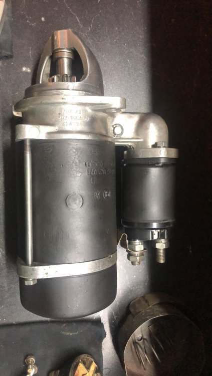

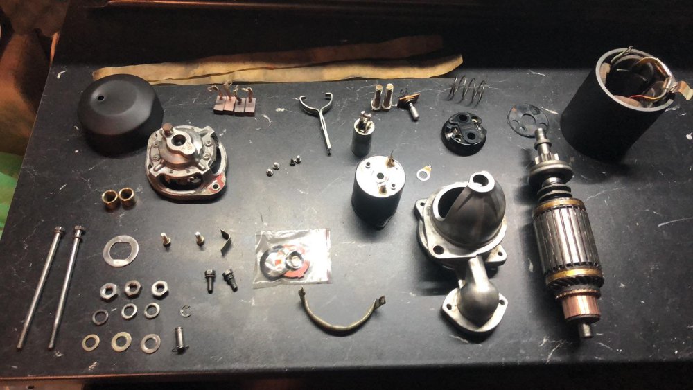

Имам в нас , не помня от къде 2 стартера , който ги разглобих и идеята ми е да събера един ревизиран с нови четки , шайби , шалтер , втулки абе каквото ново мога да купя от магазина.
Четох в форума не малко неща , но за нещастие повечето теми са много стари и снимките към тях вече ги няма , та искам да попитам.
От тези два ротора отдоле:
283970352_1003684600305880_3330834191030036234_n.thumb.jpg.064f1da8048e3e6e520a79fdbb4cf22e.jpg
Левия или десния е по-добрия ? или е по-новия ?
Според каталога десния е от 88-89-та година , и май го има във фаворит. или поне по номера от каталога : 115904130 излиза тази снимка
Освен това ми прави впечатление , че десният има по дълъг ход на бендикса с около - 4мм . Видно е че и двата бендикса имат разлики и мисля ,че на десния се вижда по-дългия ход.
Статорите и на двата е видно ,че имат разни надирания , което смятам е нормално.

Чудесно се движат нещата!
по подов стартерите - разглобявал съм 4 стартера, и всички са били досущ като този десния. И на двете ми японки1985-та години изглеждаха така, и сега отворих темата да видя на Биляна какъв е, мислейки, че като е 1979-та ще е друг, но и той е такъв. Не знам дали е оригинален, разбира се, единствено на червената ми 105-ца знам, че е от завода. Четвъртият, който съм отварял, също беше такъв, но нямам идея от коя година е.
Както и да е, възможно е през годините да са различни. Възможно е и да са от различен външен производител, кой знае коя фирма им ги е произвеждала като външна поръчка. Имат видими разлики твоите.
ето го този, който "уж" е 79-та:
ра-та-та-та-та - стартер
на другите не намирам снимки, но и те са от този вид

@Izolini сподели , че е възможно левия да е ладов, което няма да ме учуди де. Утре ще погледна за староруски символи .

Такам ,

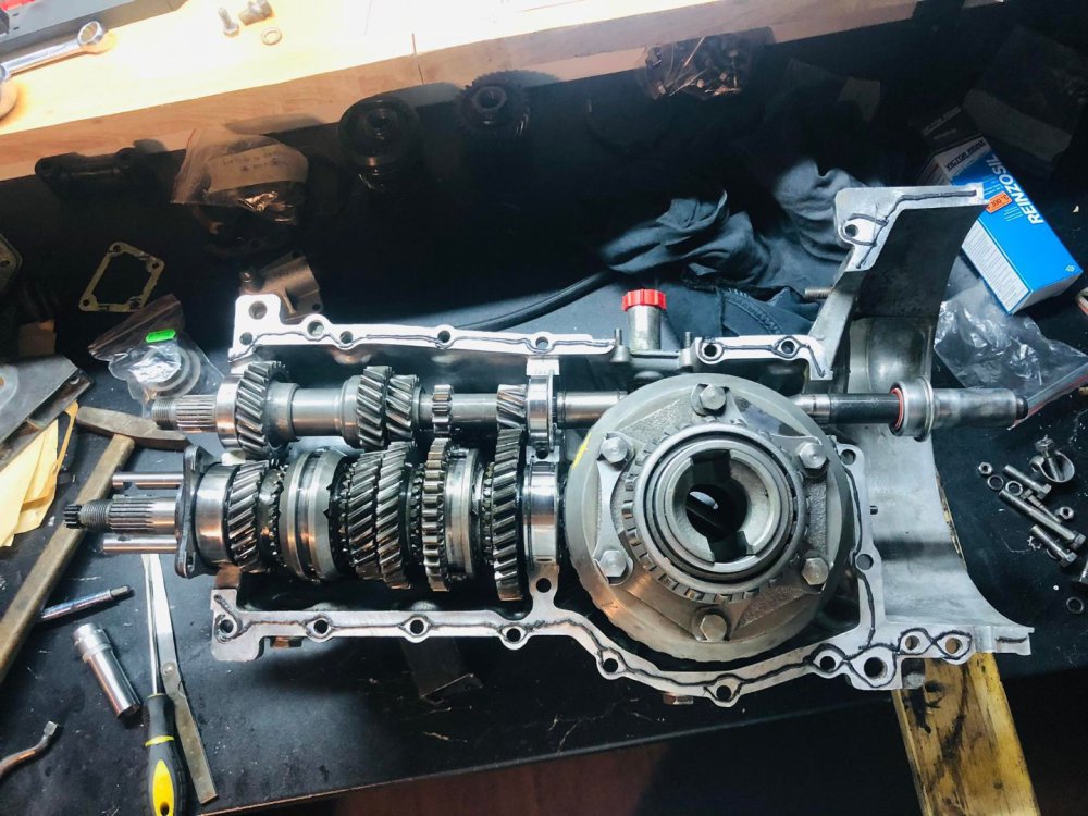

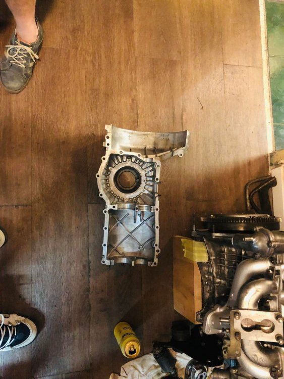

Мина викенда , на госит дойдоха @malkiq и @The Best Forman да ми помогнат за скоростите.
Така де реално те ги сглобиха , аз само гледах от страни , понеже съм доста невежа в това отношение.
Важното е ,че в крайна сметка и това бе отметнато. :D
Първата снимка е само за да се види нагледно ,че всичко е лъснато :D

А съвсем скоро следва и поста за Стартера.
  • Одобрявам 10
Привет на всички :)
Събора мина , Кауфланд феста мина и реших да пусна един кратък анонс.
Предния път , когато Гената и Коце бяха в нас да ми помогнат за скоростите , Гената огледа двата ротора , които имах от двата стартера , които разглобих и даде неговото експертно мнение , че от по-горният пост , левият ротор е по-читавия.
Отделно се сдобих с нови четки , и втулки , както и нов шалтер за соленоида. Всичко беше старателноп почистено , а самият соленоид , както и статора , бяха и боядисани.
Та смених втулките , смених четките както и шайбите под ротора и шалтера , и се надявам да имам вече 1 работещ и ревизиран стартер.

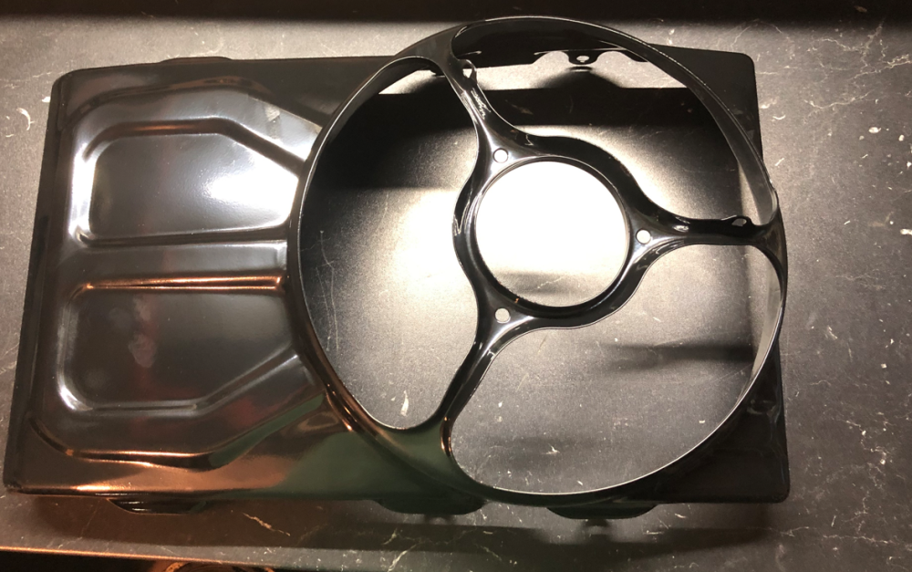

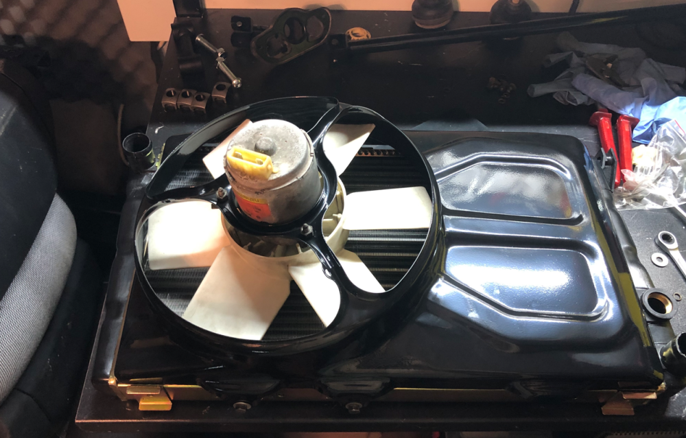

Освен това , си купих от Мегапартс 2 броя дифузьори с 2 перки Бош от Фела.
От двата събрах 1 така както трябва да бъде , а именно , избрах по-читавия , а от по-ръждясалия , само си отрязах ушите. Изгладих премерих и напаснах.
Резултата е следния ,
289090838_744851433527683_8876773032597042425_n.thumb.jpg.b0cb4ee218bf36096cf918f6d665934c.jpg
289442429_785666619473033_1463217442114804392_n.thumb.jpg.482c44c8394f7eb2a888ff90a292c10e.jpg
289043922_764920871335690_7059059691224112290_n.thumb.jpg.4341545f8eab00dec8a1fe8739cdebb1.jpg
Всичко е премерно и готово за заварка , след което следва Пясък и боя.

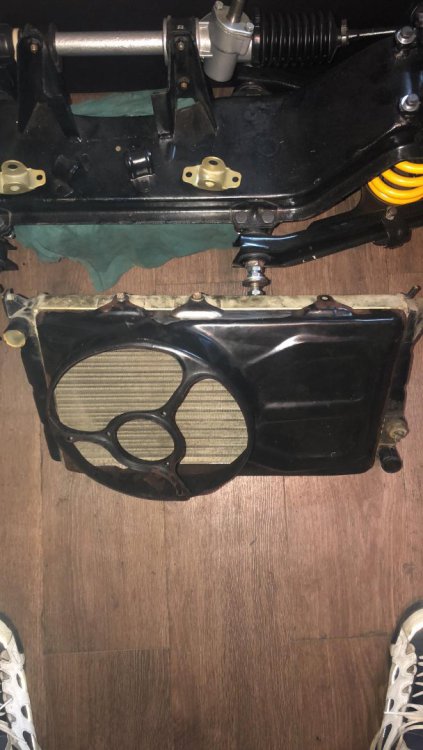

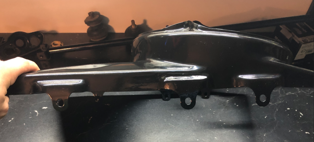

Паралелно с това си набавих и чисто нов преден радиатор , защото все пак , не върчи да позлваме стария ръждив. Той обаче от своя страна свърши супер работа , за напасването :)
Малко по-малко пъзела се нарежда . Останаха още няколко дреболии , които трябва да подготвя , но се надявам скоро да е в движение :)

Привет на всички ,
Минавам с 1 кратък пост за днес , а утре ще има продължение .

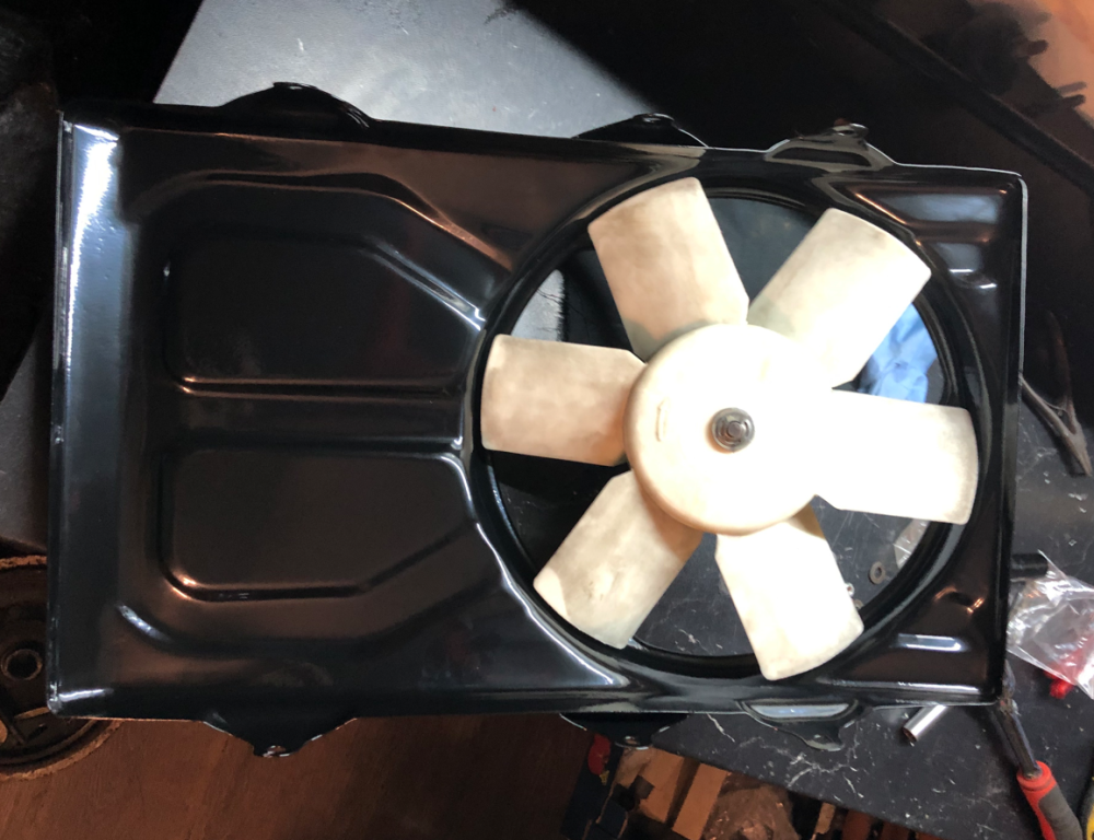

Днес взех всички останали ламарини , надявам се последните от пясък и боя.
В това число и дифузьора от по-горната снимка .
Коце беше така добър да завари ушите след което пясък и боя.
Перката беше почистена старателно както и мотора , който е Бошовски :)
И съответно бяха монтирани на чисто новия радиатор , който си чакаше в кашона :)
Все още не съм ги монтирал на колата , следващите седмици предстой да я докарам пред нас и да разглобя всичко , което ще пречи , и паралелно с това ще я натъкмя с помоща на информацията , която ми даде Момчил :)
Утре или в неделя следва и поста за задното окачване , което е почти готово и то.
А паралелно с това днес разговарях със сервиза над нас , които бяха така любезни да ми позволят за 1 weekend да ползвам подемника.
С тях се разбрахме , за първата седмица на Септември , което ще рече , че ако не ми мине котка път 3-ти и 4-ти Септември ще женим Мотор-Скорости-Купе :)

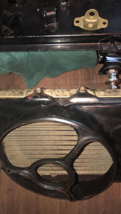

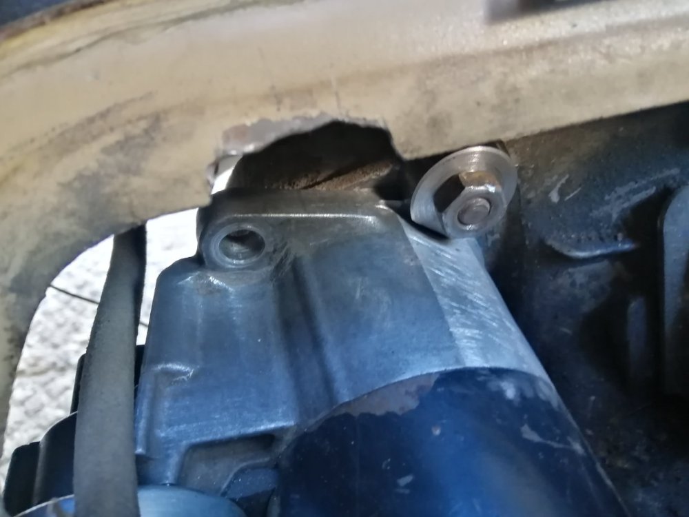

Данчо, ще си позволя да кача тик правилното разположение на куплунга на двигателя на перката, за да спестите всички колеги време и неприятности при монтажа на дифузьора и радиатора. При другите две позициционирания спрямо дифузьора опира в торпедото
Разстоянието до специфичната издувка за стария вентилатор в торпедото на коша не достига с 30 мм за свободно разположение на буксата и се налага външно извеждане с презапояване на изводите и. Ще се наложи да мръднеш назад с 15 - 20 мм и клаксона с разпробиване на един отвор 8мм,той също ще попречи на новия дифузьор.
И не на последно място - ще се наложи да прекроиш или разкараш закрепването на резвевната гума,новия дифузор също ще пречи. Аз присаждам механизъма от 105/120 Естел 1.
Благодаря за показното Кире , това го бях пропуснал, иначе за лоста дето подпира резервната гума , за него знам, че иска натъкмяване. И ще го боря преди да почнем да сглобяваме.

За сметка на това , кожусите бяха нови и боядисани.
IMG_0214.thumb.jpg.d8c48795a7f92a7445c589e6f657e212.jpg   image.thumb.png.12935c0d2632089c80b21f836013e164.png
След , което ето и крайният резултат
Чисто новите барабани са на стелажа , и ще бъдят монтирани последни ,
Продължаваме напред с последните щрихи :)
