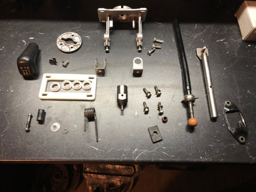

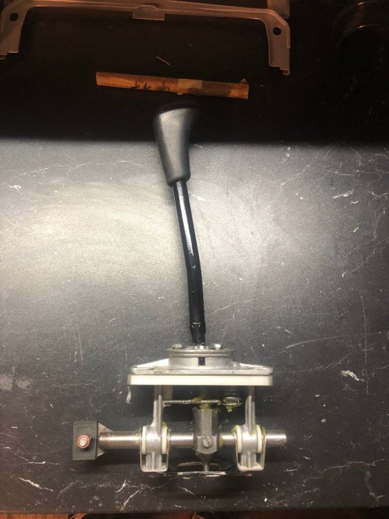

Подобно на Ивчо и с негова помощ и аз събрах един 5-цов лост с втулки и плочка. Оказва се че някой 5-цови кутии нямат въпросната плочка , други имат , за сега аз съм решил да я оставя.
IMG_0531.thumb.jpg.0267aab58c80d9d764a9bd5ab719cca8.jpg   IMG_0532.thumb.jpg.3b2bdad521e4c1fc0db3184438da91b8.jpg

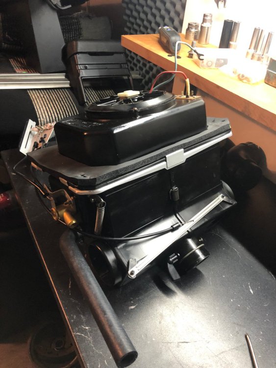

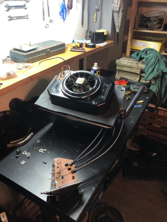

След скоростите , остана последният възел , който исках да те нов , и това е парното.
Ново парно нямаше никъде , за това разглобих старото , изчистих всичко , боядисах го , смених радиатора , ново кранче , сложих си нови дунапренчета на клапите и си отрязах от микропореста гума нова гарнитура.
Отденло конзолата с лостчетата беше боядисана и всичко друго почистено.
IMG_0538.thumb.jpg.edf30f5339df159d8917732f34f432cb.jpg   IMG_0540.thumb.jpg.48f119d26577977991a1fb4d49e9c7e1.jpg

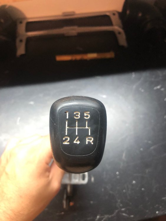

Данчо, след шест страници тема, кусур да ти намеря.:)
Поднови схемата на скоростите с бяло.
Жоре , искаше ми се, обаче е много пипкаво това и ме е шубе да не стане по-грозно от сегашното ? хубавото е , че това може да стане по всяко време ?
Вземаш една клечка за зъби и почваш. :) Не е трудно, защото е вдлъбнат релефа. Това позволява и да излезеш от контура да се забърше без да се докосва вече направеното. Можеш да ползваш всякаква обикновена боя, която се разрежда с АМВ и бензин. Дори и латекс, но не знам колко ще изкара. Ацетонова не е за предпочитане, защото може да реагира с материала на ръкохватката и да засече при забърсването. Друг вариант, също добър е да изчистиш бялото и да си останат черни.

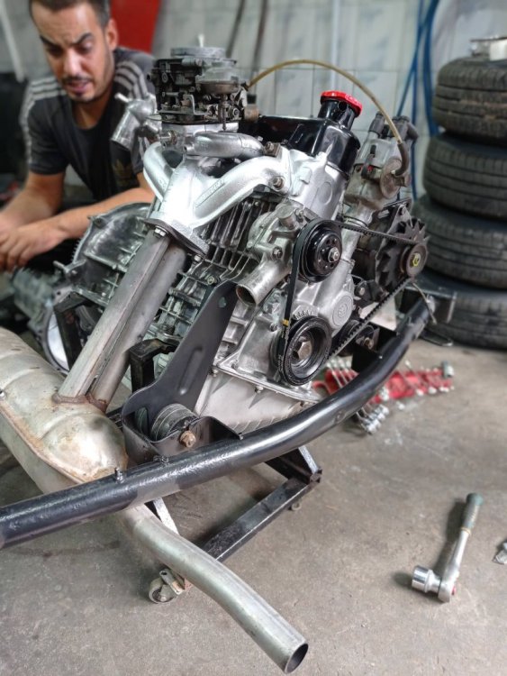

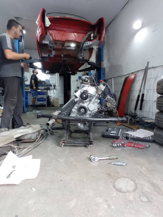

На 20 метра от нас има 1 сервиз и бях говорил с момчетата ако могат да ме пуснат за 2 дни да сменим двгителя. Така и стана и средата на Септември я качихме на подемника.
Преди да продължа искам предварително да благодаря на @malkiq , на @The Best Forman както на Пепо и на Пепи Тризлинцев за помоща през тези два дни. Без тях нямаше никакъв шанс да се справя с това уж лесно начинание.
Макар да бях разглобил колата изцяло пак нямаше как да станат нещата.
Та качихме я колата подемника , свалихме преден мост , двг и скорости както и тръбите за антифирза.
Предварително аз вече бях свалил всичко останало , антифриза беше източен , както и всчичко , което би забавило работата.
Освен това , Коце дойде със всички необходими инструменти и стойки , които ни трябваха.

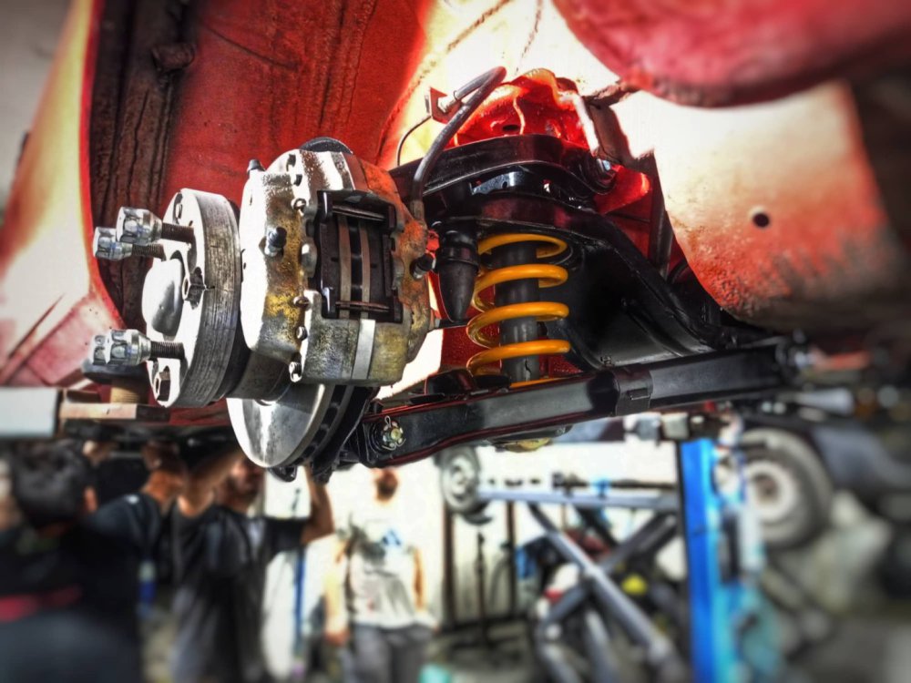

Та , качихме я , предния мост падна , ДВГ+Скорости паднаха , тръбите паднаха. Използвах момемнта да зачистя, където можах да бръкна , повърхностната ръждица , след което навсякъде с ръждопреобразувател . Оставихме я колата да дръпе малко и на следващия ден в неделя минах с грунд и шегрен и червена боя. Тук искам да отбележя , че не гоня професионализъм а да запечатам каквото мога за известно време.
и така в неделя , събрахме всичко , новите тръби , всичко се монтира , като естествено не минахме и без премеждия и перипетии , но бяха лесно остранени :)
Ще кача няколко няколко снимк
Коцето нещо му се ядосва , ама се натъкмиха нещата
305996279_5369690489811157_3395431058020488822_n.thumb.jpg.af45b42418a2ef99825a7f9771c44e37.jpg
Ще го качваме
306055814_858433451752911_5237618196388074371_n.thumb.jpg.c16b68a8cdeea67825559b4dd58558c0.jpg
И окачването най-после на мястото си
305919376_812924930141916_1985981937043237410_n.thumb.jpg.6009cdefe7aa49f3109378e26f630d69.jpg

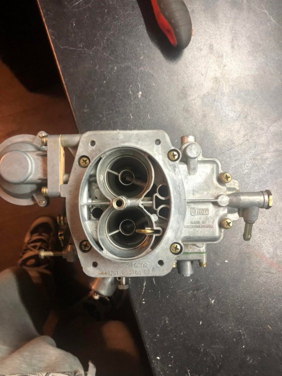

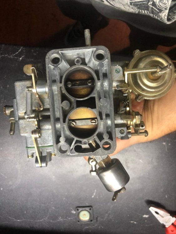

Обаче хубавото от днес е,че прикючих със освежаването на 130-ковия карб.
Сменени са му гарнитурите и мембраната на ускортителя както и беше щателно почистен , а клапите и механизмите се движат с лекота и на последно място проверих капака дали е крив , според мен не е.
Проверен по номер си е 130-ков , освен това всички жигльори отговарят на каталожните данни. Остава да бъде монтиран и настроен , нещо което аз не мога за съжаление , но добре ,че има кой да го направи :D
