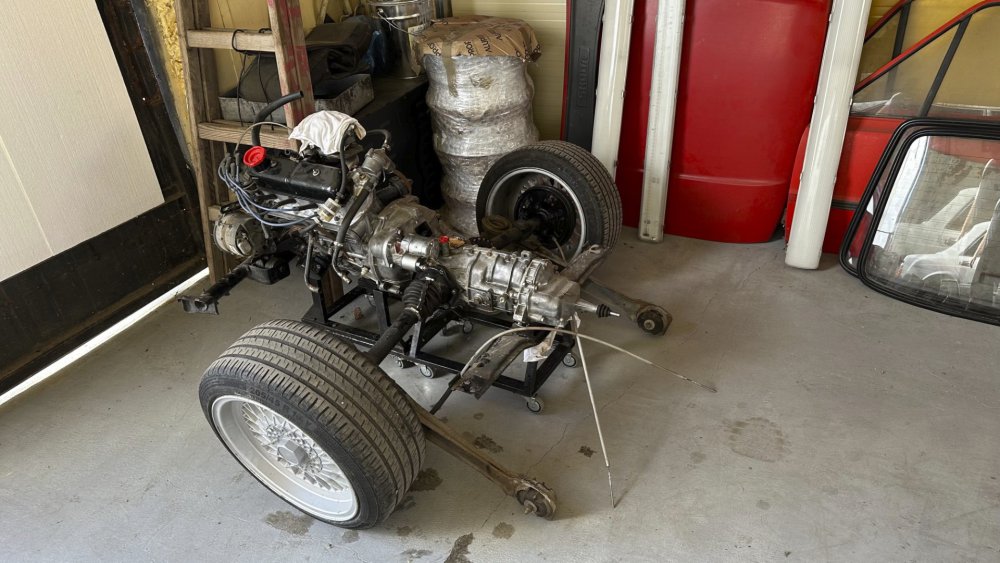

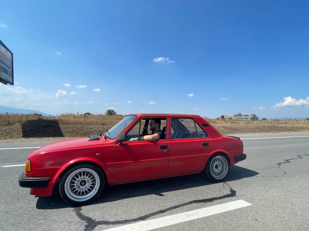

Така и така мернах на Роската темата и съм на вълна писане във форума , я да зема да ви ъпдейтна малко кво се случва с тая скрап.
Тръгвайки към задномотрната среща , глупавата кола пак прегря и изкипя.
 Чудене маене , обезвъздушавахме доливахме нищо.
Добре,че всичко се случи на 10 минути от сервиза на Мастъра.
В крайна сметка колата на платформата и газ към него. Няколко бързи огледа от негова страна и се оказа, че главата трябвало просто да се дозатегне. Тук искам само да поясня, че тя вече беше притягана веднъж , но явно този капризен мотор искал пак.
Коце има снимки на рапатрака :D аз пък имам снимки в сервиза
Паралено с това след сглобяването миналата година имаше едно страааашно чукане в задно ляво колело. Всичко гледах, кво ли не затягах и пак така.
Пецанов обаче като го чу вика - ооооо тва ти е втулката на полуоската.
Викам ква втулка бре.
е тая втулка
Обясни ми как се лекува, хванах се 1 ден, двете полуоски долу, избутах втулката навън от полуоската ( те се виждат и белезите ) и задното окачване заспа.

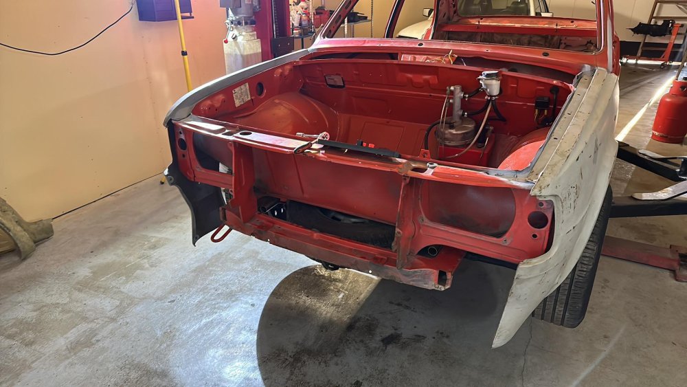

Отделно, миналият месец си поръчах чисто нова предна и задна маска от чехите, дойдоха и много исках да ги сложа.
Задната маска е лесна, но за предната така и така имам нов комплект калници викам я да ги махна старите и да видя какво ще излезе под тях, обачее гледгката не беше най-прекрасната ?
Роговете са здрави , но частта на праговете , която е покрита с калника си беше изгнила , НО пък задната маска е просто един път :D
И така , вчера деня беше отделен на флекса и телената четка , всичко беше старателно почистено и другата седмица с Коце ще правим прагове.
Всъщност всичко това ви го казвам ,защото живот и здраве Януари влиза за боя :D

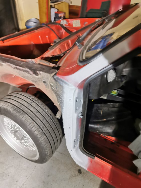

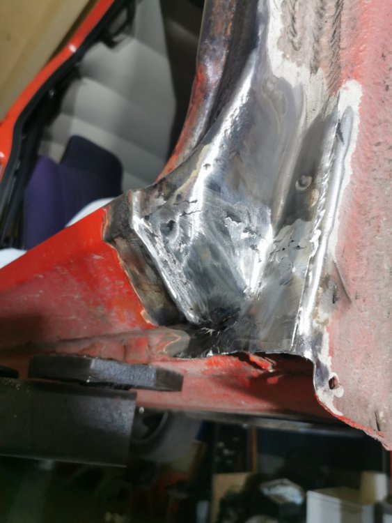

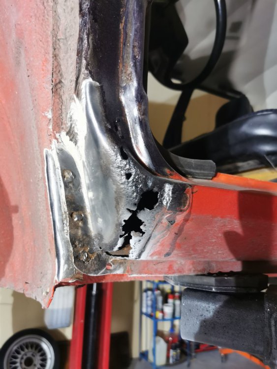

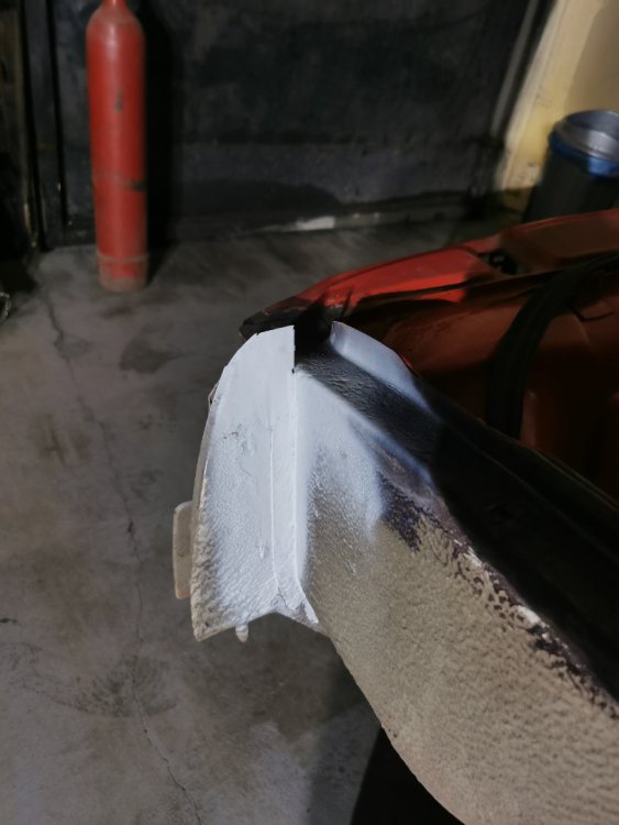

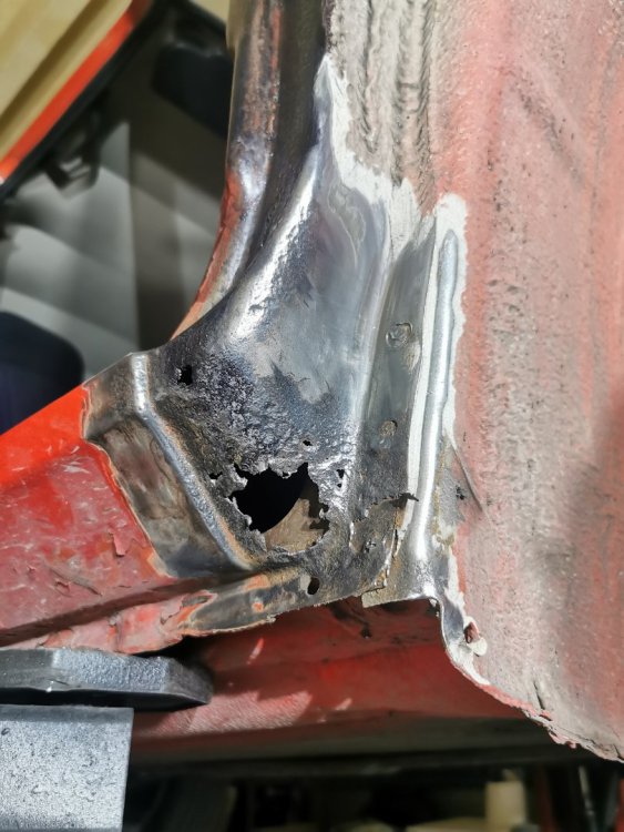

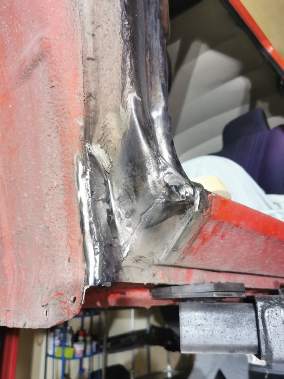

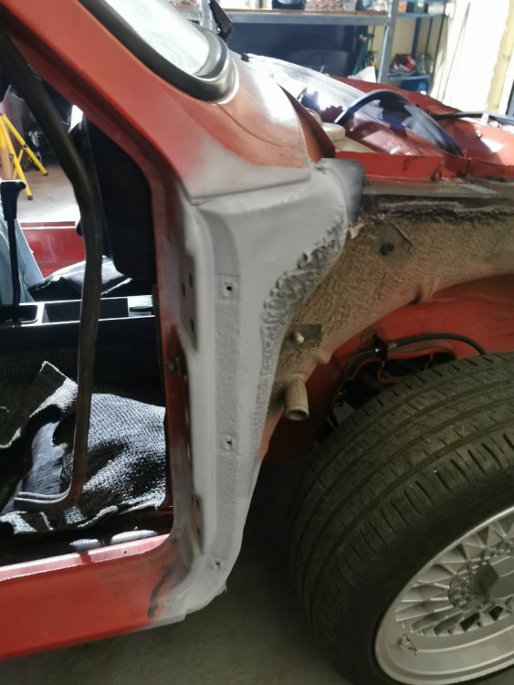

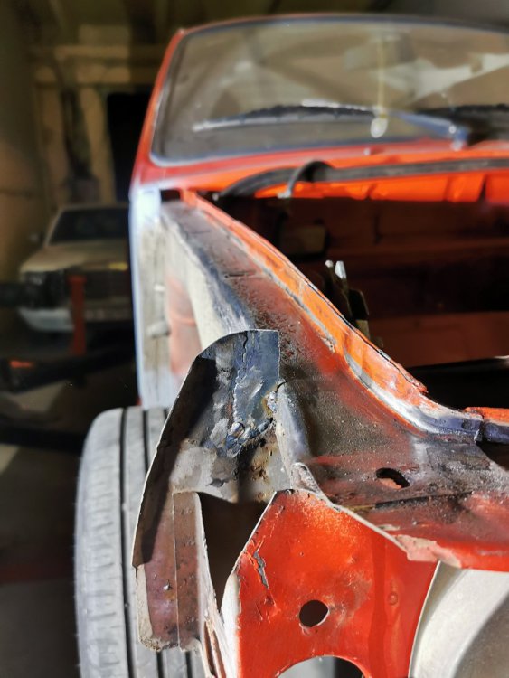

Забравил съм да кача снимки на свършеното от мен .

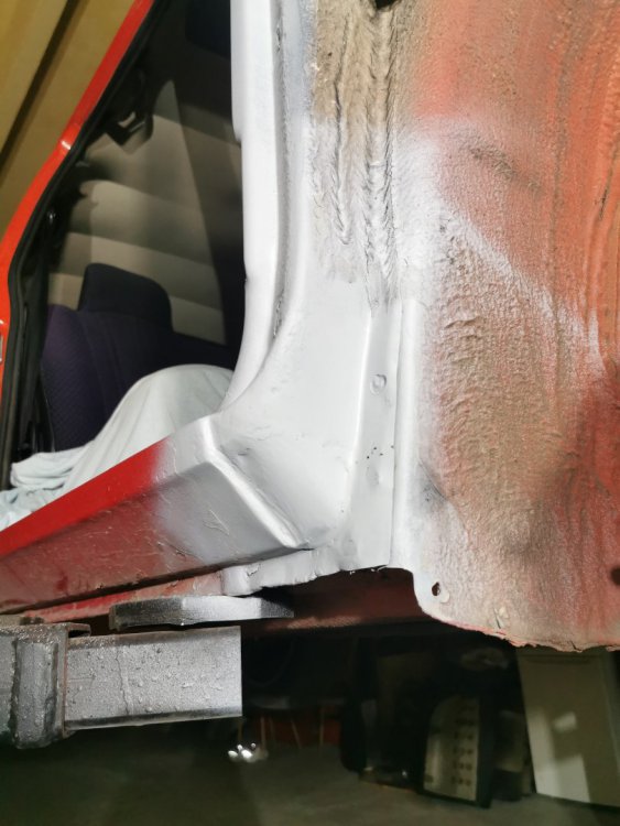

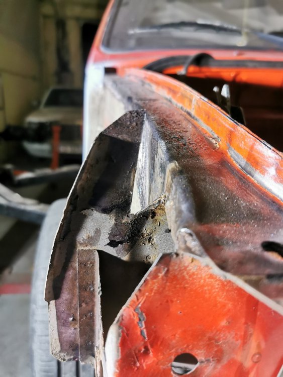

Писна ми да я кърпя тая кола!!!
Данчо се беше притеснил, че колата е за прагове, но когато огледах подробно нещата...прага има невероятна линия и нито една ръждичка, освен под предните калници (за по-лесно ще ги наричаме задънки). Когато отворих задънките видях че и средния и вътрешния праг са не докоснати от времето!
Освен праговете, имаше леко удърче в стойката на фара и мигача, което изпънах за да можем лесно да напаснем детайлите след боята, и си намерих още малко изгнило при захвата на калника.
От другата страна беше същата работа.
Прегледах и А образните усилки държащи пантите на вратите.
А горе на колонката, някой не добър човек, беше дупчил за антена и се наложи да запуша трите дубки.
Надявам се да съм приключил с кърпежите по тази кола!!!

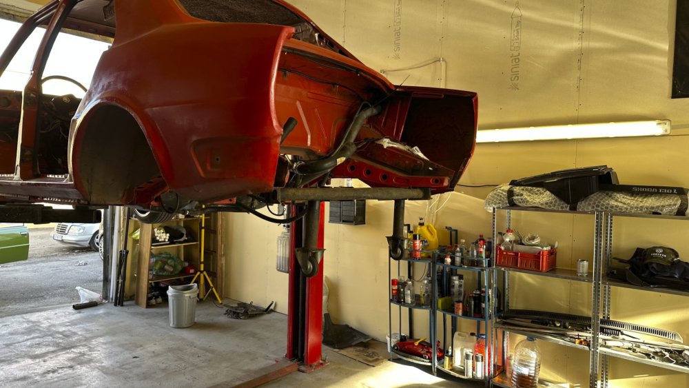

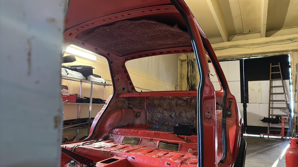

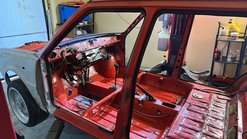

В момента колата е гол скелет буквално, толкова оглозгана не е била никога. Повода разбира се е че се подготвяме за боя , която ако ми се наредят планетите ще е в идния месец два.
За съжаление , май май ще пропусне една част от летният сезон , но пък каквото такова.

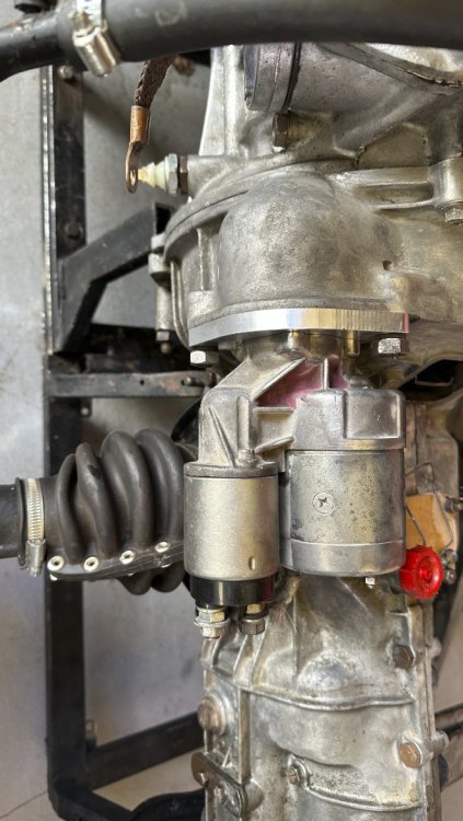

Другото интересно е че смених шкодовият стартер със редукторен от фелиция.
Чехите много интелигентно са направили алуминиев фланец с обърнати захвати , както и по-широк отвор за пиньона , който също продават.
И така реално просто се равива на фелициевия стартер бендикса и фланеца , сменя се пиньона и всичко друго е плъг енд плей
А като завърти звука е направо песен :D

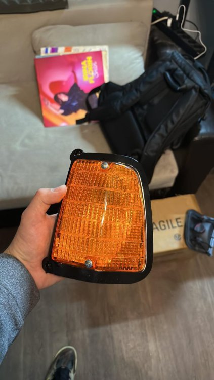

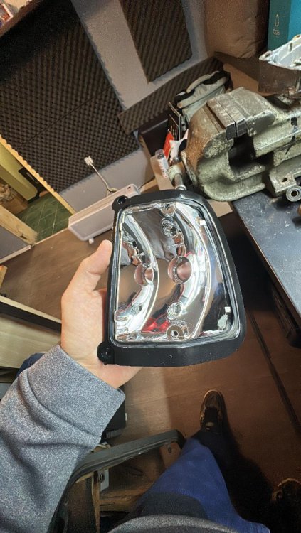

И за финал имаме си вече шукар мигачи с реставрирани каски с ново покритие на рефлектора и оригинални Чехословашки чисто нови стъкла.
409937068_3459245727700717_3378803664804137807_n.thumb.jpg.6d72808e6df9540f343aecdf0bc5f1d5.jpg416707265_695512145986150_6410531722131892923_n.thumb.jpg.7e27dad21f877a8494970b0a62d4e34c.jpg410317273_820229813452039_4478031336865144768_n.thumb.jpg.020caa84a7f20cdeb8dfb0721e3a6f85.jpg
Надявам се в близко бъдеще вече да имаме и боя :D

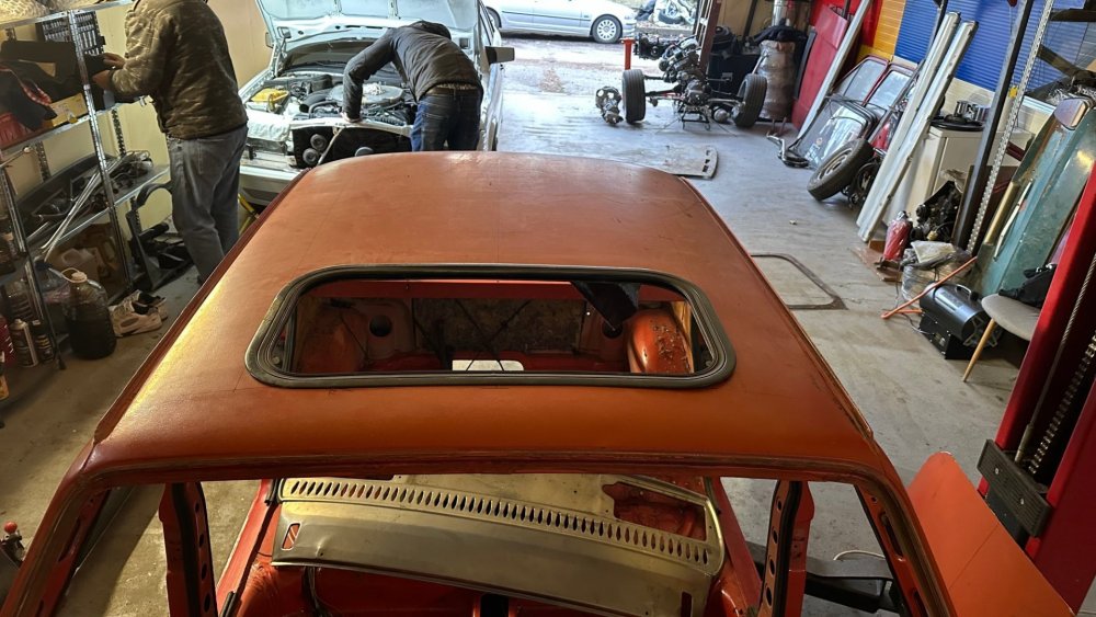

И от мен малко за работата свършена днес.
Ммм така ,
да не дърпам дявола за опашката , но хубави времена предстоят за Марта , но докат не я закарам , няма се хваля
Иначе бутнахме още малко работа по нея.

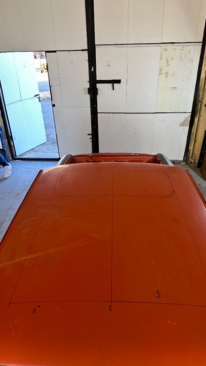

С бая чакане , около година , най-после се сдобих с още една "екстра" предлагана за модела.
Коце мери 3 пъти аз рязох един път и то май взе че стана.
 Има още малко да се дооформи , но съм много доволен.
Апропо оригинален на Шкода , а не афтърмаркет.
  • Одобрявам 10
Браво за куража. Аз не бих се наел да си режа тавана. Но мен си ме знаете. :)
При всички случаи ще стои много добре! Особено, като е отворен. Перфектно е центрован. 👋
Топ! Това е една екстра, която като че ли остава доста подценявана, но наличието и, според мен, е почти задължително! Браво за добрата работа, нямам търпение да го видя на живо :)
Много модерна екстра за средата на '90 .. всяка втора Жигула от Фикултето беше с дупка и на тавана .. 👎
