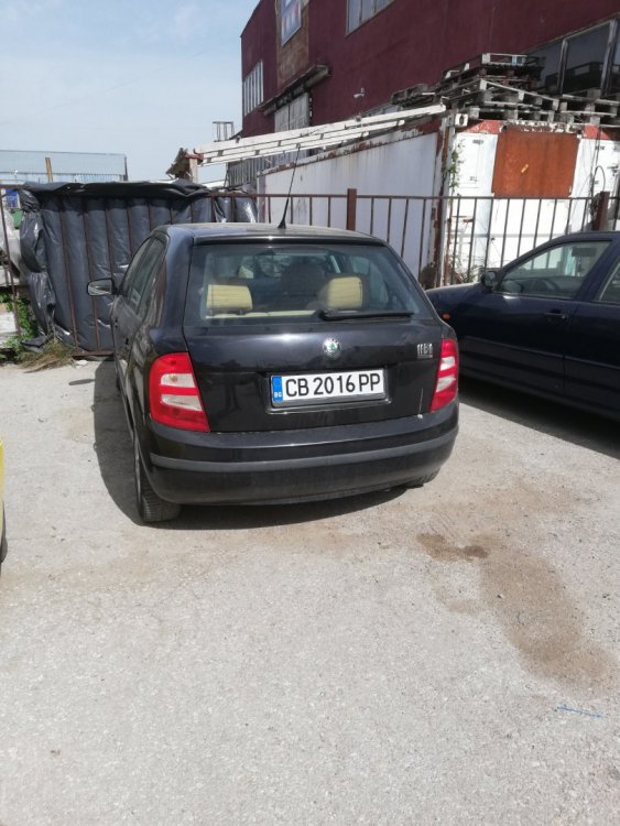

Здравейте . Мисля след мелеза и макса, да ви представя и странната. Фабия 1 , скапана напомпана нафта 101 коня. Все още не я чувствам като моя кола , но я закарах в сервиза , за масло скорости , масло мотор и нормалното първоначално обслужване.
За който не е запознат , от 6 години карам макса и исках кола с климатик (странната няма клима) . Една вечер харесах тази кола , реших че нямам пари за нея и я пуснах , ако някой я иска. На сутринта се събудих и нещо ми каза че това е моята кола. Отидох до Враца с приятел и почти се заобичахме, дойде и Алекси да я види и я капарирах веднага. Беше зле с алтернатора , не се пазарих въобще и казах че я взимам , но искам да мине 110км до София. След това се обадих на продавача след 1ден и му казвам имам пара, ще взема колата , на следващия ден му се обаждам - казвам ние пътуваме , идвам към теб и купувам! Накратко човека не беше готов с нито един документ и ги извади в последния момент , но най якото беше да се возиш в Голф 2 синхро и на левия крак да бройш 50 тачки , на дясния 20 тачки и при вида на няква к***ва да кажеш аз пари сега нямам. Без перипетии не мина и в Враца и в София. В Враца минахме последни за деня да изкараме времянки и то на молитви и на познати , още там забравих да и купя винетка . После се похвалих на бащата че няма вече карантина за влизащите в БГ , той каза не чу ли че е само за Гърция и Румъния , викам не, прекъсваше ми бнр на байра в ботевград, а после в София се благодарих че попаднах на 8 ми канал с Фабията, човека беше яко заспал, което ми спаси живота.  Купих на Фабията оригинално радио, защото нямам още пари за ново , ама и това ще стане , сменихме си масла , ремъци , ролки термостати, оправихме си турбината...
Събрахме се сговорна дружина и подкарахме безименка, към 14ти км до София се сетих че нямам ароматизатор борче, ама станалото станало

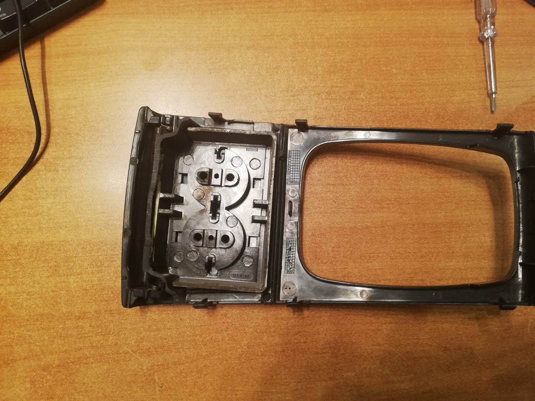

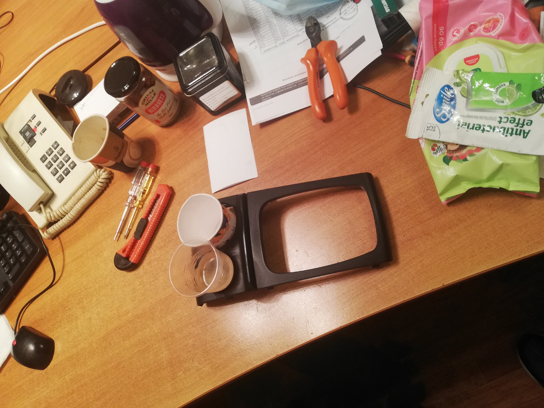

So i said it, so i did. Вече спокойно в колата се пие кафенце! За малката чашка , намерих тръба със същия размер и стана перфектна. Голямата е с размер на кенче 500ml заради чашите на Dalmayr/Alcohol&Tabaccov, можех да изнаглея и да поизрежа още малко oт долната част на конзолката на пеплника и да влиза цяло кенче ,ама щеше да е малко hanging by a threat в смисъл от черната конзола щеше да остане 2мм , затова сега събира само 330ки кенчета. Не казвам че някой ден няма да реша и да го поизпиля още, ама засега тестваме.
Редактирано от maxrpm
Ето я и версията с контакта, но бакелита се счупи много лесно от бормашината, трябва да се реже много леко с дремел преди да се изпилят двата ъгъла на маската , а белите контакти на "Найден киров" се чупеха още по- лесно , дори само от върха на бургията... Иначе пасва , все едно за там си е правено...

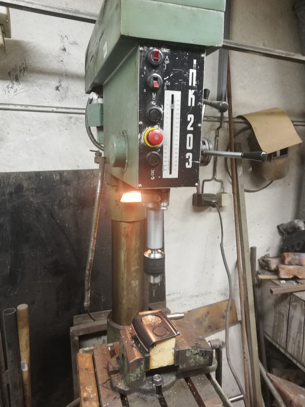

Саше, ти си доста креатив, ама къде набара тва ПК 203 ?
Алекси , казва се "направи си сам от дърво салам" ;)
преди 25 минути, Алекси Георгиев написа:
В мазето в работата , много добра работа върши машината, ама тече масло върху патронника , и като я включих на бърза скорост и ме опръска целия с масло.. :) Тогава разбрах , защо колегите я ползват на бавна предавка... :P
А иначе от дърво салам си е вярно, даже мисля че с фреза , може да стане още по - хубаво , голямата дупка на втори опит ще я направя по - хубаво, дори и с бургията. Oнзи ден се сетих - пълниш с твърд гипс кенче 500, увиваш го с шкурка и си става перфектно.  За модел ,сега, ползвах капачка от бурканче. Ама то така е, като е за сефте... ;)
