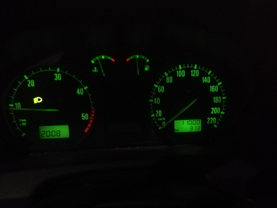

Ице , ето ти едно поздравче от 2021 :)
на 9000 ме завари на отиване на работа , на 10000 ме завари на път за една кръчма с @Galliard33, на 11000 ме завари на прибиране от работа. Значи на 12000 пак ще сме на кръчма с приятел! :)
Проблема се оказа скъсан тампон на скорости. Изкара около половин година ,а и 3 те са нови :)
Май по-горе споменах нещо такова, нали ?
