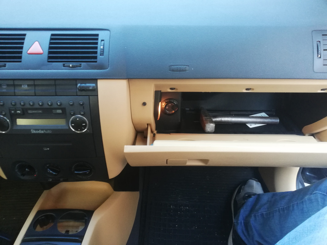

Пичове, от Skoda Music system 502 - a , бачкат само 2 копчета от джойстика, и никакви други бутони по панела. Откачване на акумулатора , няма ефект.  Някой имал ли е проблем с бутоните на въпросното радио или на други от серията (symphony cd, bolero и т.н. с подобни бутони) ? Чудя се още дали да го ремонтирам с чук 800 грама , или с поялник? :)
Редактирано от maxrpm
Ако клавиатурата е с графитни гумички - четка , сапун и вода. Ако е с бутони "пуканки" - сменяй.
800 гр. е малко , пробвай с от две нагоре.
Не е от тях, всичко спря да работи изведнъж и то днес , като се качих в колата , а не съм я карал от една седмица. Работи само назад и назад Seek. Някво сядаш , пускаш го - "Фреш" ок тая песен става , тръгва друга, инстинктивно натискаш 1 и 2 за Z-rock и то не бачка, слушах фреш чак до Ботев , после установих , че бачка част от джойстика, и много ми се искаше в жабката да има чук, проверих дали бащата не е оставил, но уви нямаше...  :(
Освен от оня порой да е текло текло в радиото и да е отмило графита, мина ми през акъла, ама колата на другата сутрин беше суха на барут , то трябва през това радио да е текло 60л/ч ебаси ...
Може да има залепнал бутон или пивишено съпротивление от зацапване .. все ще трябва да отвориш и почистиш всичко.
Ще го отворя в понеделник и ще докладвам с снимков материал. Ако не тръгне, колегата механик има чук 2.5кг , ще го ремонтирам и клипче ще пусна ;)

Сашо, ай спри да пишеш наизуст! Пин 8 е масата!. Пин 1 е сигнал от екуто, пин 3 е диагностика. Направо хващай тежкия хардуер.
Поправих пропуска на Тати и добавих нужния хардуер в колата. В Понеделник вечер , ако не проработи великата music System 504 , ще решим проблема , като през 1991 ва, както си трябва!
И не , Ивчо , пин 1 , който също откъснах е Galla function. :) 3ти пин е там, той е подсветка от габарити. Масата е пин 7.
Поправка 6ти пин  е подсветка, 8ми е минус , а 3ти пин е лошия пин.. дето дава сигнал на ECU  :)
Пин 5 и 7 са постоянен плюс. Галата е точно директен сигнал от екуто за скоростта. А 3 пин е връзка на CAN, ама бавния и той няма връзка с екуто. Колата е с две CAN мрежи, бърза между еку, абс, серво и т.н за важна информация свързана с управлението и бавна за обмен на маловажна информация. Спри да пишеш неподготвен!
Не пиша неподготвен - казвам всички пинове който имат връзка с компа ги няма, от там нататък минаваме в в езотериката и факта че съм зодия Риби и имам крехка психика, макар че съм див трашар. Затова казвам че радиото ще разглобя, гледам и строша с чука в понеделник , аз съм малка , малка рибонка и трябва да стигна далеч ... ;)
Този инструмент за обучение , между другото ми е от 1вата 120 ка 1996год, не съм мислил че с него ще троша радио 2020 та и то на няква фабия, камоли и да е моя.. :)
