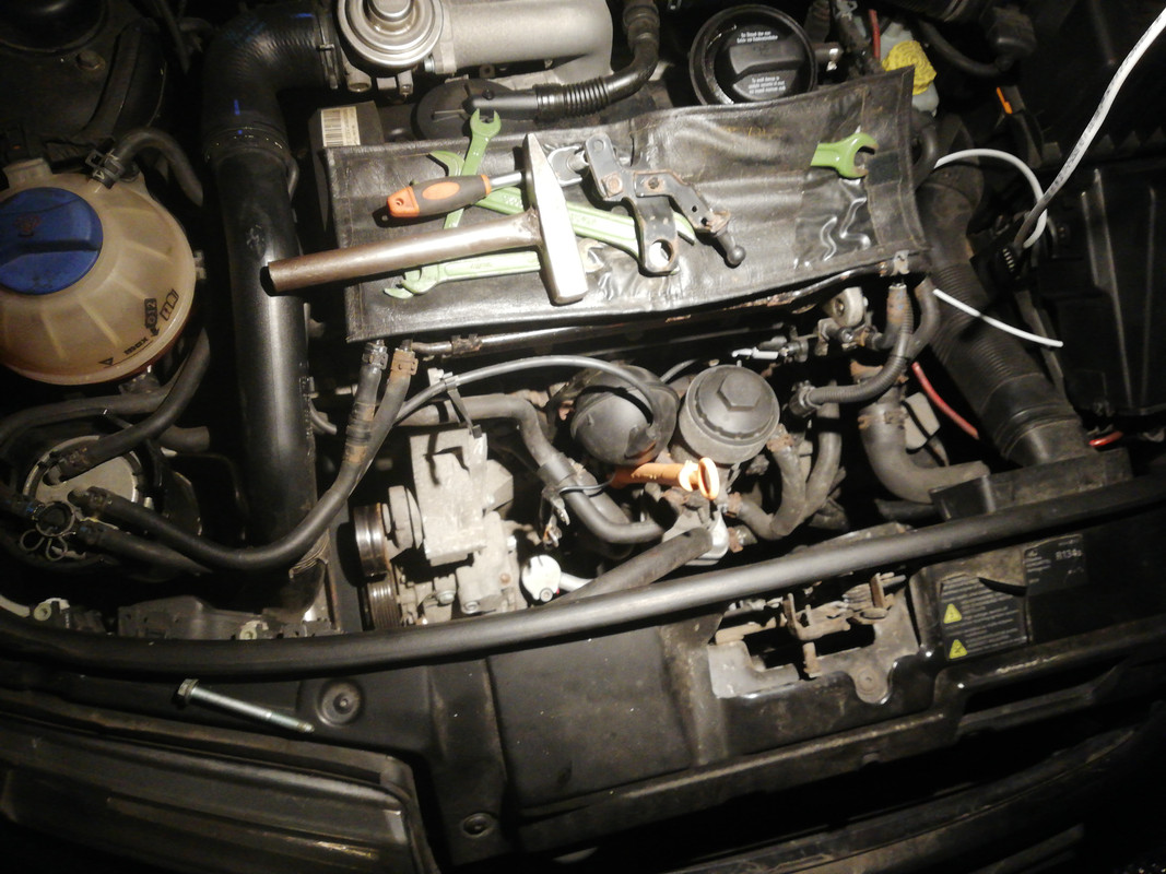

Здравейте. Туко що сеприбирам от "гаража" Поста е от леко важен и спешен характер!
Въпрос - Какъв е правилния подход да се опъне ремъка на алтернатора. На пръв поглед пречи абсолютно всичко турбо пътя и маркучите за нафтата. Ако махна турбо пътя , ще успея ли да стигна до ролката и да имам ход на ключа достатъчно и като цяло , спешно се интересувам как става ...

Ремъка се опъва от автоматичен обтегач(пружина) така че не може да опънеш, или ти трябва по къс ремък евентуално
Аз , явно не зададох въпроса разбираемо. Оправих го в Петък , след работа на лампа, преди да тръгна за Орлова скала. Проблема е ,че мястото е много малко, а обтегача е много надолу и не може да се стигне. Решението е с регулиращи се клещи гарги се махат скобите на турбо пътя и той се сваля, тогава вече има маааалко повече място да си провреш ръката и с възможно най - късия звездогаечен ключ 16ка , в моя случай FACOM , може да се охлаби. Трябва и да има място за ход на ключа, защото трябва да се завърти доста, почти на 60градуса, ако е по - дълъг, няма да има как, а и ролката си е доста тежка, боляха ме пръстите 2 часа. Иначе ремъка го махнах с малкия саморазвивен ключ , ама на два пъти....
