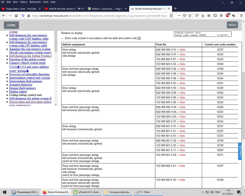

Oтделно колко пари дадох не ми се говори , преебах компа за Airbag-a  с vcds lite , заради слаб акумулатор , взех един нов модул  , иска side airbads , който аз нямам , утре чакам още 3 централи да ми дойдат с индекс А и C ..... с H няма ... ;)
Moже да се дъмпне рома и да се едитне с hex editor , но ме е страх да не гръмна ignitor- ите...
Имахме 6Q0 909 605 H 04 с кодинг 12340 , пробвах 1C0 909 605 H 08 с кодинг 12344 не стана , търси side air bags , sega 4akam 1j0 909 605 C и 1J0 909 605 A , да видим с какъв кодинг ще са ?!? Eто да се ориентирате , за какво се боря. :)

Не знам какво четеш, но ако модулите не са някой от тези типове:
- 6Q0 909 605 H 04
- 6Q0 909 605 H 0А
- 1C0 909 605 H 0А
- 1C0 909 605 K 07
винаги ще имаш грешка.

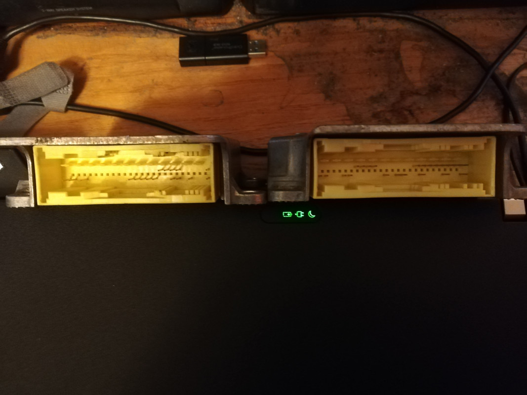

Taка , от дясно на вашите екрани е оригиналната повредена централа 6Q0 909 605 Н 04 (12340), за зрителите с черно - бели телевизори , буксата е жълта! Тази от ляво е с илюстративна цел. Днес взех поръчаните 2 модула, оказа се че буксата не влиза , ядосах се и помислих. Новата централа от магазина, винаги идва накодена на 00000 , съответно хардуера е почти еднакъв , а е различна само щипката , която заключва буксата,(буксата се вади от шипката) , най -малкото за да се знае за какъв хардуер е оборудването на колата.
Преди да ме нападнете , искам да уточня , че долната инструкция е само за хора готови на риск евентуално ,да си гръмнат беговете , и такива на който им е писнало да търсят централата със свещения coding 12340, само и само това което e на колата , все пак да работи. Хора с cohones !
Отначалото , а и дори и до края , мога да кажа че ме беше страх. Pinout- a е кажи речи еднакъв K-Line , can ,12v , но все пак се страхувах . При 6Q0 909 601 C (реално се оказа че съм поръчал 6Q0 909 601 C coding 12338) има 2 варианта , като кажи речи и 2 та ме устройваха , докато при 1C0 909 601 A , има и вариант за ключ в жабката които аз нямам, като и 2те централи, са за механични пиропатрони. Закачих първата централа , като с права отверка и огромен чук , махнах пречещите части от куплунга на централата. А докато тя беше в менгемето се замислих дали не е записала Crash Data... :)
Enjoy! Все пак , никой досега не го е правил. ;)

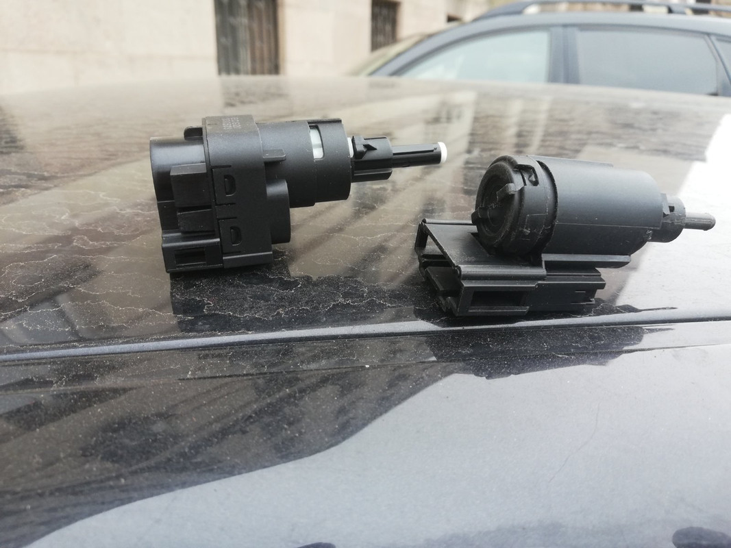

Зима е , подходящ сезон за авто репаратура. Все пак , който не е живял , той не е е**л и не е сменял стоп машинка на Шкодата ! ( Взех от Поло , по - стабилна е , англичаните казват , че кара повече , виждат се 2 те на тавана .  :) Aнорексичната е шкодовата с щампа от 2000 год , "сепак"
