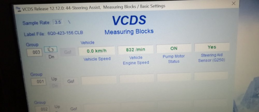

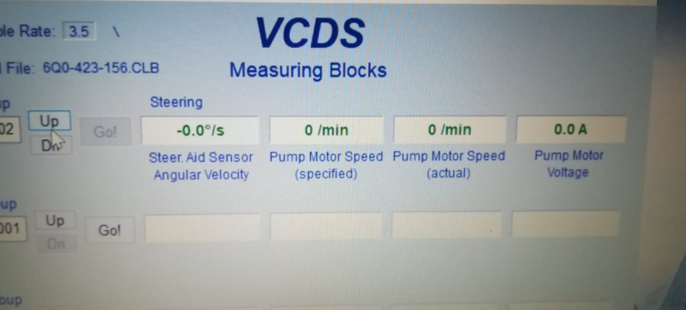

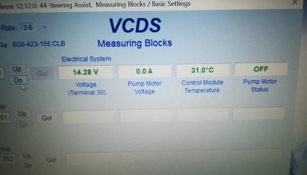

Колеги малко развитие по темата. Не бях вкъщи и бях оставил колата. Сега погледнах отново с ваг някои канали. Какво точно означават? Pump motor voltage винаги е на 0, а steering aid sensor се променя докато въртя волана. Това означава ли, че всичко със сензора работи? Защо на pump voltage е 0? Моля за още помощ.
 Мотора се включва от време на време, само да вдигне налягане. Гледай на екрана на втория скрииншот, мотора да е ОН, като въртиш волана наляво надясно.
Грешката още излиза ли? Защото бордовото напрежение ти е ок.

Единственото което се променя са данните на сензора докато въртя волана.

На първи и втори екран, данните за мотора все на нули ли са?

Нямам хидравлика.  Точно така! Винаги показва 0 каквото и да правя. Течност имам. Средно ниво
