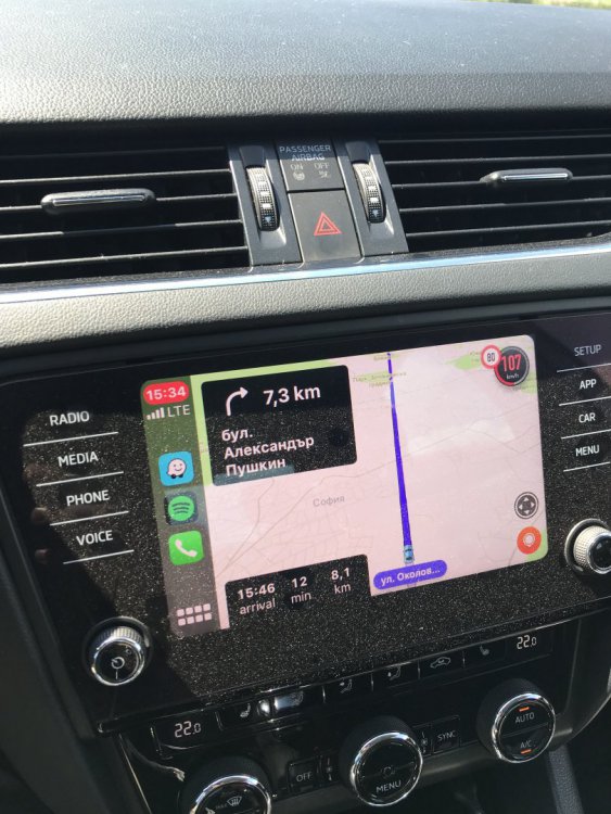

Вчера закупих Шкода Октавия 3 от 2018 година 1.8 ТСИ 4х4 DSG6, като цяло съм изключително доволен от автомобила, поведението и разхода. Доколкото разбрах колата е с ниво на оборудване Style, има лед фарове и задни светлини, нямам представа дали са стандартни за това ниво на оборудване. Също така колата е гаранционна до 2023, тъй като предишния собственик е закупил удължена гаранция. До тук добре, но забелязах няколко странности :) Първо, мултимедията, доколкото виждам е Amundsen (ще приложа снимка), когато натисна бутона phone ми изписва "В момента телефона не е наличен". Като натисна Menu и изобщо няма картинка или опция телефон. Сякаш няма Bluetooth изобщо. Което не би било огромен проблем, тъй като имам Apple carplay и бих могъл да използвам телефона така. Само че когато получа обаждане през Carplay и отговоря, човека остреща не ме чува ? Сякаш няма и микрофон... Възможно ли е автомобил произведен 2018-та година да няма Bluetooth и микрофон?! Ако да, имате ли представа с каква сума ще ме сюрпризират Еуратек за добавянето им...

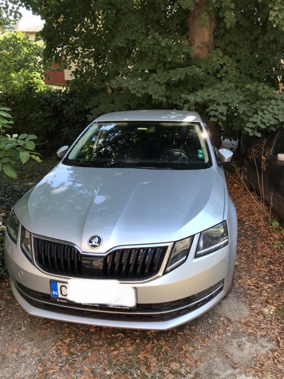

Втория въпрос е относно адаптивния круиз контрол :) На предната решетка изглежда, че имам радар, но при натискане на лостчето ми се активира само обикновения темпомат. Защо ми е радар при положение, че не мога да го ползвам?
Прилагам снимка на радиото и няколко на самата кола :)

До @nne - За всякакво "Audio"/"Video", нека Колегата @JORDITO даде акъл. За "Adaptive Cruise Control"-а, дай снимка на лоста за мигачите, да видим какъв е..

Благодаря за отговорите! За съжаление не е бъг, просто липсва изобщо опцията телефон в менюто на дисплея. Тоест няма как да видя сдвоени устройства. Не знам дали ако се е бъгнал модула ще изчезне изобщо тази опция от менюто... Имам чувството, че просто я няма фабрично. При всички положение в понеделник влизам за смяна на масло в Еуратек и ще разпитам. Ще ви държа в течение!
Относно ACC - със сигурност нямам, погледнах си лостчето, най-обикновен темпомат :)

Радарът е за автоматичните спирачки в градски условия. Има комплекти за ретрофит на ACC
