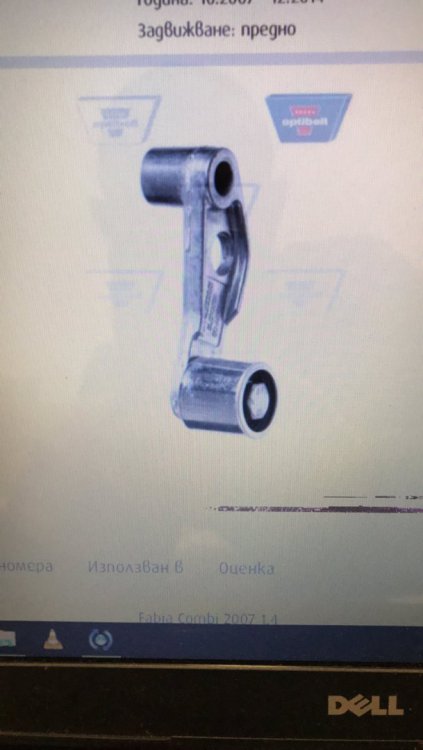

Здравейте , колеги.Наскоро купих Шкода 1.4 86 коня 63kW бензин 2008ма ,та реших да сменям ангренажния ремък, купих комплект на Ина с три ролки, но липсваше метална част тип рамо(за което не знаех понеже тепърва се уча). Въпросът ми е дали мога да го закупя отделно от някъде и точно как се казва тази част, ще пусна и снимка на подобна част. Благодаря ви.
Това е планката на паразитната ролка. По принцип можеш да свалиш и смениш само ролката, не вярвам на планката да и стане нещо. Иначе преди седмица правих такава шкода, в комплекта имаше планка (комплекта и при мен беше Ина).
Благодаря ви! Понеже цената беше доста изгодна и може би затова е липсвала.
