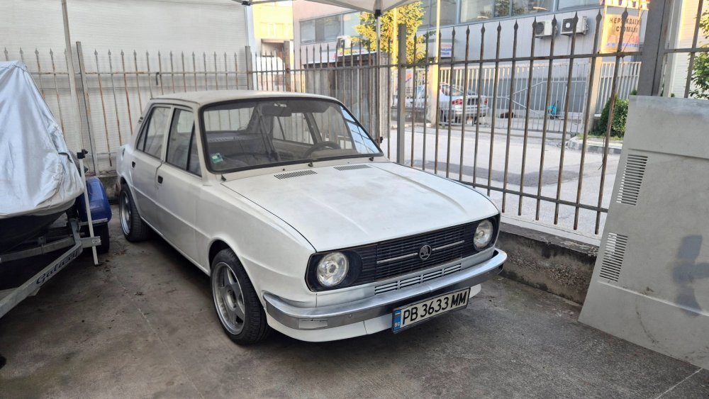

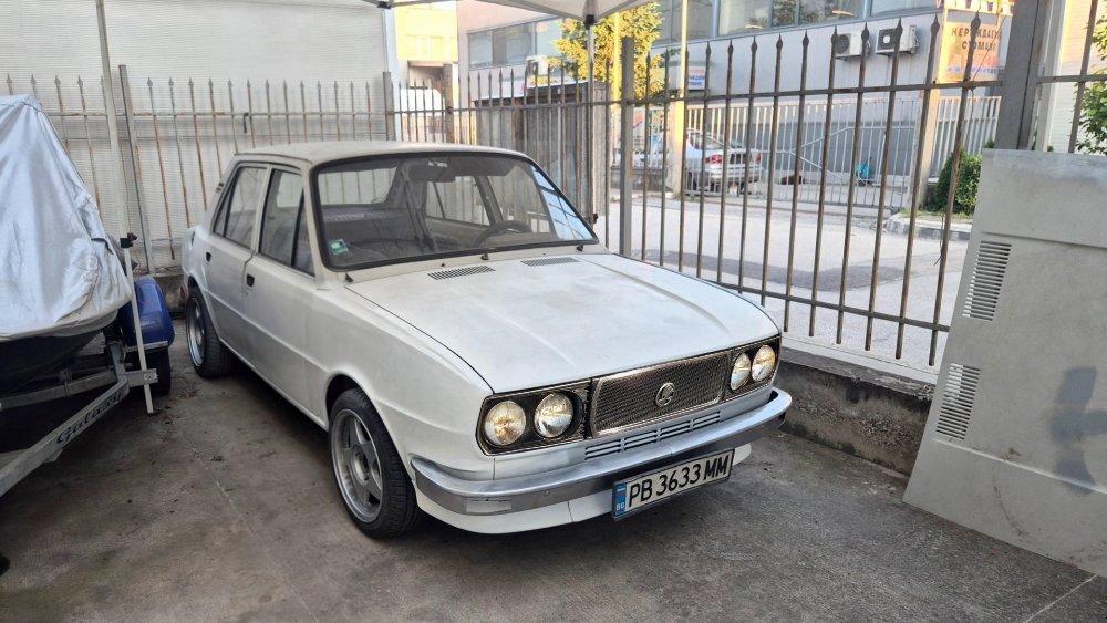

Трябва ти маска с отвори и върху тях се монтира решетката. Гледам, че ги умееш нещата, що не се пробваш на някоя маска да й нащракаш отвори или нямаш подходяща машина. Ако намериш декоративната лайстна, може и правоъгълни да ги направиш с шлайфа. Тя ще ги скрива.
Точно това е идеята, декоративна решетка и изрязани отвори под нея. Това в случай, че успея да намеря решетка.
Друг вариант е, както казваш да се направят отвори на самата маска. Или да се присади част от няква друга маска, и двете са трудни за изпълнение, но не и невъзможни.
Произвеждане на нова декоративна решетка също не е невъзможно. Мислил съм варианти, някои от които не са много сложни за изпълнение - например изрязване на лазер, после огъване по дъгите на маската, и накрая декоративен завършек - нещо, с което да не седи като изпляскано там парче ламарина, каквото всъщност ще е.
Всичко това обаче е само в сферата на вероятностите. Някой ден, когато колата е сглобена и в движение, ще бъде с подобрено охлаждане. Като започнем от вече обсъждания и успешно приложен дифузьор от фелиция (почти същия има и на голф, а има и някои, които може да са още по-ефикасни), както и по-мощна перка с повече лопатки и с две степени, също от голф. За късмет имам доста насъбрани такива части, и със сигурност ще разсъждавам в тази насока. Идеята ми е колата да има и климатик, така че доброто охлаждане ще е основен елемент от проекта.

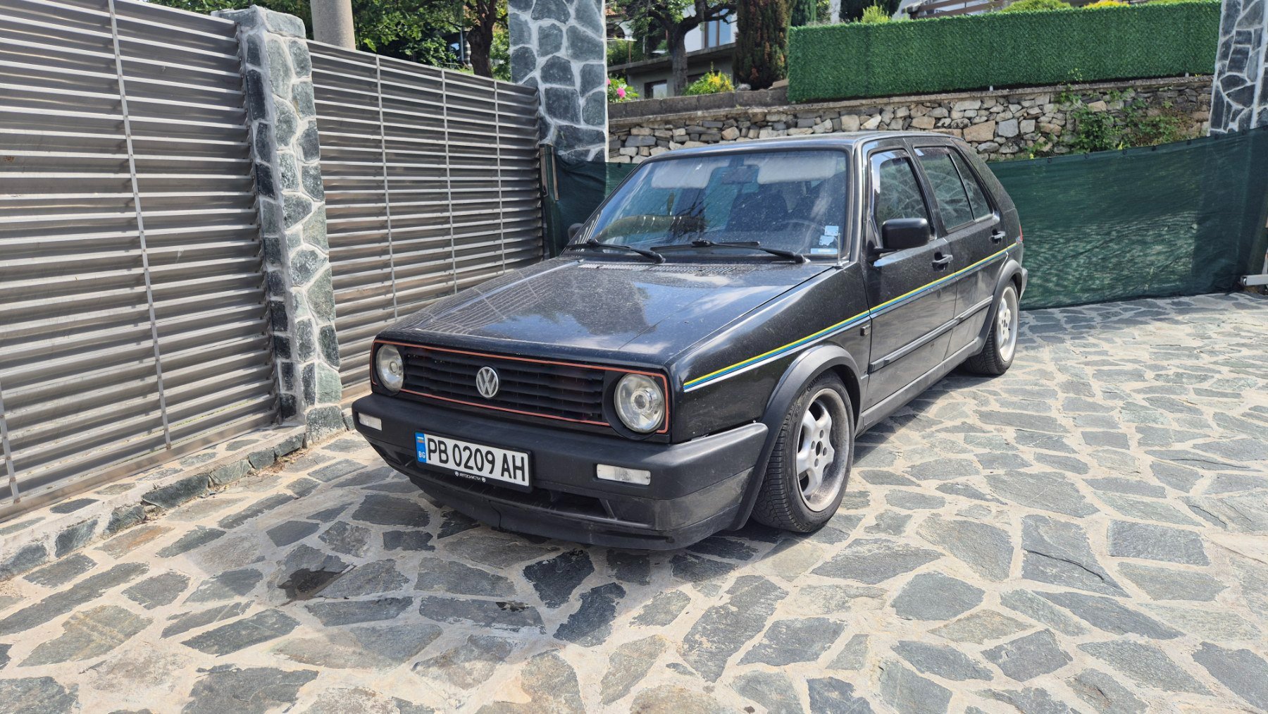

Подкрепям мнението на Жорката относно спойлера. Ето пример от една обява, макар и японка пак се добива представа колко е зле🙂
Всъщност, ако се замислите черният спойлер няма да е самичък на колата, понеже има някоя друга пластмаска (предна решетка, капачка резервоар, малките решетчици на Ц-колонките), въпреки че съм съгласен за по-изчистената визия, ако е без.
Изобщо не седи добре, и аз нещо такова си го представям
