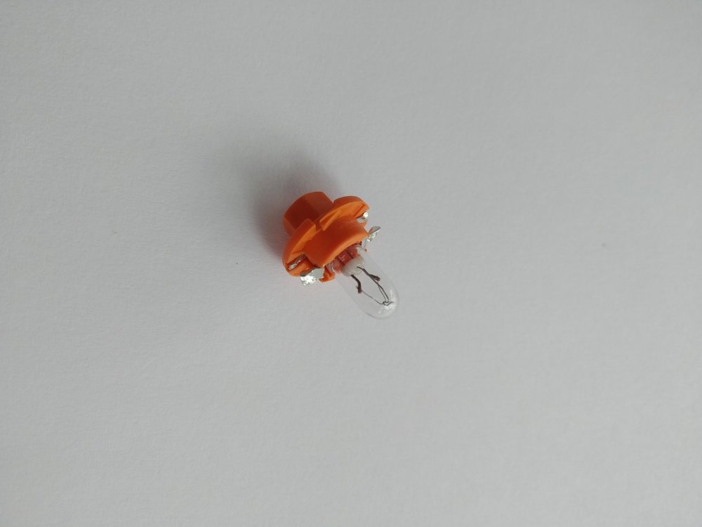

здравейте изчезна ми индикацията за къси светлини на таблото гледах клипчета,но не можах да разбера запоен диод ли е или е сменяма крушка на цокъл някой може ли да каже какво е ? евтуално да се подготвя с крушка преди да го сваля
На ФЛ са диоди , преди не съм сигурен.
За всеки случай (ако има възможност) пробвайте с друг ключ за фарове.
И преди фейса пак са с бял диод....

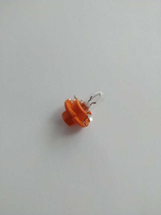

 свалих го оказа се,че на къси,дълги,халогенни е обикновенна крушка пише 1.1w 12v сменя се лесно прикачам снимка са се види какво представлява
