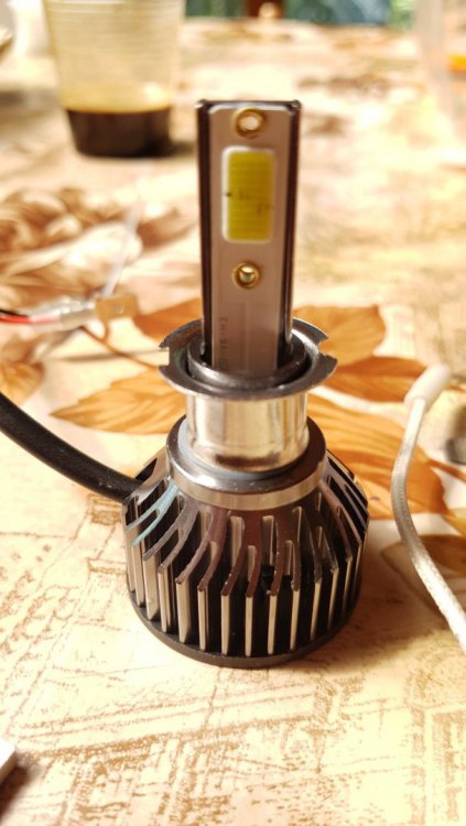

днес ми пристигнаха част от подаръците от братския Китайски народ- Н3 лед за скромна сума от 16 лева със шипинг (когато порастна ще поръчам от Варненци споменати по горе).
За "дневни" светлини стават, предвид че в града карам основно на фарове за мъгла, изключвам абсолютно неосветените пътища- там си включвам основните фарове.
Т, малко ще трябва да им разширя квадратното легло, ако го разширя ще влезнат и капачката ще се затвори без да опира във вентилатора. Едната капачката опира във вентилатора, а другата не можа да се затвори.
И както се казва- за толкоз пари- толкоз ?
Преди малко отново се заиграх на пясъчника с крушките.....и след търкане с пилички, станаха без нужда от набиване с чук във фасонгата ?
.....и се усетих защо едната капачка се затваря без проблем и защо другата въобще не може да се затвори- два различни фара от две различни фирми. Даже този на който капака се затваря без проблем капачката е сбирщайн от няколко фара- моя лична сглобка, а другия е ТИК мисля беше.

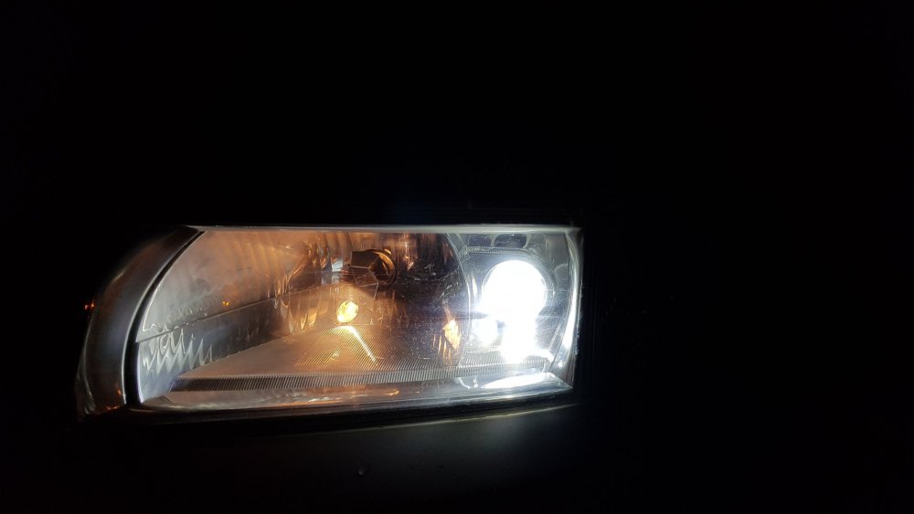

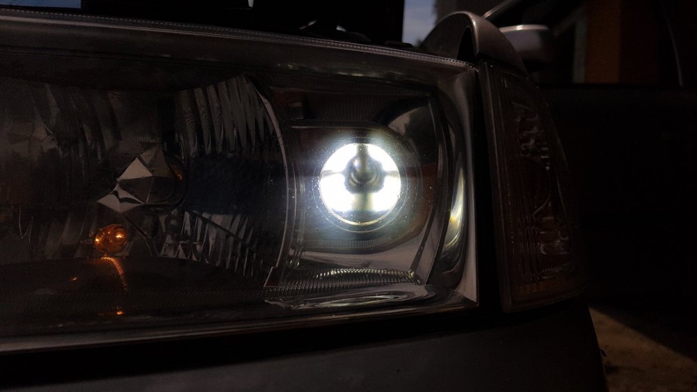

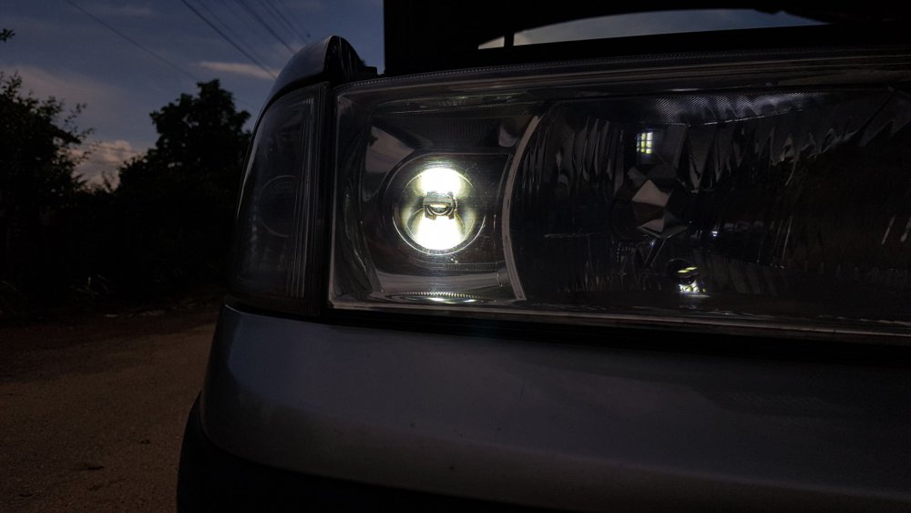

Диодите могат да се въртят, предполагам че някое Китайче не си е свършило работата, на едната снимка е с диоди завъртени по хоризонтала- получават се нещо като две светлини ( на първата снимка), на втората снимка са вертикални и се получават като 4 отделни светлини (макар че това се забелязва само ако се погледне през слънчеви очила и през камерата на телефона. Снимките са от преди малко, довечера ще преценя кое положение ме кефи повече.
И една от тях :)

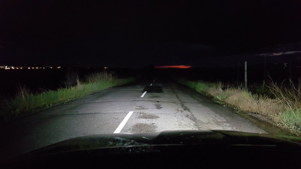

За Джимнито си взех H4 с лупа и съм доста доволен. Ето и снимка как изглежда петното с лупата и с обикновена H4:

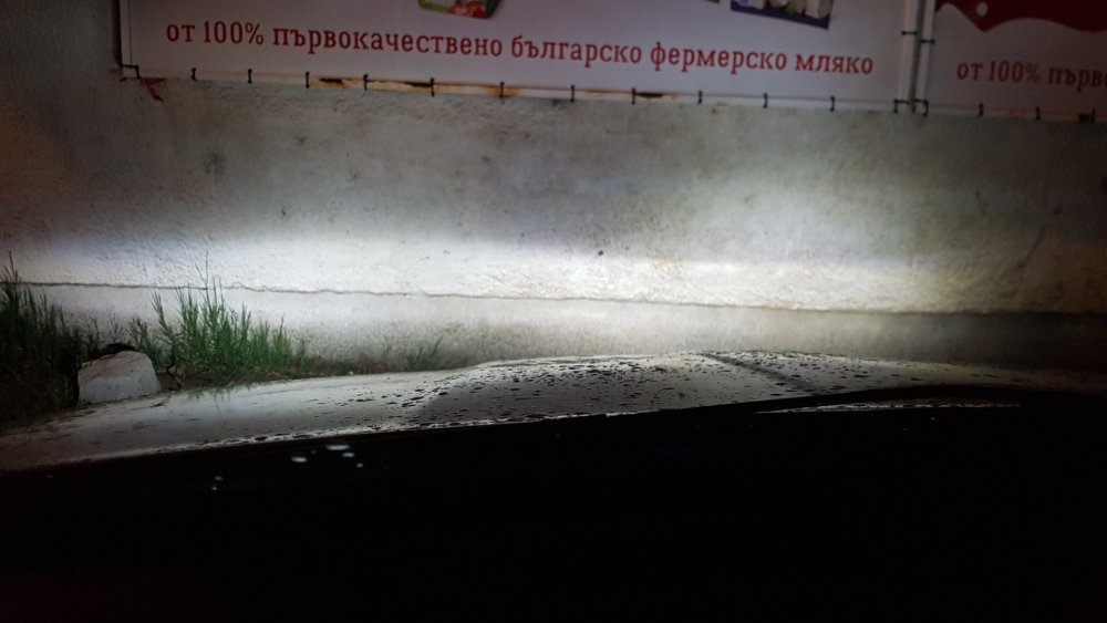

Преди малко ги пробвах на мокър асфалт, очаквах малко повече "УАУ", ама после се замислих че лумените, пикселите и т.н. не са ясни на тези ледчета.
Относно на къде ще са диодите, вертикално или хоризонтално- хоризонтално (светят на горе и на долу в рефлектора), чертата е по отчетлива, ако са вертикално (светят в ляво и дясно в рефлектора), много се размива чертата.
На снимката се вижда, десният е хоризонтално диодите, левият е вертикално.

Крушката е с лупа, фара си е за обикновена куршка и е без лупа. ТОВА взех.
Иначе бях приятно изненадан на мокро, но все пак цветната температура е по-висока от обикновена крушка и очаквано не е перфектно. Ако LED-овете бяха 4300K щеше да е перфектно, ама ...
