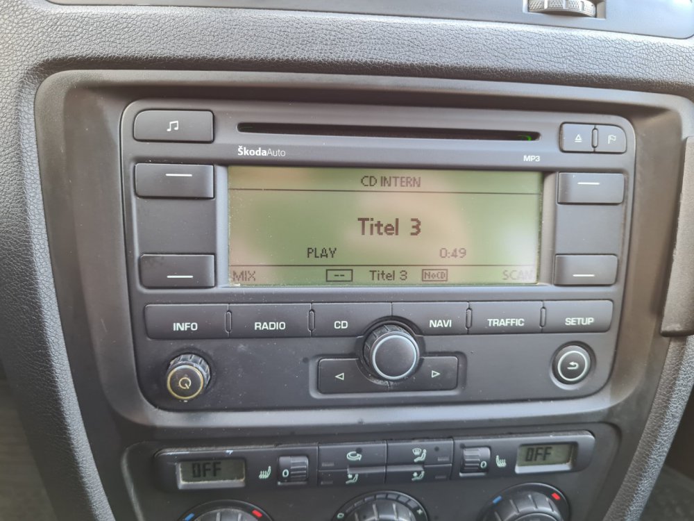

Колата я взех преди два дни имам проблем с радиото не лови никакви станции.

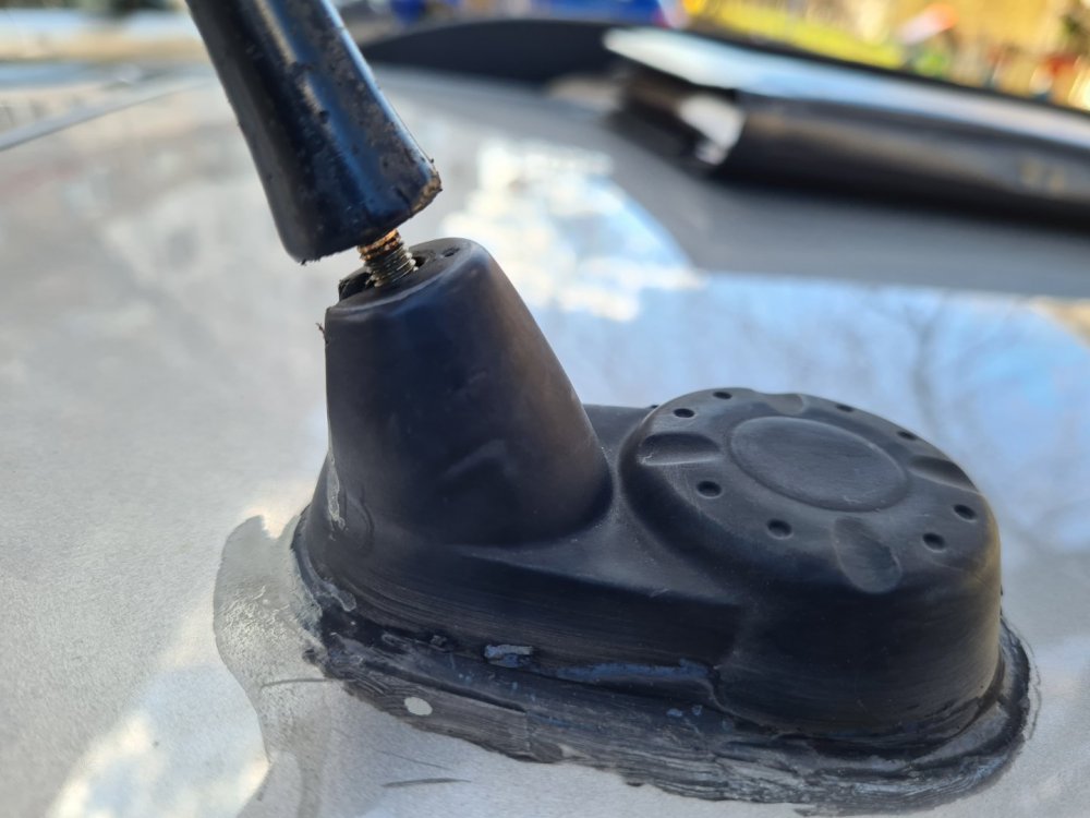

Реших да сменя накраиника на антената но не мога да я сваля отвивам я но не излиза.
По принцип има платка в основата и като корозира спира да лови станции. Еуратек имат тестер за антената. Лечението е смяна. Накрайника не се развива докрай. Самата основа се държи на един болт отвътре и тапицерията на тавана се сваля поне от задната страна.

Ако ще взимаш нова, имай предвид, че ниското отпред ти е gps антената.
Дърпай яко - маха се! Имай предвид, че така като се вижда от снимката е възможно платката да е оксидирала и да се наложи сваляне и ремонт (или подмяна). Не вярвам да се оправи с нова "пишка". Успех!
Смених накраиника но няма никаква разлика ще трябва да се сменява.
